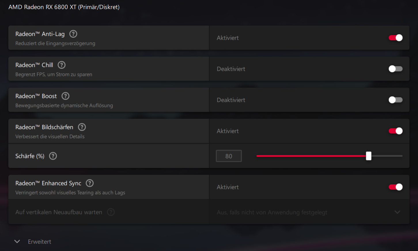

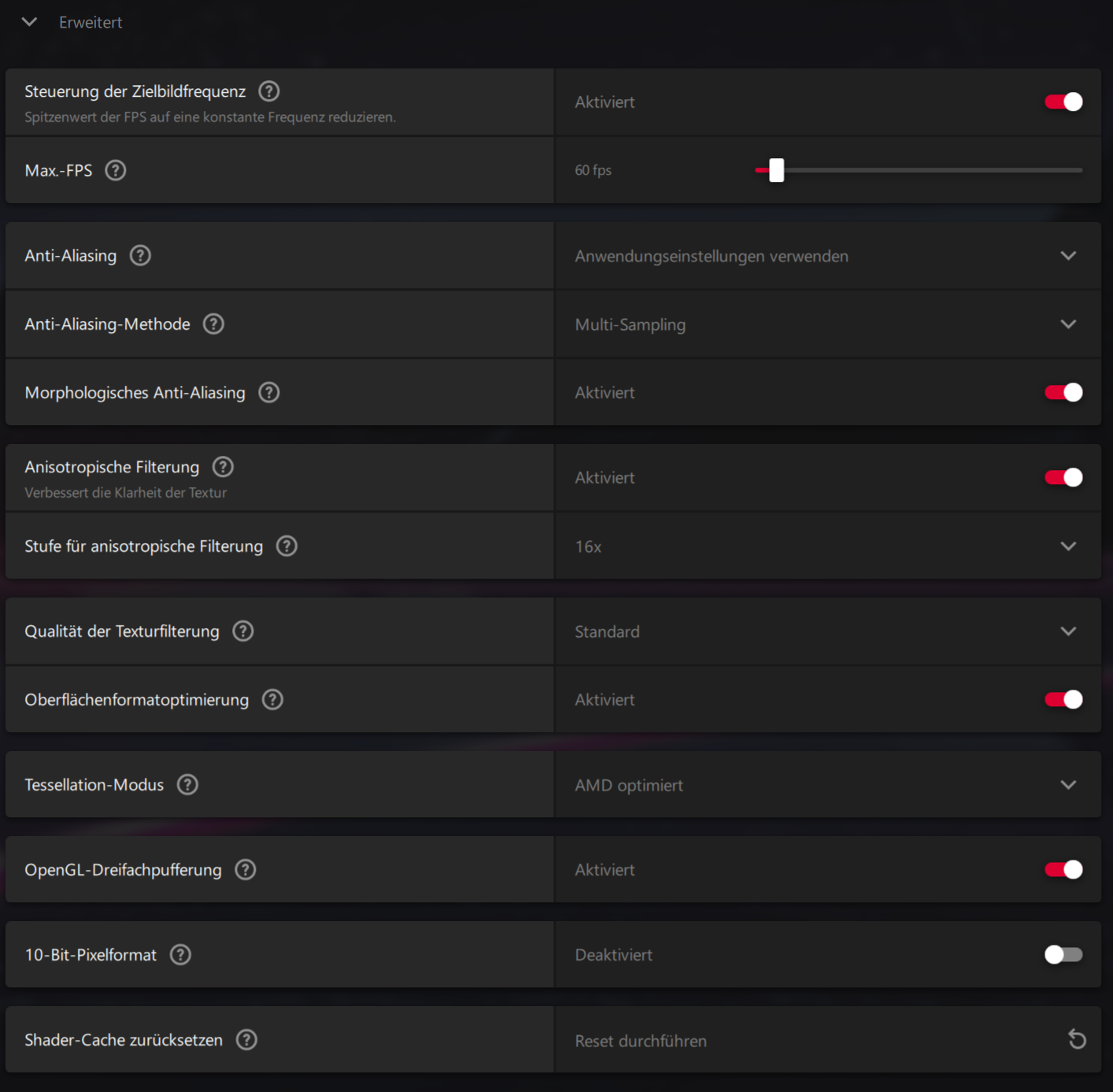

Direkt nach dem Einbauen der neuen Grafikkarte, habe ich die neusten Treiber installiert und hab meine erste Runde Star Wars Battlefront 2 gespielt. Nach einer Runde gab es eine leises Klicken im PC und einen Grafikfehler für 2-3 Frames. Dann startete der PC ganz neu.
Zunächst gab es das Problem nur in Star Wars Battlefront 2, aber mittlerweile stürzt der PC immer nach einer Weile ab.
Wenn man sich die GPU-Daten anschaut, stürzt der PC immer bei einer Leistungsaufnahme von ca. 180W ab (Nur eine Vermutung)
Ich habe sowohl im Spiel, als auch in den Treibern alle erdenklichen Änderungen vorgenommen.
Außerdem habe ich betroffene Spiele repariert und neu installiert.
Das hat nicht funktioniert.
Meine letzte Vermutung ist, dass die Tatsache, dass ich die GPU, die 2 × 8Pin benötigt und ich sie über ein Y-Kabel angeschlossen habe (Ein Ausgang am PSU), die GPU abstürzten lässt. Schreibt gerne mal, ob das, das Problem sein könnte
Angehängt sind meine Radeon-Softwareeinstellungen
Vielen Dank im Voraus
