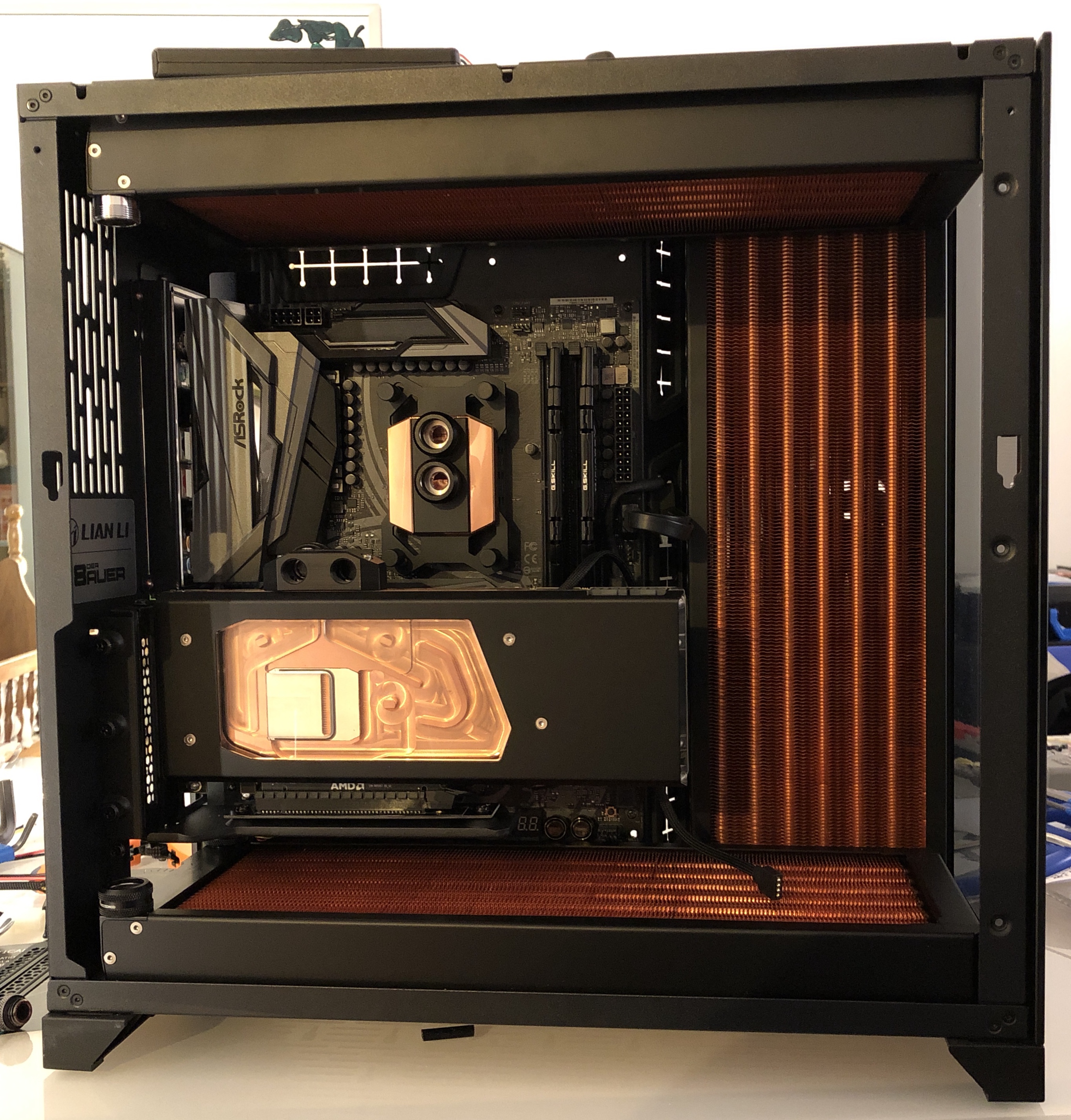

Nur mal so als Inspiration für drei Radiatoren im O11 Dynamic:
Sieht einfach besser aus, als mit „nur“ zwei Radiatoren.
Ich habe drei Noctua NF-A12x25 hinter dem Radiator in der Seite montiert.
Die Lüfterdrehzahl basiert auf der Wassertemperatur.
-> Hervorragende Kühlleistung wenn nötig, flüsterleise wenn möglich.
Die Regelung lässt die Lüfter zwar mindestens mit Minimaldrehzahl laufen, hören tut man dann aber nichts.
Passiv würde ich also gar nicht gehen wollen, einfach weil ein kleiner Luftstrom für die Spannungswandler etc ganz gut tut.
Und solange ich das als empfindlicher Mensch nicht hören kann, sollen die Lüfter doch machen was sie wollen :D
Reaktionen: cm87, Obvision, mjaho und 2 andere

@Jokener Okay, dass sieht ziemlich gut aus, vor allem da man überhaupt keine Lüfter so sieht. Gefällt mir ziemlich gut so. Also kommt du mit insgesamt 3 Lüftern aus? Nicht schlecht.

Danke für die Komplimente.
Dabei sind auf dem Bild noch eine Menge Fehler, die ich zwischenzeitlich abgestellt habe.
Ein Projekttagebuch kommt auch bald, denn viele Lösungen habe ich so noch nicht bei anderen Leuten gesehen.
Das Projekt ist mir etwas aus dem Ruder gelaufen.
Von „nur ein paar Sachen ins Dynamic schrauben, passt dann schon“ zu „fast alles ist modifiziert“ ist es dann doch nur eine feine rote Linie :D
@Shoryuken94 Ja, nur drei Noctuas und die sind nicht sichtbar.
Die NF-A12x25 sind performance-technisch der Knaller.
Aber im Sichtbereich kann ich das Braun nicht ertragen ^^
System besteht übrigens ebenfalls aus Ryzen 2700X/Vega64.
Was ich aber eben komplett vergessen habe: Ich habe das Mainboard exakt eine PCIe-Slot-Höhe nach oben verlegt.
Das war nötig, weil ich mit den Airplex Radicals recht hohe Radiatoren verbaut habe.
Im Dynamic geht das relativ einfach, braucht nur eine Bohrmaschine, eine Schlüsselfeile und drei neue Nieten, aber für die ganz zart besaiteten unter uns vielleicht doch nichts.
Wenn man das nicht tut, dann sind die Header am unteren Rand nicht zugänglich.
Also entweder mATX-Board, auf die Nutzung der Header verzichten, Board versetzen oder vielleicht gehen 30mm hohe Radiatoren auch so...
Hab jedenfalls schon einige Builds mit drei 360‘ern im Dynamic gesehen.

@Jokener Danke für die Infos. Wie dick sind die Radiatoren bei dir? Ich hatte tatsächlich an 30mm bei mir gedacht. Hatte mich bei deinem Bild schon ein wenig über die Lücke unten Links gewundert, aber wenn du das Board versetzt hast, kein Wunder.
Was kostet eigentlich das Riserkit, um die Karte gedreht zu verbauen?
Auf die unteren Header würde ich ungerne verzichten :) Na ich bin mal auf dein tagebuch gespannt, sieht nämlich echt klasse aus! Ich werde mir aber wohl das weiße O11 holen, mag den Kontrast zwischen Schwarz und Weiß.
Die Airplex sind 45mm plus 2 oder 3mm für die entkoppelte Montage.
Die Lücke unten links sind nur die nicht montierten Slotblenden, die kommen wieder rein.
Aber an den Fitting hinter dem Riser komme ich dann nicht mehr dran.
Daher liegen die Blenden gerade im Karton...
Die Modifikation sieht man nur am oberen Ende der Slotblenden.
Der höchste PCIe Slot geht dadurch flöten, aber mein Board (Asrock X470 Taichi Ultimate) hat an dieser Position sowieso einen M.2 Slot.
Daher brauche ich dort keine Slotblende und merke es nicht wirklich.
Der Riser ist von Phanteks, hat glaube ich 40€ oder so gekostet?
War jedenfalls günstiger als das von LianLi und die Kabellänge passt auch ganz gut, könnte eher noch 5cm kürzer sein.
Das Geheimnis ist der unermüdliche Einsatz der Schüsselfeile :lol:
Gestern Abend habe ich festgestellt, dass der obere und der untere Radiator nicht perfekt übereinander sitzen.
Damit verläuft das senkrechte Rohr zwischen den beiden nicht perfekt vertikal.
-> Schlüsselfeile to the rescue. 12x neue Schraubenpositionen im Deckel feilen.
Ach... zum Riser: Wer Riser + Radiator unten + Hardtubes ohne Winkelfittinge (gibts nicht für 16mm AD) kombinieren möchte, dar darf sich darauf freuen drei teils ineinander übergehende Biegungen auf 12cm Rohr zu setzen: Viel Spaß!
Hat mich drei Versuche gekostet und es gab mehr Hasstiraden als auf einem AfD-Parteitag :grr:
Reaktionen: Shoryuken94

Schon richtig. Lian Li nutzt ab Werk drei Niete um den Rahmen des I/O-Shield zu befestigen.
Ich habe diese also ausgebohrt, den Rahmen um eine Slotbreite nach oben bewegt, neue Löcher gebohrt und dann wieder vernietet.
Geschraubt war und ist DA nichts...

@Jokener
Kannst du mir sagen, wie viel Platz noch zwischen Radiator und Mainboardtray beim O11 Dynamic unten ist? Da müsste doch Standardmäßig zumindest genug Platz sein, um z.B. Lüfterheader, Audiopins oder auch die io Pins zu nutzen, oder?
Ansonsten bin ich auf deinen Umbaubericht gespannt, bin mir aber nicht sicher, ob ich mir das zutrauen würde....
