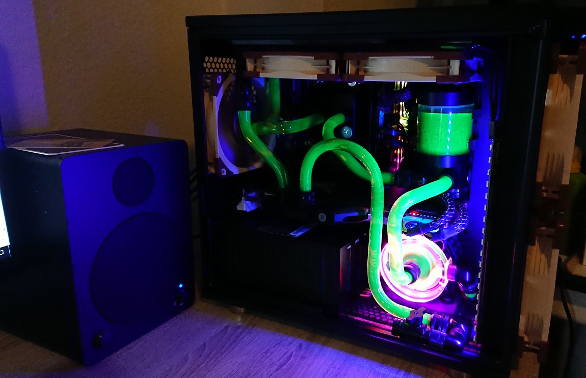

So, der PC steht und läuft, leider ist mir beim Einbau der UV-LED Leiste doch glatt die Verbindung zwischen Leiste und Kabel (Also die zwei Anschlusspins) abgebrochen. Da muss ich wohl nochmal mit dem Lötkolben dran. Deshalb ist aktuell nur eine UV-LED Leiste rechts installiert. Die andere kommt oben unter die Top-Lüfter.
Eine Frage an die Kundigen hier: Ich hab die LEDs und die 4 Radiatorlüfter an meinem Aquaero 5 angeschlossen, den hinteren Lüfter an den CHA-Anschluss des Mainboards und die Pumpe an den AiO-Pumpenanschluss angeschlossen. Meine Frage wäre jetzt, da die Pumpe dauerhaft mit 100% läuft (Asus B450 i) und ich im Bios nicht rausgefunden hab, wie man die Pumpe runterregelt: Wie macht man das? :daumen:

Jetzt wo du's sagst, die Aquaero 5 hat einen 4 Pin PWM Header, der frei sein müsste, mist. Jetzt komme ich nicht mehr an den AIO Anschluss dran um das umzustöpseln, ohne die komplette Wasserkühlung auszubauen, der obere Radiator verdeckt die komplette obere Anschlussleiste des Mainboards, das muss also bis zur ersten Wartung warten :daumen: Bei so einem kleinen Gehäuse muss man echt bei der Reihenfolge etc. aufpassen, und trotzdem war es eine Frickelei.
Zum Thema AIO-Header am Mainboard: Dachte man kann im Bios einfach einen festen Wert vergeben und gut ist, z.B. dauerthaft 60%, aber der ist fest auf 100% festgesetzt im Bios.. Doof.
Der Aquaero hat 3 3-Pin Lüfteranschlüsse, wobei an jedem ein Y-Kabel hängt. Jeweils 2 auf 1 Anschluss für die Lüfter vorne, oben und jeweils für die beiden UV-LED. Da war kein Platz mehr für den hinteren Lüfter :D
Edit:
Ich nehme alles zurück und behaupte das Gegenteil. Anscheinend muss man in einem anderen Untermenü die Einstellmöglichkeit des AiO Pump-Headers aktivieren.. Da muss man erst drauf kommen. Jetzt läuft die Pumpe flüsterleise bei 35%.
