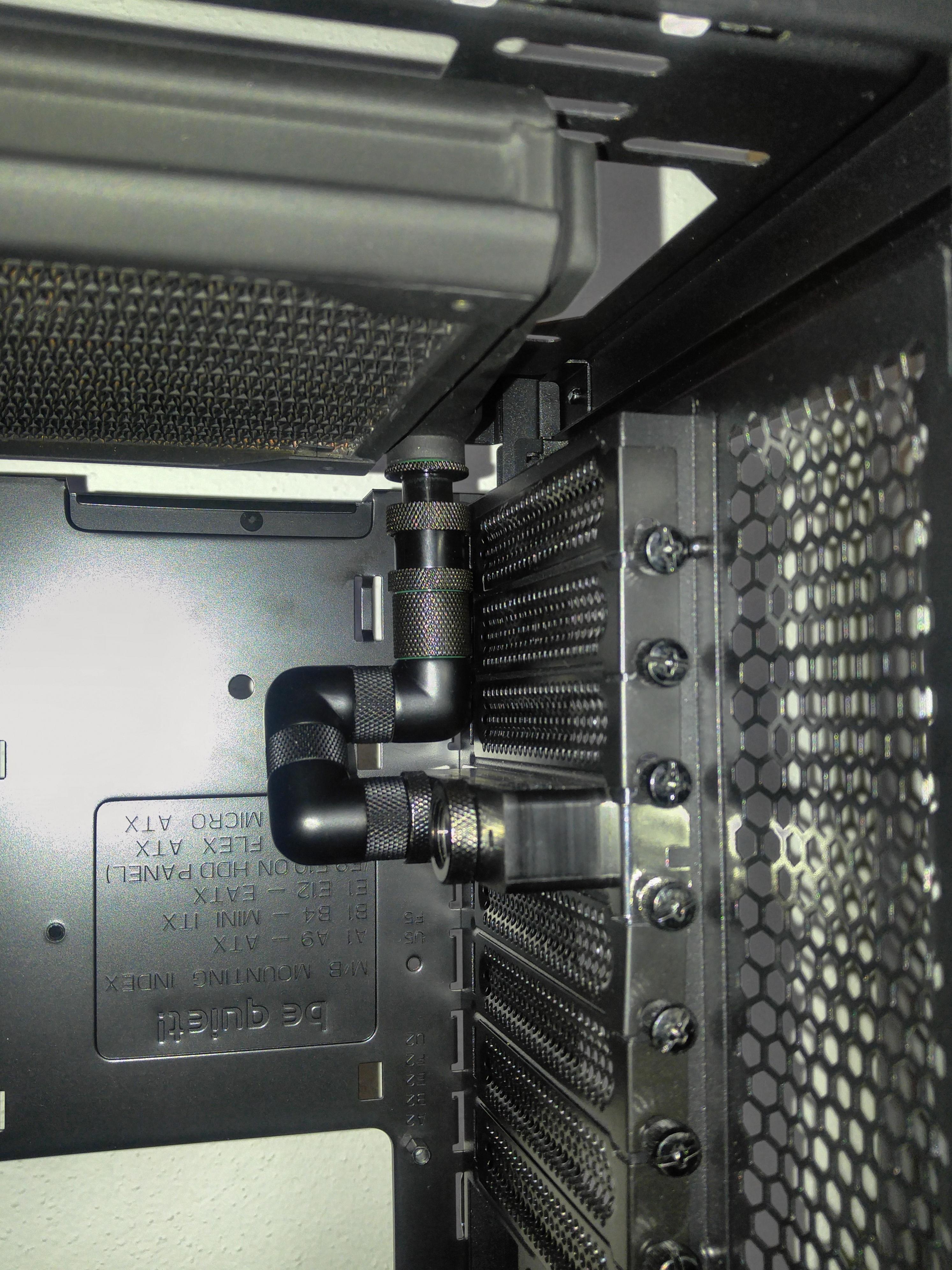

Ach... zum Riser: Wer Riser + Radiator unten + Hardtubes ohne Winkelfittinge (gibts nicht für 16mm AD) kombinieren möchte, dar darf sich darauf freuen drei teils ineinander übergehende Biegungen auf 12cm Rohr zu setzen: Viel Spaß!
Hat mich drei Versuche gekostet und es gab mehr Hasstiraden als auf einem AfD-Parteitag :grr:
Ein ähnliches Problem hatte ich bei mir auch, bin dann aber dazu umgestiegen, eine Verbindung ganz ohne Tube und nur mit Adaptern zu machen.
Ja, so geht das auch. Sieht bei dir ganz gut aus.
Bei mir hätte das nicht funktioniert, weil ich um so viele Hindernisse herum musste.
Der Ausgang vom Radiator kollidiert bei mir nach 4cm mit dem Plastikcover vom Mainboard, von dort aus kollidiert es 3,5cm später mit denn Riserkabel am PCIe Slot und dann kollidiert es 2,7cm später mit der Halterung des Heatkillers.
Da die drehbaren Fittinge alle immer eine gewisse Mindestlänge und festgelegte Winkel haben, hätte das bei mir nicht sauber funktioniert.
Jedenfalls nicht ohne Berührungen mit Riser-Kabel und/oder Mainboard.
Außerdem ging es mir ums Prinzip.
Ich habe 100 schwarze Schrauben aus China einfliegen lassen, damit man von vorne 2 silberne Edelstahlschrauben nicht mehr sieht.
Wenn man damit beginnt so zu übertreiben, dann sollte man auch den Anstand und die Eier haben das konsequent bis zum Ende durchzuziehen :-)
