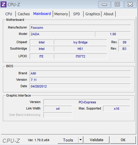

Anbei noch ein Bild von GPU-Z bezüglich des Mainboards.

Ich denke, man kann erwarten, daß Du das Mainboard postest (ohne Screenshot) und das Ergebnis deiner Suche beim Hersteller (Desktop oder Mainboard) mitteilst.
Bios-Update könnte es vom PC-Hersteller (HP?) geben. Dazu müsstest du dort mit der Modellnummer des Rechners aus dem das Board stammt nachsehen.
Aber diese OEM-Boards sind manchmal sehr wählerisch, was Grafikkarten betrifft...
