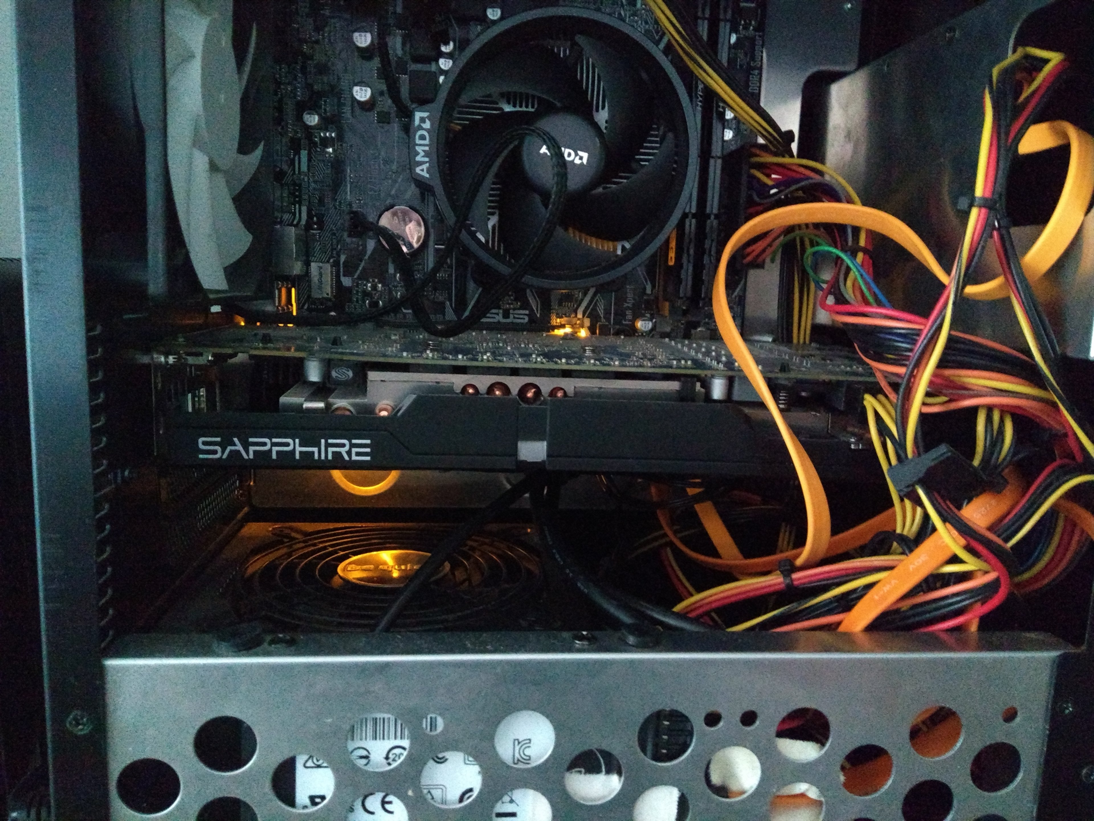

Zu meinem Problem: das Gehäuse ist sehr klein, es hat zwar einen Gehäuselüfter aber der schafft es nicht eine sehr stark erhitzte Grafikkarte im Zaun zu halten, weil er auch über der Grafikkarte sitzt und sich das NT und die Graka gegenseitig anpusten. Ich bräuchte dementsprechend eine sparsame Karte.

Jop, das ist halt das Problem mit mini-ITX. Die sind nicht unbedingt für high-end Hardware konzipiert, weil diese halt auch Wärme produzieren und abgeben.
Insofern wäre eine Referenzkarte eigentlich das beste was du machen kannst, sofern dir die Lautstärke egal ist.

25cm, sicher?
Bei Geizhals steht zum C2 "max. 220mm". Bei einer groben Vor-Selektion (Länge und ab 6 GB VRAM) sind das nicht so viele Karten...
Als Rx 5500 XT z.B. nur ein Modell von MSI.
Bei 1660 TI und 1660 SUPER sieht es besser aus mit jeweils über 20 Modellen.
ok, 22cm wäre schon sehr klein...für eine GPU :D
vll passt noch eine
https://geizhals.de/powercolor-radeon-rx-5600-xt-axrx-5600xt-6gbd6-3dh-oc-a2211859.html?v=l&hloc=de
mit 24cm??
Die wäre zumindest einiges stärker als ne RX5500 oder 1660(s).
Miss nochmal genau aus. Von Slotblende bis Ende Gehäuse.
Dann ist es halt ein C3 statt eines C2. :rolleyes:
Lesertests zum Gehäuse sind ziemlich einstimmig: 22cm passen so gerade noch, aber auch nur, wenn die Stromanschlüsse an der Seite sind.
Hast Du die Option neue GraKa + neues Case in Erwägung gezogen?
Also wie man sieht gucken sich Netzteil und Grafikkarte genau an. Die jetzige Grafikkarte eine (https://www.amazon.de/Sapphire-Grafikkarte-GDDR5-Speicher-DisplayPort-1020MHz/dp/B00FL8H57W) ist 26cm lang. Es passt gerade so, leicht war es hingegen nicht.
Ai mir ist ein Fauxpas unterlaufen. Es ist das c3 (https://www.computerbase.de/preisvergleich/eu/jonsbo-c3-schwarz-jb-c3-k-600046975-a1214272.html)
