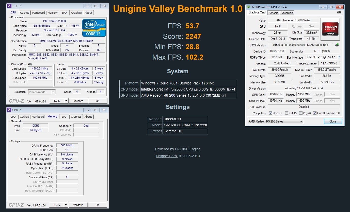

http://gyazo.com/e54b51224768719c4b8bf765dac7810e
Sehr stabil in Moment, nachdem ich meine CPU übertaktet habe, werde ich höher gehen.

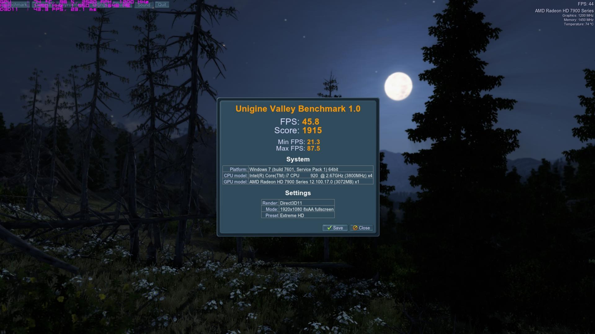

Bei dem Ramtakt würde ich mich nicht wundern, wenn die Karte nicht alt wird
Wie viel bringen die 300MHz Ram-OC...durchschnittlich 1-2 FPS mehr?
1200/1400MHz
1200/1500MHz
AVG: +1%
Score: +1,2%
Min FPS: +0,9%
Max FPS: +1,7%
Dieser Tropfen auf heißen Stein, wäre mir das Risiko nicht wert. Es reicht mir persönlich ein mal im Leben, den Ram einer damals relativ teuren Graka (9800 XT) gehimmelt zu haben

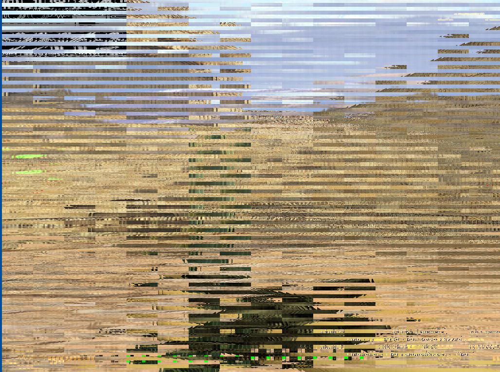

OT: Falls es einen interessiert: Das ist noch der original Screenshot von 2004, unmittelbar nach dem "wtf...erst mal ein Screenshot machen"

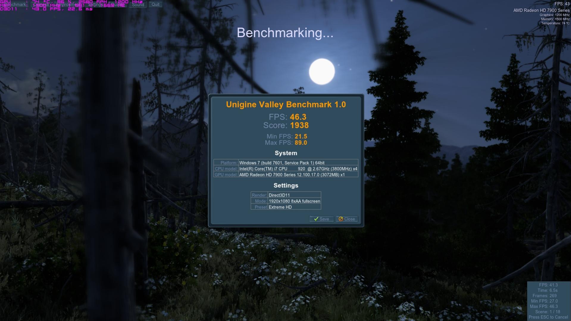

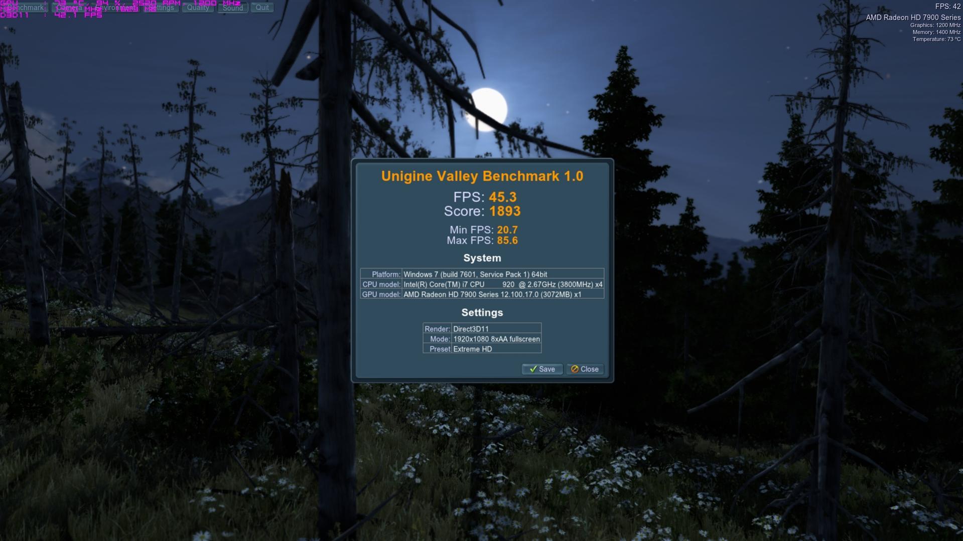

Ab einen gewissen GPU-Takt wird der Ram schon zum Flaschenhals, aber bei weitem nicht so drastisch wie bei Karten mit kleineren Speicherinterface. Da der Tahiti-Chip ja ziemlich gut skaliert, zeigen einem die GPU-OC Ergebnisse eigentlich wann es an der Zeit ist den Ramtakt zu erhöhen, nämlich wenn das GPU-OC nicht in FPS umgesetzt wird
Dummerweise muss ich jetzt erst mal den Bückling machen und mich entschuldigen, denn ich hatte die Screenshots falsch beschriftet und deswegen dummerweise mit den falschen Zahlen jongliert
Anstatt den 1400MHz Screenshot, hatte ich den 1450MHz Screenshot verwendet (und ihr habt es nicht mal gemerkt!!!
Hier noch mal mit den richtigen Zahlen.
1200/1400 vs 1200/1500
AVG: +2,2%
Score: +2,3%
Min FPS: +3,9%
Max FPS: +4%
1200/1400 vs. 1200/1450
AVG: +1,1%
Score: +1,1%
Min: +2,9%
Max: +2,2%
1200/1450 vs 1200/1500
AVG: +1%
Score: +1,2%
Min FPS: +0,9%
Max FPS: +1,7%
Soooo sieht das ganze schon besser aus und dieses mal auch X mal kontrolliert und nachgerechnet.
edit: Jetzt auch noch die passenden Screenshots vergessen...die 30 kommen gerade in großen Schritten
