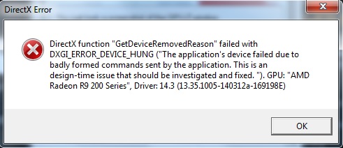

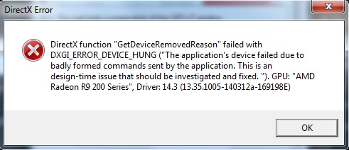

Einzige Änderung...jetzt bekomme ich sogar noch ab und an eine DirectX Fehlermeldung, wenn ebenjenes abschmiert.
Dabei fällt mir gerade auf, dass in der Fehlermeldung was von Driver 14.3 zu lesen ist, was genau der Version des Beta-Treibers entspricht... Scheint also nicht gut zu sein dieser Beta-Treiber... :/

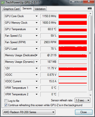

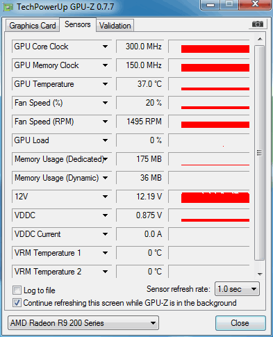

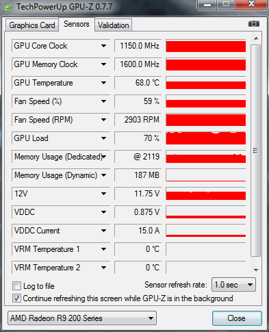

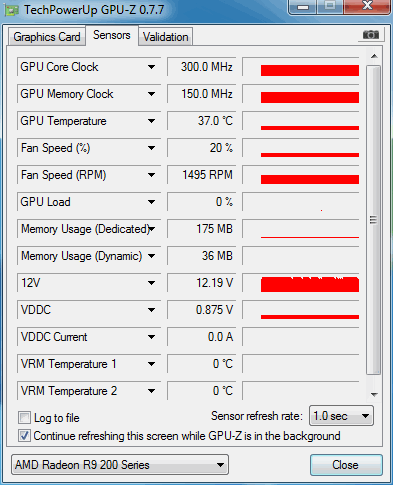

Habe natürlich auch mal meine Grafikkarte in GPU-Z beobachtet...
Die Karte wird definitiv nicht zu heiß!
Und der Strom vom Netzteil müsste ja eigentlich auch gut reichen.
GPU-Z 01.gif Grafikkarte im IDLE
GPU-Z 02.gif Grafikkarte im Spielbetrieb (nach etwa 20Minuten)
Die 70°C werden definitiv nicht überschritten. Lüfter stehen bei 60%.
Man sieht ja auch, dass die Lüfterdrehzahl, Taktzahl und Temperatur komplett ohne Schwankungen laufen, also alles ok denke ich.

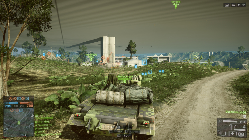

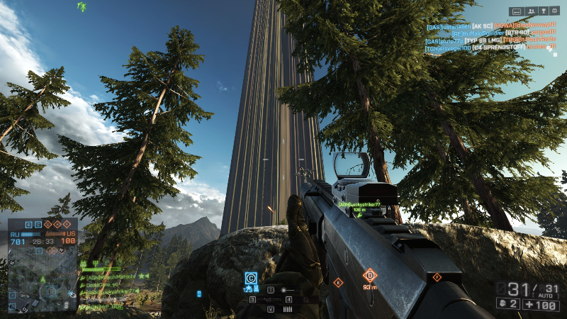

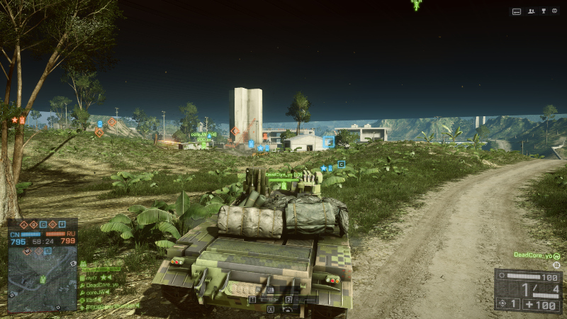

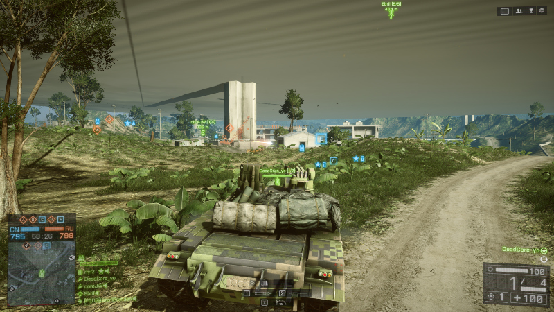

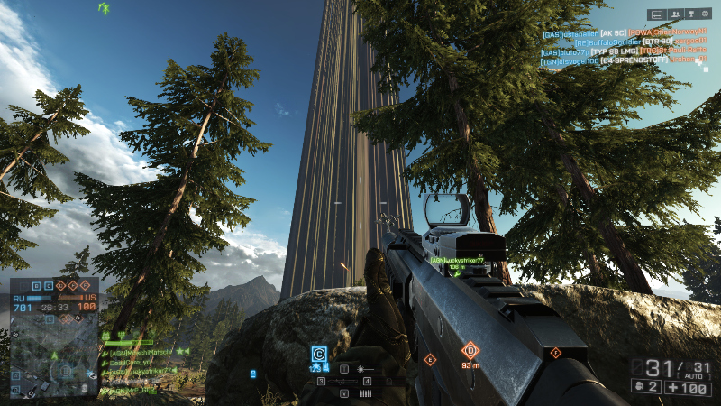

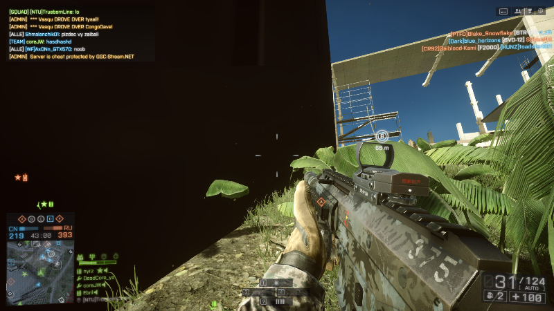

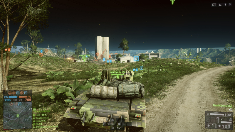

Und damit ihr euch ein Bild machen könnt welche Fehler ich meine, hier noch ein paar Beispiele:
image1: graue Ebene (da ist noch Himmel :D); image2: selbe Ebene, aber in dunkelblau; image 3: schwarze Ebene, da ist die Karte definitiv nicht zu Ende :D; image4: diese komische Säule war da noch nie O.o

Der DX error in BF4/BF3 liegt nicht am Spiel, er passiert immer wenn sich der Grafiktreiber zurücksetzt. ( siehe Ereignis anzeige )
Mögliche Ursachen:
GPU Takt zu hoch.
VRAM Takt zu hoch.
Zu niedrige Spannung.
Zu hohe Temperaturen.
Um Software Fehler ganz auszuschließen, gehe ins Treiber panel und reduziere Speicher und GPU takt um 100MHz.
Die Einstellungen greifen aber erst wenn man eine 3d Anwendung startet.
Wenn deine spiele dann ohne Fehler laufen oder mit weniger Fehler, dann kannst du davon ausgehen das die Grafikkarte der Übeltäter ist

Den DX Error hatte ich auch nicht so wahnsinnig oft. Insgesamt jetzt 3 Mal, wobei ich den davor (mit der alten Karte) halt nie hatte, kann aber auch daran liegen, dass ich Metro 2033 installiert habe und dort auch nochmal DirectX.
Die Taktzahlen liegen bei 1150MHz GPU und 1600MHz VRam, Spannung bei 12,18V wenn ich recht weiß.
Und die Temperatur erreicht gerade so 70°C.
An der Karte habe ich nichts verändert. Die ist so Originalzustand.
Ist halt eine Sapphire Toxic und auch die stärkste R9 280X die es gibt.
Was ich damit sagen will...wenn es daran liegen würde könnte Sapphire die Karte doch so gar nicht verkaufen...die müssen die so ja auch getestet haben.
