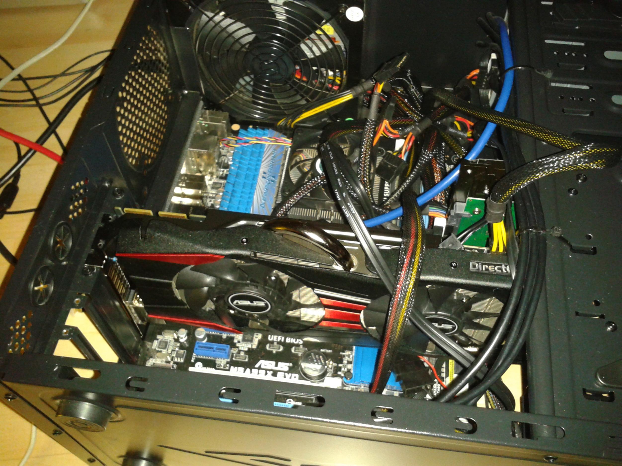

Hallo zusammen!
Ich habe heute meine Asus R9 280X DirectCu II TOP erhalten, eingebaut und folgendes Problem taucht auf:
Ich bekomme ein Piepsignal (1x Lang , 3x Kurz = kein Monitor angeschlossen / Memory defekt / Analog Converter defekt).
Danach bootet Windows ganz normal JEDOCH ohne Bild.
PC Specs:
Asus m5a99x EVO (KEINE Onboard Grafik)
AMD FX-6100
STP-650 Black Mamba mit 650W
- Die Grafikkarte steckt komplett im PCI-e slot drin
- Die Stromversorgung der externen Kabel ist nicht vollständig gewährleistet EDIT: das war mein Fehler!
- DVI-Anschluss an den Monitor
- Die Lüfter der Grafikkarte drehen sich monoton.
- Habe sie bereits in einen anderen PC eingesteckt und dort besteht das selbe Problem (auch ein AMD PC)
- Meine vorherige Grafikkarte, die nVidia GTS 450 funktioniert einwandfrei
- BIOS geupdated, hat nicht geholfen
Wer hat Ideen?
Ich wage zu bezweifeln, dass die Graka defekt ist, jedoch muss es ja an irgendetwas liegen.
Danke im Vorraus.
Die R9 280X hat für die Stromversorgung einmal einen 6-Pol Stecker, sowie außen daneben einen 8-Pol Stecker. Ich benutze nur den 6-Pol, da bei Benutzung dieses nur sich die Lüfter meiner Graka drehen.

Wie du benutzt NUR den 6-Pin?! Du musst natürlich beide anschließen, damit die Grafikkarte/der PC sauber anläuft.

Danke für die Hilfe. Mein Netzteil besitzt nur 6+2 polige Stecker.
Muss ich wohl doch ein neues Netzteil holen. Dachte an eins von Corsair. Welches kann man denn empfehlen? :-)
Du hast doch selbst gesagt
Wenn dein Netzteil aber nur das 1x6 Pin hat, dann reicht das eben nicht, du musst alle vorhandenen Stromanschlüsse an der Grafikkarte auch anschließen.
Wie gesagt, ich würde nicht auf dein Netzteil bei so viel Leistungsaufnahme vertrauen, dass es mit einem Adapter funktionieren würde. Nimm das Geld in die Hand und kauf dir ein passendes Neues, eins der genannten Be Quiet!s z.B.
