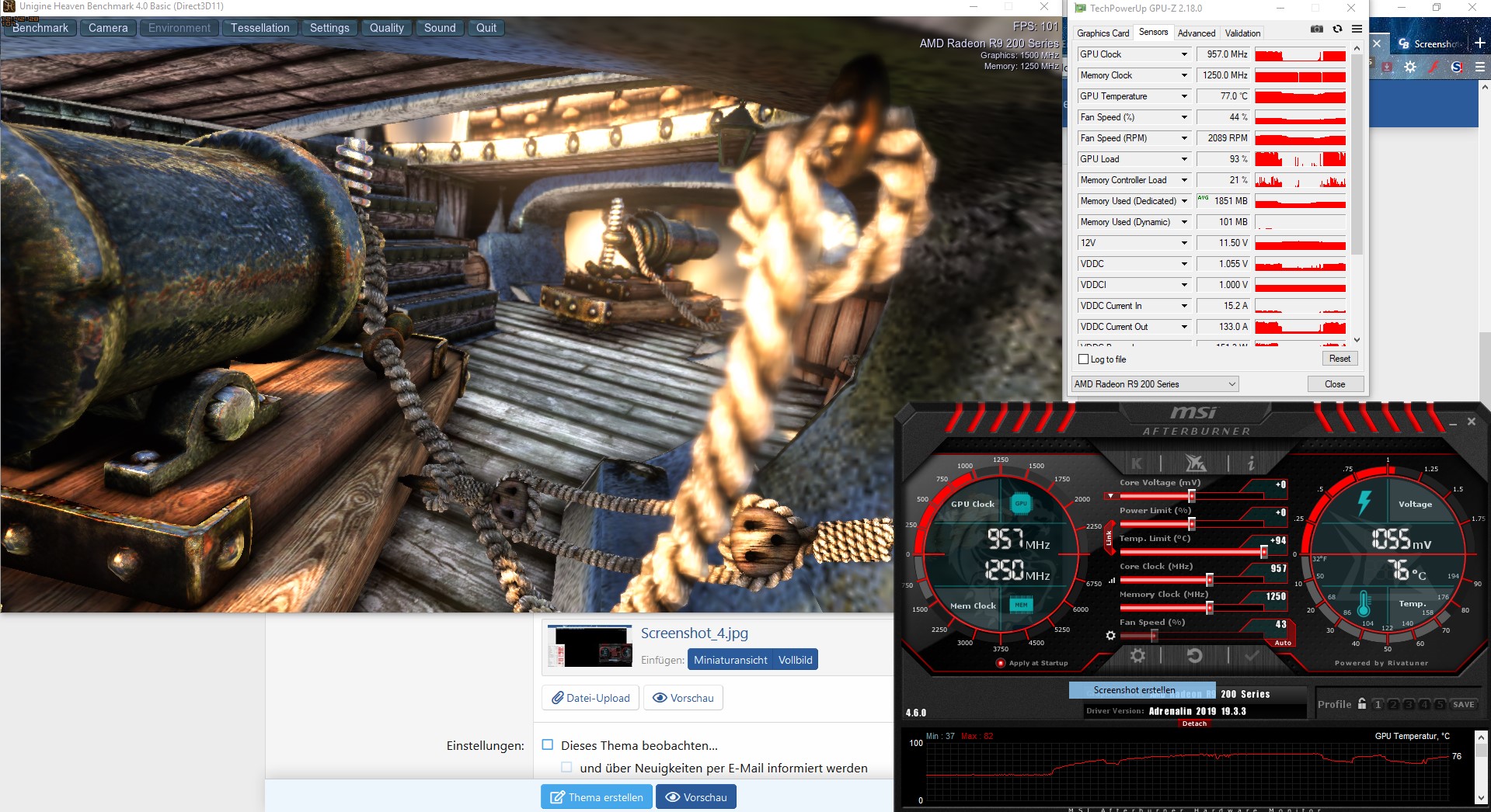

ich habe ziemlich heftige artefakte wenn ich länger spiele. Die polygone verziehen sich oder die lichtdarstellung spackt rum.
Ich habe die Karte jetzt erstmal mit Afterburner um 50Mhz (GPU + VRAM) herunter getaktet und nun geht sie auch bei längeren Spiele Sessions einwandfrei.
Da stellt sich mir die Frage ob Sapphire die Karte nicht ab werk bis zum Anschlag übertaktet hat? Es gibt ja solche Modelle.
weil eigentlich ist es nicht normal das eine GPU im Stock-takt anfängt zu kotzen. Stock = 957 MHZ GPU + 1250 VRAM bei 1070MV (siehe Bild)
Hier mal die Stockwerte unter last.
Da ich lange bei Nvidia war habe ich von AMD Karten schon gar keine Ahnung mehr. ist alles zu lange her.Von daher geht die frage an euch.
Danke im voraus für eure hilfe.
Grüße

Die hitze geht auf max 82°c bei stock. Hier hatte ich den Benchmark aber auch nur kurz laufen. Deshalb die geringere temperatur auf dem screen.

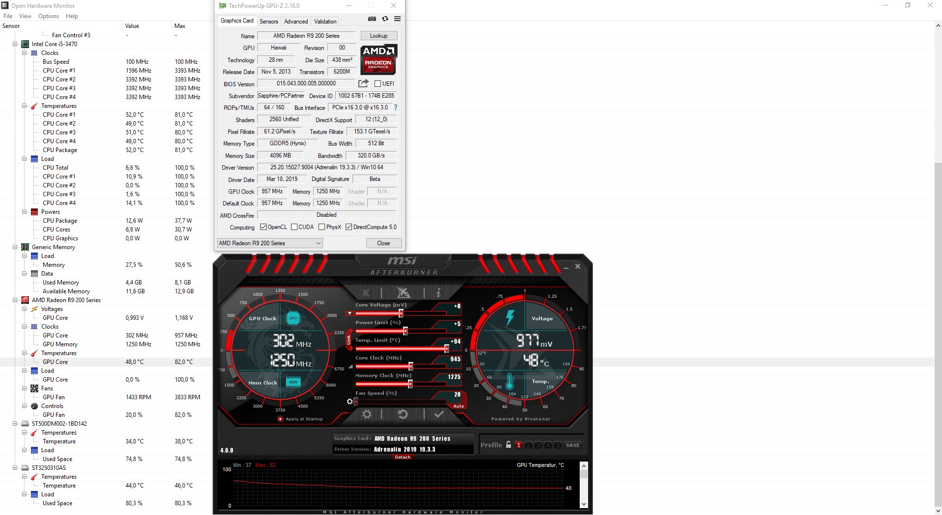

hier noch andere sachen die vielleicht interessant sein könnten.Screenshot_13.jpg
