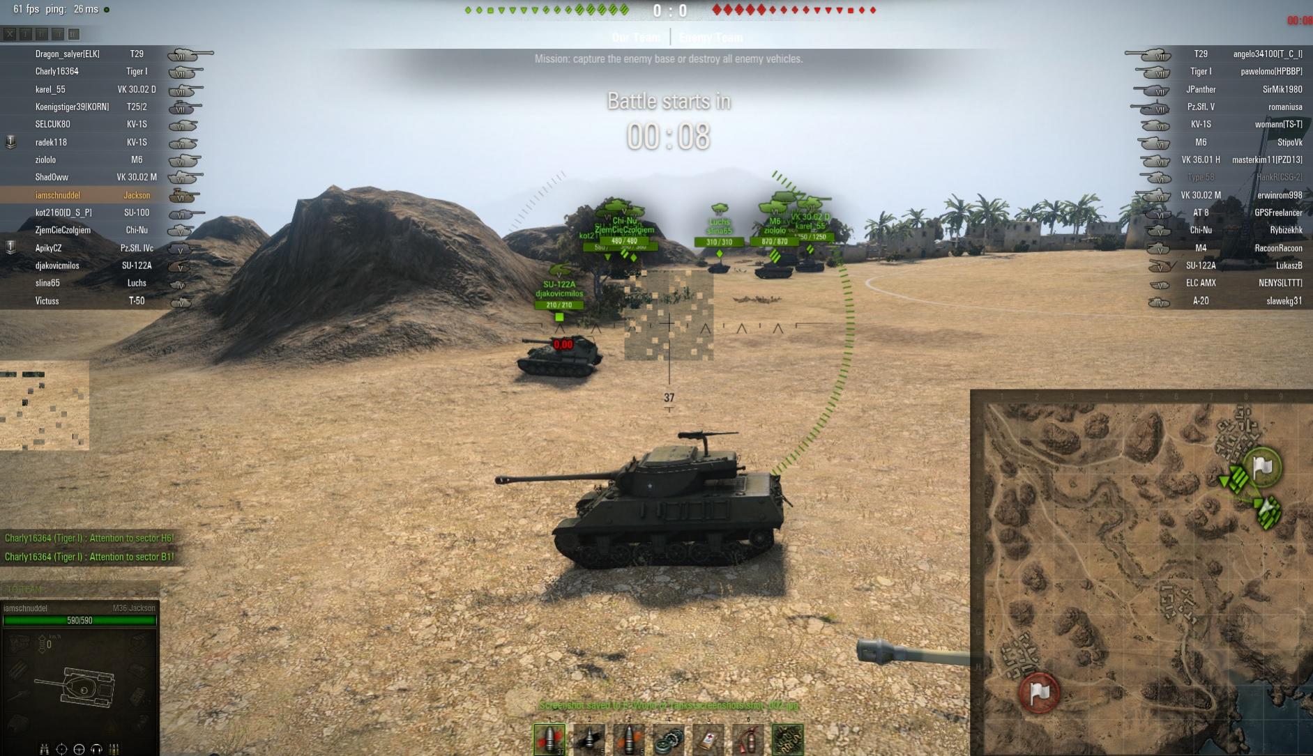

P.S.: gerade die erste Runde WoT gefahren selbes Problem wieder. Was mich vollkommen irritiert: die Fehler sind ab und zu da und Sekunden später verschwunden.
Um mal zu zeigen wie sie aussehen hier ein Screenshot:
Klassische Artefakte äußern sich doch viel heftiger und verschwinden nicht auf einmal wieder... ich check das nicht.

Bei mir sehen diese Artefakkte in Bf4 Genauso identisch aus auch von der größe und mit den kleinen Würfeln drinne.

Mich irritiert das einfach wie sonst was, dass ich nur in bestimmten Spielen bzw. nach unbestimmten Zeiträumen Artefakte bekomme. Wenn der RAM defekt wäre, ist der Fehler dauerhaft vorhanden und nicht sporadisch. Wie gesagt ich vermute stark das hier die Hersteller kacke gebaut ham bzw. AMD mit Treibern.
P.S.: Wenn die Artefakte bei dir genauso aussehen und du einen anderen Hersteller hast vermute ich echt stark einen Serienfehler. Mir sind solche Artefakte noch nie untergekommen, die sind zu "ordentlich"... normalerweise ist bei Artefakten alles immer kunterbunt.
