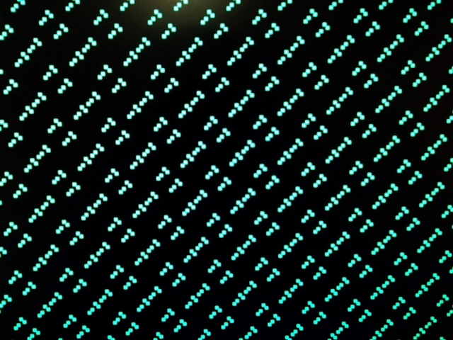

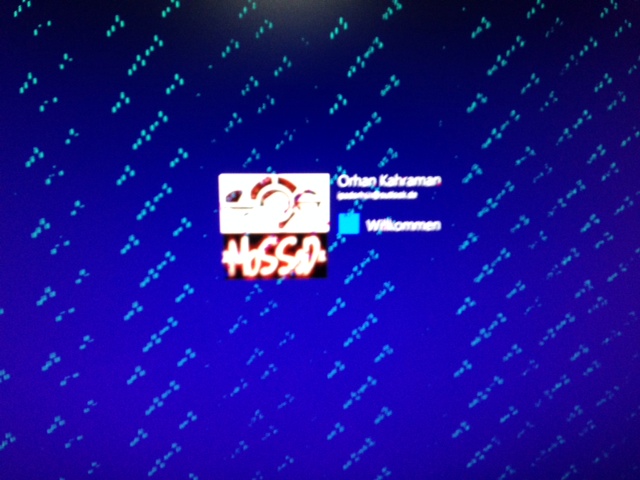

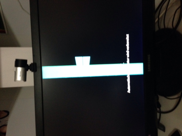

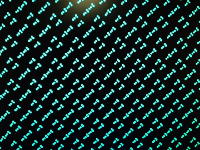

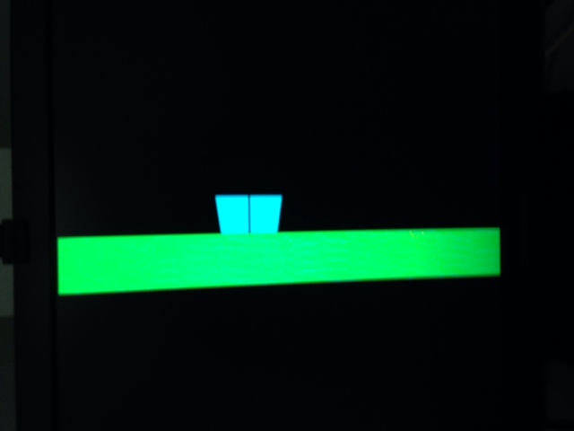

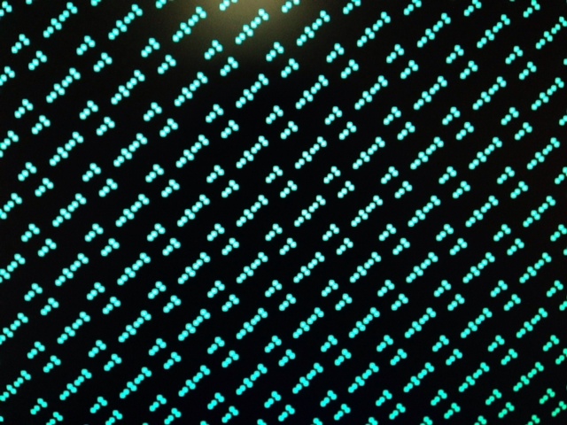

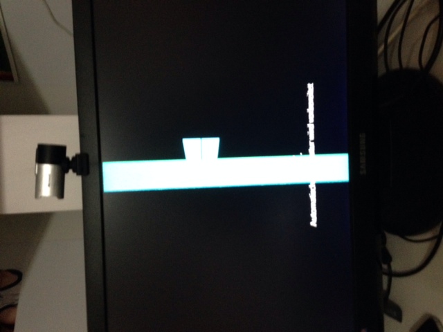

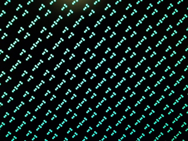

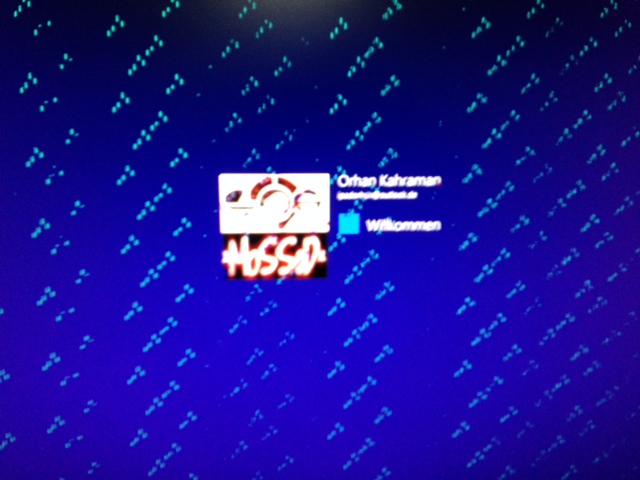

Hallo!
wie viele andere Betroffende habe ich jetzt ständig Probleme mit black screens bzw. fehlerhaften Bildern. Hier zur Veranschaulichung:
https://www.dropbox.com/s/5aa5zt2u4vz5yh6/2014-03-09 21.52.09.mp4
dachte erst, dass ich ein Foto mache, deshalb ein wenig hektisch und kurz. Einfach nicht auf play gehen, man siehts in der Vorschau recht deutlich. Die black screens treten durch die Bank weg in allen Spielen und Benchmarks auf. Bis jetzt: Dota 2, Titanfall, Valley Benchmark, Furmark, Far Cry 3, Crysis 3, etc. Temps sind super, wenn ich den Grafikspeicher und GPU untertakte gehts teilweise besser, je mehr desto stabiler. Für Sim City muss ich bis zum Anschlag runtertakten damit es spielbar wird, ansonsten stürzt es im 2 Minuten Takt ab.
Zwischenzeitlich auf Mainboard mit PCIe 3.0 gewechselt, wodurch die Probleme spürbar gestiegen sind. Treiber von 13.12 bis 14.2 durchprobiert, neues Netzteil gekauft, Windows 8.1 zig mal neu installiert
Kann es am Grafikspeicher liegen? Gibt es noch irgendwas zutun außer RMA? Gekauft habe ich bei HWV

1. Ja wahrscheinlich
2. Nein
3. Welcher Hersteller\Modell?
Powercolor R9 290 OC Referenzdesign. Tja dann kommt sie halt wieder zurück. Kein Wunder dass fast alle Versender die Referenzkarten aus dem Sortiment genommen haben. Ich will nicht wissen, wie da die RMA Quote aussieht.

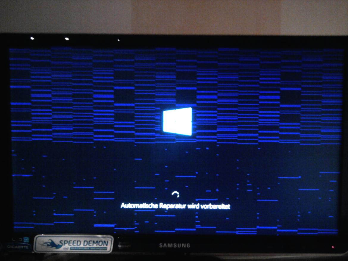

auweia das sieht ja böse aus:-(
