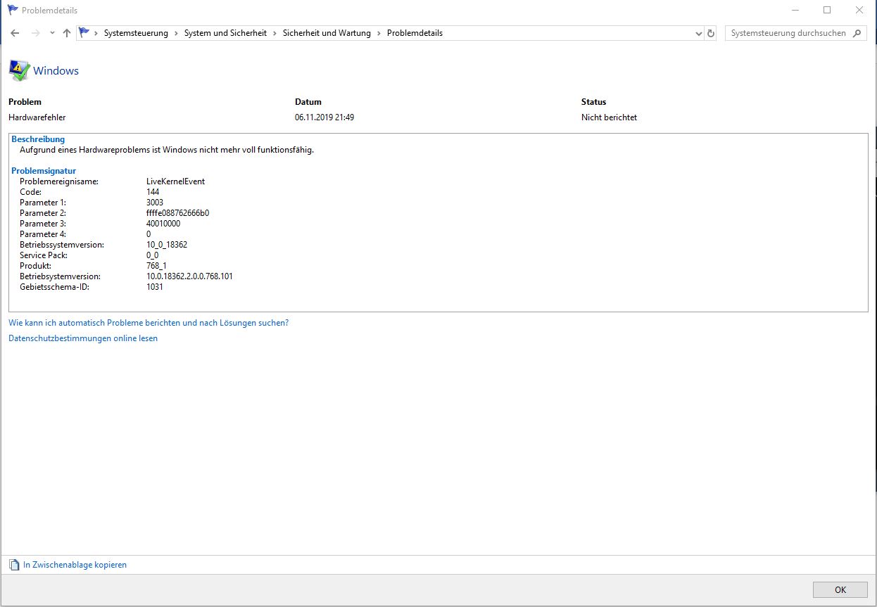

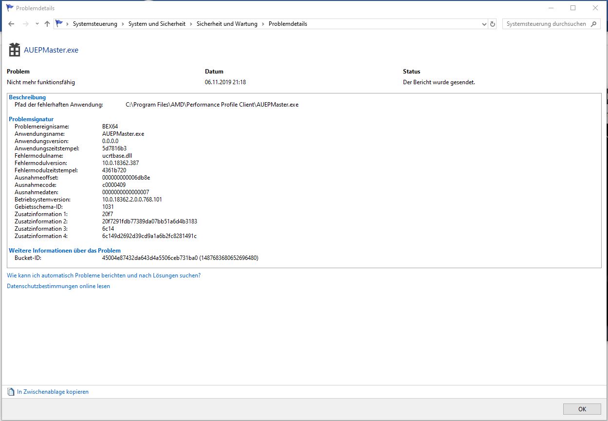

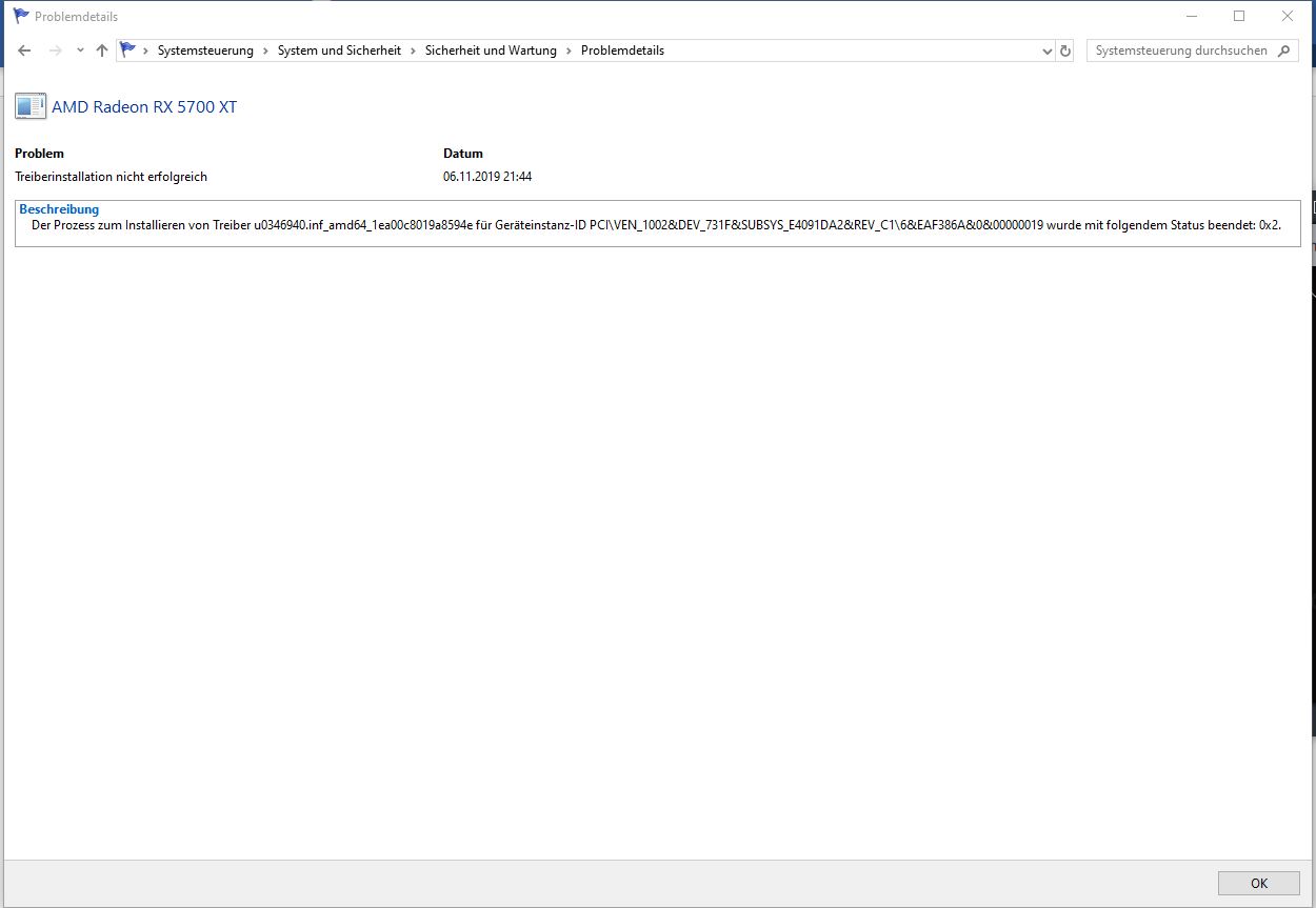

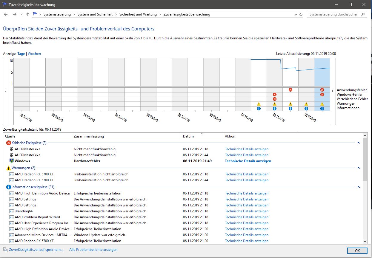

ich hatte einige Probleme jetzt schon; Black Screen beim starten von einem Spiel, im Spiel einen grünen Streifen der komplett von links nach rechts durchs Bild geht und nun fiept/kratzt die Grafikkarte, hört sich komisch an. Im Wartungscenter habe ich auch einige Probleme notiert bekommen, dass der Treiber nicht installiert werden kann und AUEPMaster.exe nicht mehr funktioniert. Ebenfalls LIveKernelEvent Fehler (Bilder). Ich weiß echt nicht mehr was ich tun soll, habe nur mit der Grafikkarte Probleme und weiß nicht wieso. Habe alle Teile bei Mindfactory gekauft und habe nun auch keine Lust diese zurückzuschicken, das dauert dann ja ewig bis mir eine neue geliefert wird oder wie sind da eure Erfahrungen?
  • Chipsatztreiber aktuell von AMD geladen
  • Graka Treiber 19.9.2 WHQL ausprobiert, 19.10.2 ausprobiert und nun 19.11.1 (trotzdem fiepen/kratzen).
  • BIOS auf Werkseinstellung und geupdatet

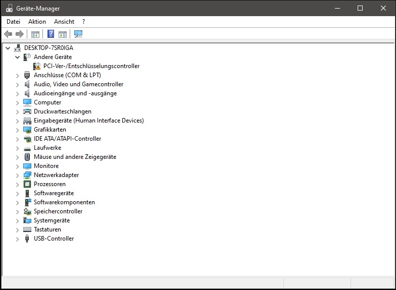

EDIT: Und im Gerätemanager ist ein Treiber, den ich angeblich nicht installiert habe, aber ich weiß nicht woher ich diesen bekomme. Ich habe den Chipsatztreiber und den Graka Treiber installiert, ebenfalls alle bis auf RAID und Chipsatz Treiber (da schon von AMD) von der MSI Seite. Oder muss ich den Chipsatztreiber von der MSI Seite und der AMD Seite laden?

Versuch es nochmal von vorne; alle AMD Treiber deinstallieren, danach den vom Chipsatz und dann den Grafiktreiber erneut installieren. Beide in der aktuellsten Version von der AMD Webseite herunterladen.
