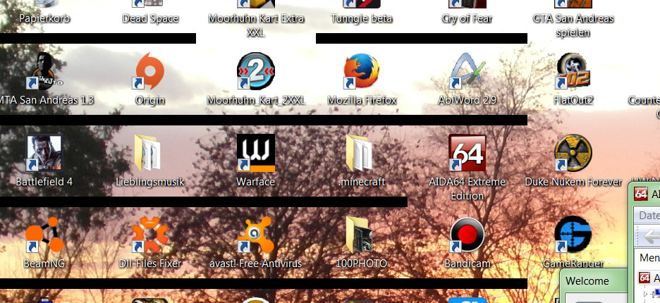

bandicam 2014-07-17 17-46-54-723.jpgwas heißt hier leihe ??? cpu runtergetaktet ram auf 1600mhz laufen ich weiß wie man oc das liegt nicht an der cpu :D nach dem ich aida geöffnet habe passiert das

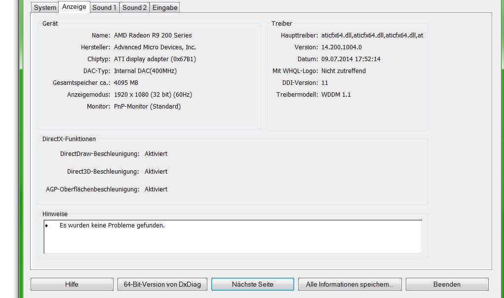

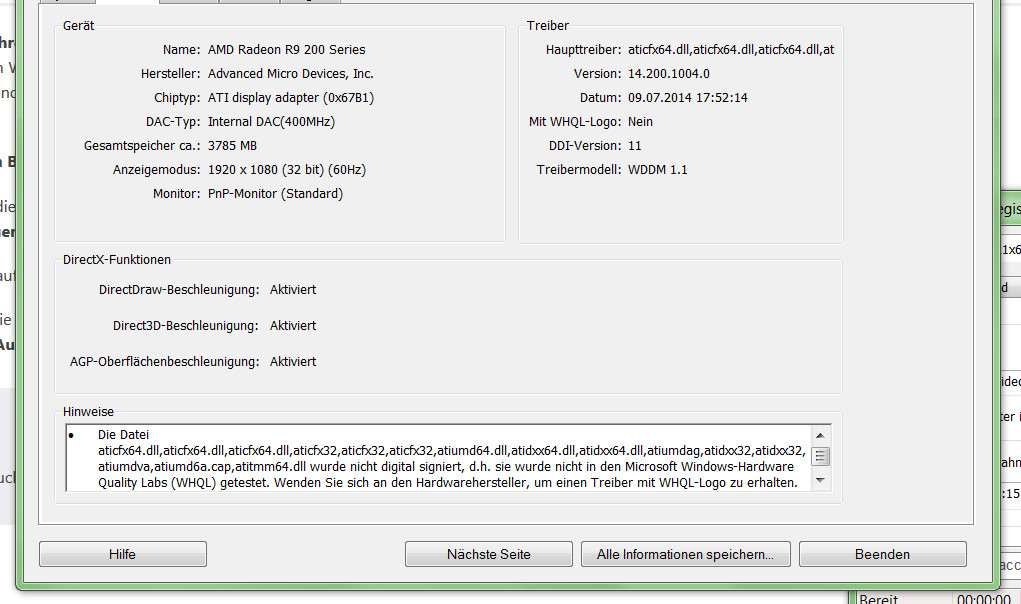

hier auf dem bild habe ich was gefunden was bedeutet das ??? ok ich werde mal chipsatz aktualisieren

aktuellstes BIOS?
Hast du einen Beta Treiber für die Grafikkarte installiert?
Die Dynamic Link Library Dateien (.dll) sind in deinem Falle nicht whql signiert, heisst das es sein kann das sie sich mit Windows nicht vertragen..
Auf der schnelle ist der 14.4 whql zertifiziert http://winfuture.de/downloadvorschalt,2893.html
Ps: du könntest auch mal nach Treibern für deinen Monitor suchen, hat zwar nix mit deinem jetzigem Problem am Hut, aber für manche Farbkorrekturen kann des schon interessant sein
