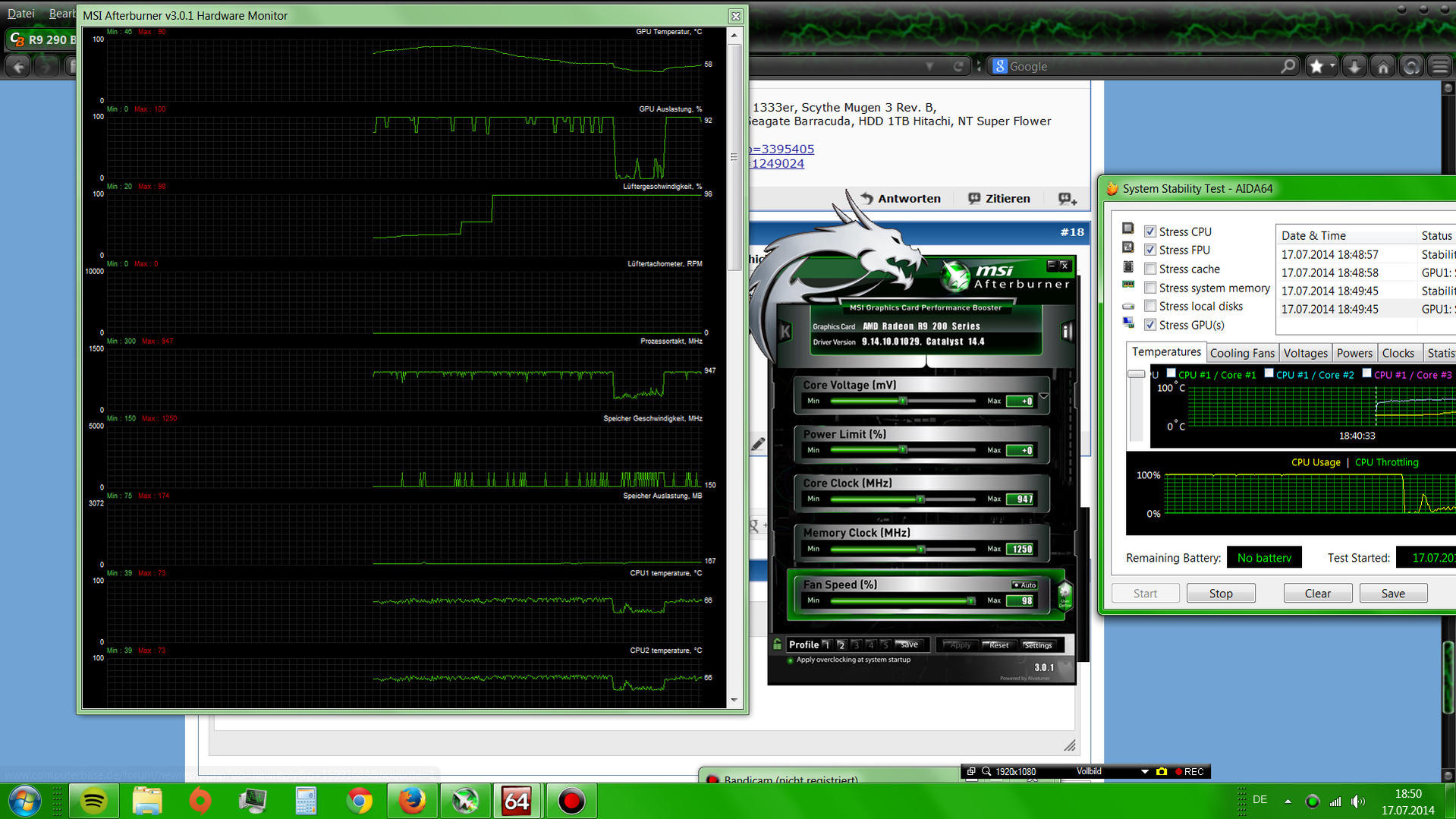

Anhang anzeigen 428354ah ok so habe hier mal was interresantes achja der speichertakt läuft nicht stabil bei 1250 sondern meiste zeit nur bei 150mhz :(

Sie taktet im Idle runter, oder willst du, dass sie am Desktop 250w verbrät?
hast du dir bilder angesehen die graka lief den meisten teil auf 100% da hat sie sich mehr im 150mhz aufgehalten statt 1250 mhz aber bis jetzt läuft die karte ohne absturz schon mal ein kleiner erfolg :D ich teste mal weiter und melde mich nachher und samstag nochma,l
