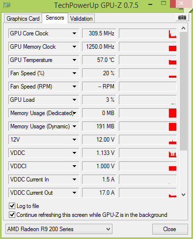

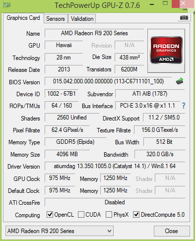

Habe nach dem der neue Catalyst 14.1 Treiber rauskam den natürlich sofort installiert.
Vorher alle Treiber deinstalliert und neu gestartet.
Jetzt habe ich aber das Problem dass der Memory Clock immer auf 1250Mhz läuft und nicht runtertaktet.
Habe auch schon den 14.1 Treiber deinstalliert. Mit Ccleaner aufgeräumt. Alle ATI/AMD Ordner gelöscht und den 13.12 Treiber installiert.
Bringt aber auch nichts und bleibt noch immer auf 1250Mhz.
Wäre dankbar wenn mir jemand helfen könnte. Mfg

Schließ mal alle fenster und schon taktet die karte wieder auf 150 Mhz runter. Irgendwas ist im Hintergrund noch aktiv. vielleicht Steam oder Origin oder Internet Explorer Bewegte Werbe Pop Ups etc.

ja ok, bei MultiMonitor-Setups taktet der Speicher, teils auch die GPU selbst, generell höher! Das war sicher aber auch schon bei dem 13.12 WHQL Treiber der Fall und ein gänzlich normales Verhalten.
Das Problem sollte am 14.1 Beta-Treiber liegen. Ich hatte dasselbe Problem. Habe diesen anschließend noch einmal installiert, ohne Erfolg. Nun bin ich runter auf 13.10, nun läuft wieder alles wie es soll. Beim 14.1 habe ich das Problem umgangen, indem ich im OverDrive kurz den Leistungsindex veränderte, übernommen und ihn anschließend wieder auf Standard gestellt habe. Danach lief es, wie es sollte. Hat mich aber genervt, daher bin ich wieder auf den Älteren runter.

Dann ist mir was anderes aufgefallen. Und zwar wenn ich den Monitor auf 120hz laufen lasse taktet die Karte normal runter. Sobald ich aber auf 144hz stelle bleibt sie wieder bei 1250mhz stecken. Das ist aber erst seitdem ich zum ersten mal Catalyst 14.1 installiert hab.
