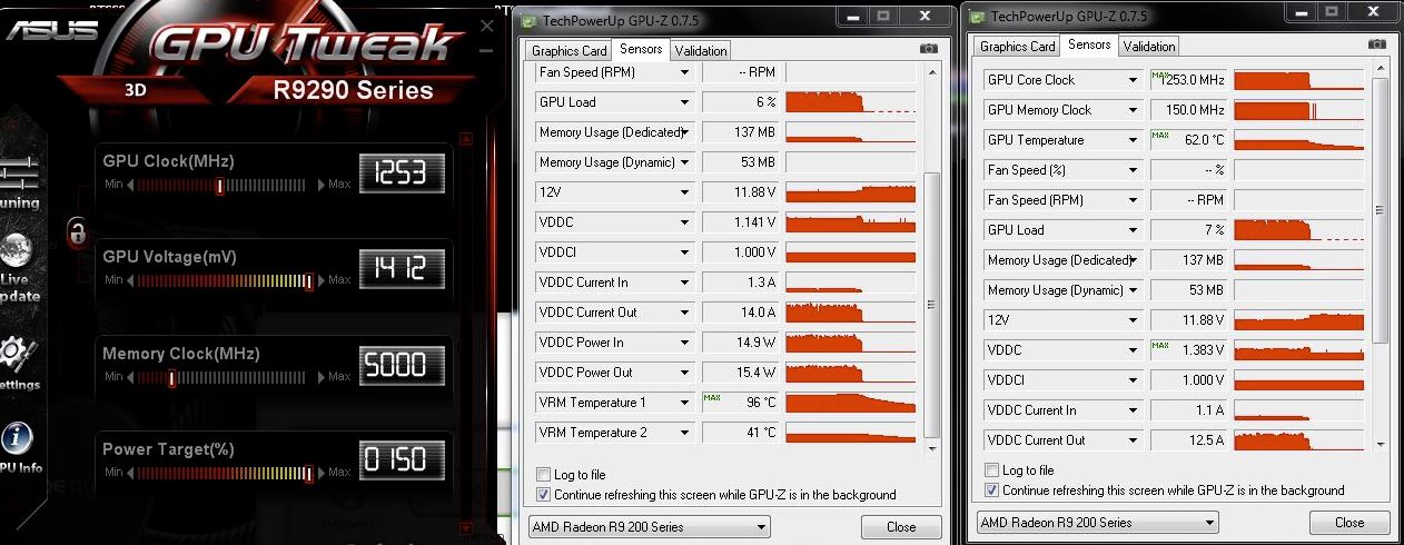

na das ist eindeutig zu wenig Spannung für 1150MHz.Bei AB +100mV 50% PT erreicht die real keine 1,28/29V
Kann meine 290 mit 1250MHz 2-3 Durchläufe Valley ohne Zipperlein durch laufen lassen ,da droppt nix! Aber muss eben entsprechend Spannung drauf. Bei -25mV dropt der Takt auch bzw. es kommt zu Artefakten bei -50mV und dem Takt stürzt Sie da ab.
Hat also nix mit "schützt sich selbst" oder so Quatsch zu tun! Habe eben noch nirgends den "Power-Grundwert" einer 290(X) gelesen......250W kann nicht sein. Der Verbrauch ist auch von Anwendung zu Anwendung bei gleichem Setting völlig verschieden.

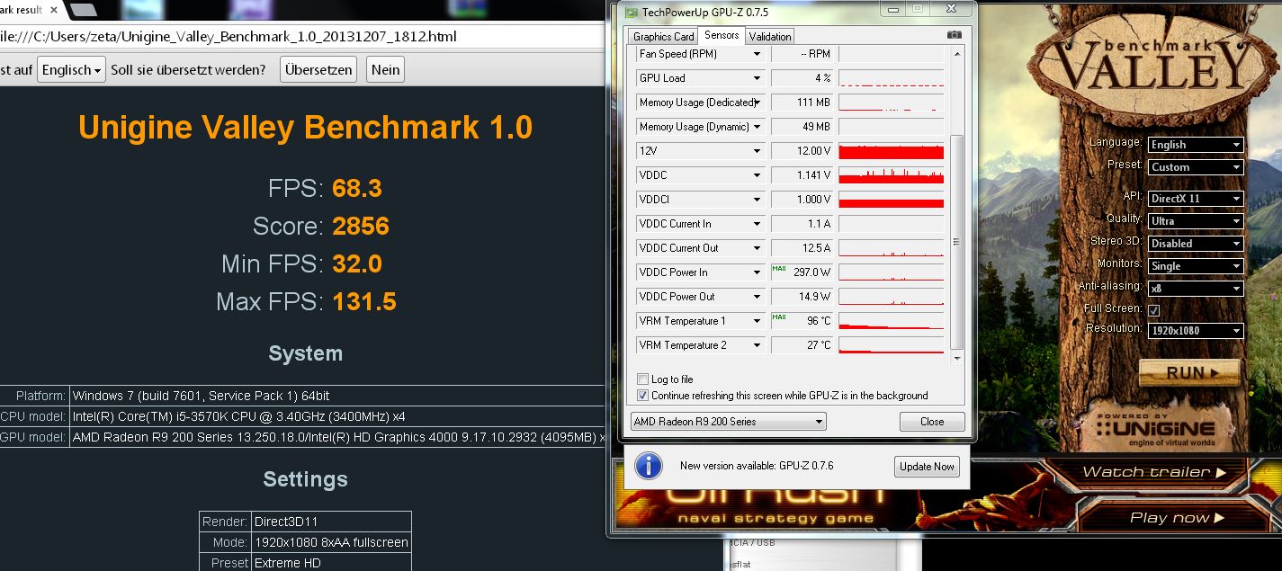

Bei den Settings im Screen GPUz Renderer : ~180W
BF4 : ~270W
Valley : ~300W
kombuster : 365W (gemessen Peak)
Gemessen jeweils ohne Lüfter (extern ) Bei der Karte mM unnötiges RAM OC treibt den Gesamtverbrauch enorm in die Höhe.
Mit entsprechender Kühlung ,was bei ner Wakü ja mehr als gegeben ist ,sind VCore von 1,35V kein Problem. Es gibt Leute die Ihre 290(X) mit einem PT1/2/3 Bios jenseits der 1,4V dauerhaft betreiben.:utpulsegun:
