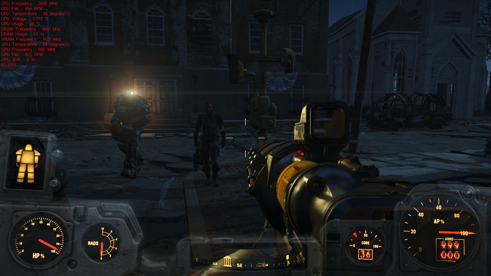

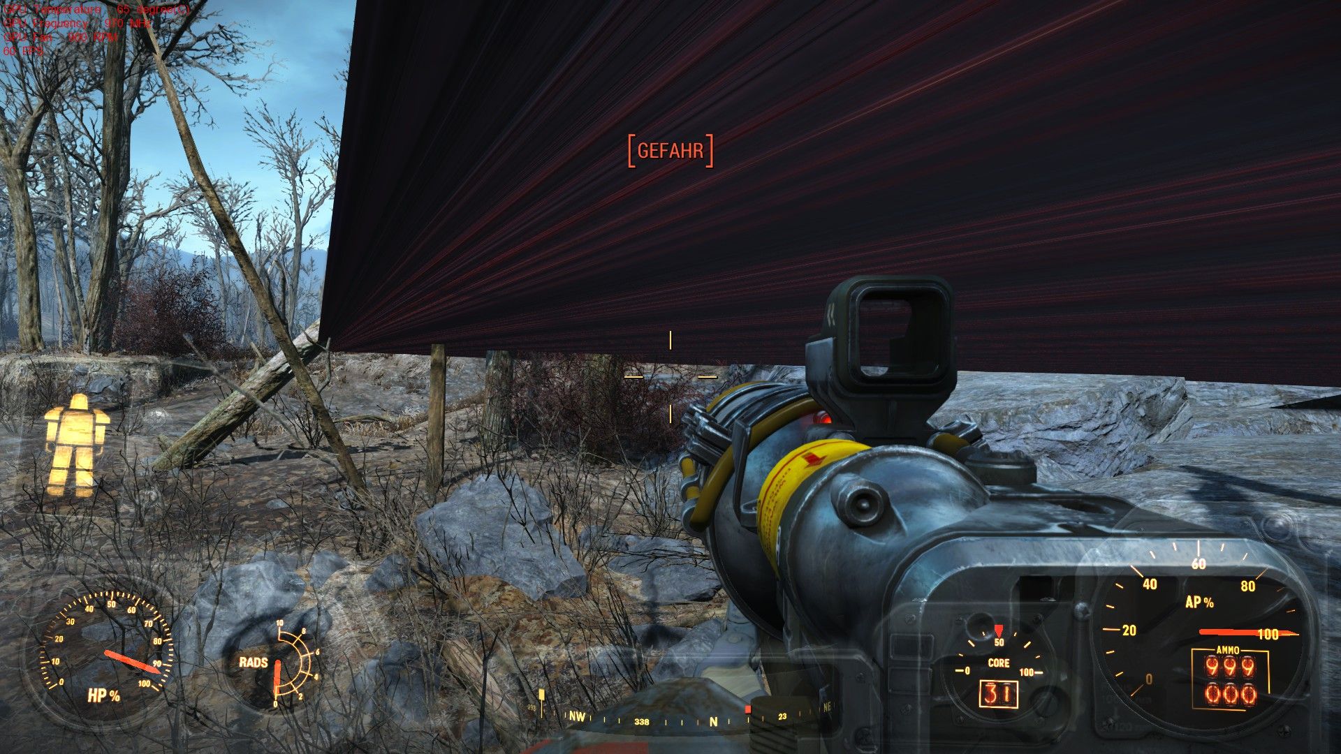

So ich habe es jetzt zwei mal jeweils eine Stunde lang mit Treiber 15.7.1 versucht. Das System bleibt in Fallout 4 stabil, nur an den Stellen wo die neueren Treiber wohl abstürzen, verschwindet jetzt der Sound und kommt nach ca. einer Sekunde wieder. Die Performance ist natürlich auch nicht mehr so toll.
@Darknight Die Grafikkarte ist an den zwei 6+2 Pin Kabeln des Netzteiles angeschlossen und Overdrive habe ich nie benutzt.
Zum auslesen von Temperatur und Lüftergeschwindigkeit nutze ich die MSI Gaming App, die Lüftergeschwindigkeit variierte dabei zwischen 500 und 1100 RPM meistens lag sie bei ~800 RPM.
Der Grafikfehler tauchte bei Crimson 15.11.1 auf, das war bei Olivia. Nachdem ich da wieder heraus kam, war der Fehler an der Stelle nicht mehr zu finden.
Alle 15.11er und 15.11.1er hatten den Blackscreenfehler.
Ich teste jetzt erstmal weiter mit dem 15.10 beta Treiber.
Edit: 15.10 Beta läuft bisher Fehlerfrei, Fallout 4 hat keine Soundaussetzer mehr und will auch nicht mehr aufhören sauber zu laufen.
