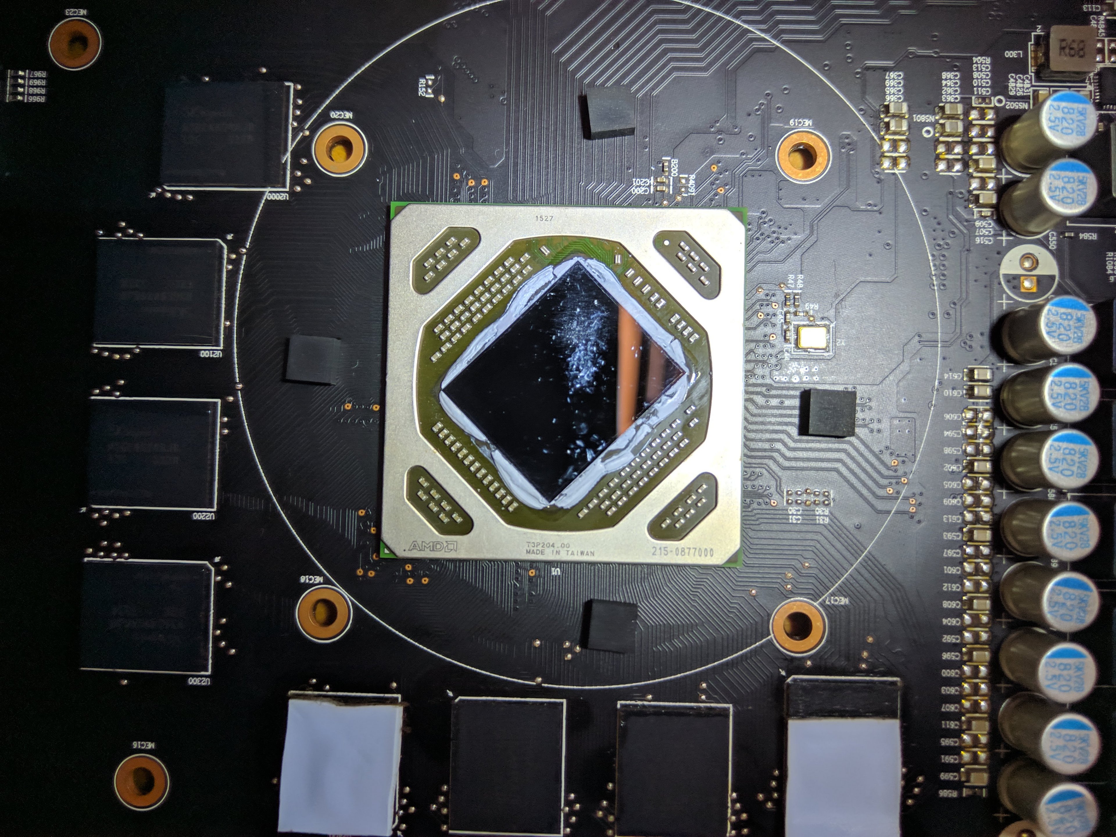

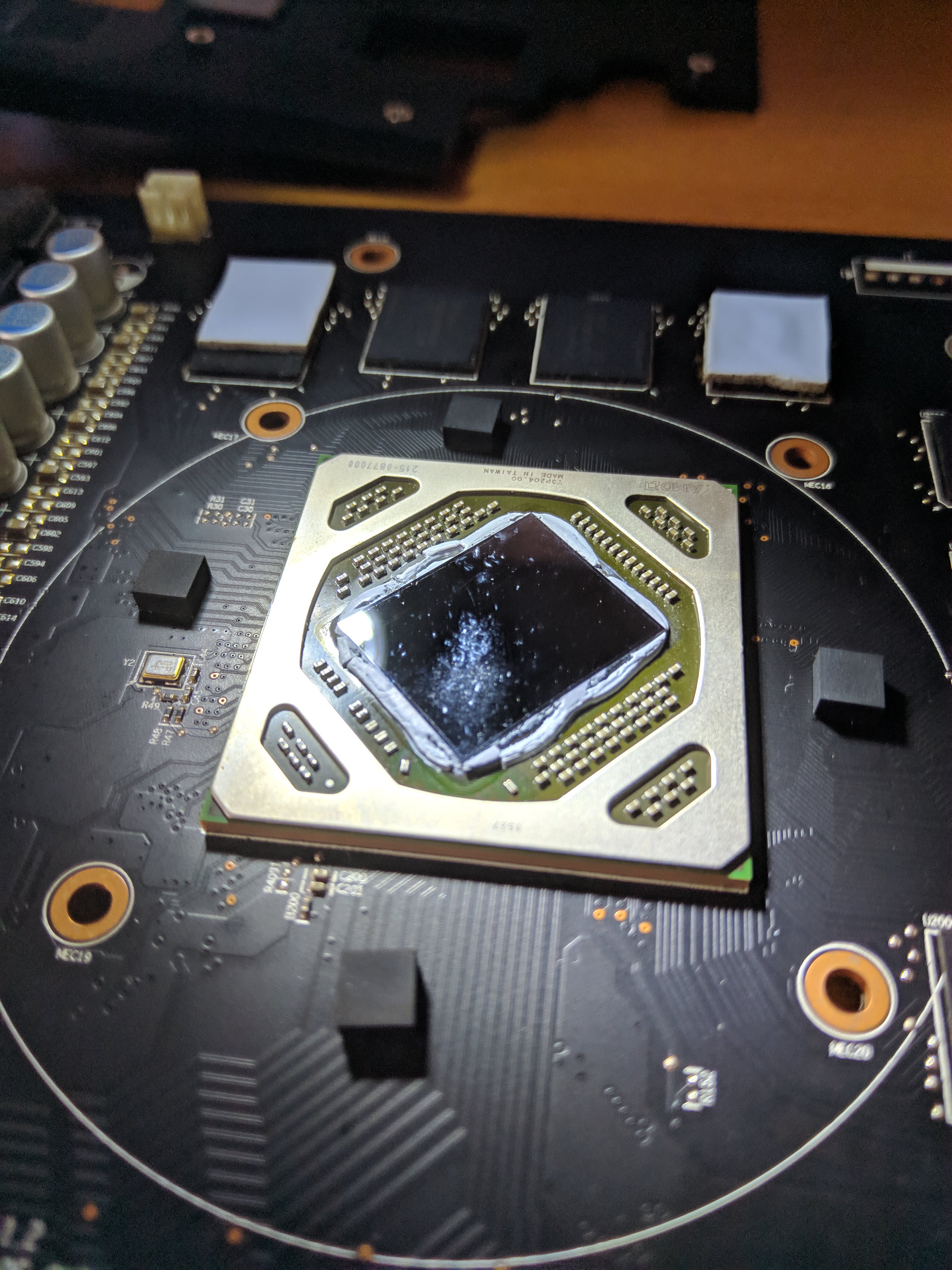

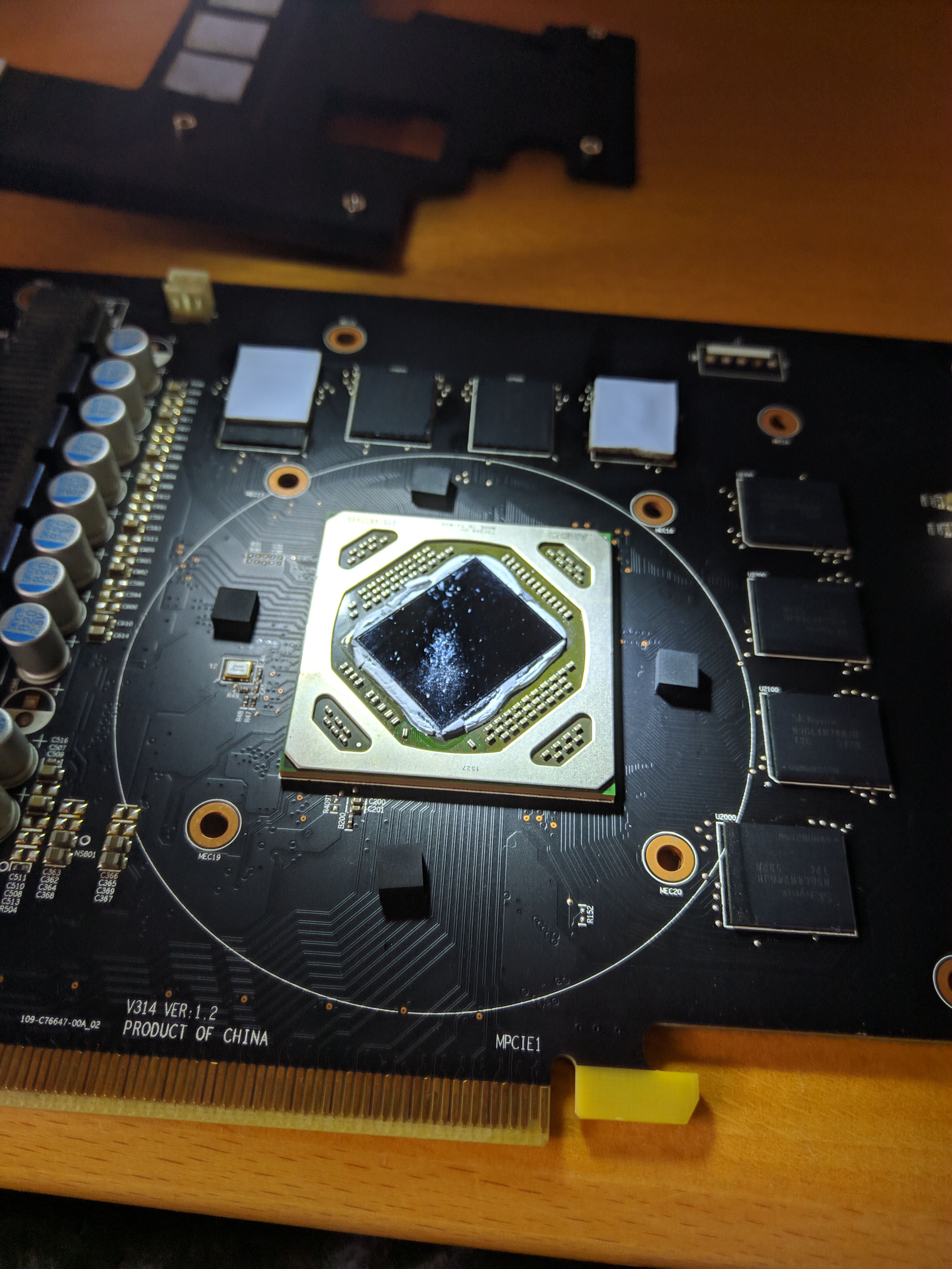

ich hab hier gerade zum ersten Mal eine Grafikkarte zerlegt vor mir liegen und versuche herauszufinden was mit ihr ist. Letzter Stand der mir berichtet wurde war ein Black-Screen bzw. kein Videosignal.
Bevor ich die also bei mir anklemme hab ich die Karte vom Schmutz befreit, zerlegt um die Wärmeleitpaste zu tauschen(die mehr als trocken war), und sehe gerade auf dem GPU-Die diese eigenartigen Flecken. In Videos sahen diese Oberflächen aber immer "perfekt" aus. Nun habe ich überlegt ob diese Flecken Brandmale sein könnten, was meint ihr?
Gereinigt habe ich das mit Reinigungs-Alkohol. Wenn man mit dem Nagel drüber geht merkt man die Stellen übrigens. Ich fahre gleich fort mit dem Zusammenbau und gucke mal was Windows zu der Karte sagt.

also brandmale..glaub ich nich :D
eher kleine kratzer in denen etwas paste klebt...die sollten aber nicht die ursache für die hohen temps sein..eher das die paste vieleicht schon was älter war :)
tausch die mal aus und kuck was es bringt :)
Sieht für mich eher nach festgebackener Paste aus.
Wenn du schon am "saubermachen" bist, dann mach doch wenigstens den alten Rotz um den Chip herum auch weg, zerbröselt vermutlich, wenn du mit einer trockenen Bürste/Pinsel drübergehst.
Die "erhabenen" Punkte auf dem Chip würde ich dann auch direkt nochmal mit bearbeiten, Watteträger mit Isopropanol und etwas "schrubben".
