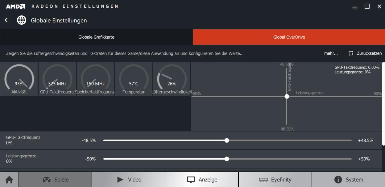

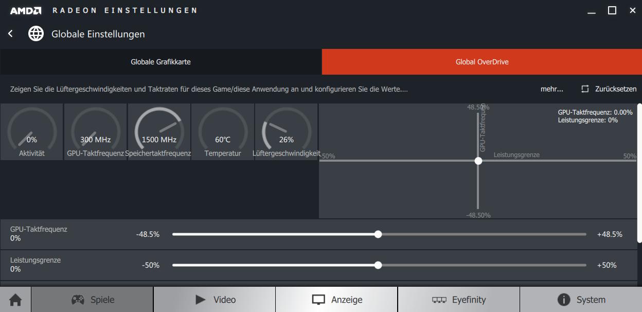

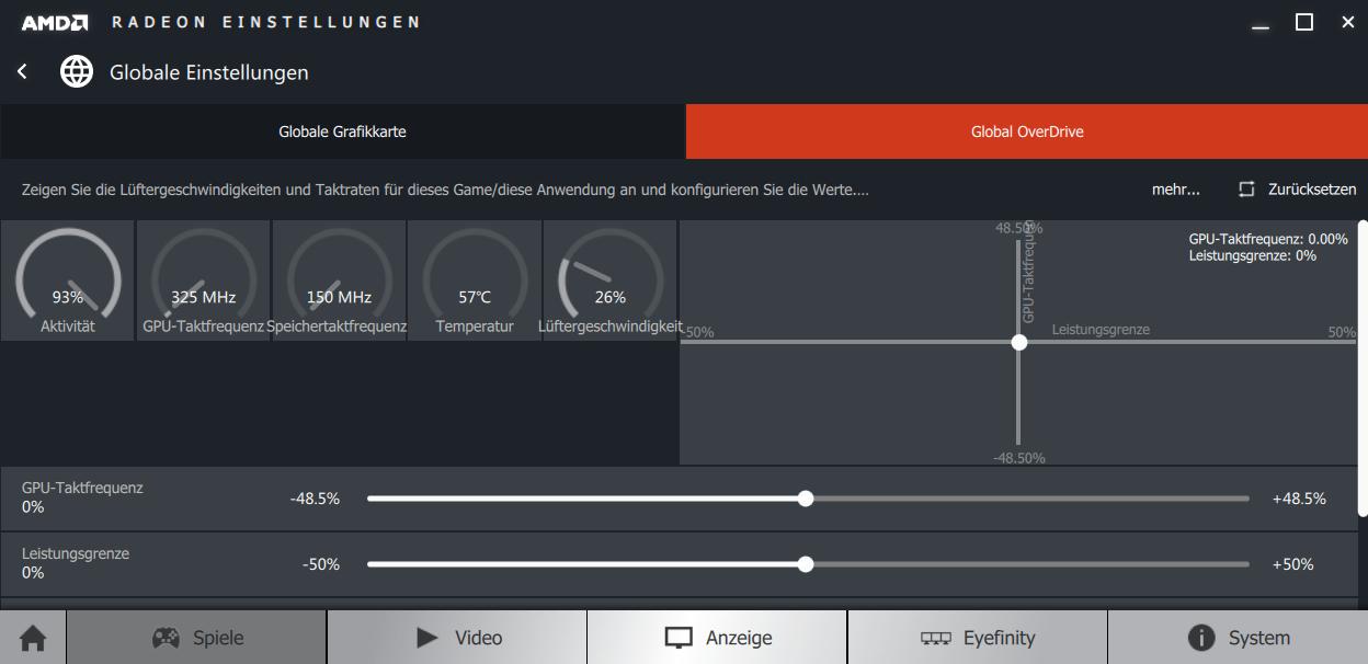

hoffe die Überschrift sagt verständlich um was es mir geht.
Meine 390 taktet ihren Speicher bei surfen und Betrachtung im Web einfach sinnlos auf ihre höchste
Stufe von 1500 mhz hoch, dadurch höherer Stromverbrauch und ansteigen der Temperatur bis zu 60°
was ich absolut sinnlos finde. Stelle ich die Begrenzung im Crimson-treiber oder Afterburner auf die
mindest 150mhz-Zahl ein möchte ich nur wissen ob es Schäden an der Karte geben kann oder nicht.
Danke.

Es ist allein die Karte die hier rauf und runter taktet sobald kleine flash Animationen auf
Webseiten laufen. Aufgefallen war mir das da hatte ich nur den crimson-treiber installiert. Interessant wäre
es ob das bei allen Karten so ist. Die GPU Aktivitäten hallten sich voll in Grenzen, nur die Aktivität
springt ebenfalls hin und her, bis zu 100%. Da es mittlerweile die 2te Karte ist mit gleichem Verhalten
schließe ich einen Defekt aus.

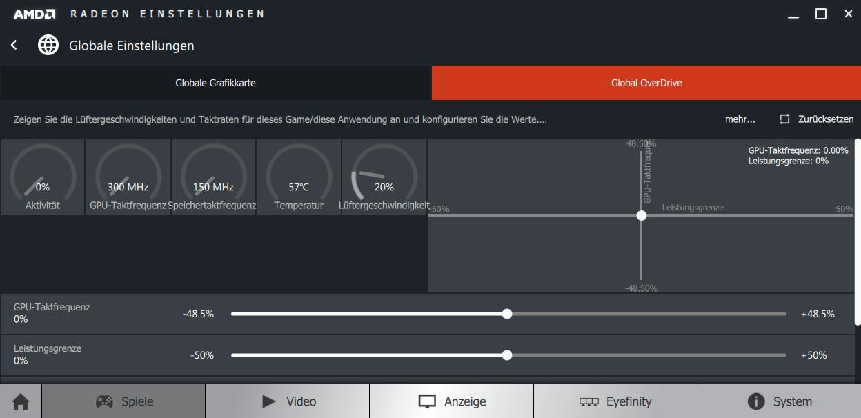

... halbe Stunde später auf 150 mhz

Also ich hab nun mal bei Flash mit GPU-Beschleunigung geschaut, mein Speichertakt geht auch hoch. Ist wie vermutet Flash.

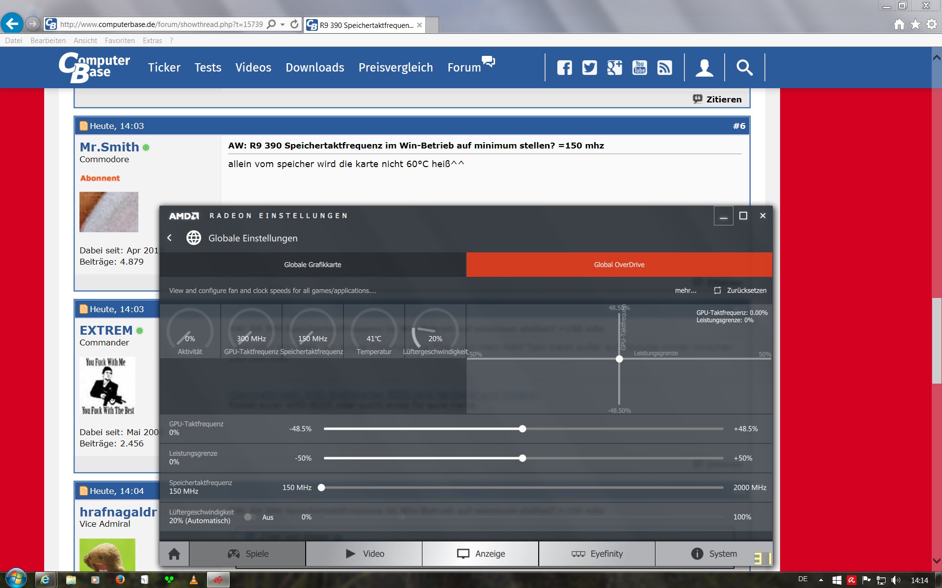

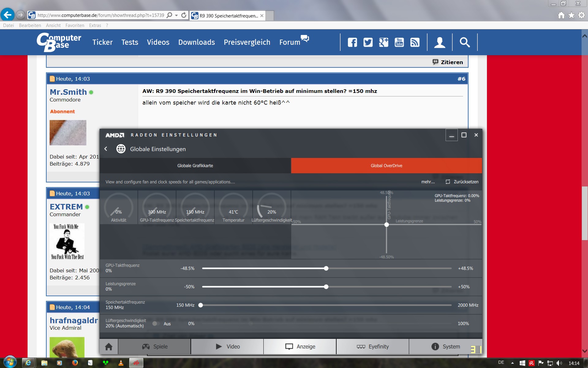

@extrem,
ich finde bei 20 Grad mehr als nötig kann ich hier schon selbst entscheiden ob ich das zwecks
Info eröffnen kann. Meine Lüfter laufen erst bei 59 Grad an und wir haben noch keinen Sommer.
Sollten dir da die Ideen ausgehen musst du nicht so selbstgefällig und angenervt antworten.
60°C machen der Karte aber nix. Von daher kann der Lüfter da auch in idle bleiben.
timer schrieb:
@extrem,
Zitat entfernt
Also bisher hast du geschrieben die Karte taktet den RAM hoch. Jetzt wird deine Karte plötzlich 20°C wärmer?
