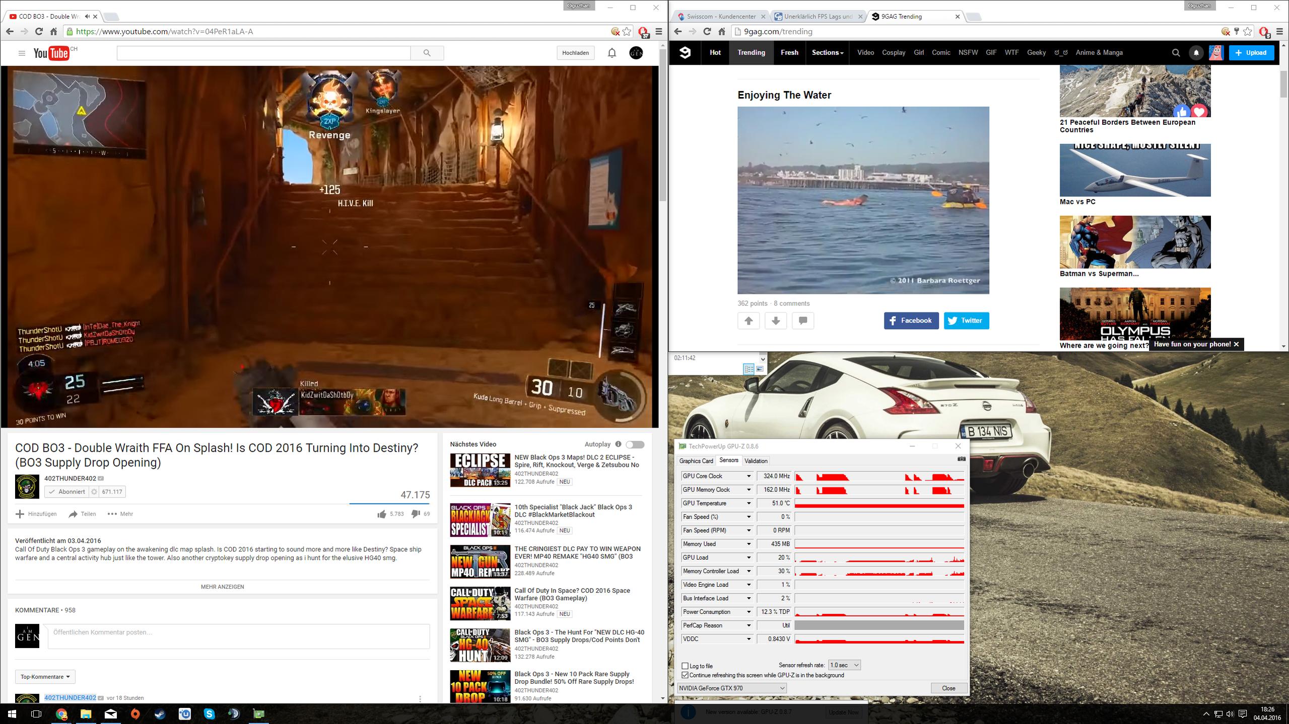

Also wenn ich auf Youtube Videos gucke, was ja nicht auf Flash setzt, taktet der Chip und der Speicher voll. Zwar lief der Speicher bei meiner HD7870 auch mit maximalem Takt, aber der Chip hatte ja eine Zwischenstufe, 450 MHz. Hawaii hat keine konstante Zwischenstufe.
Meine Lösung: ein Desktop Profil mit MSI AB @520/1200 MHz. Weniger als mit 1200 MHz würde ich den Speicher nicht takten, hab mal irgendwo gelesen, dass das zu Instabilitäten führen kann, ansonsten würde AMD ja nicht völlig unnötig so viel Energie verschwenden.
Also zum Streamen ist Hawaii ganz sicher nicht geeignet. Hoffentlich wird man das mit Polaris endlich in den Griff bekommen.
Also ich weiß nicht was genau Ihr macht.
Aber wenn ich Youtube Vollbild 1080P 60Hz Videos schaue läuft zwar mein RAM mit maximalen Takt aber die GPU läuft auf 450MHz
Aber du hast doch soweit ich weiß eine R9 380(X)? Wie gesagt, meine HD7870 lief dann auf mit 450 MHz, Hawaii taktet aber voll.

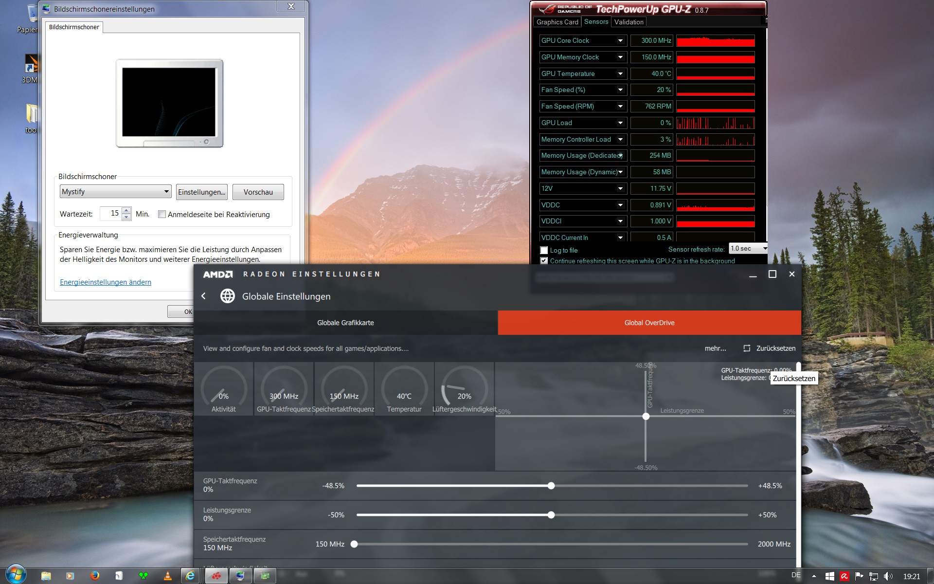

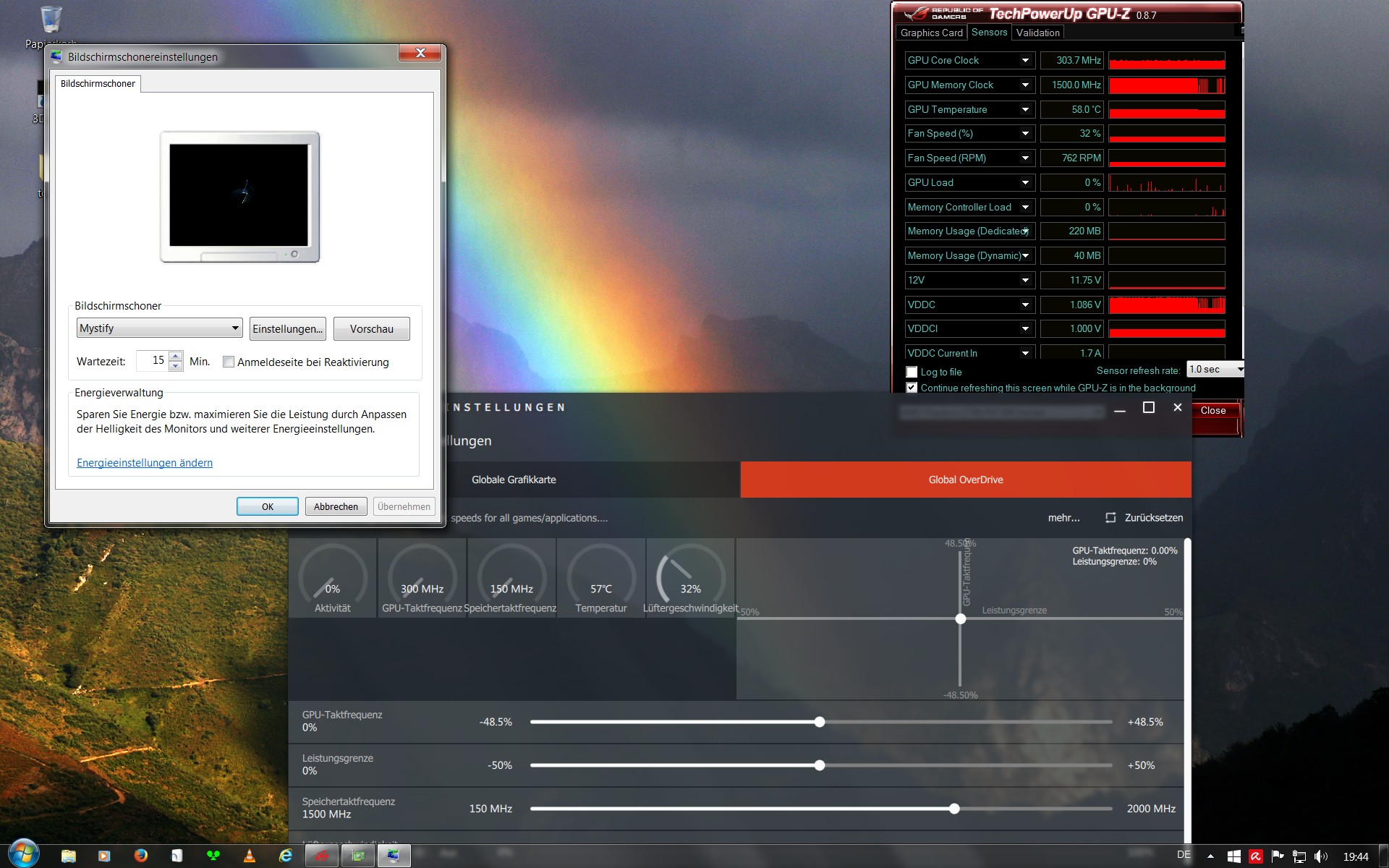

Habe jetzt einmal mystify 20 Minuten mit gelockten 150mhz laufen lassen. Wäre für mich soweit in Ordnung.
Was sagt ein Techniker dazu? Killt man die Karte damit? Kann mir nicht vorstellen das so etwas ohne Schaden
ablaufen kann. Habe keine Artefakte. Selbst Spiele lassen sich so starten.

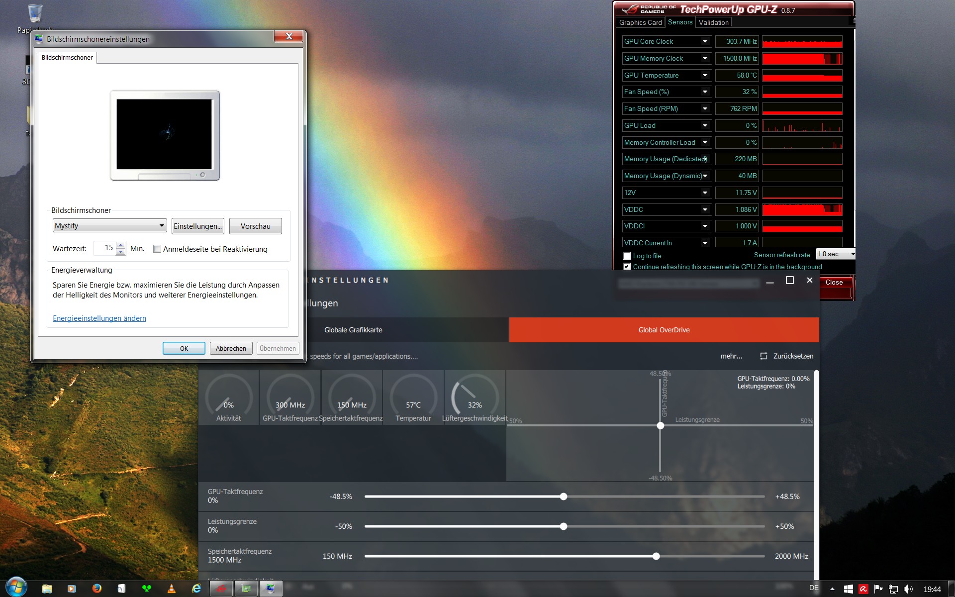

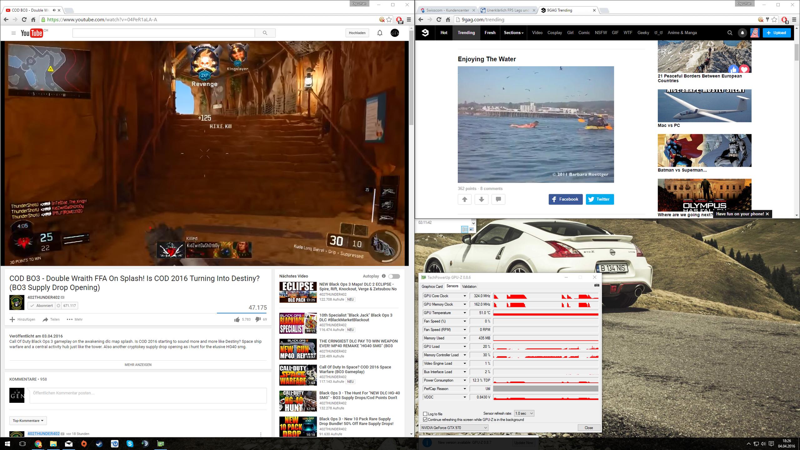

... und hier mystify wie es sehr wahrscheinlich bei jedem läuft.
... mit billig Strom Messgerät verbraucht mein pc 60 - 65 Watt mit mystify bin ich bei 120 - 125 Watt.
Nur der Bildschirmschoner 60 Watt mehr das ist doch panne.

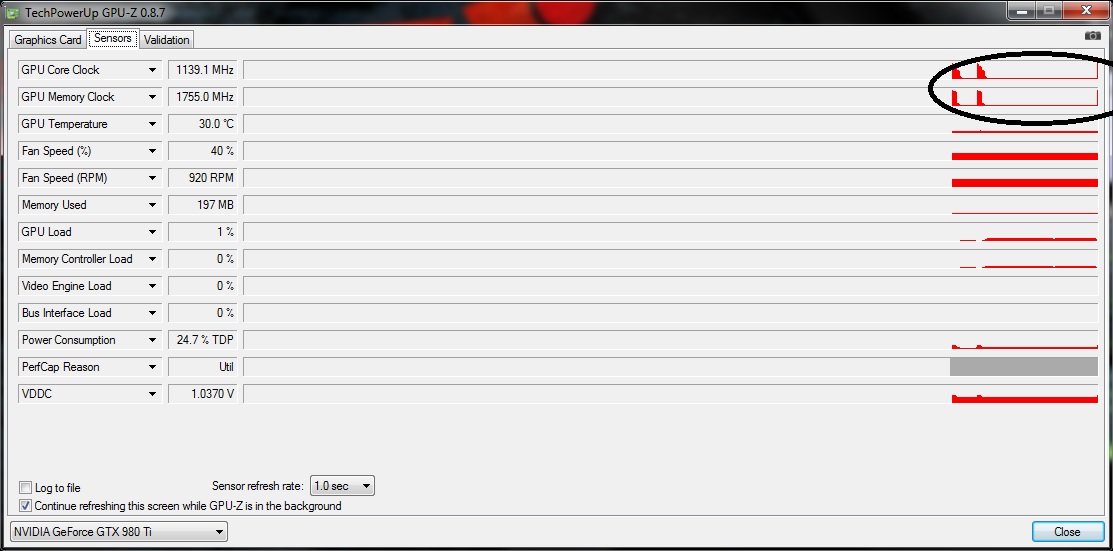

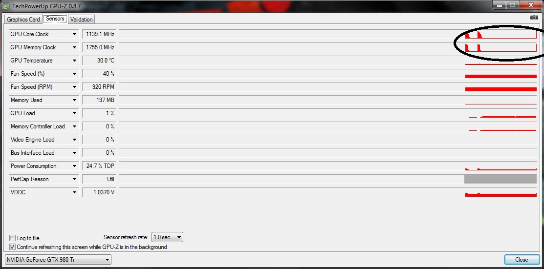

980 mystify
der wert mit der 290x ( frisches windows nur windows, gpuz und der neuste amd treiber ) kommt gleich
kann auch gerne den selben test mit einer 290 ohne x machen morgen
