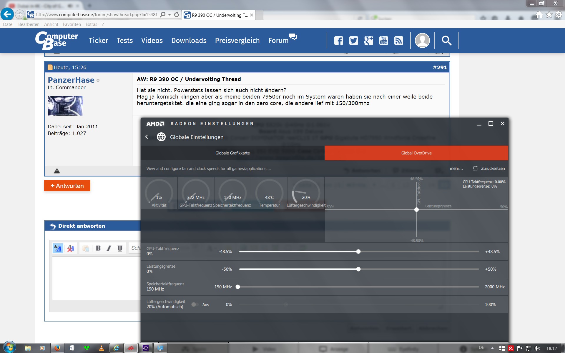

... probier es doch erst einmal so ....
..... und das hier kannst du auch gleich lesen.

:cheerlead:
Ok Super danke dir, das probieren ich heute Abend gleich mal aus.
Bleiben die Einstellungen nach einem PC Neustart bestehen?
Edit: Wo ich den Screenshot von den Globalen Einstellungen gerade sehe, da steht ja 20% bei Lüftergeschwindigkeit. Ist bei mir auch so und wird auch in GPU-Z so angezeigt obwohl die Lüfter aus sind. Irgentwo habe ich gelesen, dass das auf die Crimson Treiber zurückzuführen ist? Ist das so=
