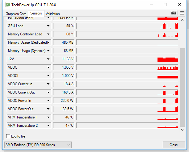

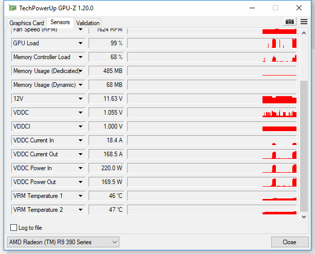

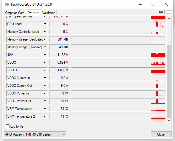

Dazu noch Idle und Load it GPU-Z. Wie genau sind die Sensoren und ist da was mit der 12V Schiene?
(IDLE / LOAD)

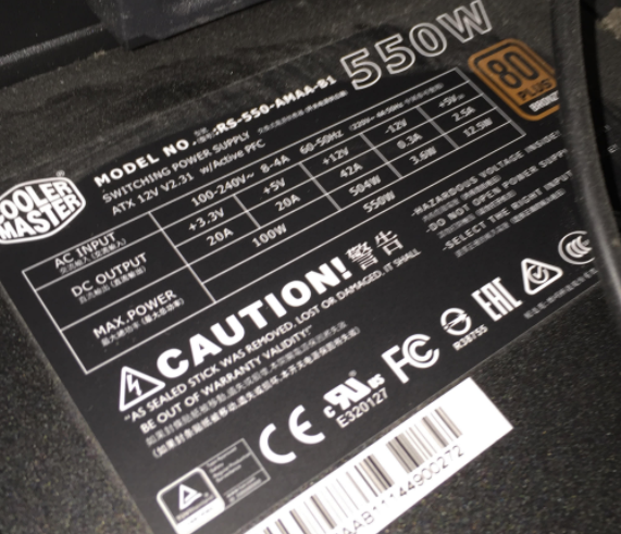

Wenn ich die Staubschicht auf dem Netzteil sehe, am besten mal den Rechner erst mal ordentlich reinigen.
Ich hatte in meinem PC Leben genügend Probleme wegen kleinen Staubflusen, von abstürzten bis Systemstart Problemen war eigentlich alles dabei. Sogar eine Fritzbox hatte Probleme wegen leichtem Staub.:freak:
Das war tatsächlich nur leichter oberflächlicher Staub auf dem Etikett, als ich letzte Woche das Foto gemacht habe. Gerade eben wie auch letztens dennoch eine gute Ladung Druckluft durch alle Winkel und Kühlkörper geblasen und er ist clean. (viel kam aufgrund von externen Außenfiltern-Einsätzen auch nicht raus) Fehlerbild dasselbe zufällige leider.

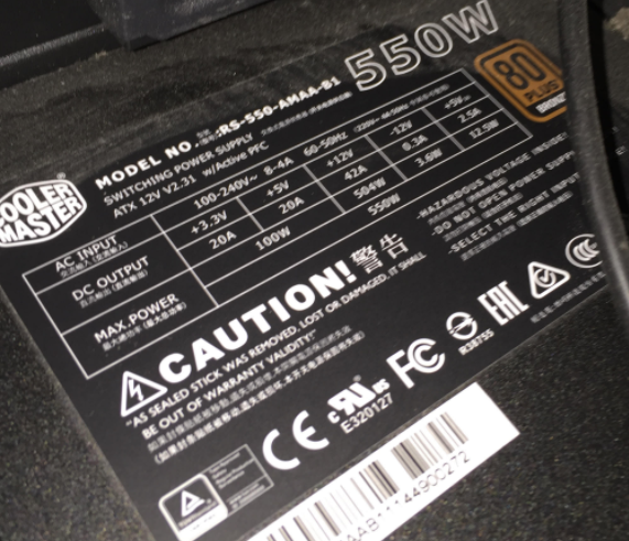

Danke, ja ich fürchte das wäre tatsächlich eine Nummer zu hoch gegriffen. Meine Sorge galt hier primär der Ampere-Leistung auf der/den 12V-Leitungen. In verschiedenen Datenblättern zur R9 390X wird ein Minimalwert von 42A gefordert, welche mein aktuelles Netzteil ja genau hatte.
Hier habe ich einfach keine hohe Expertise. Das vorgeschlagene Netzteil weist insgesamt nur 40A auf. Ist das nicht wieder eigentlich zu wenig und ich laufe Gefahr, dass mir die Kiste nach etwas Verschleiß-Zeitraum wieder mit den selben Symptomen abstürzt? Wie verhält es sich mit diesen Angaben, wo beispielsweise 4x12V Schienen angegeben sind. Kommt die maximale Ampere-Angabe dennoch bei der GPU an, wenn ich ohnehin nur 1x8 + 1x6 Pin Anschluss verwende?
Crossfire/SLI steht für die Zukunft völlig außer Frage, die Zeiten sind für mich vorbei.
Alles unter der Bedingung, dass es nun wirklich am Netzteil liegt. :(
Schade mit Enermax, mein ELT500AWT hat lange seinen Dienst verrichtet, danach habe ich aber auch immer mehr und mehr Schlechtes gehört.
42A wären bei 12Volt Über 500 Watt :D Das benötigt die Karte niemals. Diese Angaben sind Absicherungen, dass ein 30Euro Chinaböllernetzteil zumindest nicht sofort in Rauch aufgeht.
Wenn du so ein schlechtes Gewissen hast, dann nimm das StraightPower mit 600 Watt. Grundsätzlich reicht das mit 500 aber vollkommen aus.

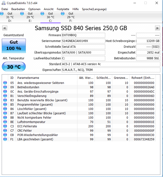

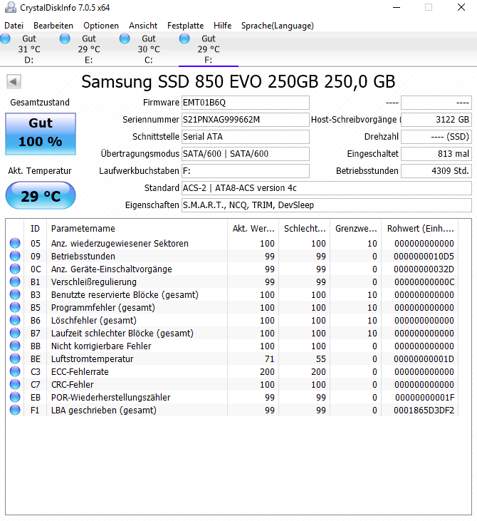

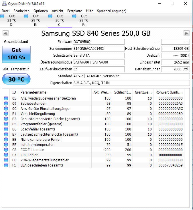

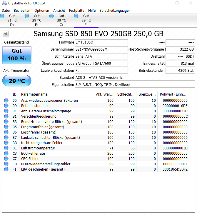

- Memtest86 machen
- CrystalDiskInfo nutzen für die SMART-Werte

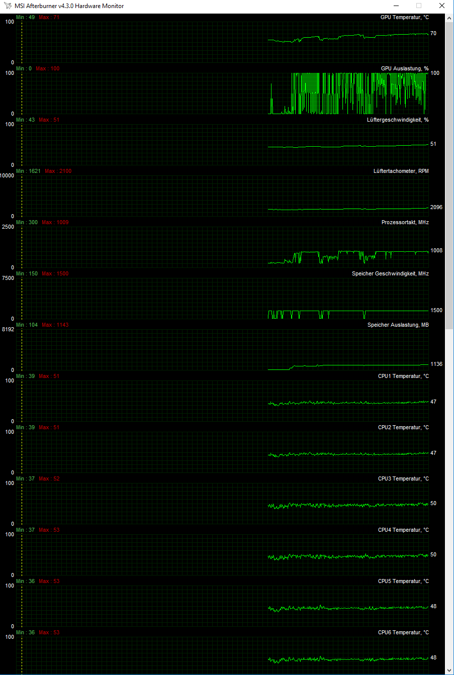

- Temperaturen prüfen

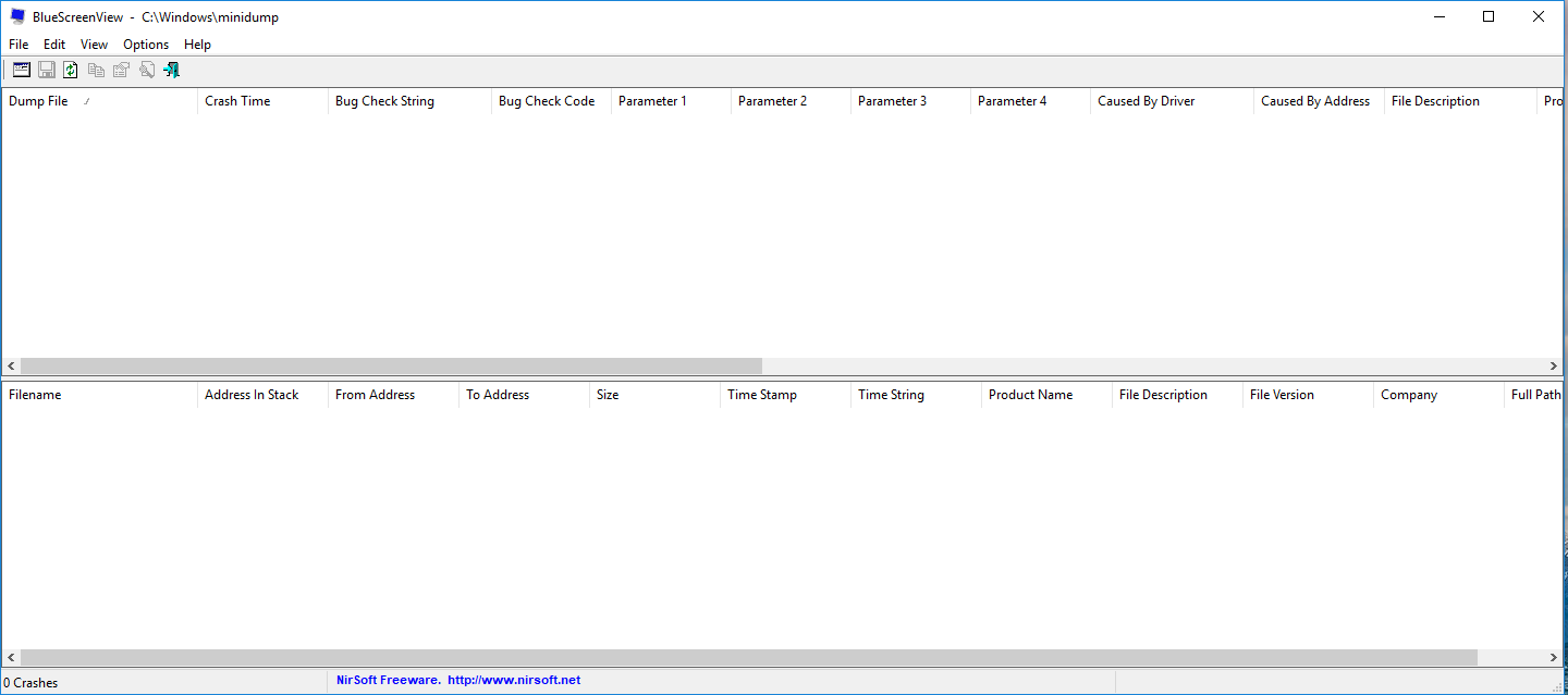

- BlueScreenView benutzen
Von 2 und 4 screenshot machen und hier hochladen
Hi,
Memtest lasse ich gleich direkt in der bootable Version durchlaufen, bestenfalls komplett sogar über Nacht.
Smart Werte bei beiden Systemrelevanten SSD und den anderen HDD-Datengräbern auch okay anscheinend:

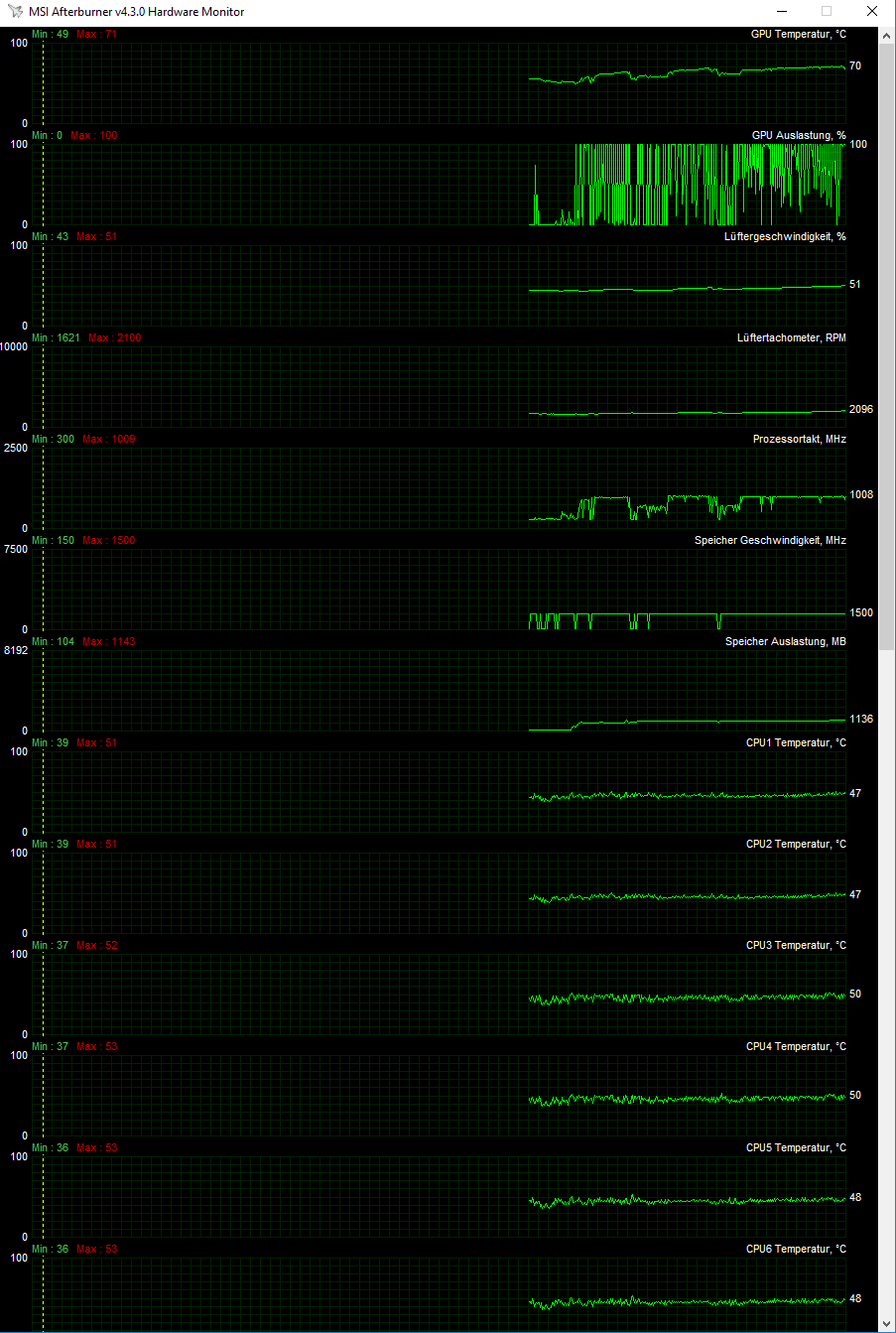

Temperaturen pendeln sich ca. in diesem Bereich ein, GPU geht auch mal Richtung 76° maximal, CPU 54° war hier das Maximum gestern Abend mit der schwülen Luft.

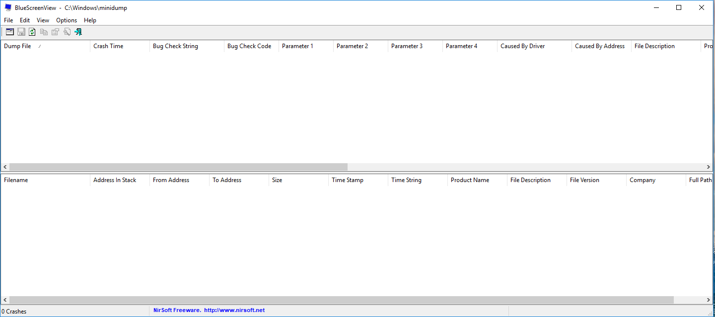

BlueScreenView hat leider kein einziges Dump anzubieten. Bis jetzt war der PC anscheinend nie in der Lage, überhaupt eins zu erstellen:
