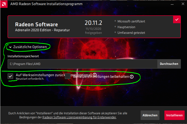

Nimm mal einen anderen Treiber, keinen optionalen, sondern den empfohlenen 20.11.2.
Wähle bei der Installation des Treibers: "Auf Werkseinstellung zurücksetzen".
75°C unter Last sind nichts bei der Karte, das ist völlig im grünen Bereich.
Also ich habe den "optionalen" installiert (gestern), allerdings muss ich noch hinzufügen, dass ich die Karte bereits mit dem Hinweis "Artefakte" gekauft habe. Also beim Vorbesitzer war es auch schon so.. Ich werde trotzdem mal einen anderen Treiber probieren, glaube aber nicht, dass es daran liegt.. Ist halt merkwürdig, dass bei 100% Lüfterdrehzahl (dann läuft die Karte unter Last bei 65-70°) keine Artefakte zu sehen sind, auch bei mehreren Durchläufen..

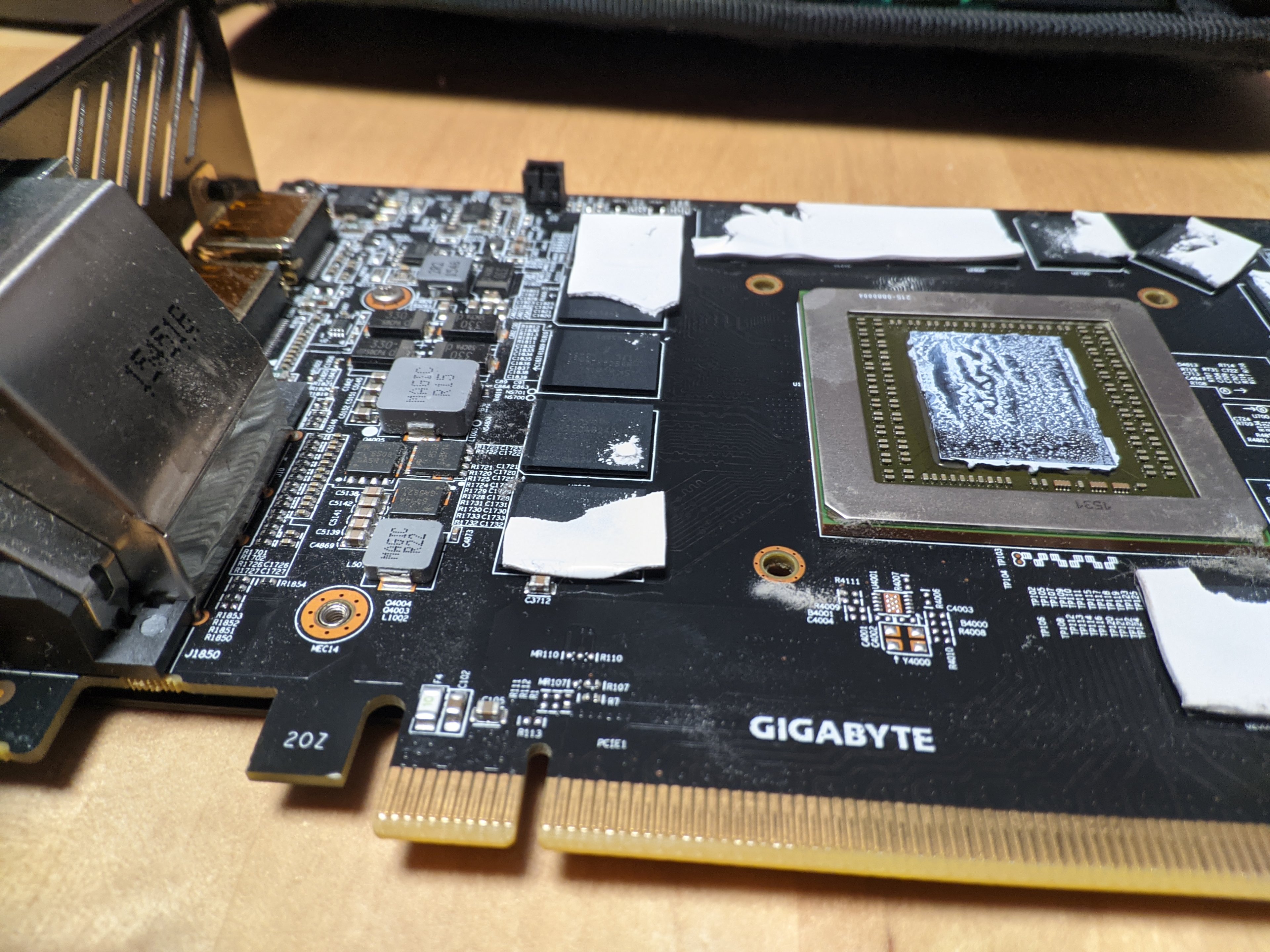

Demontieren gestaltet sich schwerer als gedacht.. Habe alle ersichtlichen Schrauben gelöst und, bekomme aber den Kühler nicht ab.. Die Backplate hängt noch an zwei Schrauben, aber die bekommt mal wohl erst ab, wenn der Kühler weg ist, weil die Schrauben unter dem Kühler sitzen und von der Vorderseite mit der Backplate verschraubt sind..
@duskstalker

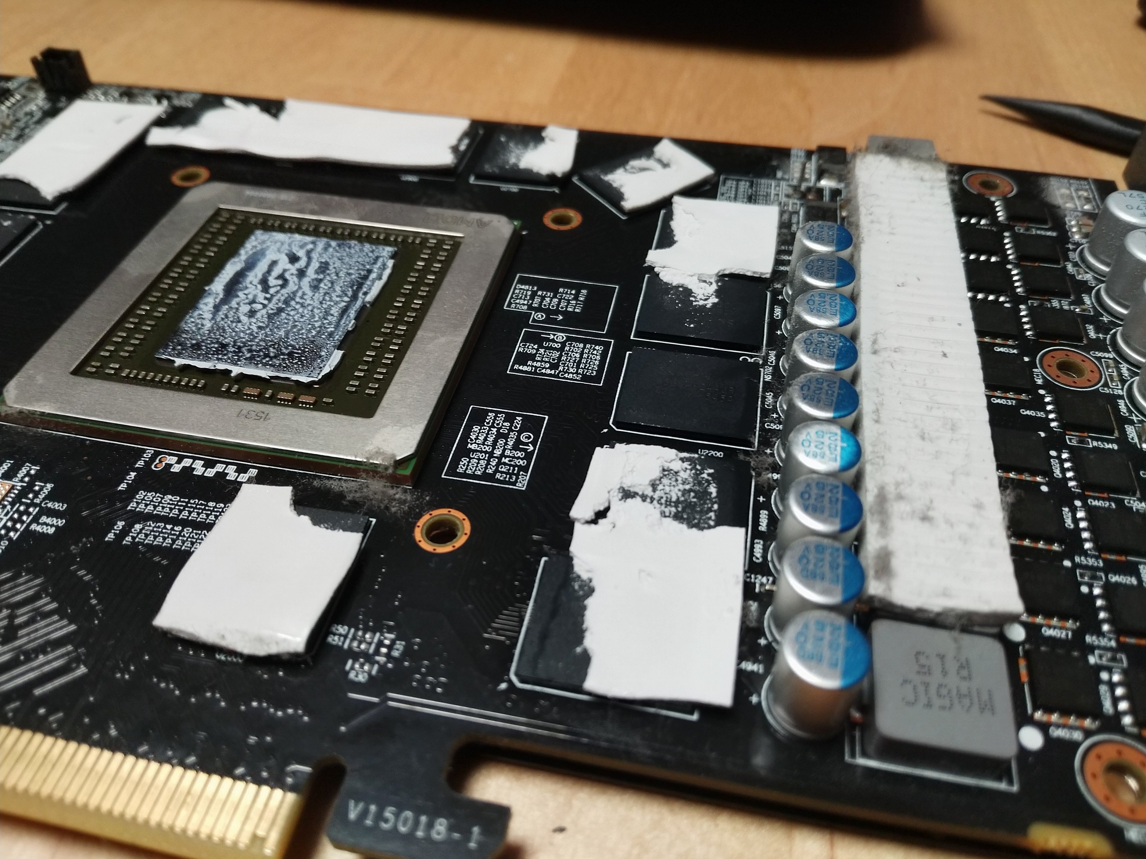

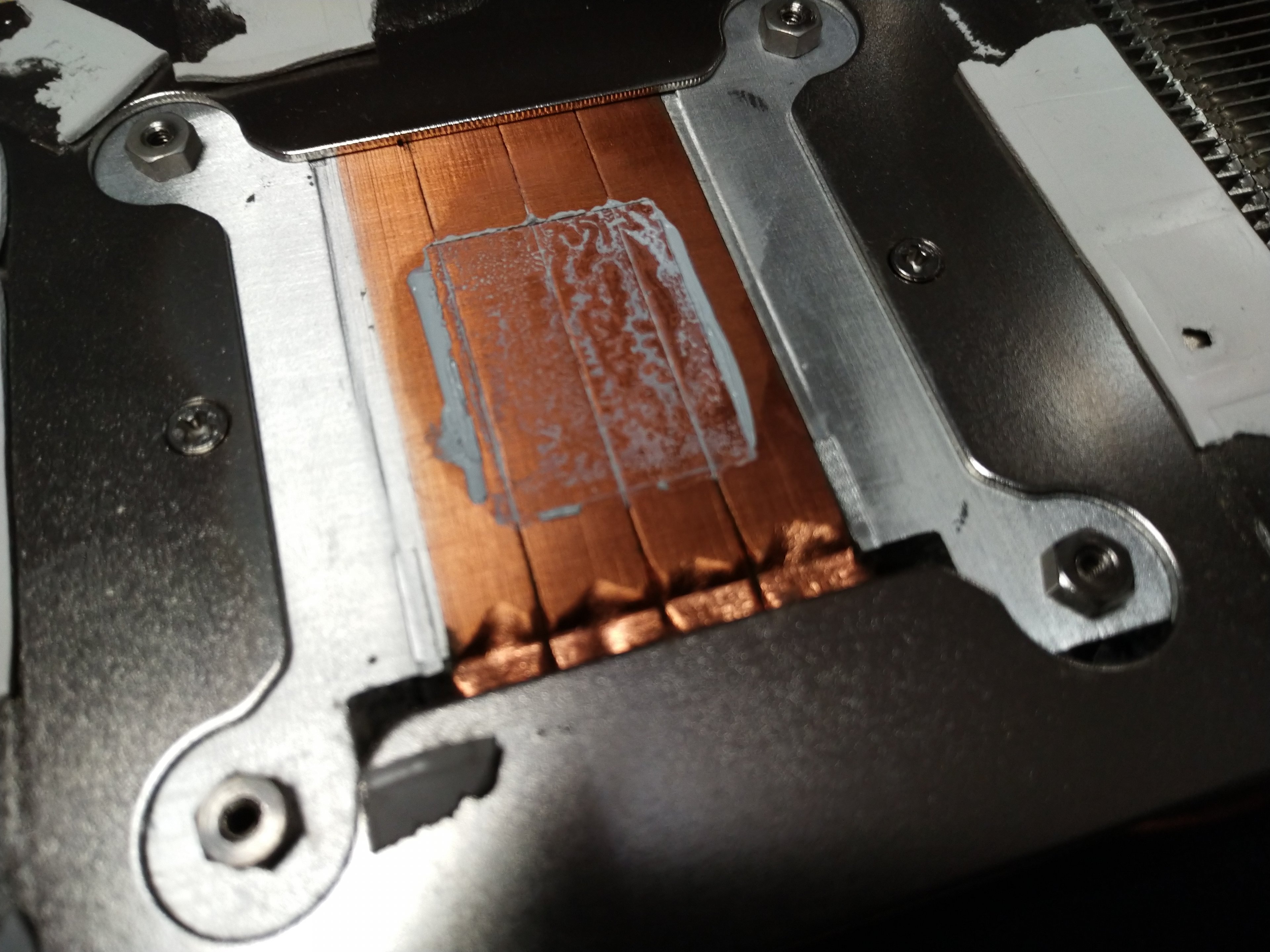

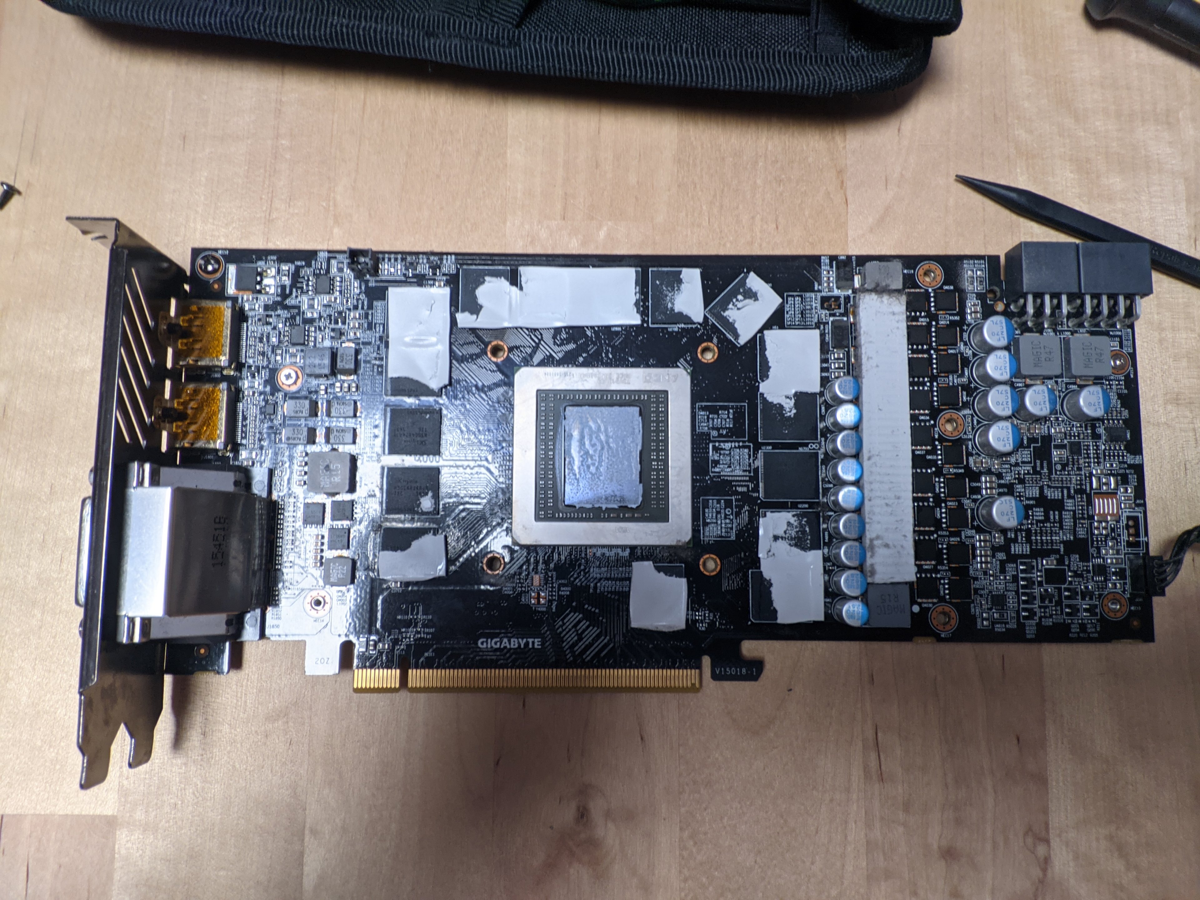

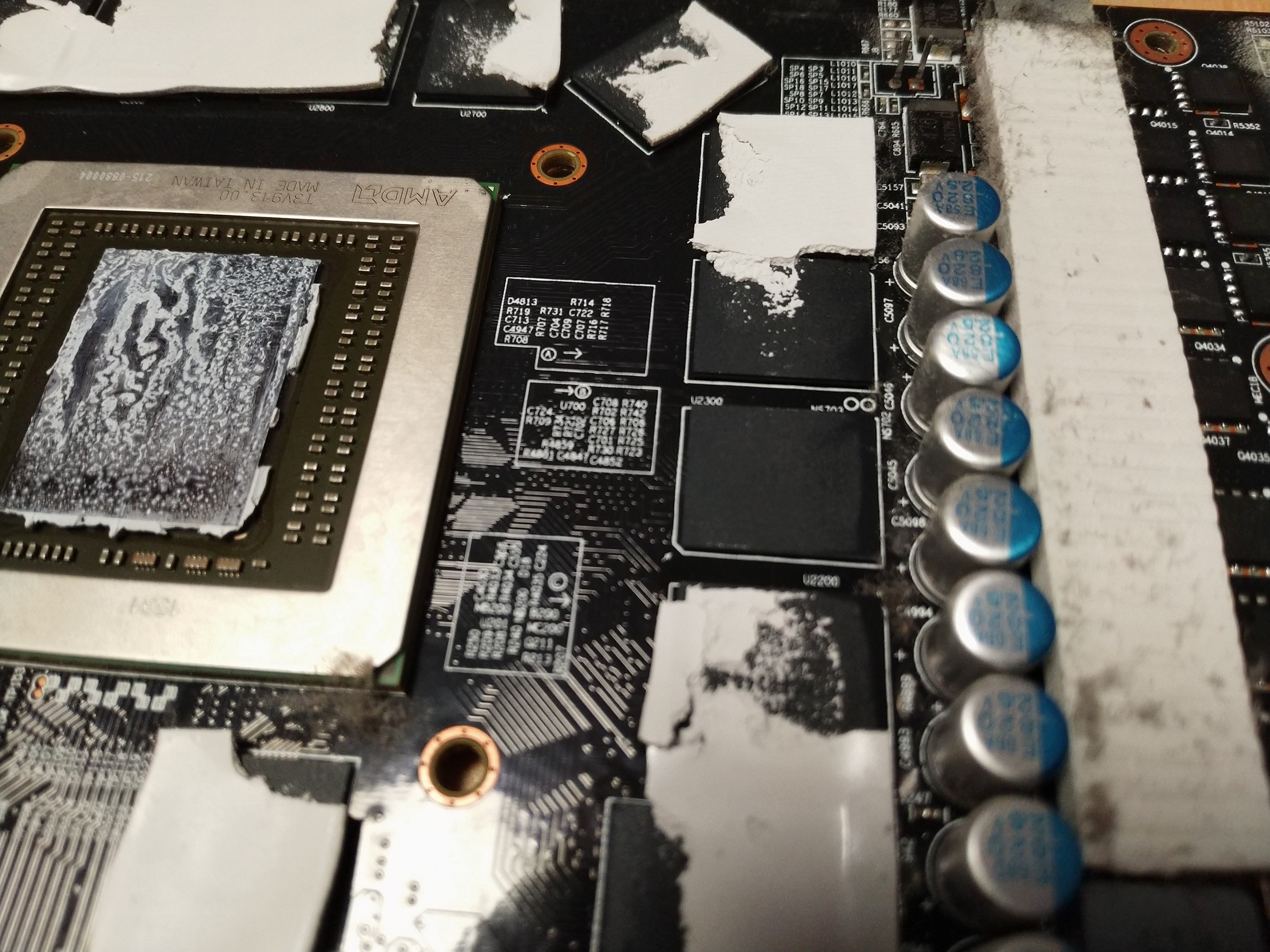

So, hier die Bilder!

wie fest ist die paste? ist die trocken?
wenn die trocken ist, haben wir hier einige fette krater mit hotspots. die abdrücke sind auch auf dem kühler, d.h. hier gabs lufttaschen.
die wärmeleitpads auf den speichermodulen kommen mir auch ziemlich dick vor, ggf. sind die zu dick und der anpressdruck auf dem core ist deshalb nicht ausreichend, was die schlechte verteilung erklären könnte - ober die paste ist eben einfach nur brutal weggetrocknet.
als erstes würde ich mal neue wärmeleitpaste auf den core auftragen. die wärmeleitpads für den speicher könnte man für einen kurzen (!!!) funktionstest wieder zusammenfummeln. nimm die einstellungen vor, die in kurzer zeit fehler auslösen und prüf ob neue wärmeleitpaste den fehler behoben oder verändert hat. aber pass auf, dass die karte bzw. der speicher nicht zu heiß wird. die zerrupften wärmeleitpads leiten an den bruchstellen und durch die vorhandene kompression schlechter.
wenn du passenden ersatz zur hand hast, würde ich den gleich nehmen. aber aufpassen - zu dicke oder zu dünne pads können probleme machen. unbedingt vor dem einbau nochmal öffnen und anpressdruck auf speicher und core überprüfen. die speichermodule müssen in den wärmeleitpads sichtbare abdrücke hinterlassen und der core muss so gut sitzen, dass die wärmeleitpaste ordentlich verteilt wird.
du kannst mal probieren etwas dünnere pads auf die module zu legen - du riskierst halt verschnitt, wenn die zu niedrig sind, aber dicke pads auf den modulen und dadurch schlechter kühlerkontakt auf dem core ist doppelt schlecht.
