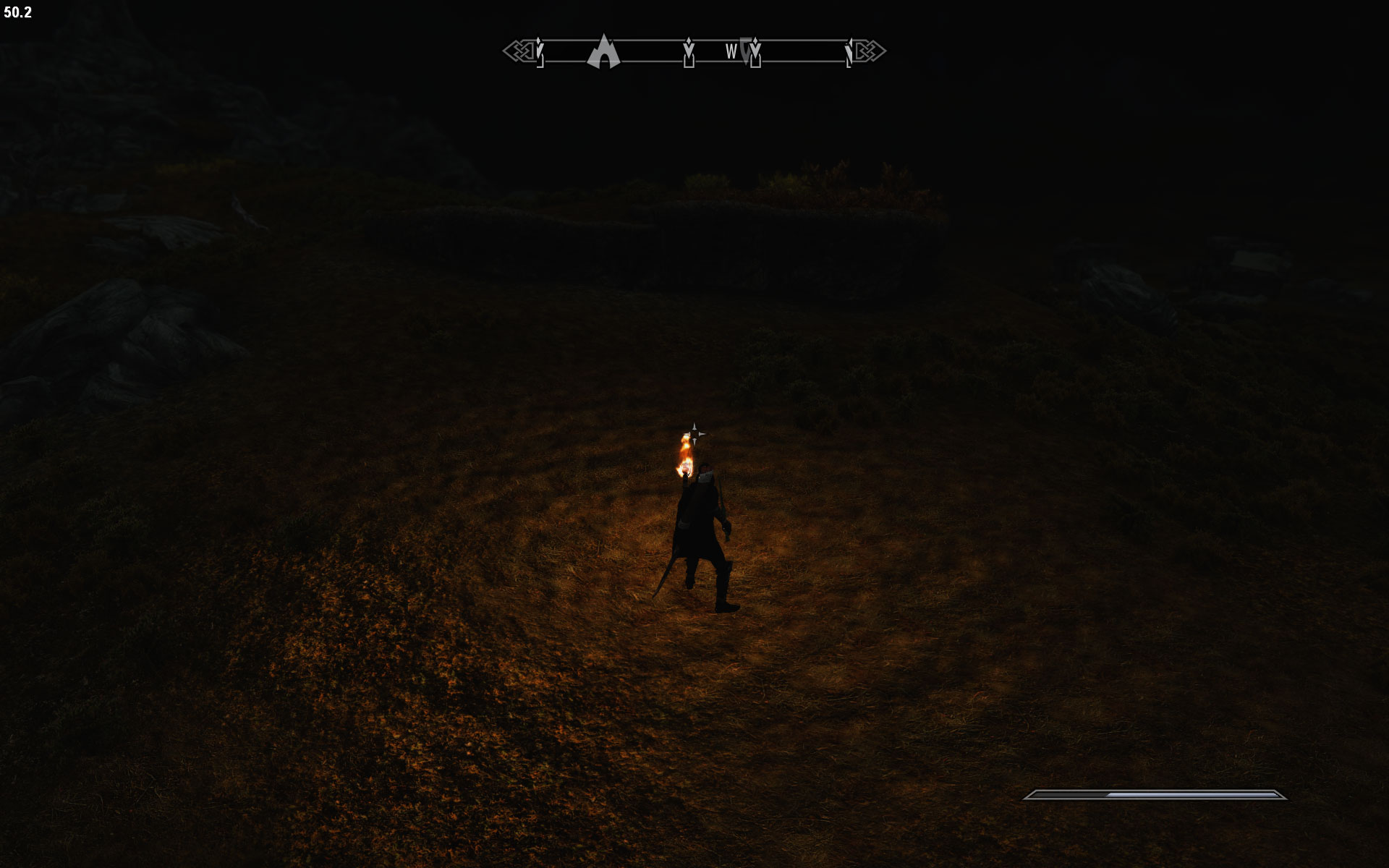

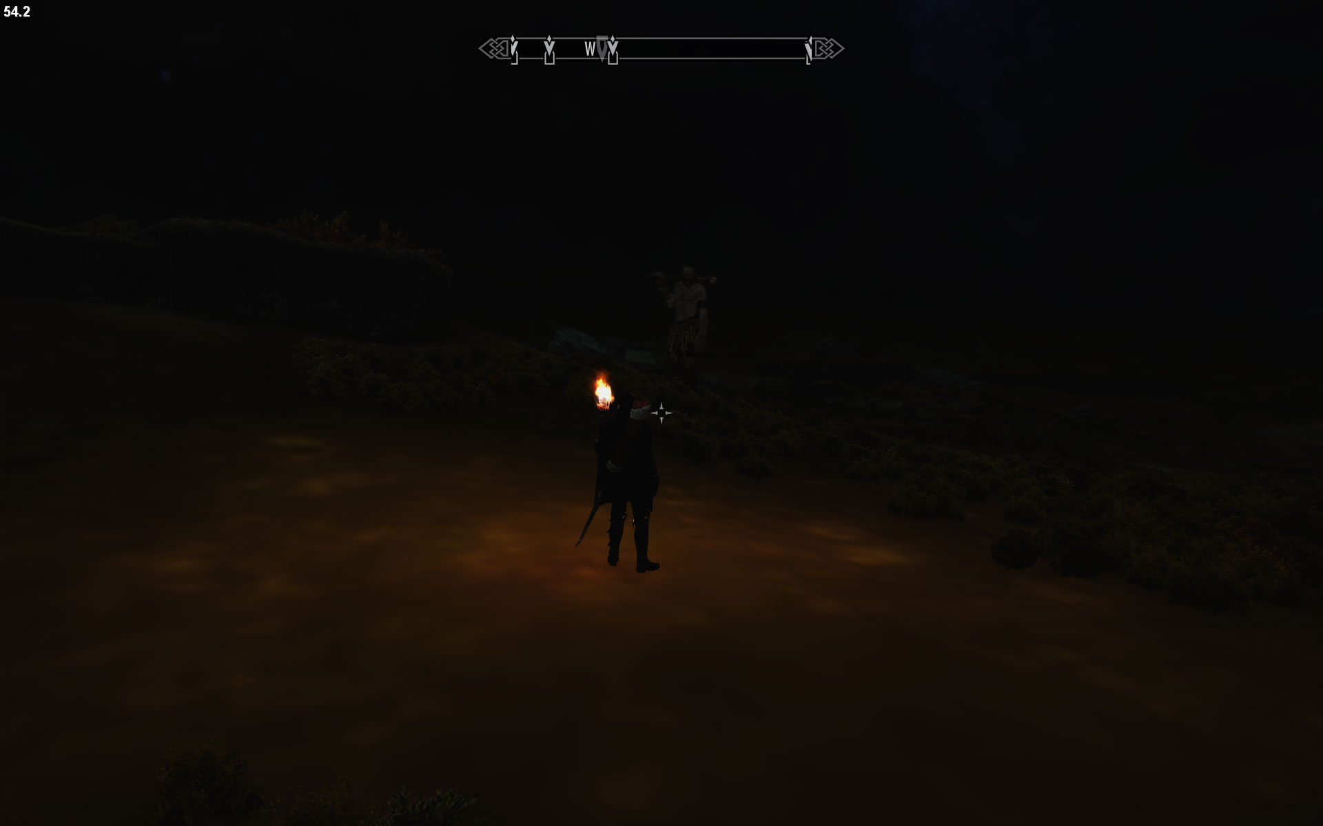

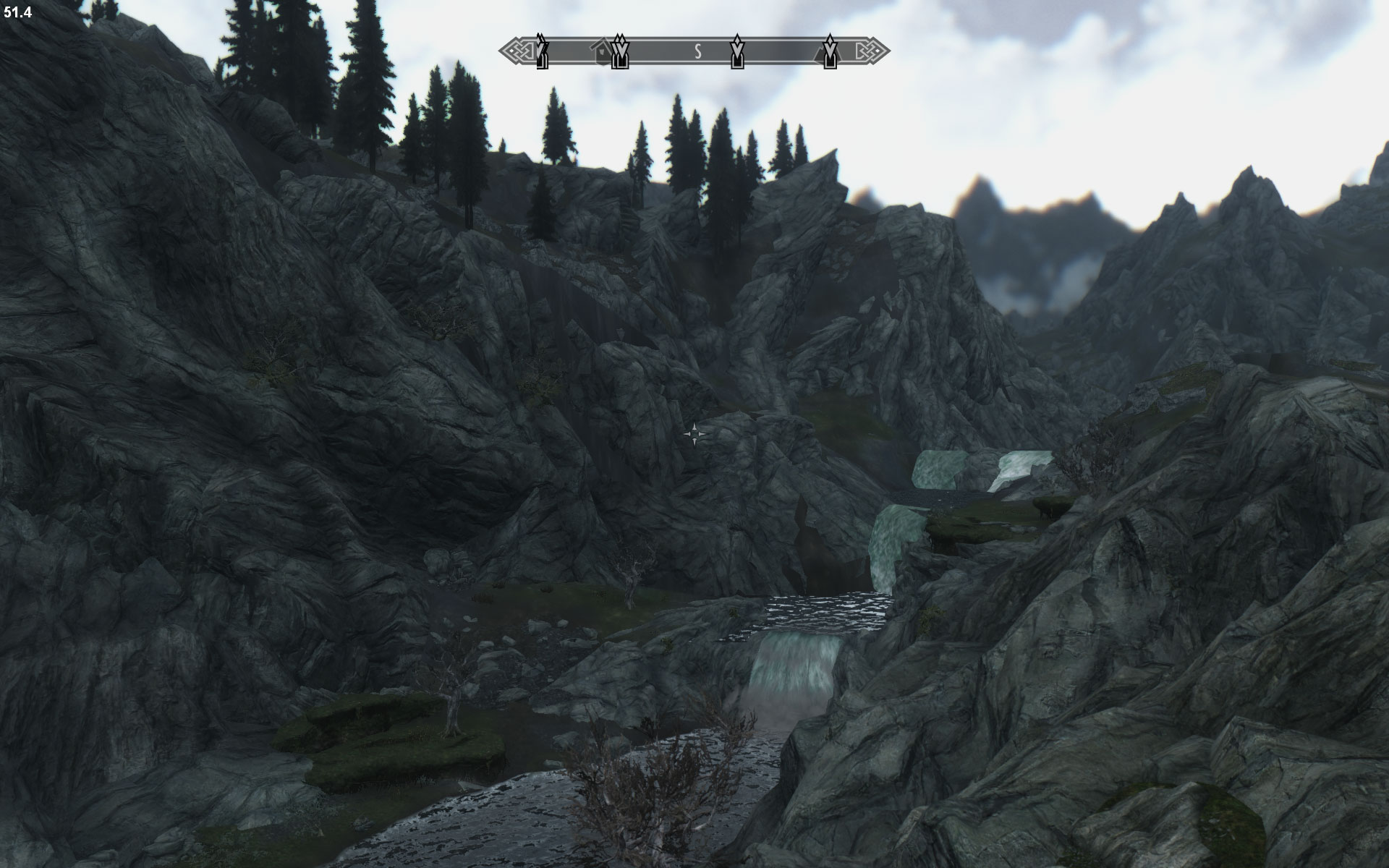

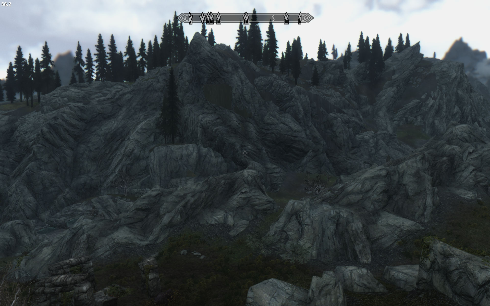

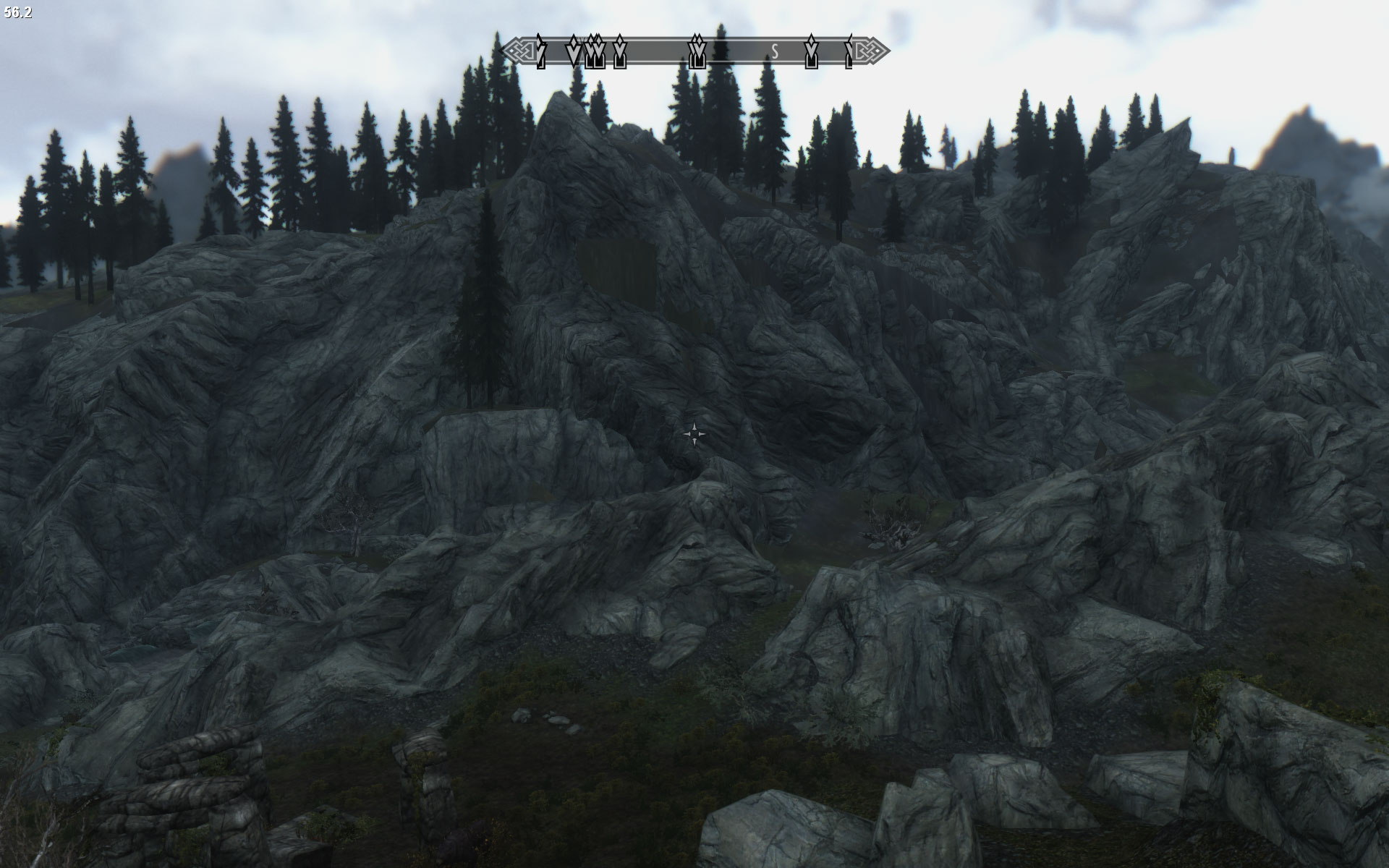

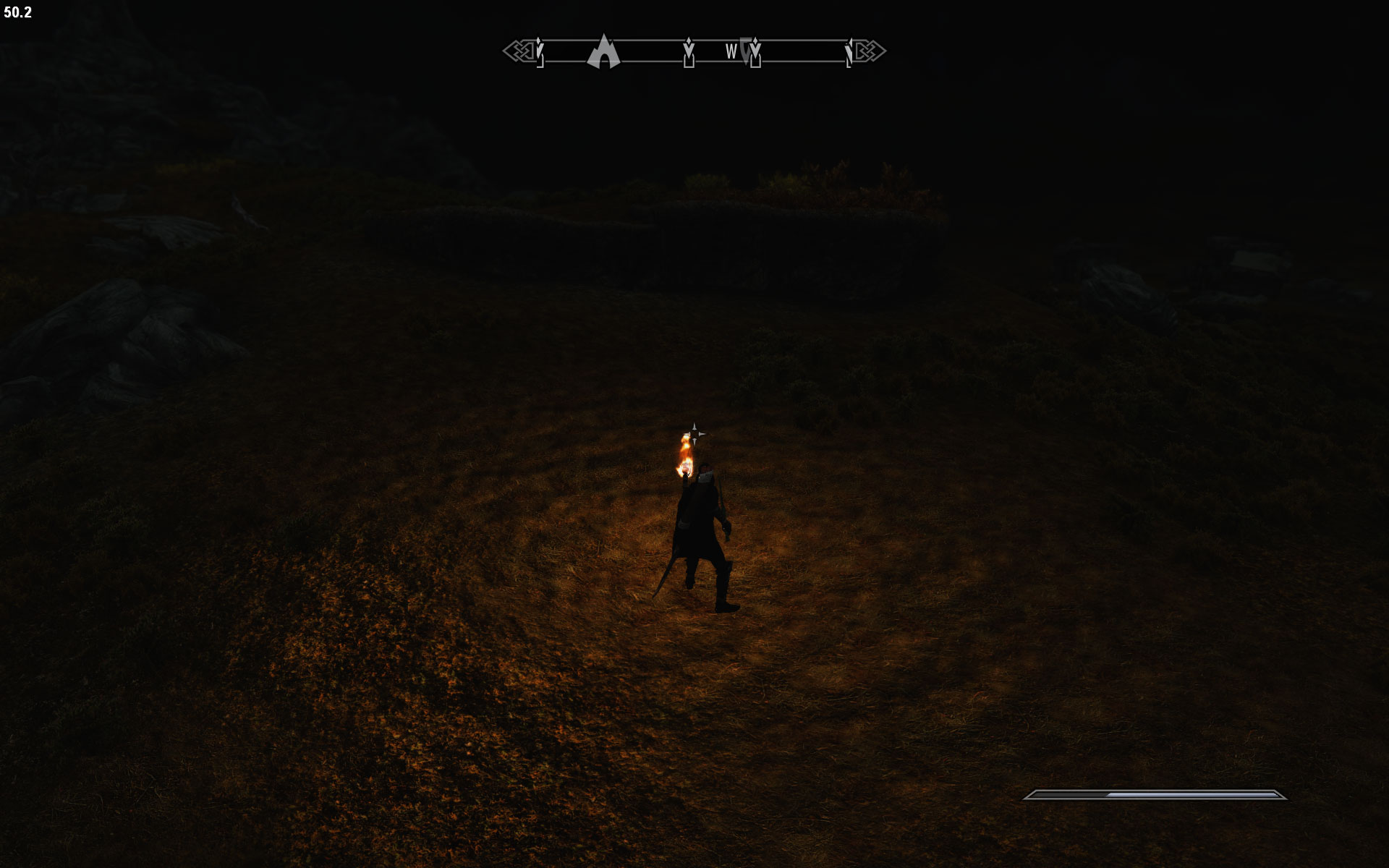

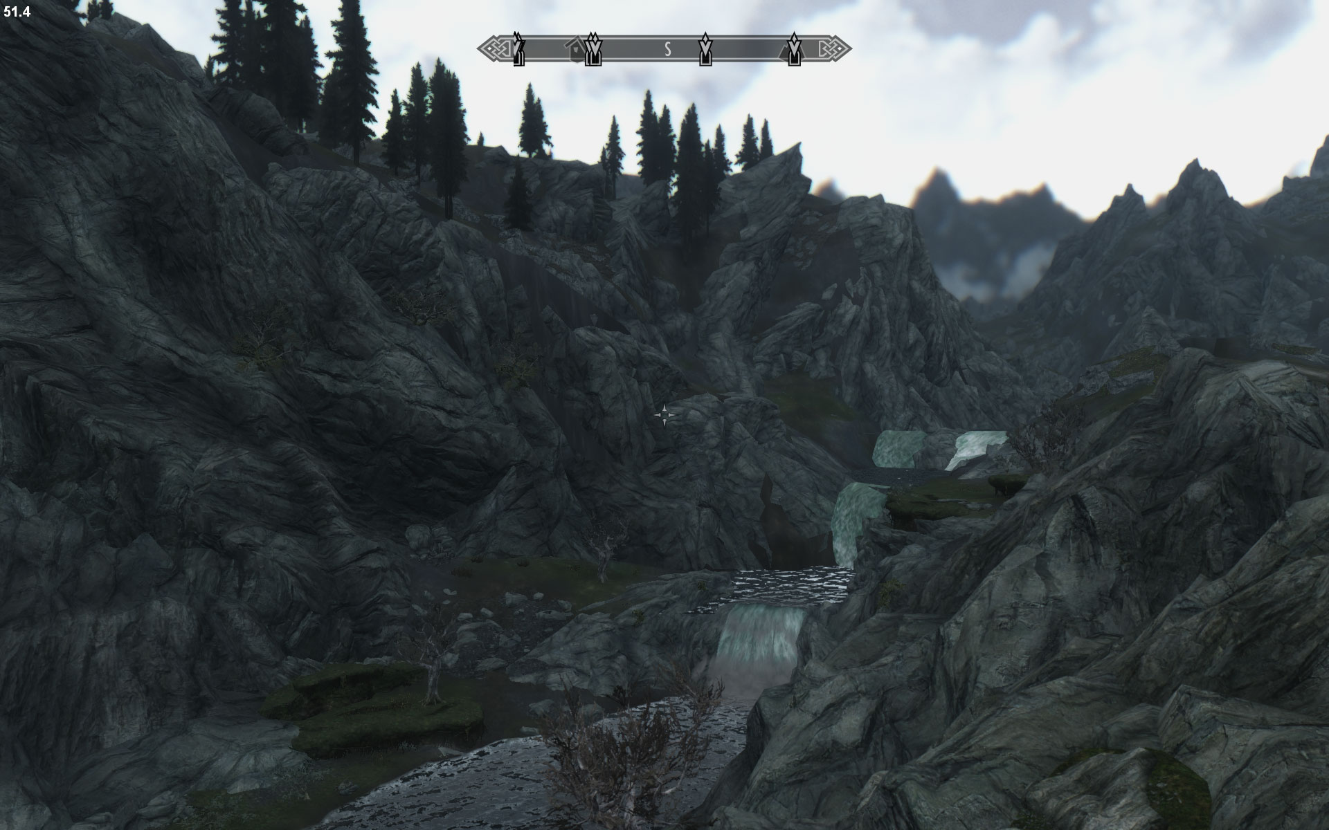

Hmm, muss leider wieder etwas zurückrudern.
Hatte nun zwar keine Streifen-Artefakte mehr, dafür sowas:
Hier sah es erst so aus:
Nach ein paar mal hin und her laufen, hoch und runter gucken sah es dann so aus:
Ist zwar nicht so madig wie die Streifenartefakte, aber ganz echt ist das ja auch nicht... Ich werde jetzt mal noch ein paar andere Games ranziehen und schauen, wie's da ist.
