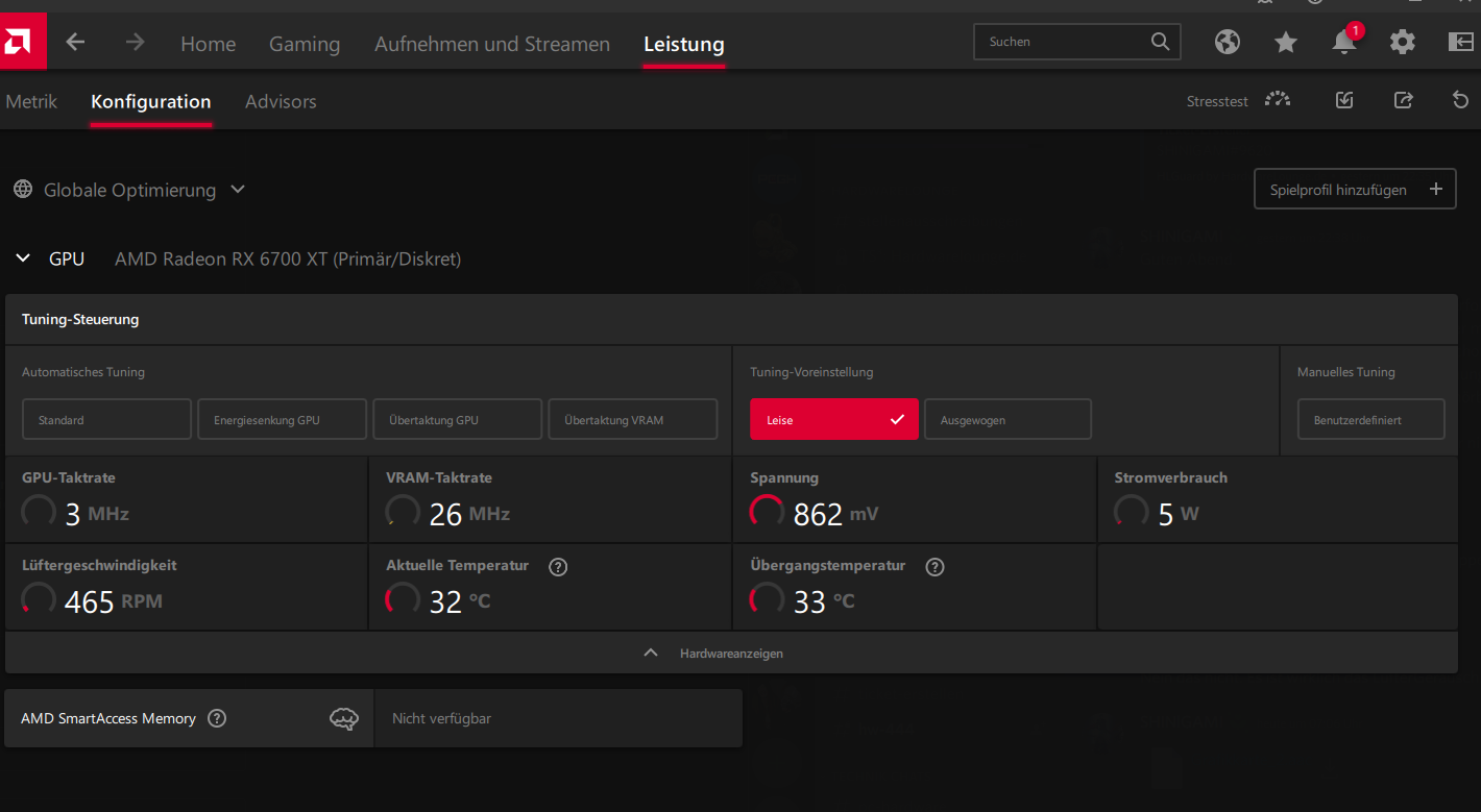

Die Lüfter laufen leider permanent. Also vom Start an, obwohl die Karte ca 35-40 Grad hat. Ich höre den PC sogar durch die Tür im Schlafzimmer. Das kann ja nicht sein ...

Also die Lüftergeschwindigkeit sieht man ja auf dem Bild. Kann ich da noch etwas zu rausfinden ?
Wegen der Steuerung. Die AMD Software stelle ich auf "Leise" und dennoch sind die so laut.
Sie reagiert quasi nicht. Ich kann den Lüfter jedoch auf 0 stellen. Dann höre ich wirklich nichts mehr (ist ja auch klar^^).

465 rpm sollte man nicht hören. Klingt nach defektem Lüfter. Mach das Gehäuse mal auf und halte die Lüfter abwechselnd kurz an. So kannst du rausfinden welcher der beiden Lüfter das ist.
