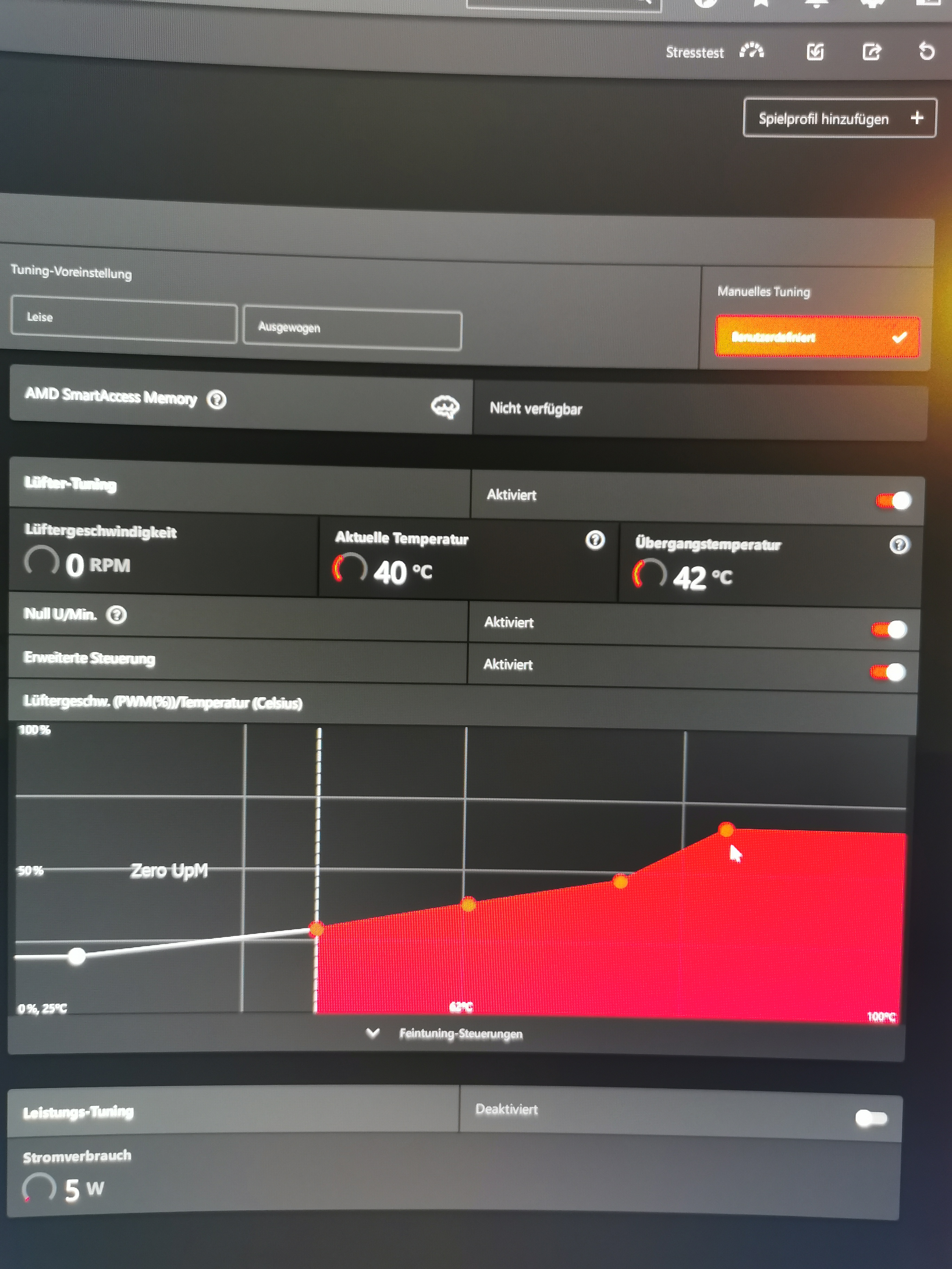

Und auf jeden Fall die Lüfterkurve manuell in der radeon software einstellen.

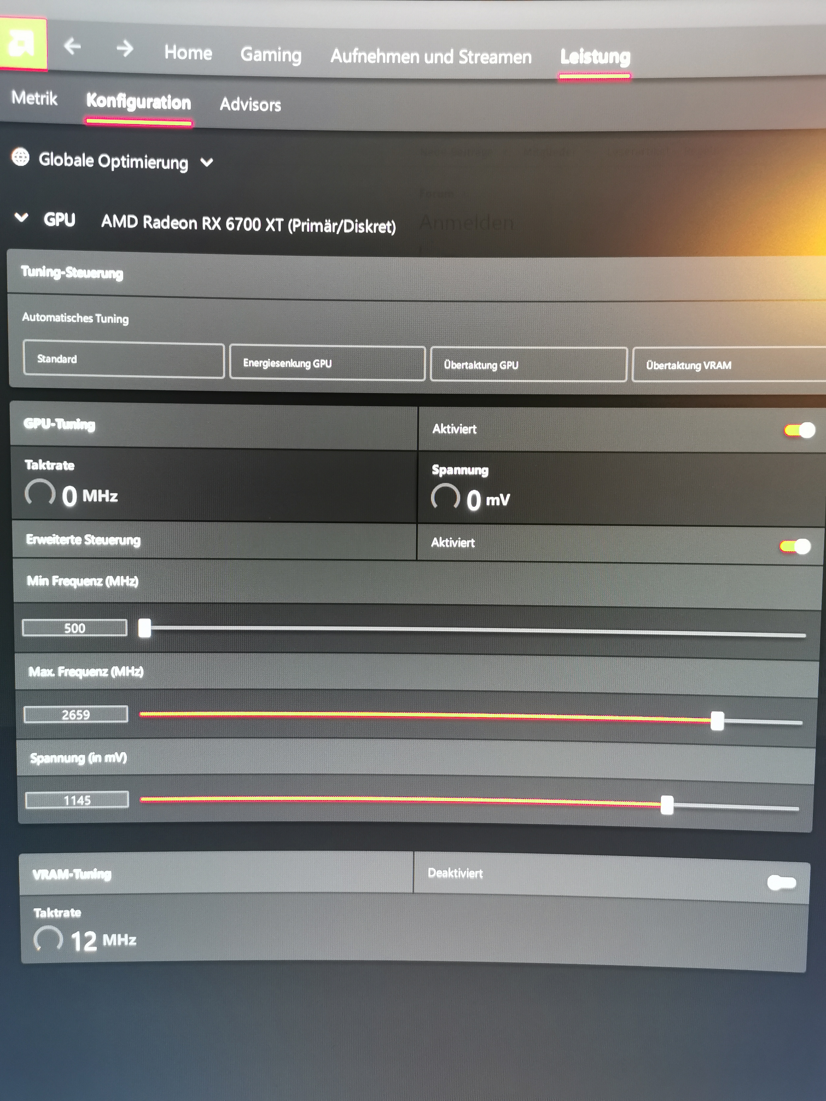

So ist die Karte für mich erträglich aber weit weg von guten customs.. Undervolting ist in dem Fall auch noch Pflicht.
