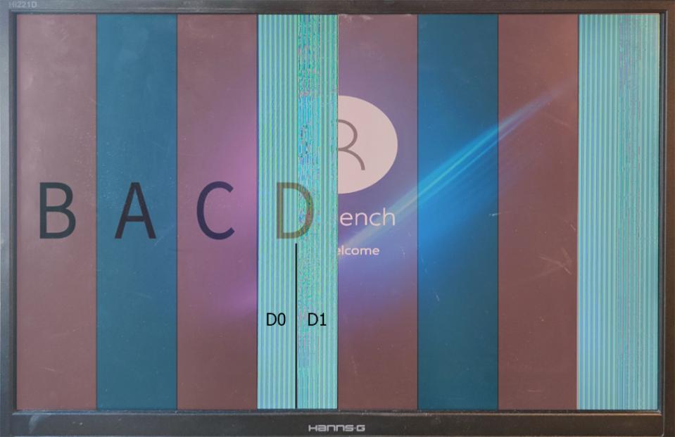

@Boneking Die "vertikalen" Linien machen mich etwas stutzig. Sehen die etwa so aus wie auf dem Bild? Also gemeint ist der Balken bei "D".
Anhand der Position ließen sich früher Rückschlüsse ziehen wo der defekte Chip sitzt. Keine Ahnung wie das heute bei den Karten ist aber als ich noch hobbymässig Karten repariert habe war das relativ verlässlich. Falls du mehr Beispiele brauchst einfach mal in den Forenbeitrag hier gucken. Ansonsten würde ich erst mal versuchen, wie oben erwähnt, einen Screenshot zu machen, so lässt sich die Quelle besser ausmachen.
