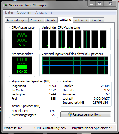

kannsd mir ein program sagen wo ich das mit der ram auslastung nachschaun kann ? :D
Könnte mir auch vorstellen, das dein NT Marke "Xilence" bei Belastung einwenig schlapp macht. :D
Biggunkief schrieb:
Wie sieht denn die RAM Auslastung aus?
Hier ein Screen wegen ram auslastung mittem imSpiel Darkness 2

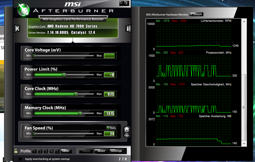

schau mal mit nem tool wie gpu-z nach, ob deine graka hochtaktet bei last. vlt. läuft sie nur mit 300Mhz und deshalb die ruckelorgie.
ich werds mal versuchen , es is auch so das mein pc kommt mir vor allgemein was hat , beim grafikumstellen und karte laden bei zb mw3 braucht er ewigsd lange, auf einmal , also wirklich von einen aufn anderen tag
schau Dir mal in Afterburner die Kurve zur GPU-Last an. Wenn Du da beim Spielen regelmäßig kurze Einbrüche hast (auch zB bis null), kriegt die Karte zu wenig Saft. Und verfolg mal die Prozessorauslastung.

Also hab jz ma ne runde mw3 gespielt mit afterburner im hintergrund und hatte bei der kurve genau die einbrüche die du beschrieben hast :/
