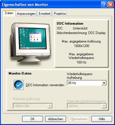

Gehe mal unter Anzeige-Einstellungen-Erweitert dort dann oben Anzeige auswählen und unter Monitor Wiederholfrequenz Aufhebung kannste dann die Bildwiederholrate von Direct3d und OpenGl anpassen.

ist das von winxp oder vom catalyst ?
bei mir (win2k und detonator) gibs sowas nich :/
Das ist von XP + Catalyst/Control Panel über den Pfad den 4mal x beschrieben hat.

Dann müssteste es dort wo ich aufgezeigt hab einstellen können denn diesen Option wurde bei einigen älteren Catalysatoren nicht mit angeboten.
