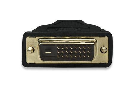

@DarKRealm: Ja ich nutze weiterhin DVI-D weil ich dann auch downsampling nutzen kann und weil es mit einer AMD-Karte zu umständlich wäre HDMI dazu zu bewegen 120 Hz anzusteuern (mit der HD 6870 ginge das jedoch erst gar nicht da nur HDMI 1.3) ;)
jups wird gemacht :) DVI-D 24+1 richtig ?
Jawoll. Siehe Bild ;)
