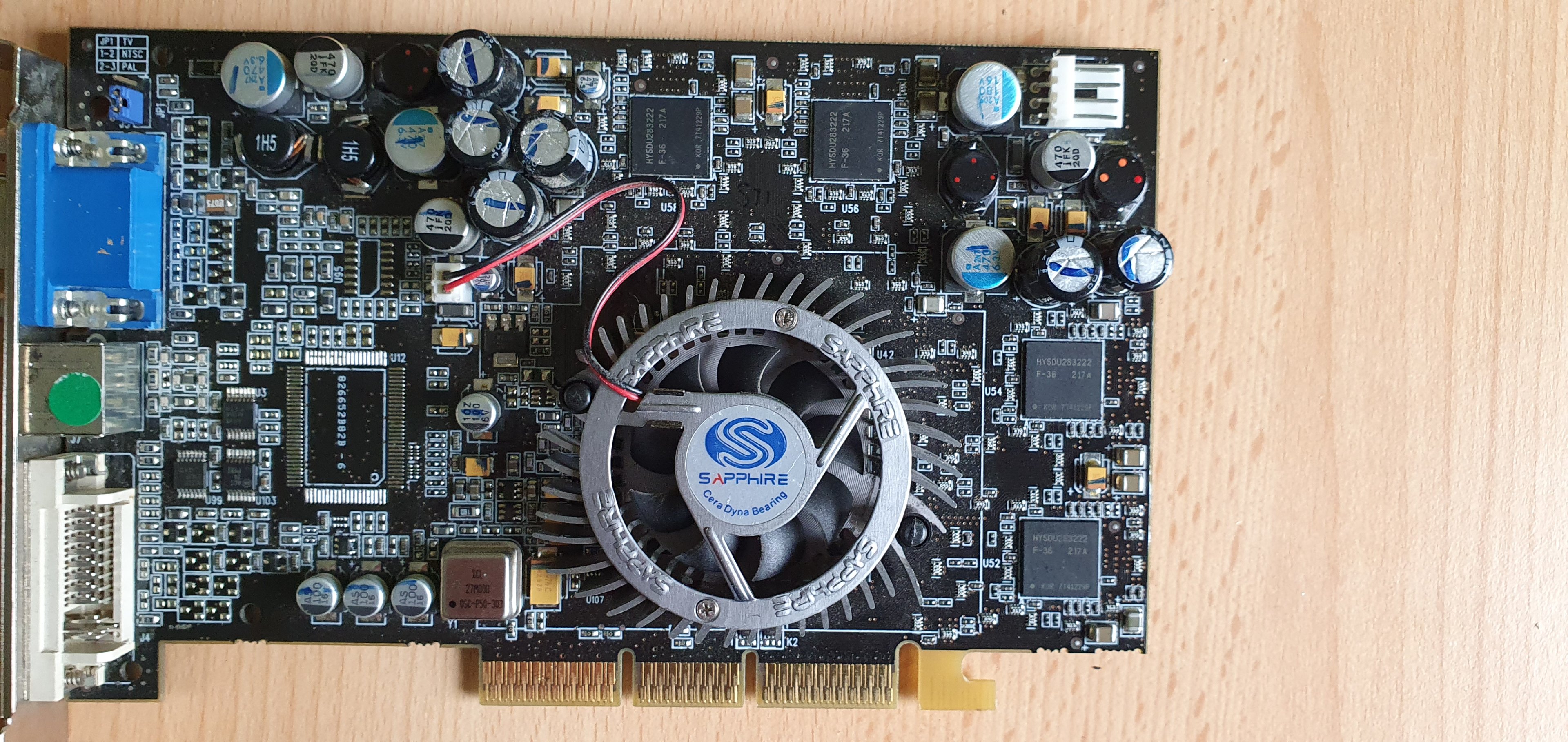

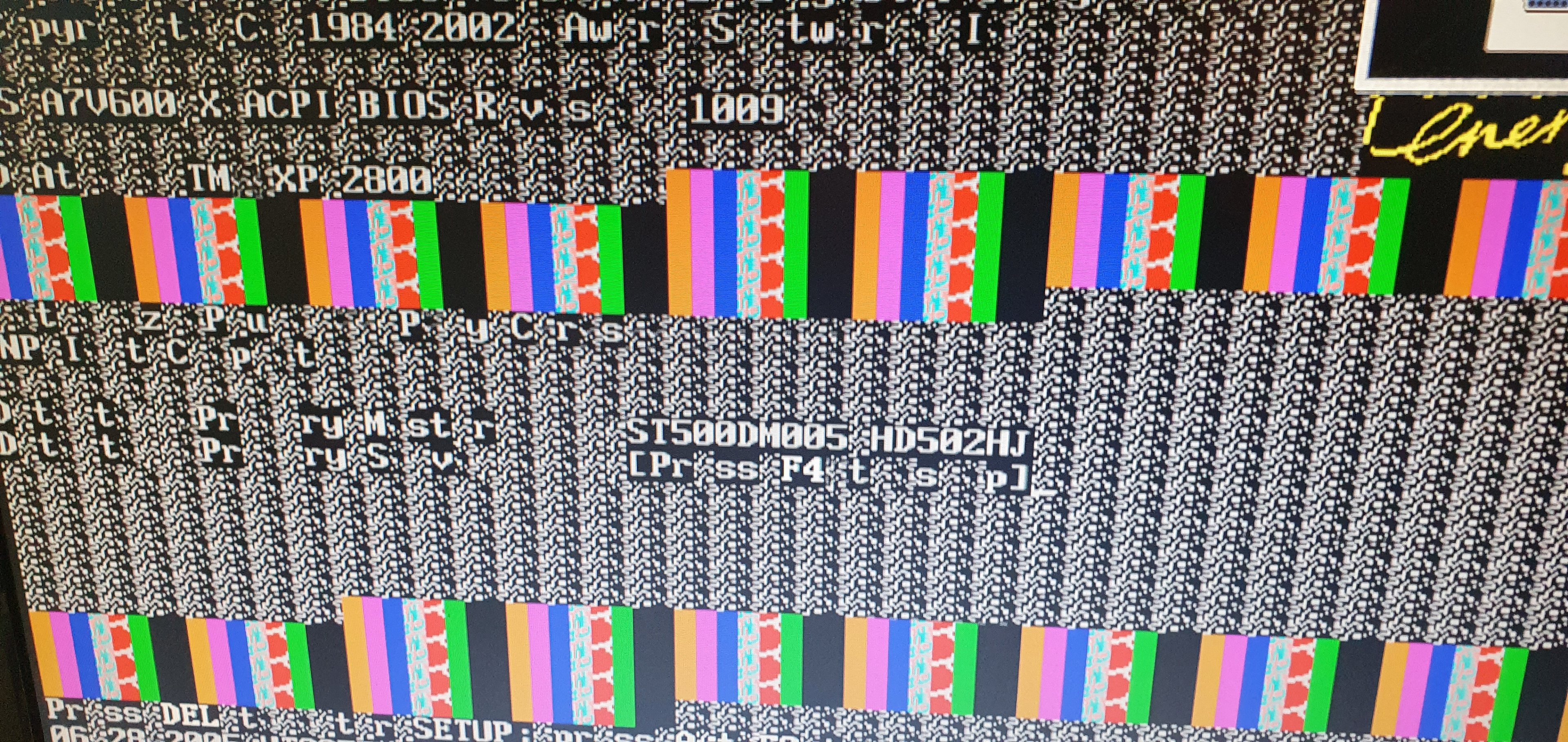

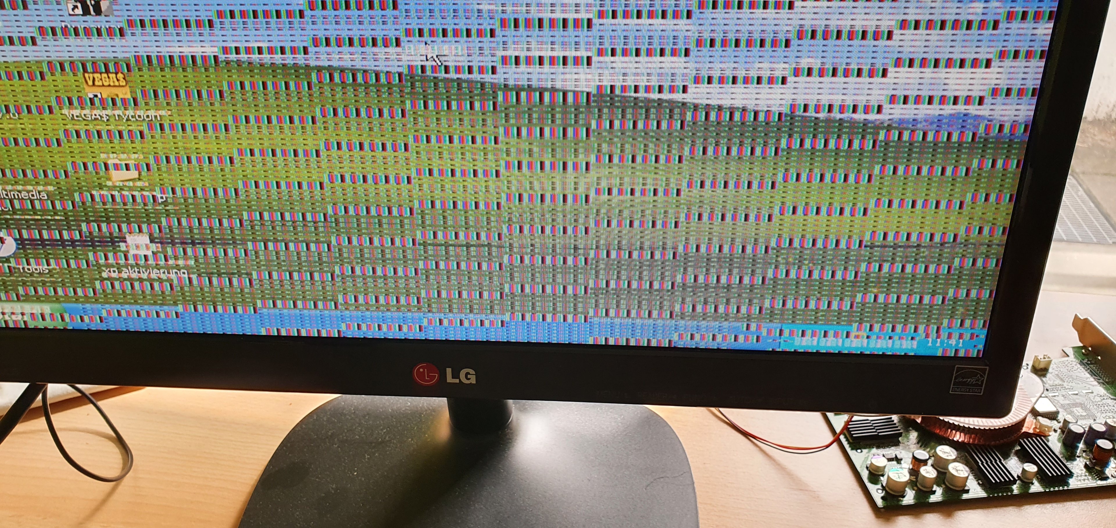

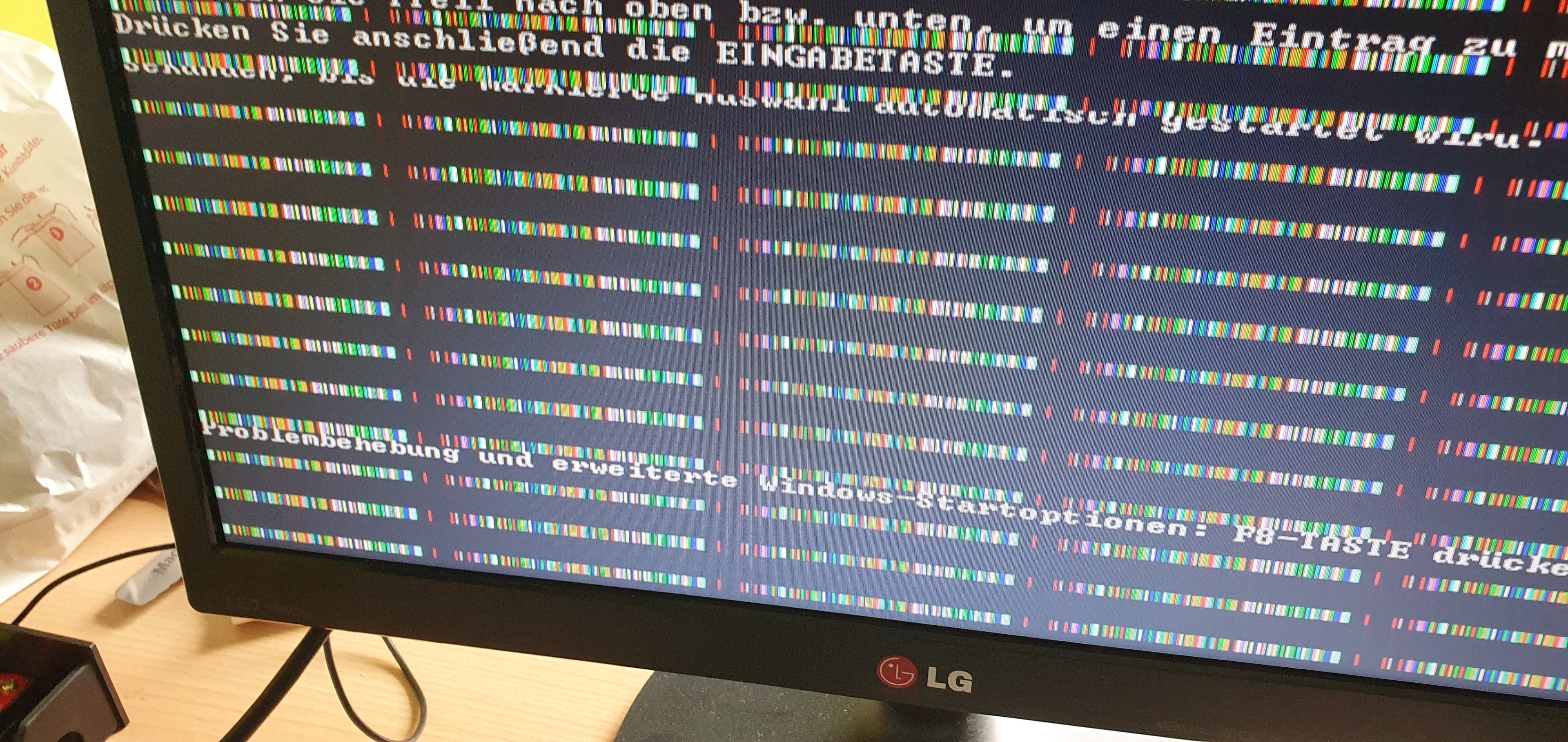

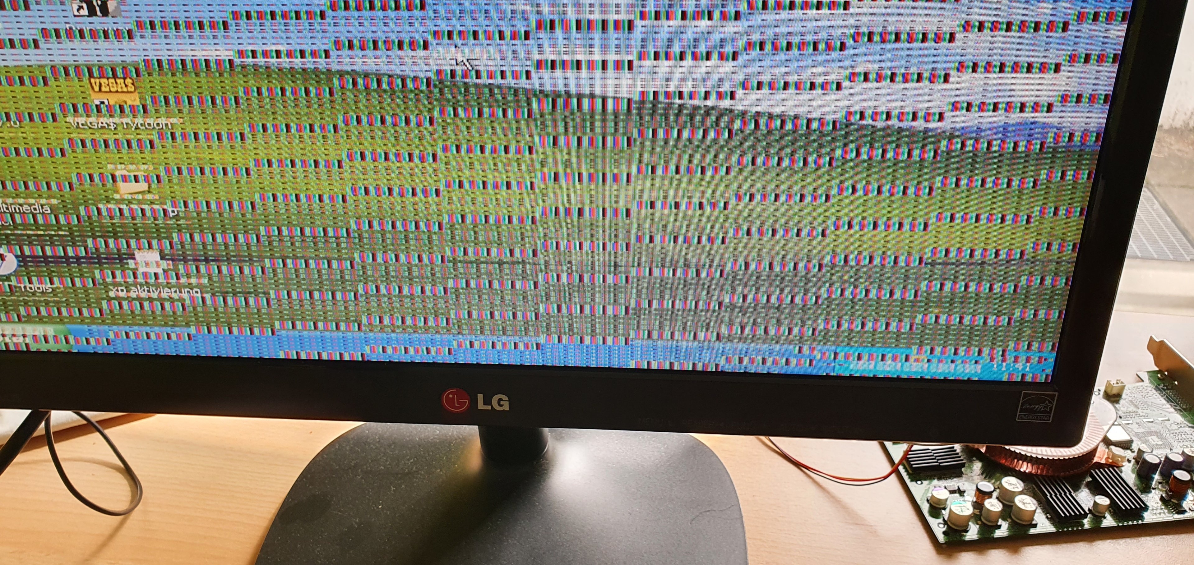

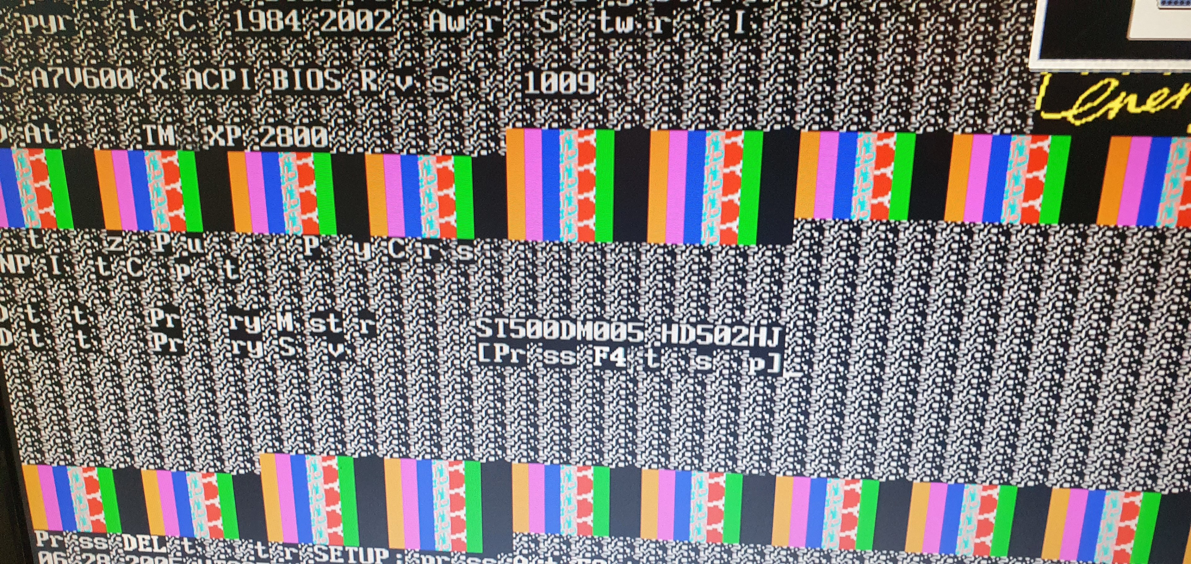

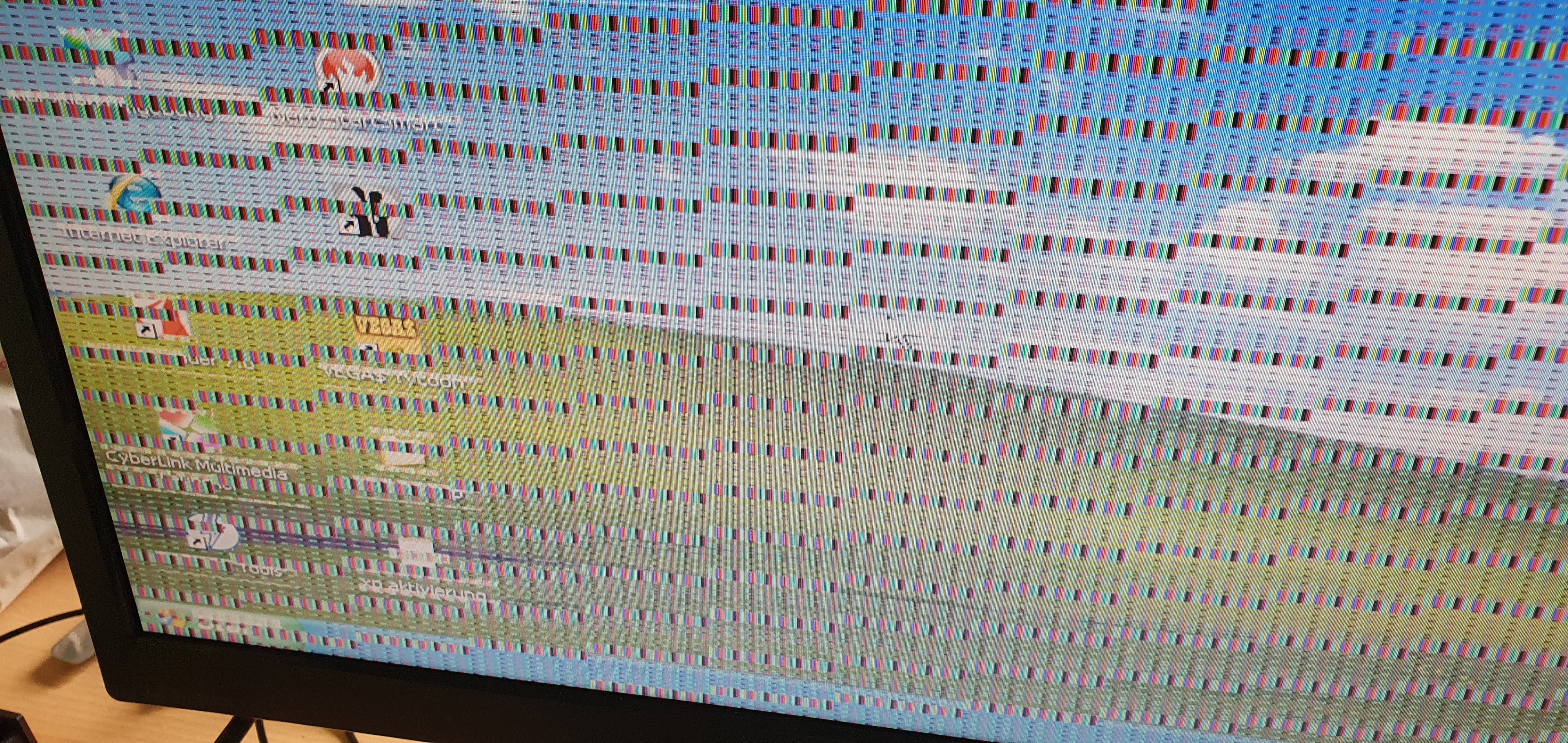

Hallo.
Habe in meinem Retro PC eine Sapphire Radeon 9500 pro(128 mb) zum Einsatz bringen wollen.
Diese Grafikkarte hat schon ab Start Bildfehler. Der weiße Stomstecker ist aufgesteckt.
Das Mainboard ist ein Asus A7V 600-X auf dem meine Geforce 4 4200 ti ohne Probleme läuft.
Die Radeon lief aber vor Jahren auf einem MSI KT4 problemlos.
Als Netzteil benutze ich ein altes,aber noch funktionierendes be quiet I7 430w
Jede Hilfe ist willkommen.
Vielen Dank
Andi
Grafikkarte eventuell "backen" um kalte Lötstellen zu reparieren. Kann helfen, muss aber nicht. Hilft das nicht, Grafikkarte weg werfen oder als Deko in den Schrank stellen.
Backen kann wirklich etwas bringen ...

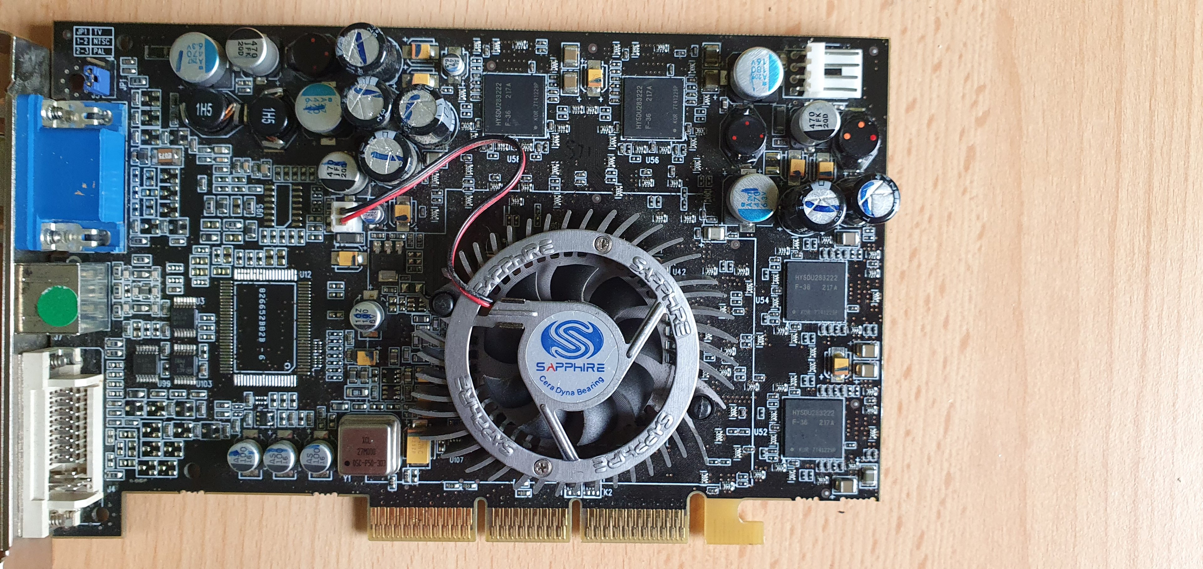

Steht auf der Karte selbst die bezeichnung, dass es sich um eine 9500pro mit 128MB handelt?
Denn damals war es möglich, durch Biosmods Karten zu einem nächst hören Modell zu machen. Manchmal jedoch schafften die Chips/Karten die Anforderungen aber nicht vollständig, aber manchmal auch ist die Mod schief gelaufen und leute haben den zurückflaschen nicht gemacht.
Sollte es eben kein Aufkleber oder so geben, kann es durchaus auch sein, dass du ggf. du das flashen eines BIOS von einer kleineren Karte, alles wieder funktioniert :)
Diese Bildfehler kenne ich noch selber von damals ;)

Wenn du einen Haarföhn meinst dann nein, der wird die Temperatur nicht erreichen. Ein Heißluftföhn könnte funktionieren. Ich könnte mir allerdings vorstellen, dass mit dem ein Risiko besteht lokal zu viel Energie in die Karte zu bringen und dadurch einen neuen Schaden zu verursachen.

Defekten Video-RAM kann man mit Backen nicht zum funktionierenden Kuchen machen.
M.E. gehört das ganze Teil samt Netzteil (Grusel, BQ 470W, wie alt ist das?) nachts in einem anonymen Recyclingfriedhof beerdigt (entsorgt). :king:

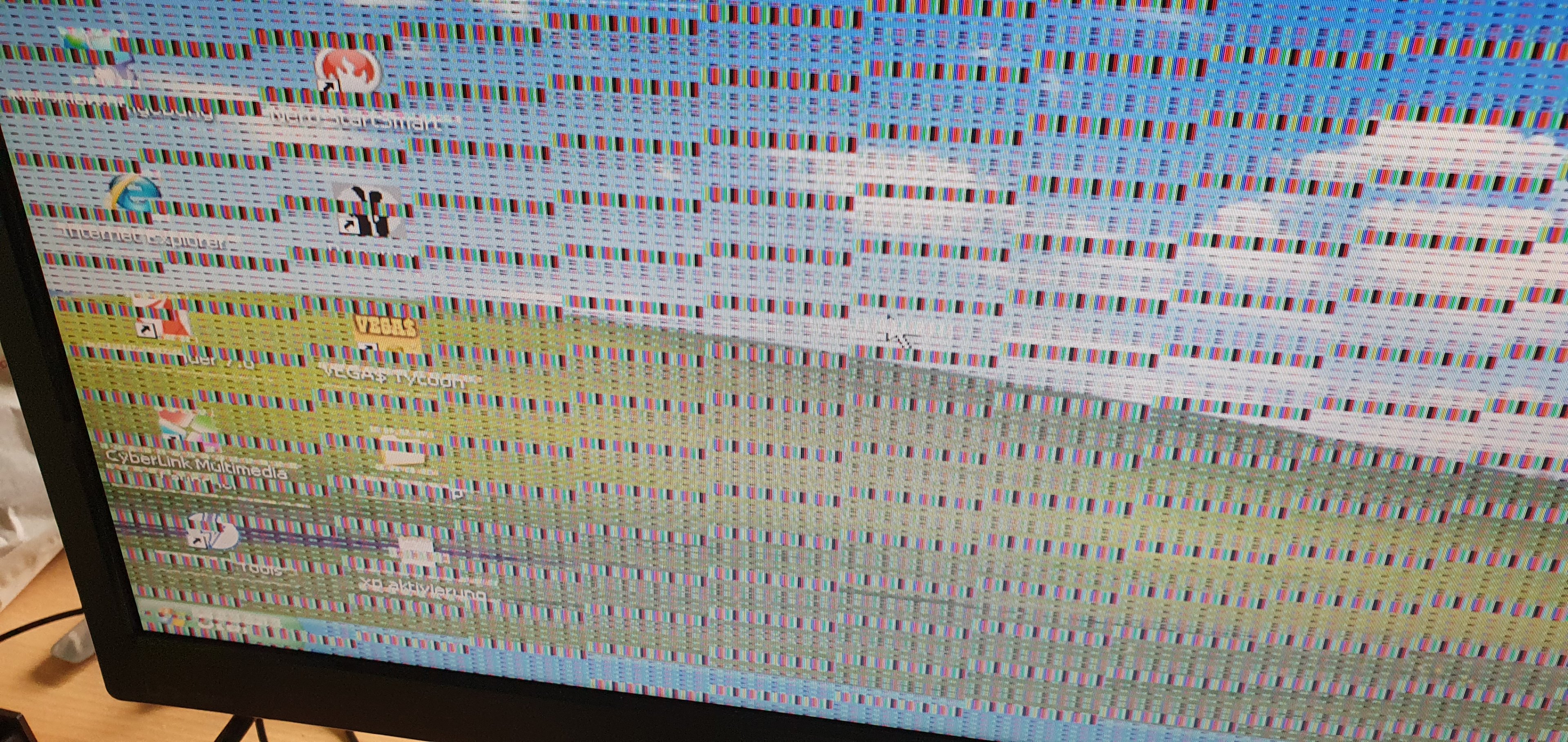

Die gezeigten Bildfehler sprechen für eine kalte Lötstelle am Vram oder einen Defekt an selbigem. Backen kann helfen, muss aber nicht. Hast du mal probiert vorsichtig auf den Vram zu drücken während die Karte läuft? Gehen die Bildfehler dann weg?
Den Stimme ich zu, ganz klassisches Bild.
Erhitzen (Backen) kann helfen, ist in der Regel aber nur eine temporäre Lösung, meistens sind es Probleme im VRAM selbst und weniger die Lötstellen, da kann man mit Temperaturen um 100-120°C Glück haben, das es danach wieder läuft.
Lötzinn wird je nach Zusammensetzung erst später flüssig, die gängigen so bei 160-180°C, so viel willst du aber nicht auf die komplette Karte anwenden, denn dann ist die Chance hoch, das die Anschlüsse, egal ob für Lüfter oder Monitor schmelzen und die kannst du nicht ohne weiteres demontieren.
Heißluftgebläse (groß aus dem Baumarkt oder klein, speziell zum löten) wäre die beste Option, ob man mit einem Haartrockner die passenden Temperaturen erreicht kann ich so nicht sagen.
Backofen würde ich mir schenken, wenn du Pech hast stinkt das Ding wochenlang nach verkohlter Platine, da willst du dann keine Pizza mehr aus dem Ofen haben.

Wenn ich mich recht erinnere war das die 9500se die man zur 9700 flashen konnte aber bei der pro ging mit flashen nix
Also haste ja auch nichts zu verlieren... entstauben (!), backen, freuen oder entsorgen. Ggfs vorher noch das Bios checken oder neu aufspielen.

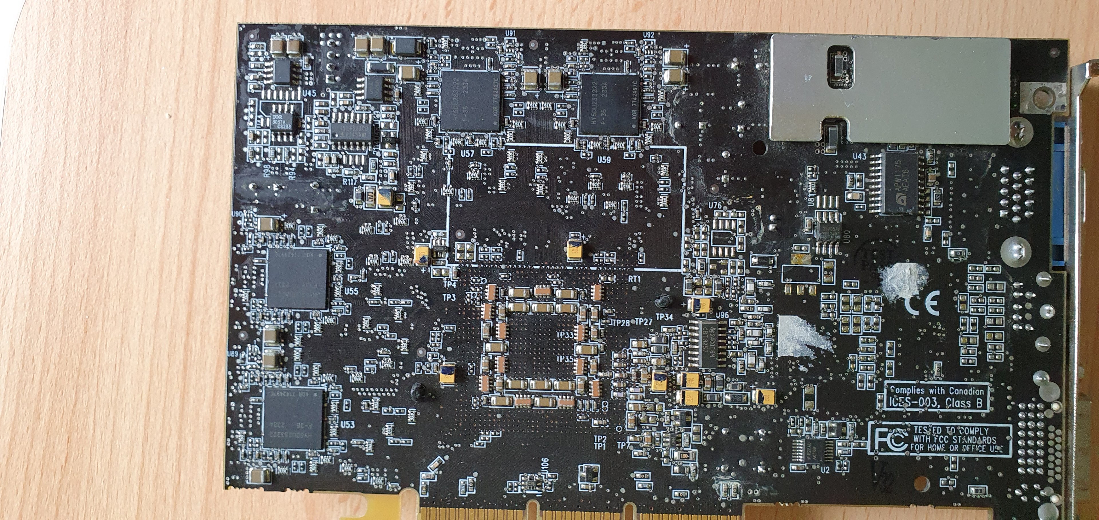

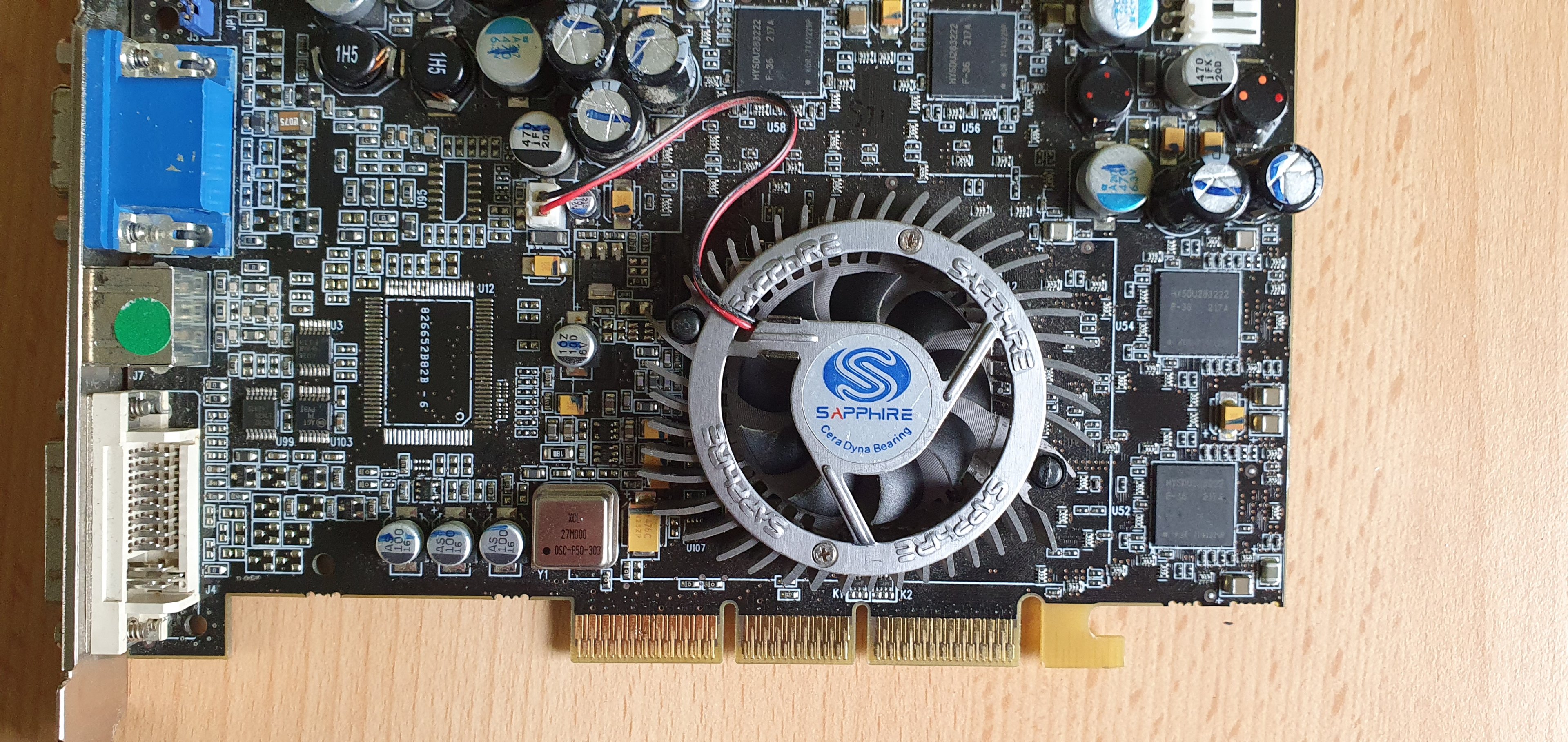

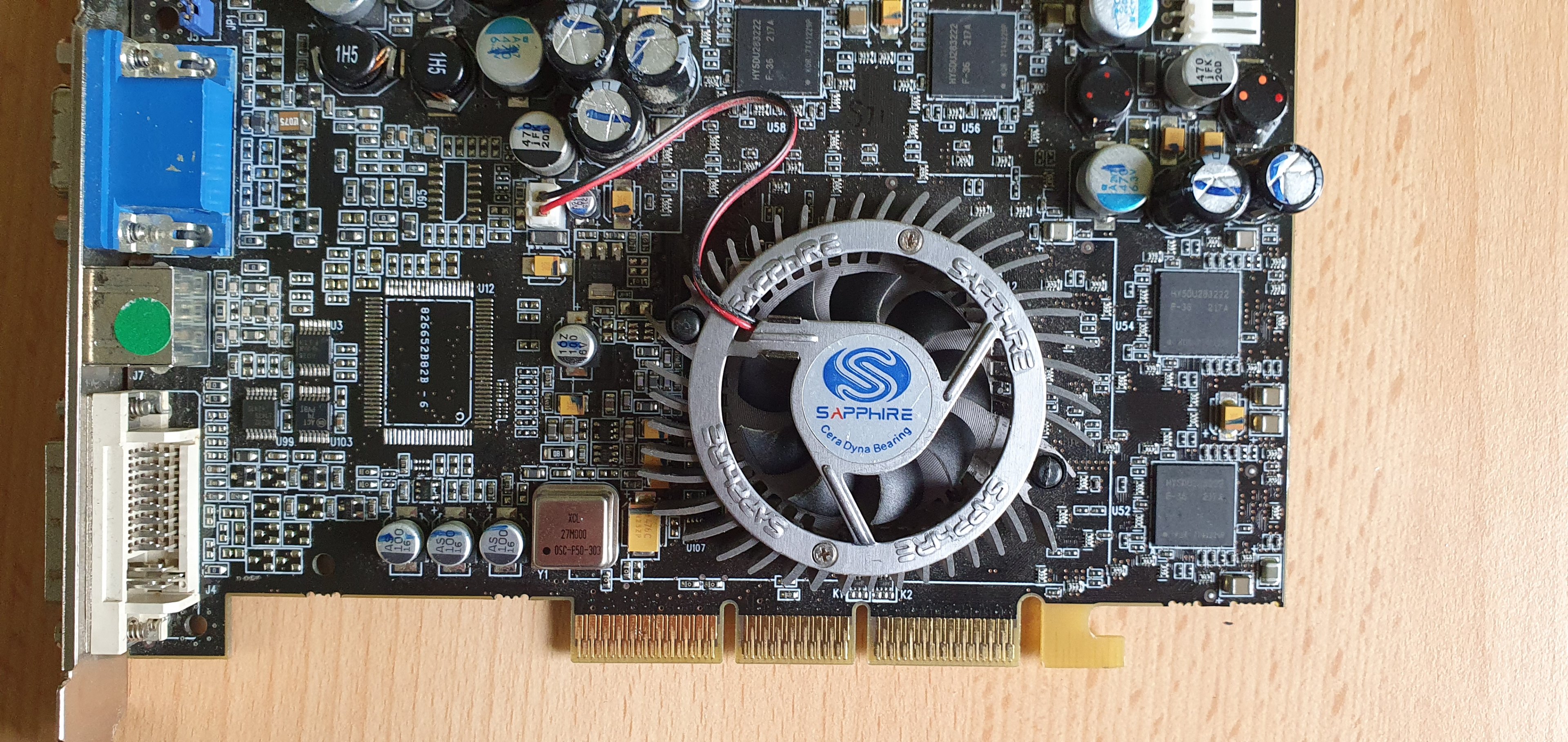

Müsste die 9500 Pro die Speicherbausteine alle in einer Reihe haben?
Das waren doch die ersten Platinen mit 128 Bit Interface

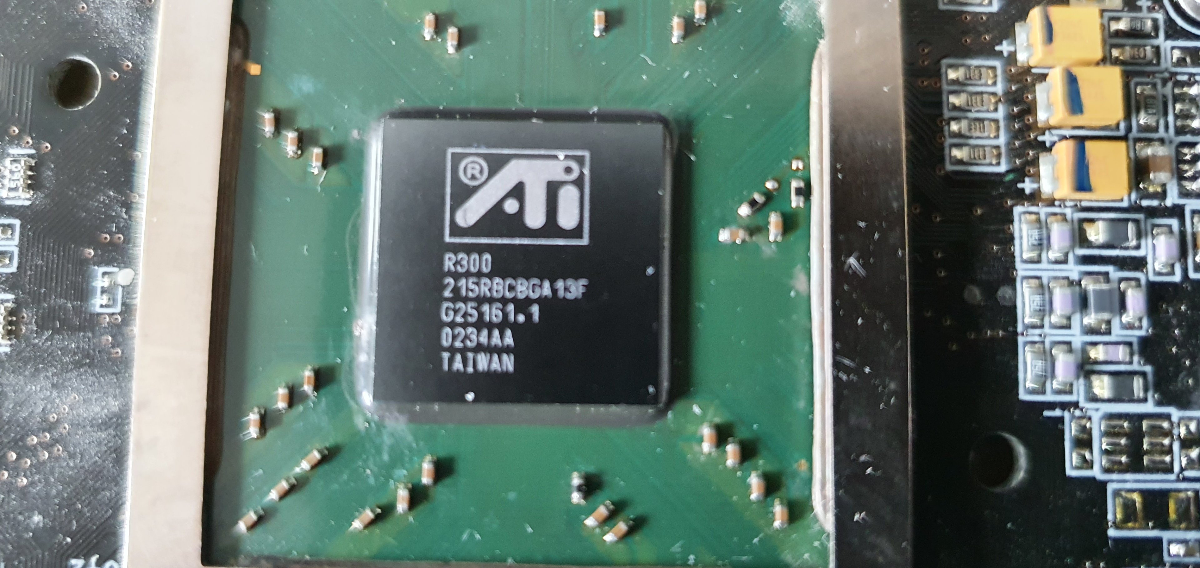

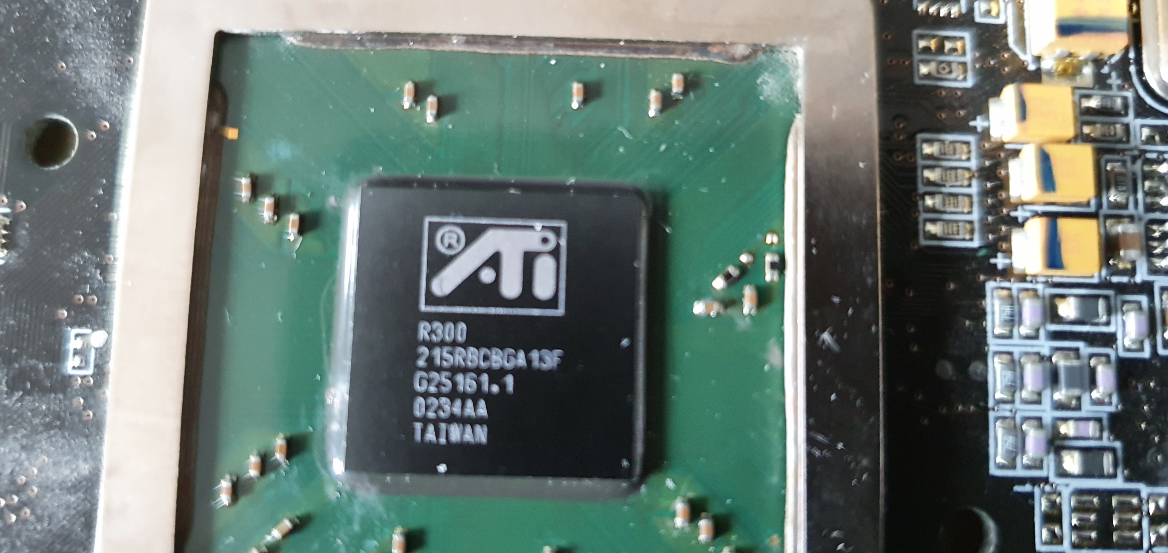

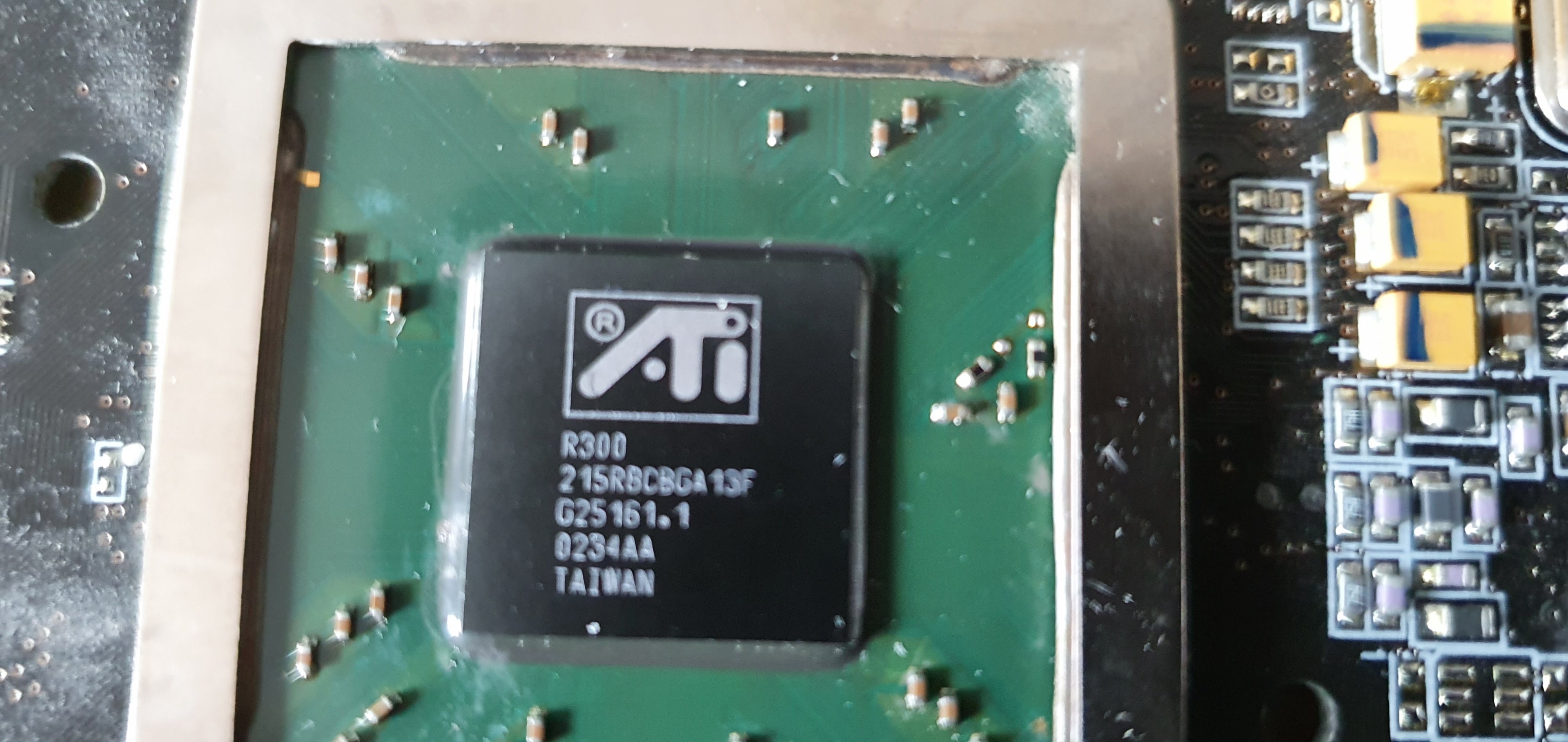

Ich habe mal den Kühler entfernt und die schon sehr betagte WLP ersetzt.
Werde dann bei Gelegenheit die Karte nochmals testen
Hallo
ich habe die WLP der GPU erneuert und nochmals getestet.
Des Weiteren habe ich die Karte auf einem alten P4 mainboard testen können. Leider auch hier ohne Erfolg.

Modding ging eigentlich nur bei der 9500, die nur 4 Pipelines aktiv hatte, aber das 256 Bit Interface für den Speicher

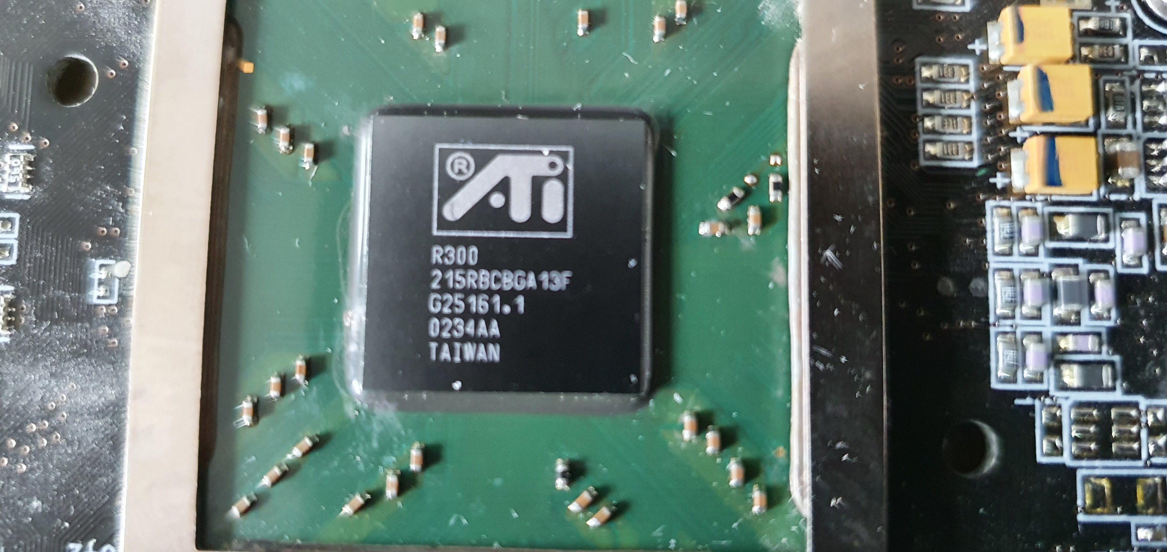

Die Karte auf dem Bild ist eine Radeon 9700 von Sapphire und keine 9500 Pro. Ich hab auch so eine Karte und welch Überraschung: Meine gibt auch nur noch Pixelmatsch aus. Hab die Karte bereits bei 180°C im Ofen gehabt, keine Änderung.
Ich bezweifel auch, dass man mit einem normalen Fön auf die Temperaturen kommt, bei der das Lot flüssig wird. Da müssen schon deutlich über 100°C anliegen für eine längere Zeit.

Ofen ist blöd. Paar Münzen stapeln und in Alufolie wickeln, Boden und Deckel glattstreichen, Stück Lötzinn drauf und auf die Herdplatte stellen, bis das Lot schmilzt. Den "Turm" dann immer flink mit einer Zange für ~10Sek auf einen Chip vom RAM stellen. Prozess so bei allen Chips wiederholen. Kann sein, dass es klappt.
Wegwerfen würde ich die Karte nicht. An jemanden verschenken wäre eine Idee.
