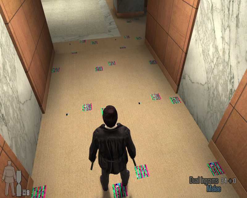

Ich habe seit ein paar Wochen mit meiner Sapphire Radeon 9800PRo 128MB folgendes Problem:
Wenn ich bspw. Far Cry oder Max Payne 2 spiele, treten nach ca 15 Min Bildfehler wie auf dem Screenshot auf.
Wenn ich dann den RAM der Karte berühre, verbrenne ich mir dabei fast die Finger, so dass ich vermute, das es mit einer Überhitzung des VGA-RAMs zu tun hat.
Ich habe bereits den RAM-Takt (auch im VGA-Bios)
niedriger als original ( statt 338 Mhz 324 Mhz) (!) , den Chip, welcher mit dem Arctic Silencer Rev.3 gekühlt wird, läuft auch auf 365 Mhz, also auch niedriger.
Ich hatte diese Probleme 3 Monate lang nicht...
Treiber habe ich schon alle möglichen ausprobiert, von Cat 4.5-4.7 über Omega, es änderte sich nichts daran, so dass ein Treiberproblem auszuschließen ist.
Ich überlege jetzt, mir RAM-Kühler zu kaufen um die Hitze der RAM-Chips in den Griff zu bekommen.
Kennt jemand diese Bildfehler und weiß, worauf sie zurück zu führen sind?
Danke.

sieht sehr stark nach einem hitzeproblem aus.
versuch doch mal den vga silencer von arctic cooling. damit sollten die hitze probleme der vergangenheit angehören und auch die geräusch kulisse ist erträglicher

probleme die nach bestimmter betriebsdauer kommen sind mit sicherheit thermischen ursprungs...
wenn das allerdings schon unter normalbedingung passiert ist es ein klarer garantiefall und du kannst die karte einschicken (vorher orig. Luefter wieder drauf machen (wlp net vergessen) =) )
Solche Bildfehler hatte ich bei meiner Radeon 9500 auch, bevor sie irgendwann ganz abgeraucht ist. Dieses Problem konnte ich allerdings beseitigen, indem ich den RAM-Takt runtergeschraubt hatte. Also meiner Meinung nach eindeutig ein Hitzeproblem.
Wenn du Pech hast war der hohe Tamtakt auf lange Zeit nicht gut für die Karte und hat vielleicht die rams beschädigt. Ein normaler Lüfter sollte es doch auch machen um zu sehen ob es wirklich die rams sind. Man nehme einfach zwei oder drei dicke Bücher und stelle sie neben den Rechner und dann macht man zwei oder drei Lüfter auf die Bücher, die in die Richtung der Karte pusten. Falls das Problem aber trotzdem nicht weg geht ist die Karte vielleicht permanent beschädigt. Wenn es aber weg geht helfen natürlich ein paar gute Kühler und ein 120mm Lüfter in der Seitenwand. :)

Zuerst kannst du mal versuchen, den RAM-Takt manuell stark runterzusetzen und schauen ob die Bildfehler dann immer noch auftreten. Wenn ja, dann ist wohl das RAM der Grafikkarte endgültig hinüber...

ich hatte genau die gleichen Probleme mit meiner Sapphire 9800 pro. Allerdings habe ich nie übertaktet usw. Hatte nach ca. 3 Monaten die gleichen Bildfehler, allerdings nur in spielen. Das wurde immer schlimmer und einfach nervtötend. Ich hab alles ausprobiert von Cat. 4.3 bis 4.7 und sogar den Sapphire Cat. 4.5, nix. Immer wieder das gleiche. Bis mir einfiehl, dass ich vor geraumer Zeit das neuste MSI Bios 1.7 geupdatet hatte. Das soll wohl optimiert sein für X800 usw. . Ich dachte mir es kann vielleicht nicht schaden ab und an mal das neuste draufzuspielen. Jedenfalls habe ich mein ursprüngliches Bios wieder drübergezogen und siehe da, keine Bildfehler mehr.
Das ganze hab ich dann gestern mal den ganzen Tag getestet und hatte keine probleme. Ich werde das noch weiter beobachten und sollte sich das ganze doch als hitzedefekt erweisen werd ich sie auch umtauschen. Hat mit dem Umtausch in dieser Sache schon jmd erfahrungen gemacht??
gruss jimmy
Ich muss mich wohl verbessern. han grad 3dmark durchlaufen lassen und hatte bei "mother nature" nur fragmente. ich schätze damit hat sich die frage nach dem umtausch wohl beantwortet.
