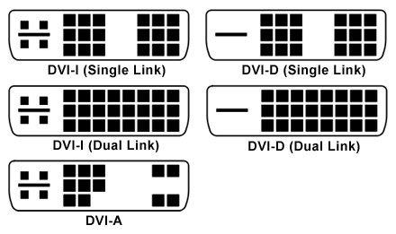

Wenn du es so benutzen willst hast du auch hoffentlich ein Dual Link fähiges also voll belegtes Kabel ?
Mindestens DVI-D (dual link )
