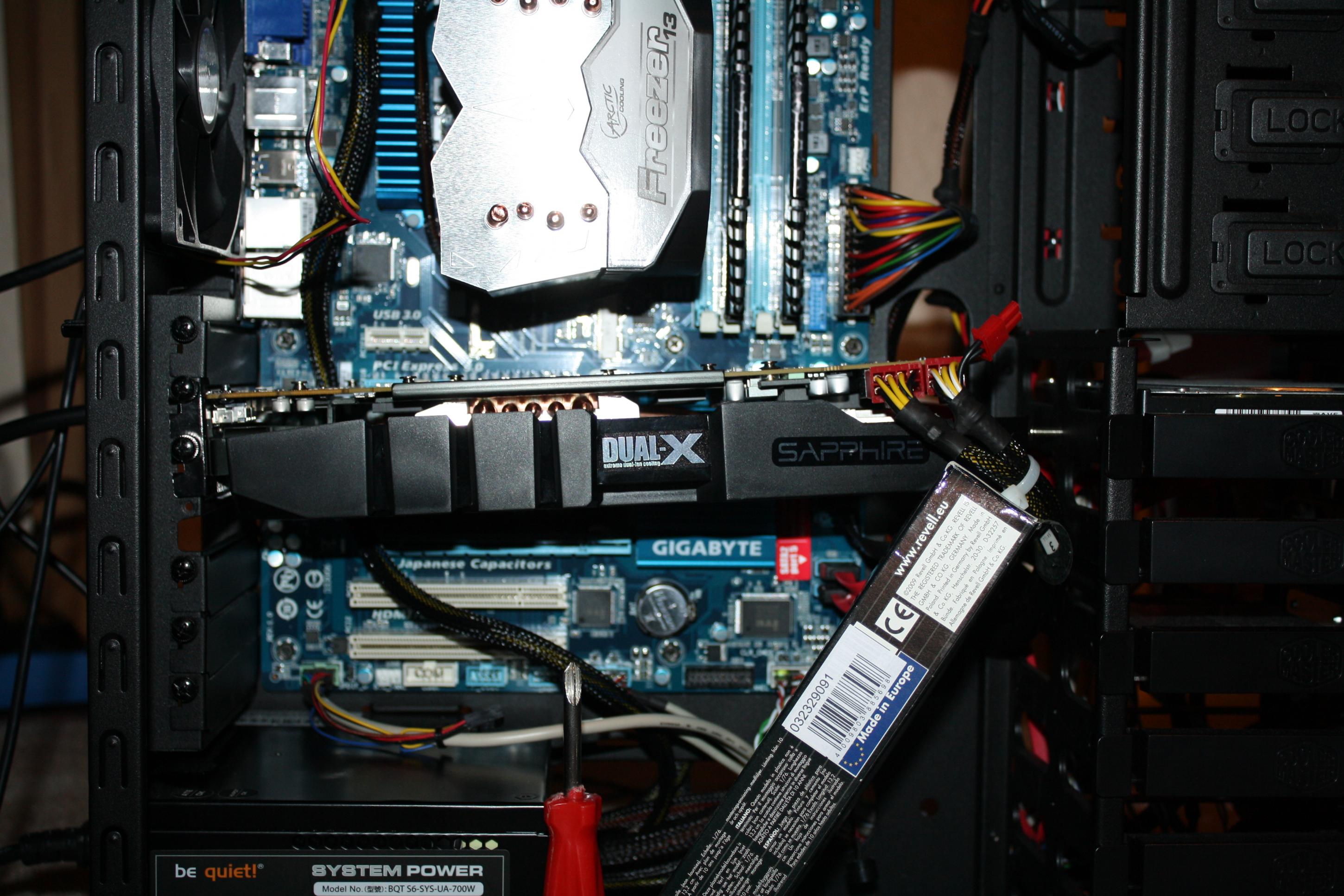

wie der Titel schon sagt, habe ich ein Problem mit meine Sapphirre Radeon 7970 OC ( Dual Bios ).
Die Karte ist nicht ganz ein Jahr alt.
Ich hatte ganz am Anfang mal ein Probleme nach dem Einbau, dass der PC nicht bootete, wenn die Karte draußen war ging es. Damals bemerkte ich, dass ich Karte etwas nach oben und unten biegen musste, dann ging es. Das "Biegen" war minimal.
Dann lief der Rechner fast ein Jahr.
Nun, von einer Nacht auf die andere, fuhr der PC nicht mehr hoch. Ich hatte keine Änderungen vorgenommen.
Er kommt nicht mal ins UEFI, er bootet nicht. Karte 5 mal ein und ausgebaut. 2 mal bootete er, ich konnte auch ein Spiel starten ( World of Tanks ) - nach 5 Minuten Bild schwarz, Ton lief weiter, nach einer weiteren Minute freeze auch beim Ton.
Dies hatte ich ein paar mal.
Ich erinnerte mich an die anfänglichen Probleme und baute provisorisch etwas unter die Karte. Sie geht.
Wer kennt dieses Problem? Ich tippe auf die Karte. Eine Vergleichskarte hatte ich noch nicht da. Oder spllte wirklich der PCI Slot defekt sein?

oh weh ^^ des sieht ja unheimlich aus O.O probiers mal mit ner anderen Graka und schau obs am mainboard liegt. Wenn nicht --> Garantie
Ich würde die Grafikkarte eh in keinem Fall so betreiben. Wenns nur die Grafikkarte ist dann machst du so den
Slot kaputt. Wenns der Slot ist tut's der Grafikkarte nicht gut

mal die Karte in dem unteren PCI-E Slot ausprobiert.
Nicht das was mit dem slot nicht in ordnung ist so schräg wie die Karte stehen muss.

Übrigens wirkt das Foto spektakulärer als es ist, da sich der PCI Slot ja nur links im vorderen Drittel der Karte befindet. Deswegen tippe ich
ja auf die Karte. Mechanische Schäden vermeide ich natürlich. Vom Gefühl her ist noch weit mehr "Spiel" nach oben.
Ich verstehe halt nicht, dass das Problem auftritt, ohne das der Rechner bewegt oder sonstwie berührt wurde. Nachts davor lief alles stundenlang ohne Probleme.

ich tippe mal auf eine kalte loetstelle auf der karte, durch das biegen wird der kontakt geschlossen. teste sie mal an einem anderen rechner.. besteht das problem dort auch, schick sie ein!
@Smagjus: Das gleiche Problem? Hast du mal Ursachenforschung betrieben? Mal eine andere Karte gestestet?
@wamp: Das ist auch meine Vermutung. Merkwürdig halt nur, dass das Problem auftrat, ohne dass ich
irgendwas am Rechner gemacht habe.
Nein, leider nicht. Der Rechner steht bei meiner Großmutter und ich habe die Karte am Blech des Gehäuses so befestigt, dass es keine Probleme mehr geben sollte. Ich könnte mir in meinem Fall aber vorstellen, dass das Gehäuse für den Schaden gesorgt hat. Es handelt sich um ein altes Aldi Gehäuse welches nicht 100%ig standardkonform ist. Jedenfalls zeigte sich das Problem jedes mal, wenn der Rechner einer Erschütterung ausgesetzt war. Dieser sprang dann nicht mehr an, bis man ihn geöffnet und die Grafikkarte im Slot etwas bewegt hatte. Selbst die Erschütterung beim Schließen des Gehäuses reichte dafür aus, dass ich kein Bild mehr erhielt.
Wobei mir gerade einfällt, dass die Karte in einem anderen Mainboard problemlos funktioniert hatte. Kann also ein Schaden am PCIe Slot sein.
Es lag an der Karte. Wollte dies nochmal hier vermerken, falls jemand später auf den Thread stösst.
Die Karte war 9 Monate alt und wurde weder von mir übertaktet noch übermässig strapaziert.
