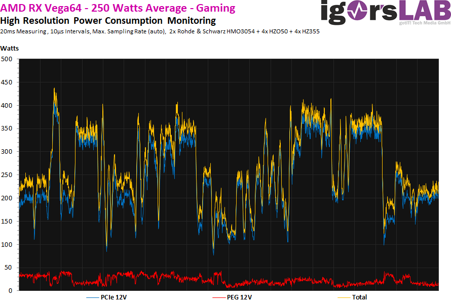

Igor hat in dem vom mir verlinkten Test nur Witcher 4 in UHD getestet und schreibt dazuFaust2011 schrieb:Guter Hinweis von Dir mit dem Artikel von Igor. Konkret h ier zur Vega 64 und deren gescholtene schlechte Effizienz: Hast Du eine Quelle/Vergleich, die zeigt, was eine Vega 64 tatsächlich beim Gaming braucht? Und dann noch mit der Variante, dass man undervoltet?
Das Spiel mit den höchsten Lastspitzen und auch längsten Lastzuständen im Maximalbereich ist, wen wundert es, Witcher 3 in Ultra-HD. Das hat sich nach der ersten Vergleichsmessung mit 10 Spielen herauskristallisiert. Die durchschnittliche Leistungsaufnahme über einen Messraum von einer Sekunde liegt bei ca. 250 Watt, also voll in der Norm.
Und sieht graphisch so aus (wohlgemerkt nur 20ms, in 10µs Intervallen/pro Kästchen)

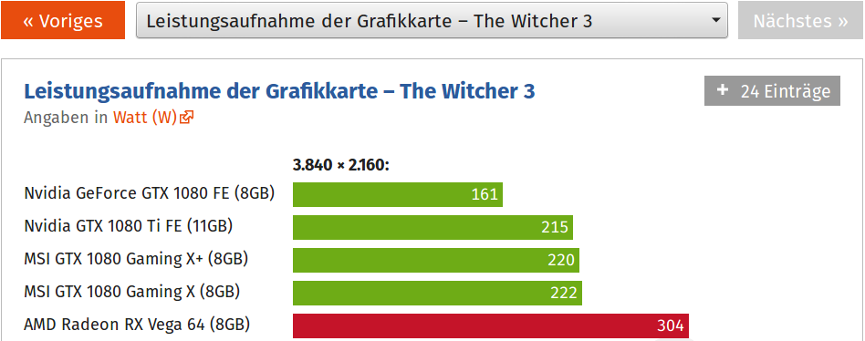

Computerbase zeigt bei deren Art der Leistungsmessung bei Witcher 3 UHD ein anderes Ergebnis
Hier sind es satte 54W(!) mehr Leistungsaufnahme
Zum Vergleich die 1080Ti FE mit 'sparsamen' 215W, bei Igors exakteren Art der Messung
Beim Vergleich der Graphiken zwischen Vega64 und 1080Ti FE erkennt man, daß die Vega64 Peaks bis 450W und 1080TI bis 400W zeigt, trotzdem haben beide durchschnittlich 250W. Bei CB jedoch eine Differenz von 89W, nur wegen der Art der Messung!
