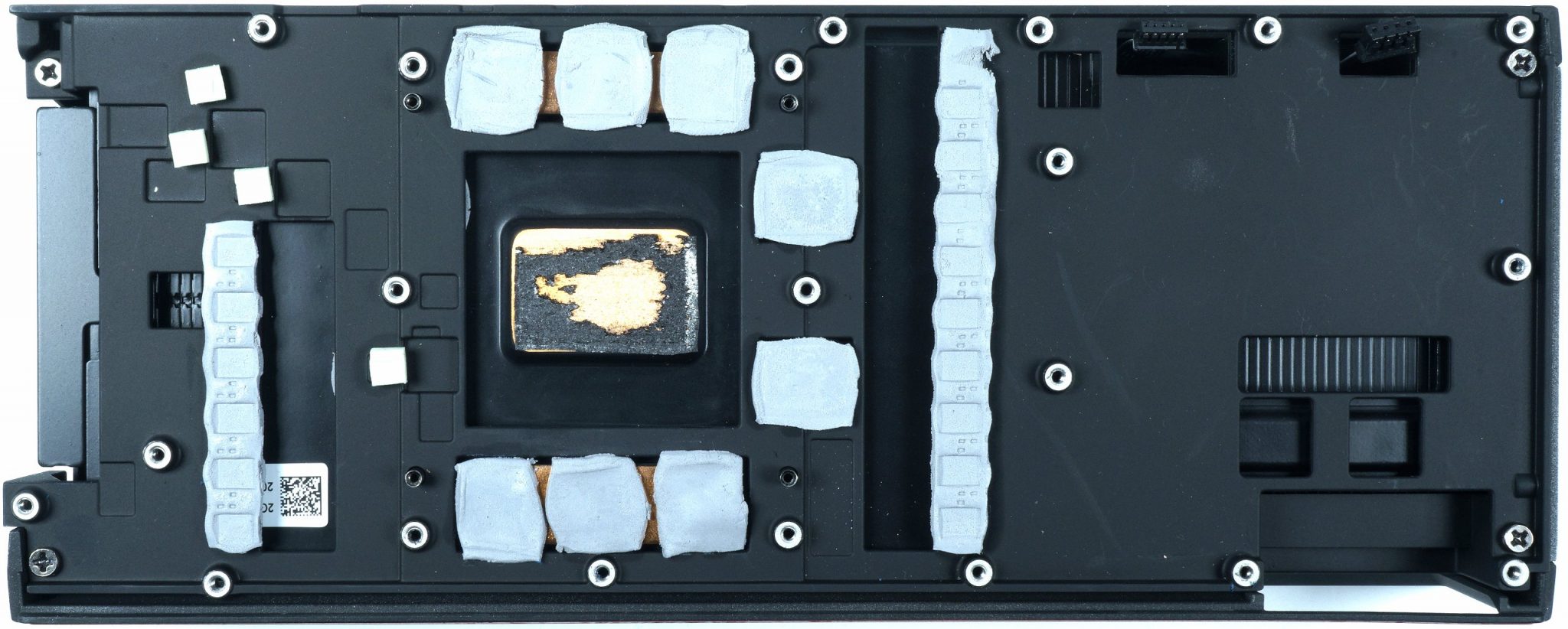

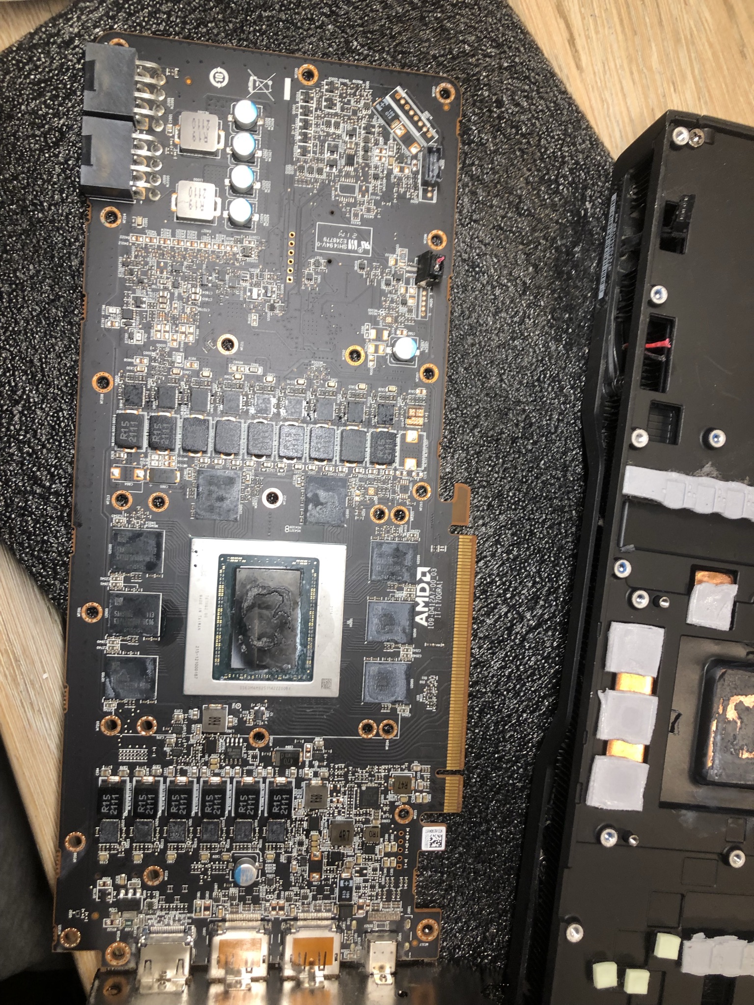

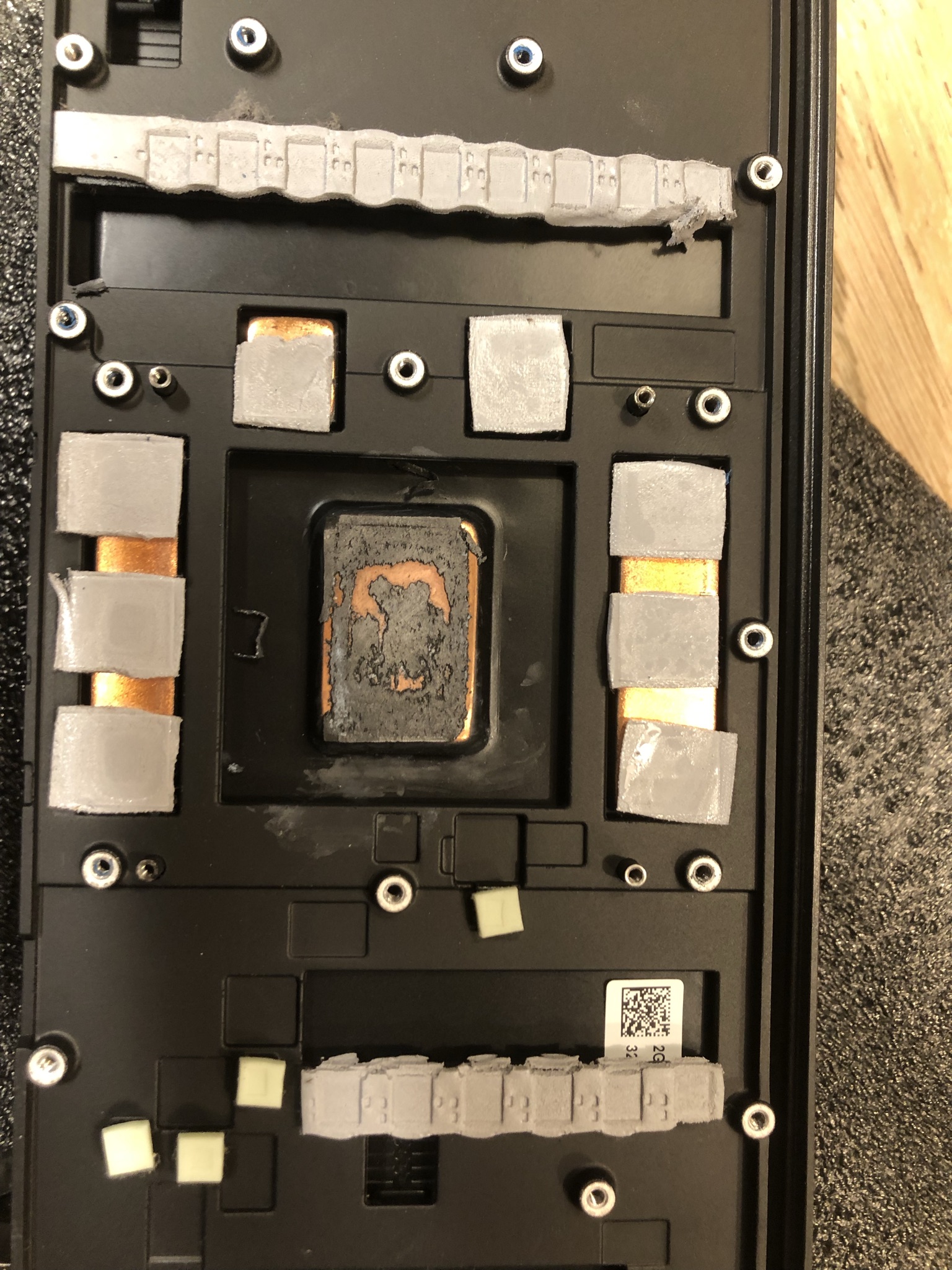

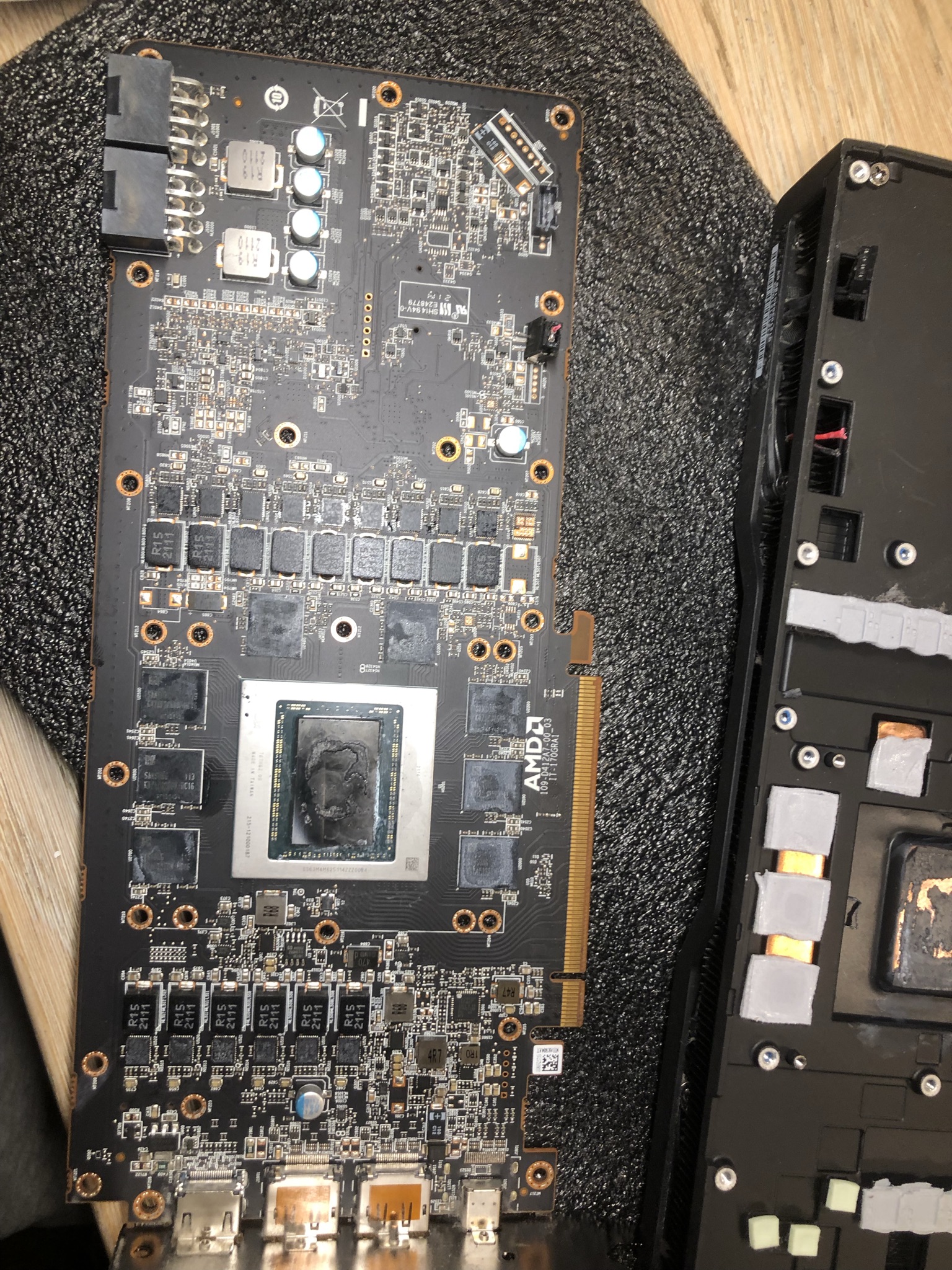

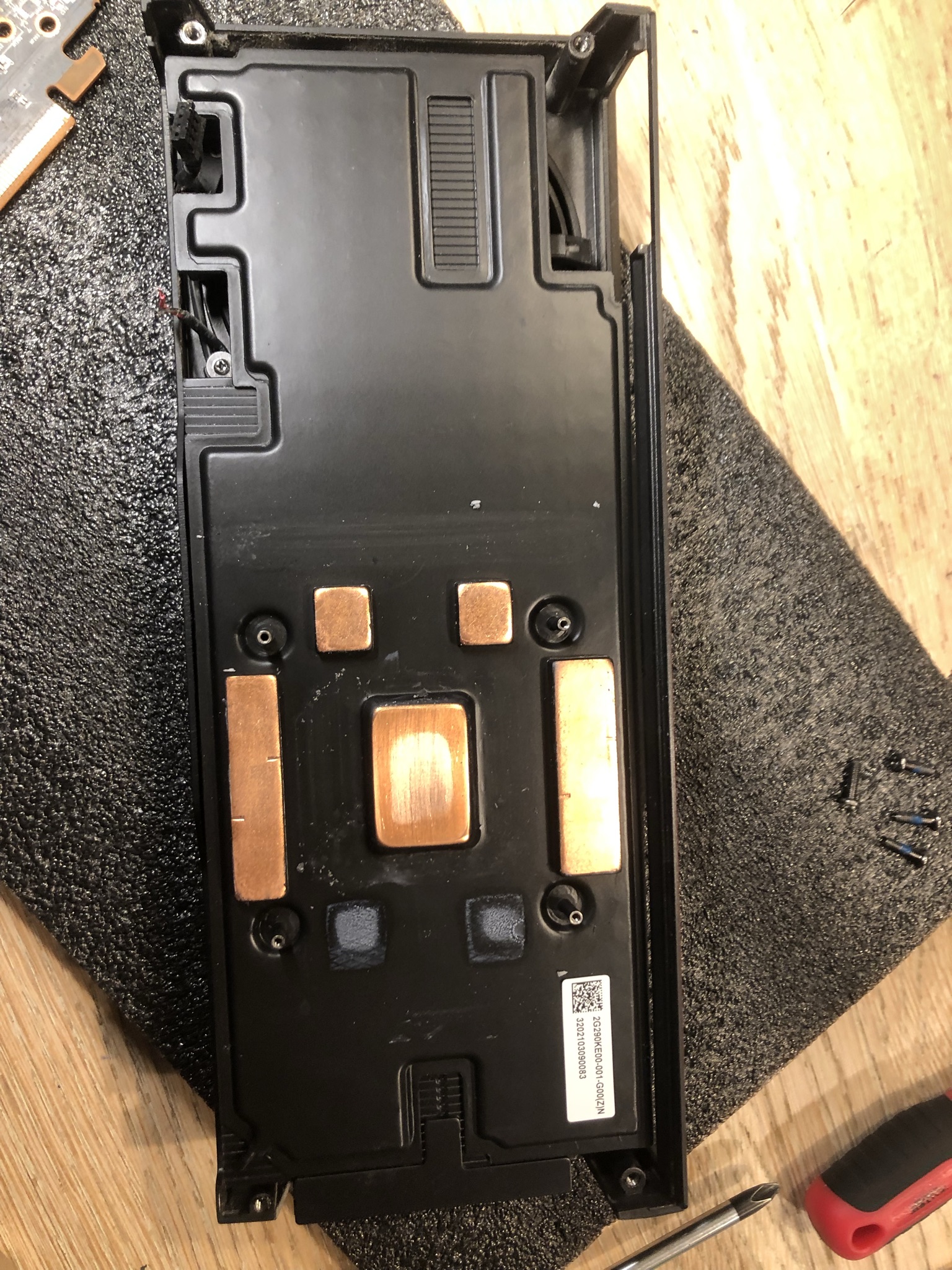

Meine GPU (10 Monate alt) hatte bei HiveOS im Core 54° und Mem 74°. Da ich eh gerade in Bastelstimmung war habe ich passende Pads bestellt, die Karte geöffnet, gereinigt...Mem ist auf 54° runter yeahhhh, nur ist nun Core auf 74° 💩.
Research gemacht und diesen Artikel gelesen "https://www.igorslab.de/der-hotspot...asten-tausch-und-richtige-montagereihenfolge/". Hab die Thermalpaste bestellt und das Pad gegen die Paste getauscht... Bei 90% Lüfter bleibt der Mem bei 54° und der Core bei 72°...

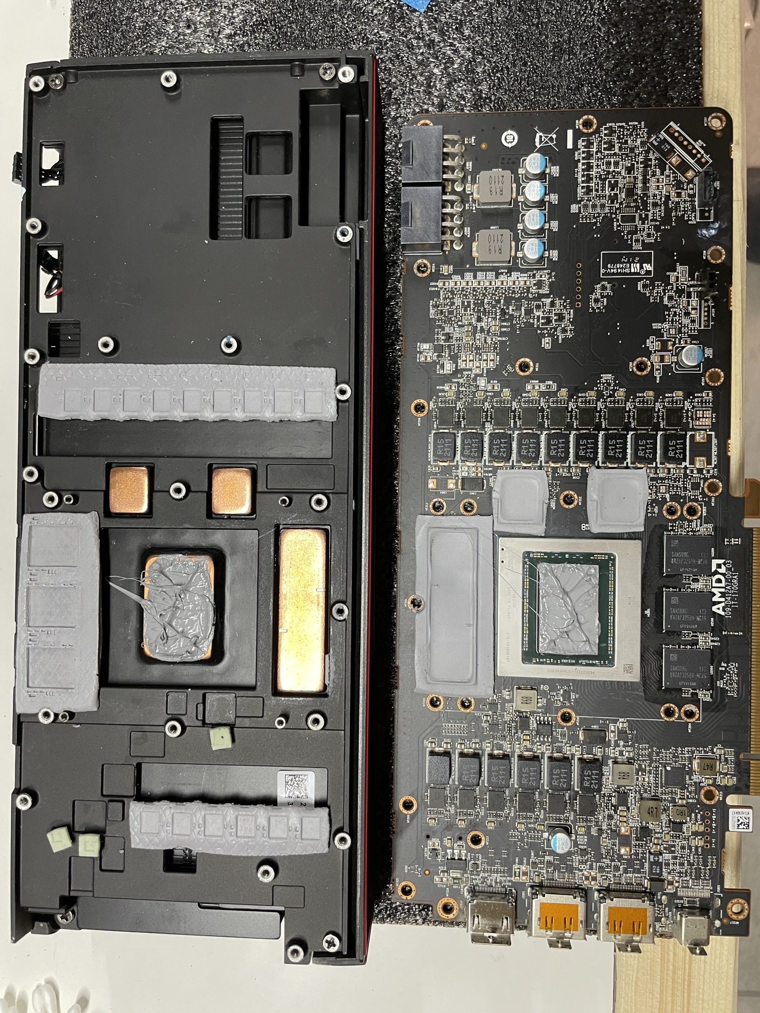

Dann nochmal geöffnet, Paste war gut verteilt, noch etwas modifiziert, getestet, keine Veränderung....
An dieser Stelle gehen mir jetzt langsam meine Ideen aus... ich will auch nicht weiter Euros in Paste versenken und die GPU x mal auf und zu Schrauben....

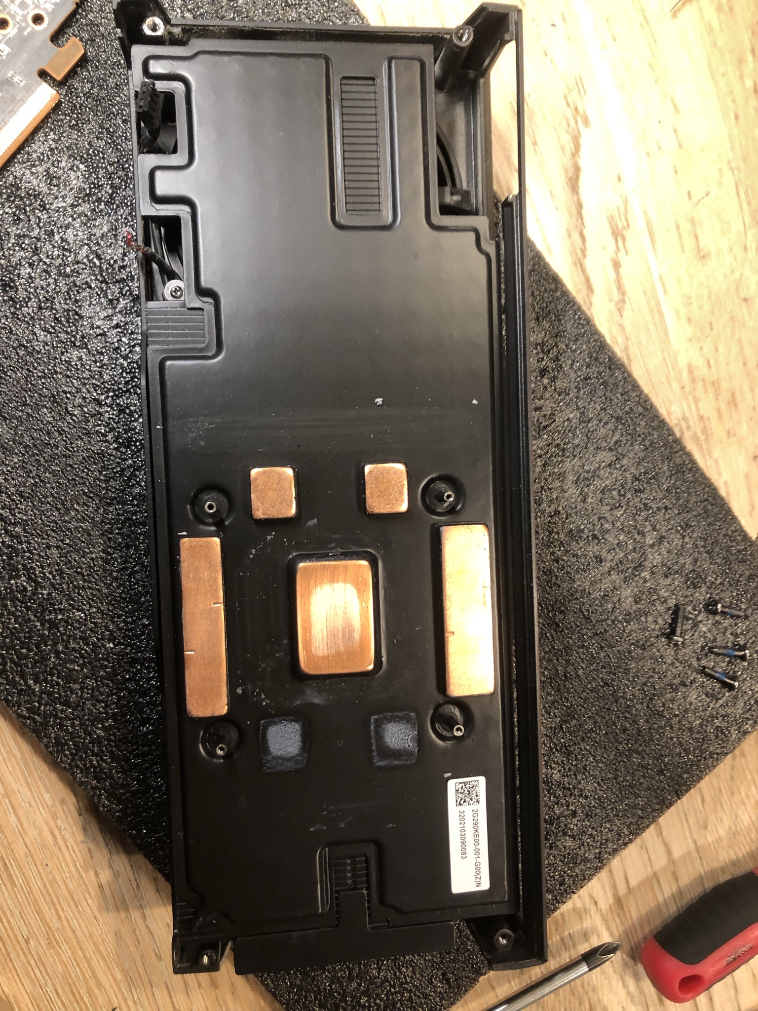

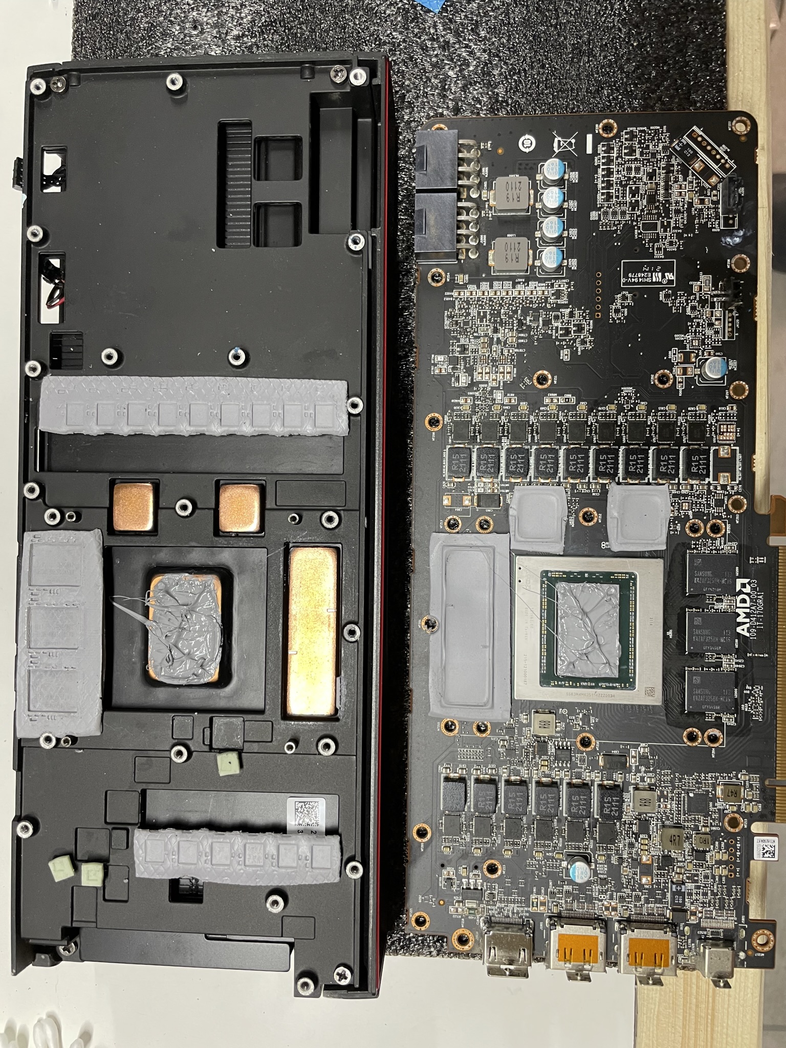

Bilder hab ich angefügt vom Zustand beim ersten Öffnen und Reinigen sowie vom letzten Öffnen mit neuer Paste und Pads...
Vielleicht habe ich ja etwas übersehen
Über jeden Tipp mehr als dankbar Leute!

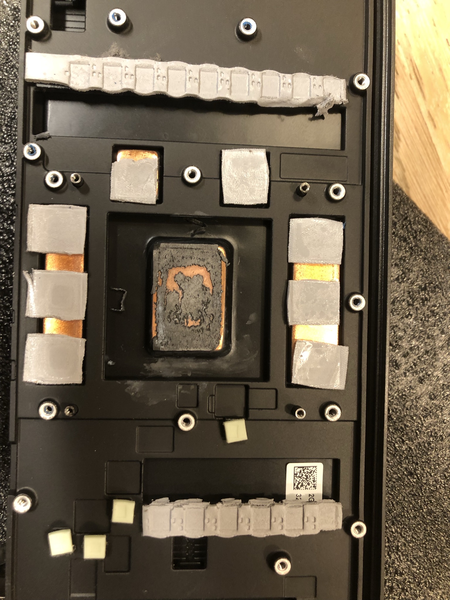

Wahrscheinlich sind deine nicht genannten Pads auch zu dick und der DIe liegt nicht ganz auf dem Kühler. Vorallem, alter wieviel Paste klatscht du denn drauf?
Reaktionen: Kryss, Alexander2, Slashchat und eine weitere Person
Sieht für mich auch so aus, als wären die Pads etwas zu dick. Du hast ziemlich viel Wärmeleitpaste auf der GPU, aber die wird nicht zur Seite rausgedrückt. Also scheint der Anpressdruck nicht sehr stark zu sein.

Icy78 schrieb:
Ich hatte erst weniger Paste aber das war zu dünn, dann habe ich etwas mehr gegeben. Da keine Paste großartig neben der Fläche gelandet ist sollte es doch nicht zuviel sein oder?
Genau das sagt doch aus, dass der Kühler nicht richtig aufliegt. Wenn nichts von der WLP zur Seite gedrückt wird.
Reaktionen: Alexander2 und Slashchat
Meinst du nicht, dass da ganz ordentlich was rausgedrückt werden sollte, wenn der Kühler richtig aufliegen würde? Du hast da Paste für locker 3-4 Chips draufgepackt und wunderst dich kein Stück, dass nichts rausgedrückt wird? :D

wuerde das mal von einen it shop machen lassen, pads paste sehr unpassend aufgebracht.
Viel zu viel Paste + viel zu wenig Druck.
(Aufgrund der Pad Dicke?)
Setz da an.
Reaktionen: DonJDM und Icy78
Moin,
zuviel Pad + zuviel Paste.
Die Pads bitte genauso präzise ausschneiden das sie genau auf die RAM´s+VRM´s passen bzw. schneid sie auf die Maße die von den Kühlerflächen ja gut erkennbar sind.
Und wegen der Paste...ähh,da müssen wir nicht drüber reden:freak:
Gruß
Reaktionen: Icy78 und Alexander2

Die Ursache wären dann zu hohe Pads... Kann man die Pads irgendwie flacher rollen wie einen Kuchenteig oder ist das nicht möglich?
Ja, die Menge an Paste ist klar sehr viel aber ich, der das noch nie gemacht hat probiert sich halt so zu behelfen... :hammer_alt:

Icy78 schrieb:
Schande über mein Haupt... welche Dicke wäre richtig gewesen und kann ich die zu dicken Pads durch dünner "rollen" anpassen?
Nimm die 1,5mm Pads für die VRM´s und RAM´s und schneide sie präzise zu.Auch die alten 1,5mm? Pads die du jetzt drauf hast(allerdings viel zu groß geschnitten :D )kannst du weiterverwenden,einmal ordentlich zuschneiden,dann umdrehen und rauf damit.
Dann einmal frisch WLP rauf(ganz "DÜNN" verstreichen so das die GPU vollständig bedeckt ist) und die Karte sollte wieder 1a Temps haben.

Deine verwendeten Pads sind viel zu hart, 30-55 shore lt. Hersteller. Würde nicht über 15 gehen, alternativ Thermal Putty verwenden.
Reaktionen: Icy78
Grade nachgemessen an meinem alten Kühler der 6900XT Ref.,es sind 1,5mm Pads werkseitig montiert.
Die Ram´s aufjedenfall einzelnd mit Pads austatten,so wie beim orginal.
