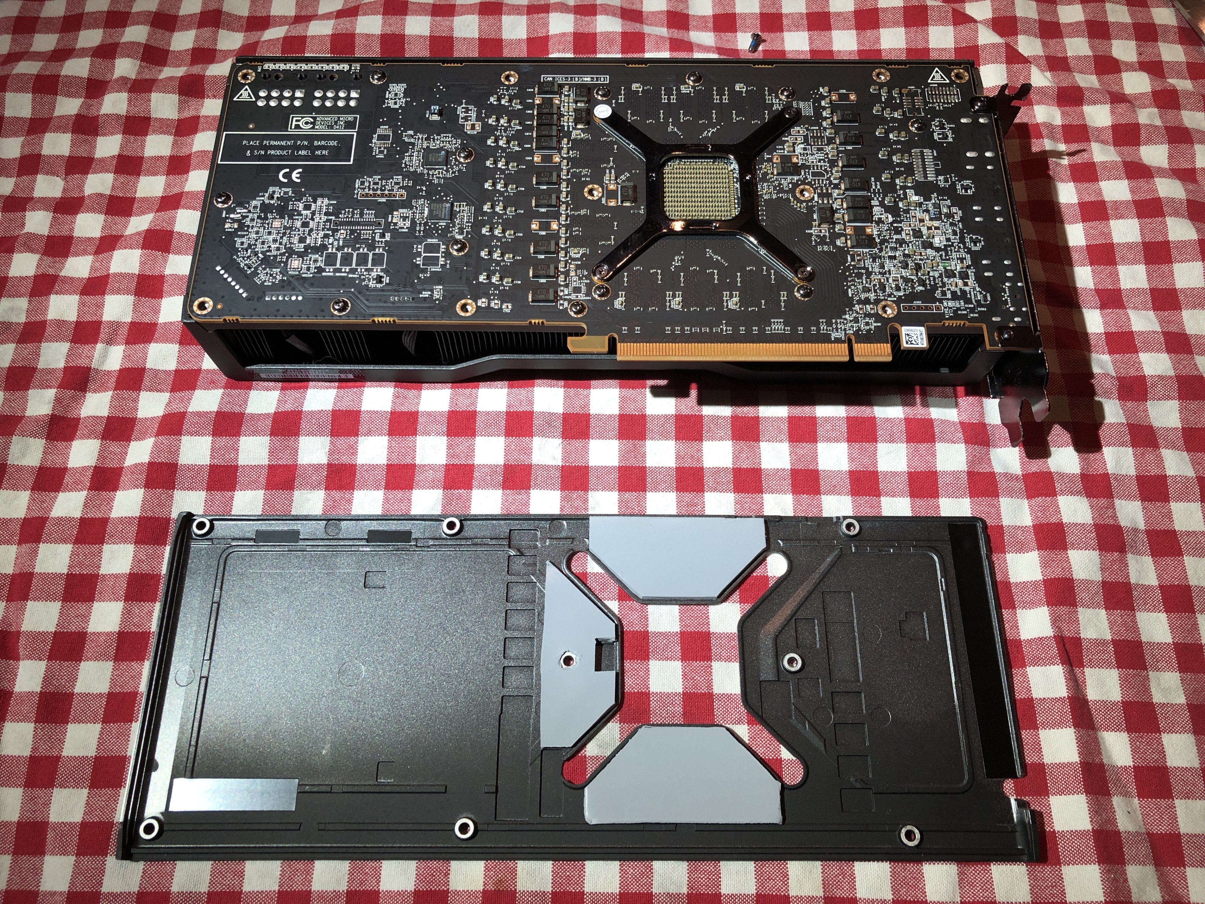

Guten Abend zusammen,

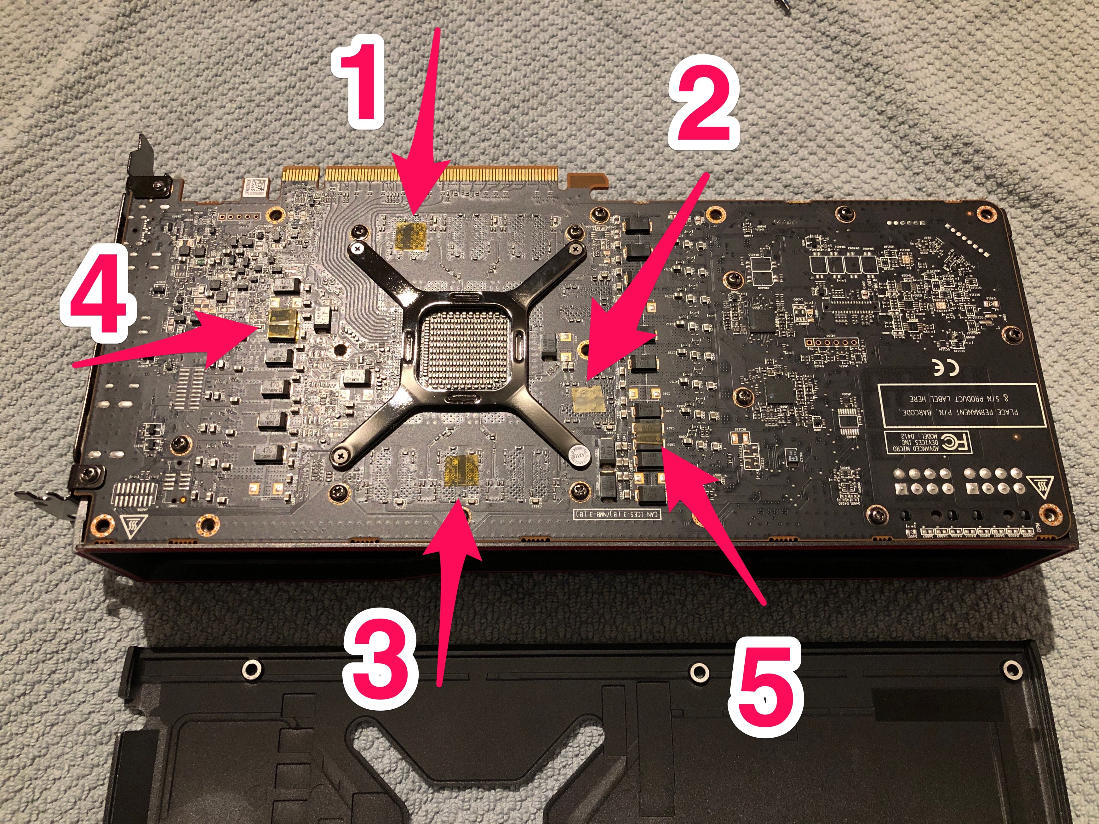

Ich habe nun eine Messreihe bezüglich der Wärmeleitpaddicke einer AMD Radeon RX 6800 XT durchgeführt. Hierbei wurden auf der Leiterplatte dünne Klebestreifen aufgetragen und mit dem Heißkleber darauf Kleckse aufgeführt. Daraufhin wurde im flüssigen Zustand die Aluplatte aufgeschraubt. Im getrockneten Zustand war somit anschießend eine Messung der exakten Höhe zwischen den Bauteilen und der Aluplatte möglich.
Hier die Darstellung der Messpunkte:
Messergebnisse:
MesswertHöhe 1 [mm]Höhe 2 [mm]
11,632,05
21,882,32
32,24
41,09
51,15
Bei den Messwerten wurde bereits zur Höhe des jeweiligen Heißklebepunktes die Dicke des Kapton Klebestreifen von 0,06 mm addiert. Beim Messpunkt 1 und 2 sind zwei Messwerte vorhanden, da hierbei an der entsprechenden Stelle der Aluplatte eine Kontur/Kante vorhanden war. Somit sollte hierbei der größere Messwert verwendet werden.
Darstellung der aufgetragenen Punkte inkl. der Konturen der Aluplatte:
Darstellung der Messung eines Klebepunkts:
Fazit:
Für die VRAM`s, darunter die Messpunkte 1, 2 und 3, würde ich somit ein Wärmeleitpaddicke von mindestens 2,5 mm empfehlen. Vermutlich würde 3 mm bei sehr weichen Pads auch passen. Eine oftmals empfohlene Dicke von lediglich 2 mm halte ich somit für nicht ausreichend, da die Höhe einiger Stellen bereits 2 mm überschreitet! Dies erklärt auch die teilweise lediglich kleinen Temperaturverbesserungen bei Verwendung dieser dünnen Pads an einer 6800 XT.
Für die VRM`s, darunter die Messpunkte 4 und 5, würde ich eine Wärmeleitpaddicke von 1,5 mm empfehlen. Pads mit einer Dicke von lediglich 1 mm wären, wie an der Messung erkennbar, zu dünn.
Ergebnis:
Wärmeleitpadsdicke für VRAM`s >= 2,5 mm
Wärmeleitpadsdicke für VRM`s >= 1,3 mm
Ich hoffe ich konnte einigen Unentschlossenen hiermit weiterhelfen. Ihr könnte diesen Beitrag gerne verlinken und bei Unklarheiten einfach Nachfragen. Auch würde ich mich freuen, wenn Ikullerkeks die neuen Erkenntnisse in seinem ersten sehr hilfreichen Beitrag einfließen lassen könnte, da vermutlich viele Leute diesen Beitrag nicht lesen werden.

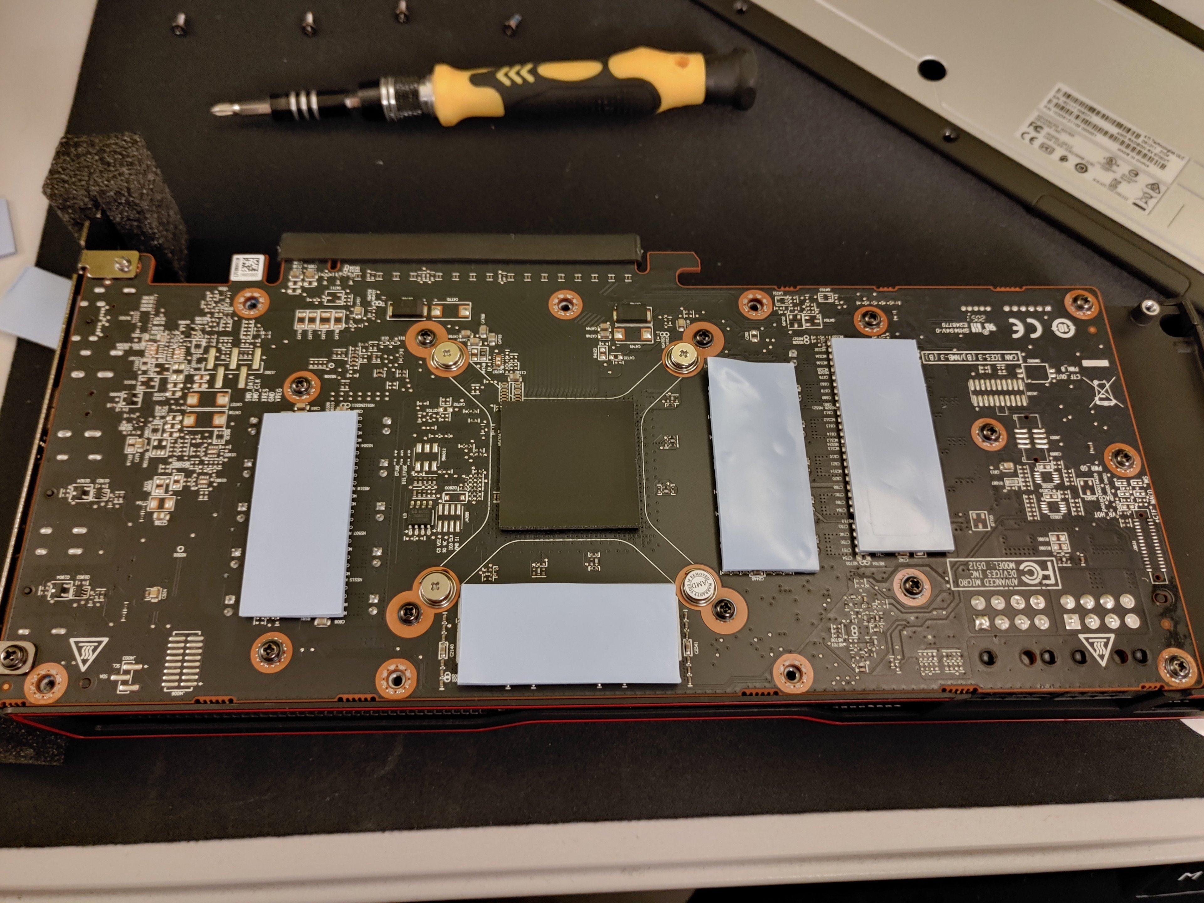

2. WärmePads
In diesem Schritt habe ich die besagten 2,5 mm Wärmeleitpads (12,8 W/mK) an den im ersten Post beschriebenen Stellen des VRAM`s angebracht. Hierbei wurde sehr auf einen möglichst effizienten Zuschnitt geachtet.
Position der Wärmeleitpads für die VRAM`s

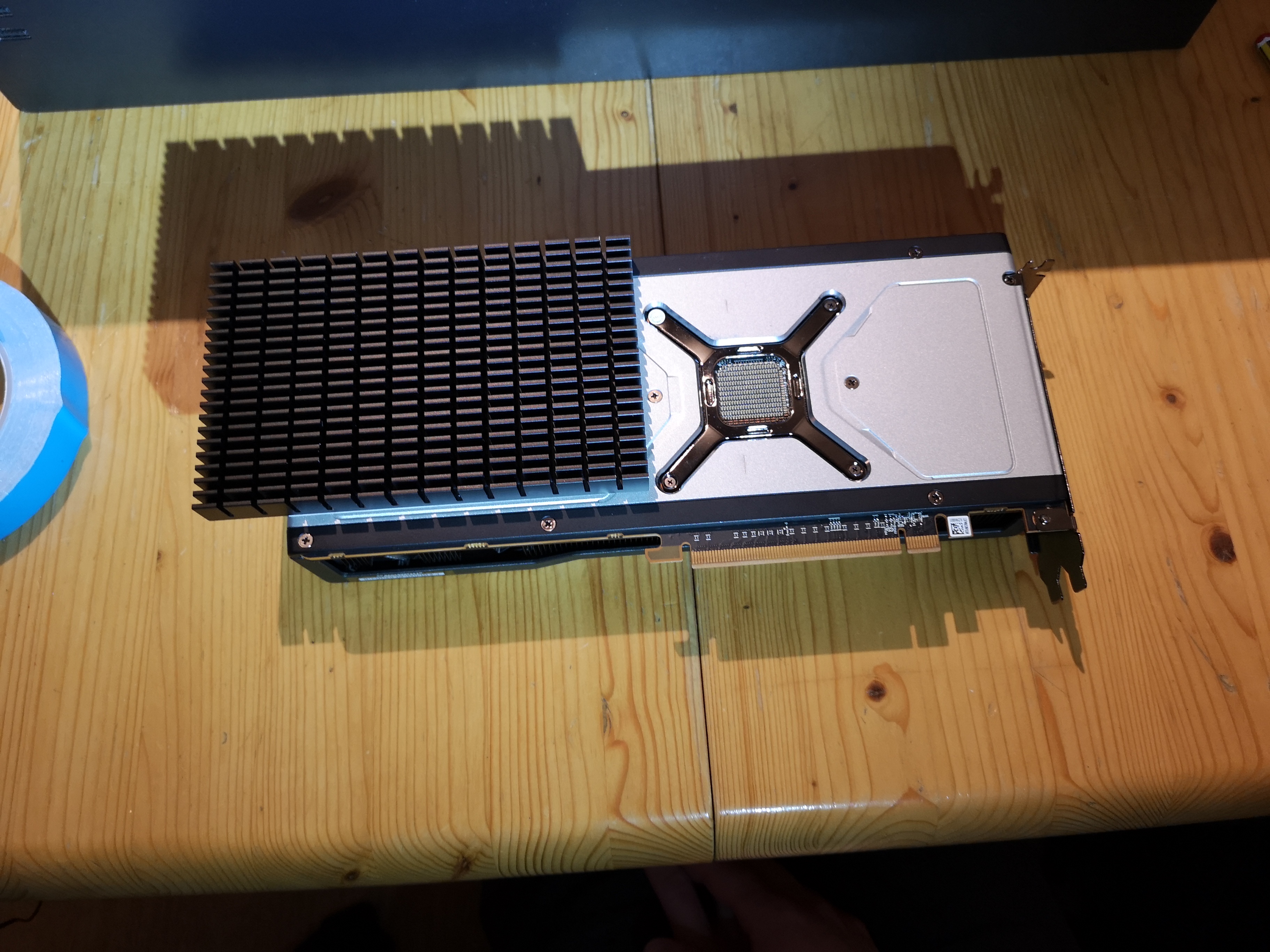

3. WärmePads+Kühler
Die Temperatur der GPU Aluplatte lag im Zustand des vorherigen Schrittes an der Position der VRAM`s bei 60°C und am Rand der Aluplatte bei 50°C. Somit wurde vermutet, dass die Menge der Kühlwirkung des Gehäuses für den Abtransport nicht ausreichen groß ist. Deshalb wurde in diesem Schritt ein Lüfter auf der Oberfläche der Aluplatte montiert. Die optimale Oberfläche oberhalb der VRAM`s erwies sich leider als zu uneben, weshalb der Kühlkörper mittels Wärmeleitklebeband nicht richtig auflag. Somit wurde eine leider wesentlich ungünstigere Position, wie auf folgender Abbildung ersichtlich, gewählt.
Die Temperaturen während des Benchmarks am Kühlkörper lagen bei 42°C und an der Backplate in der Nähe der VRAM`s bei 52°C.
Position der Kühlkörpers auf der GPU

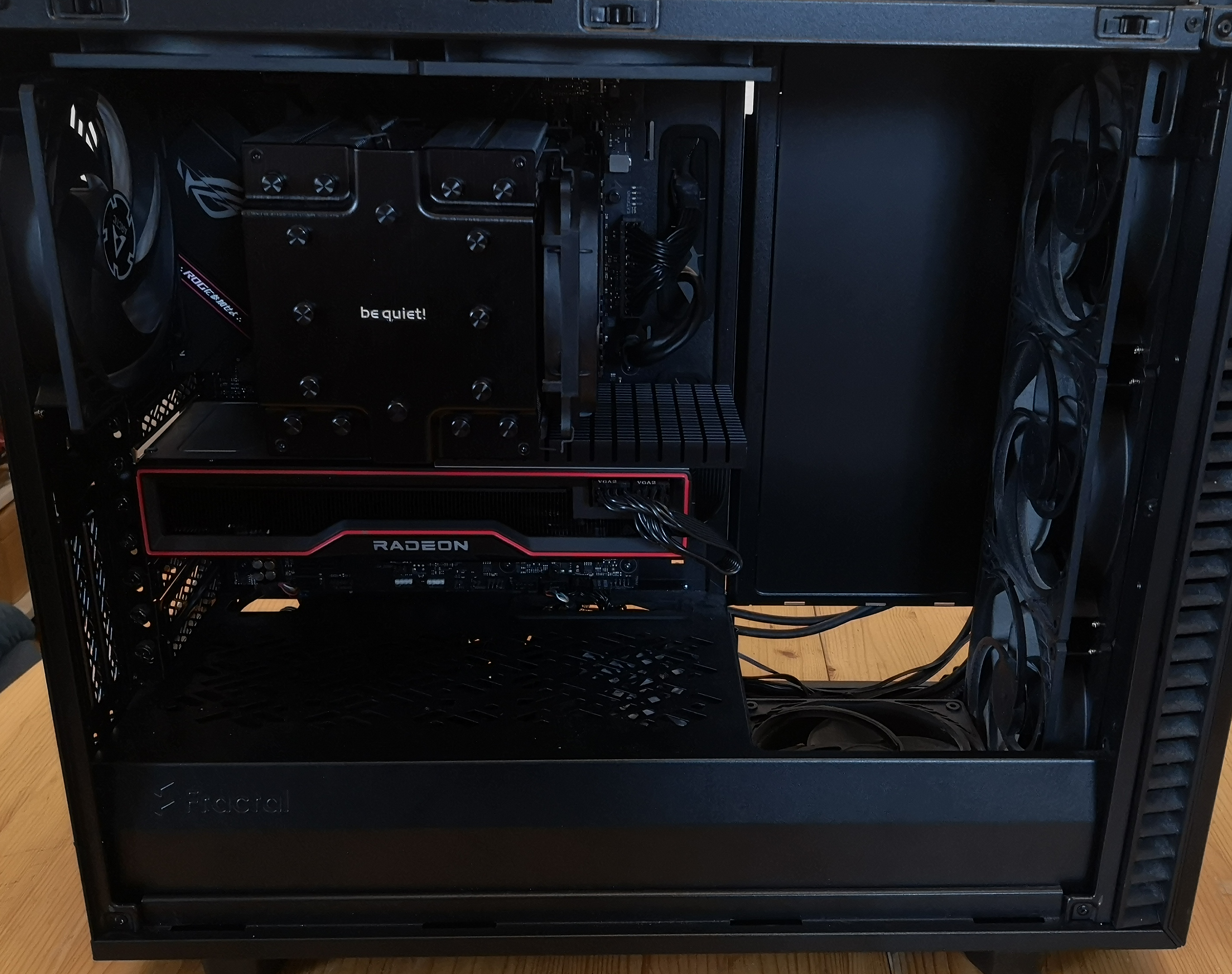

4. WärmePads+Kühler+Gehäusedeckel offen inkl. 2 Lüfter an dieser Position
In diesem Schritt wurde der geschlossene Gehäusedeckel meines Fractal Design Define 7 Gehäuse durch den beiliegenden offenen Gehäusedeckel ausgetauscht und besagter Stelle zwei weitere Lüfter montiert. Hierdurch stieg die Anzahl der Gehäuselüfter von 5 auf 7 an. Eingesetzt werden somit insgesamt 7 ARCTIC P14 PWM Gehäuselüfter.
Zustand nach dem Gehäuseumbau

-Durch die Wärmeleitpads lässt sich an meiner 6800XT eine Verbesserung der Temperaturwerte erzielen. Hierbei wurde die GPU Memory Temperatur um 4°C reduziert. Jedoch sinkt hierbei die GPU Lüfterdrehzahl auch um ca. 85 RPM, weshalb eigentlich eine noch höhere Verbesserung erzielt wurde.
-Durch den Kühlkörper konnte nochmals eine Verbesserung der Temperaturwerte erzielen, wobei sich die GPU Memory Temperatur nochmals um 2°C reduzierte.
-Durch die Anpassung des Gehäuses und der Erweiterung um 2 Gehäuselüfte wurde eine starke Reduzierung aller Temperaturwerte und auch der GPU Memory Temperatur erzielt.
Die Messreihe zeigte somit, dass der Aufwand durch die Wärmepads und den Kühlkörper im Vergleich zur Optimierung des Gehäuses sehr groß ist. Deshalb würde ich vor solch einer Anpassung überlegen, ob eine Optimierung des Gehäuses nicht zielführender wäre. Vor allem durch die besagten Gehäuselüfte, welche ein hervorragendes Preis-Leistungsverhältnis aufweisen, zahlt sich ein Upgrade sehr schnell.

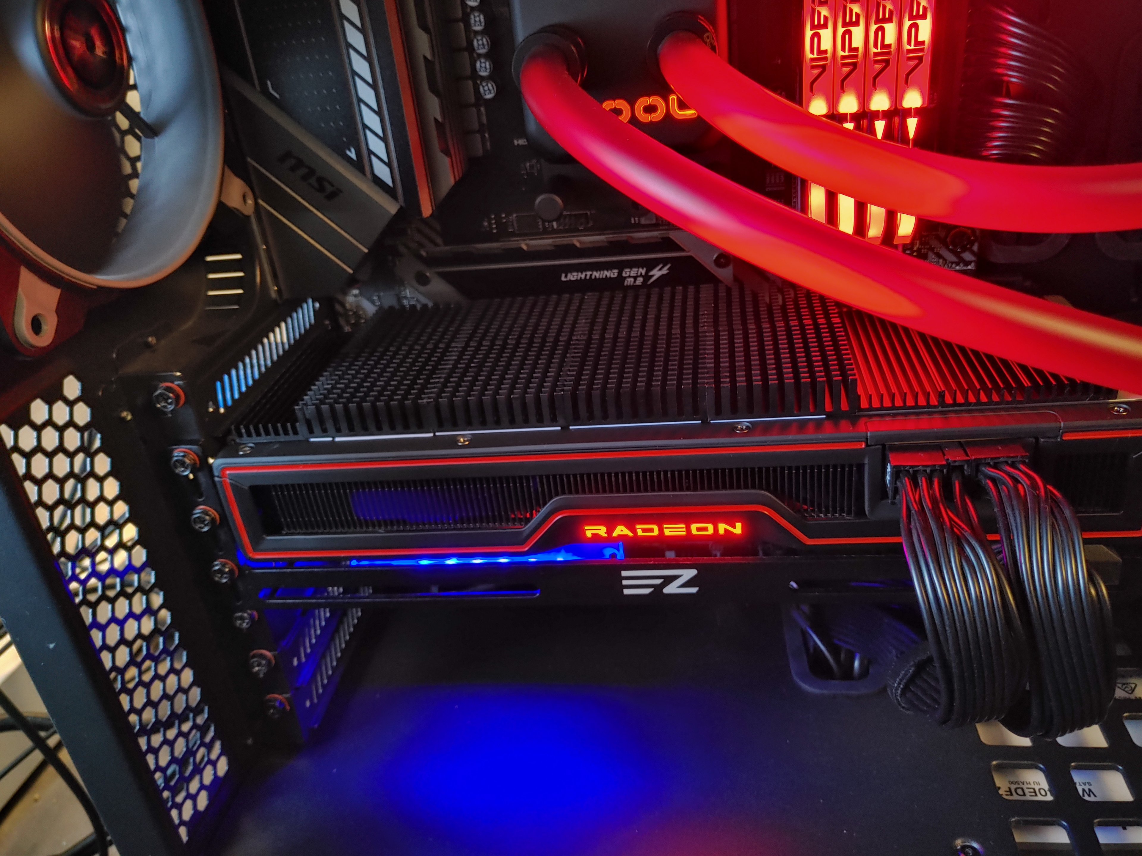

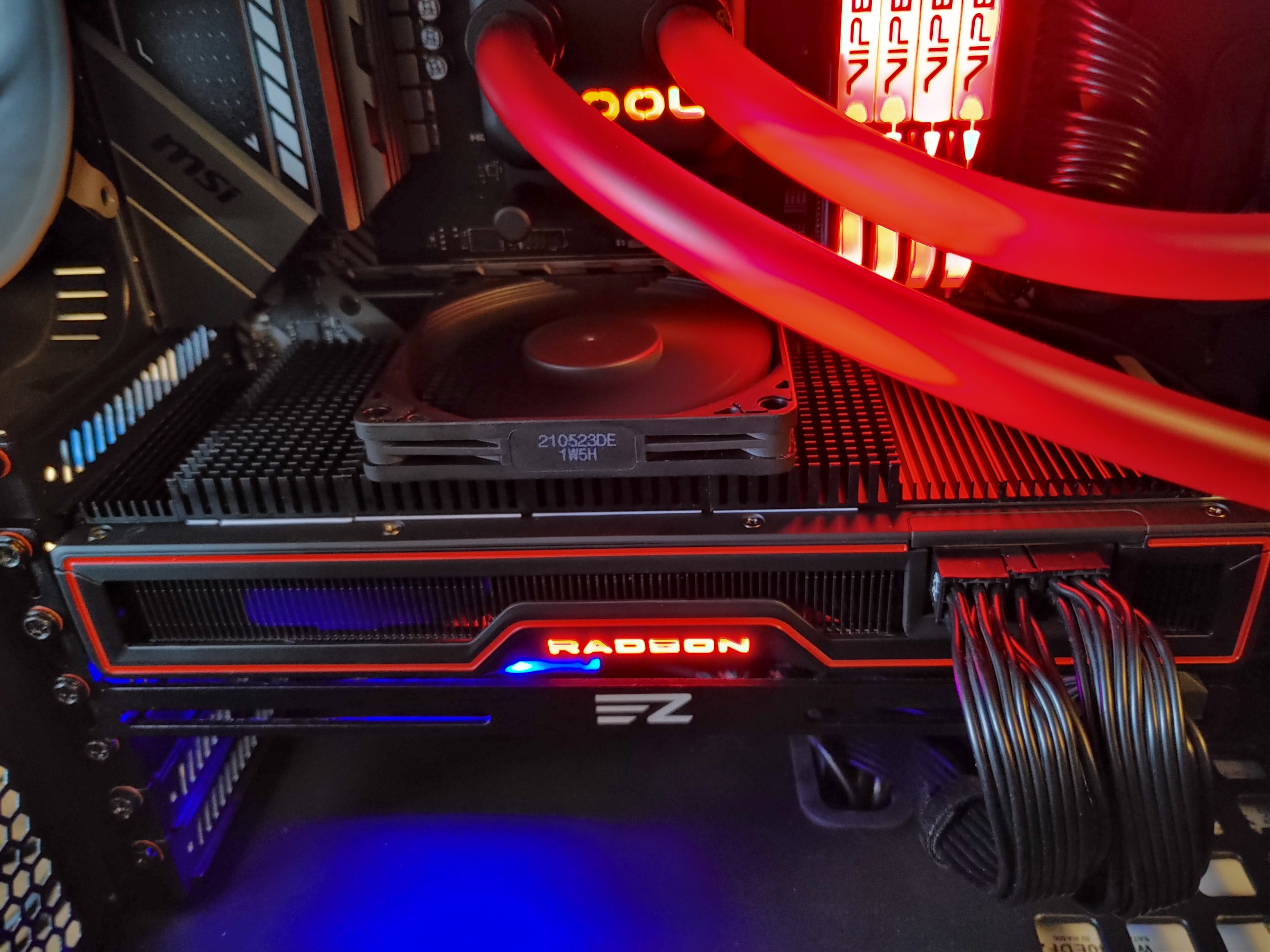

So, nach einigem herumtesten hab ich jetzt noch einiges verändert 😂
Der Mod funktioniert definitiv, aber was hilft es wenn die Backplate nach wenigen Minuten über 60 Grad bekommt wie ich gemessen habe.
Als erstes hab ich einen großen Kühler genommen, 145x90x15 mm.
Das hat leider nicht funktioniert, dadurch das die Backplate nicht ganz Plan ist liegt dieser auch mit Pad nur schlecht auf.
Danach hab ich 8 40x40mm Kühler genommen, das funktioniert ausgezeichnet. Jedoch werden auch diese nach 5min Vollast extrem warm.
Als nächstes hab ich dann einen 90mm Noctua Lüfter rauf, und an meine Quadro angeschlossen. Wird nach GPU Temp gesteuert, IDLE aus. Maximal 800umin, also sehr leise.
Was hat's am Ende gebracht? Zahlt es sich aus?
Für mich auf jeden Fall.
Hotspot ist von Stock 104°C, über Pad Mod 93°C jetzt auf maximal 84°C runter! Alles bei annähernd selber Raum Temperatur, Timespy Extrem, 30min Schleife.
RAM und VRM sind auch nochmals Deutlich runter.
Und die Lautstärke! Die Karte ist jetzt soo viel leiser.
Natürlich kann man jetzt über die Optik streiten, mich stört es aber nicht.
Bin super zufrieden! 🙂

Beide Temps sind deutlich runter. Auch der RAM. Und die Kühler werden trotz dem Lüfter noch ordentlich warm, das bedeutet es wird ordentlich Wärme nach hinten abgeführt.
Die Karte läuft jetzt auf 75fps begrenzt, 1440p Monitor 75hz freeSync, dabei ist sie quasi unhörbar, nur in wenigen Games kommt ein leises rauschen aus dem PC.
Die Kühlkörper sind 0815 teile.
