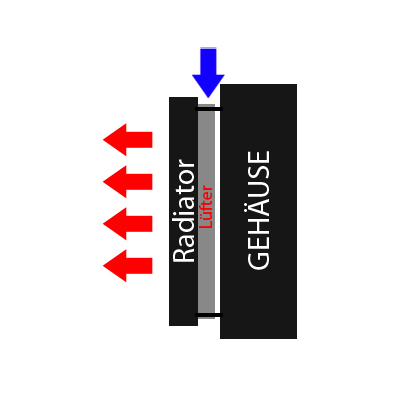

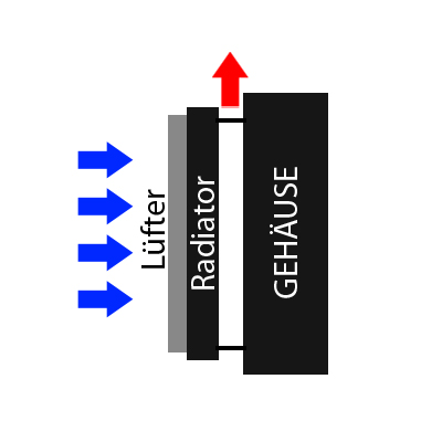

Jetzt zu meiner Frage, sollen die Lüfter auf das Gehäuse durch den Radiator blasen(!) und wie viel Abstand muss dann der Radiator vom Gehäuse haben oder die Lüfter lieber vom Gehäuse durch den Radiator blasen(2)!
1.
2.

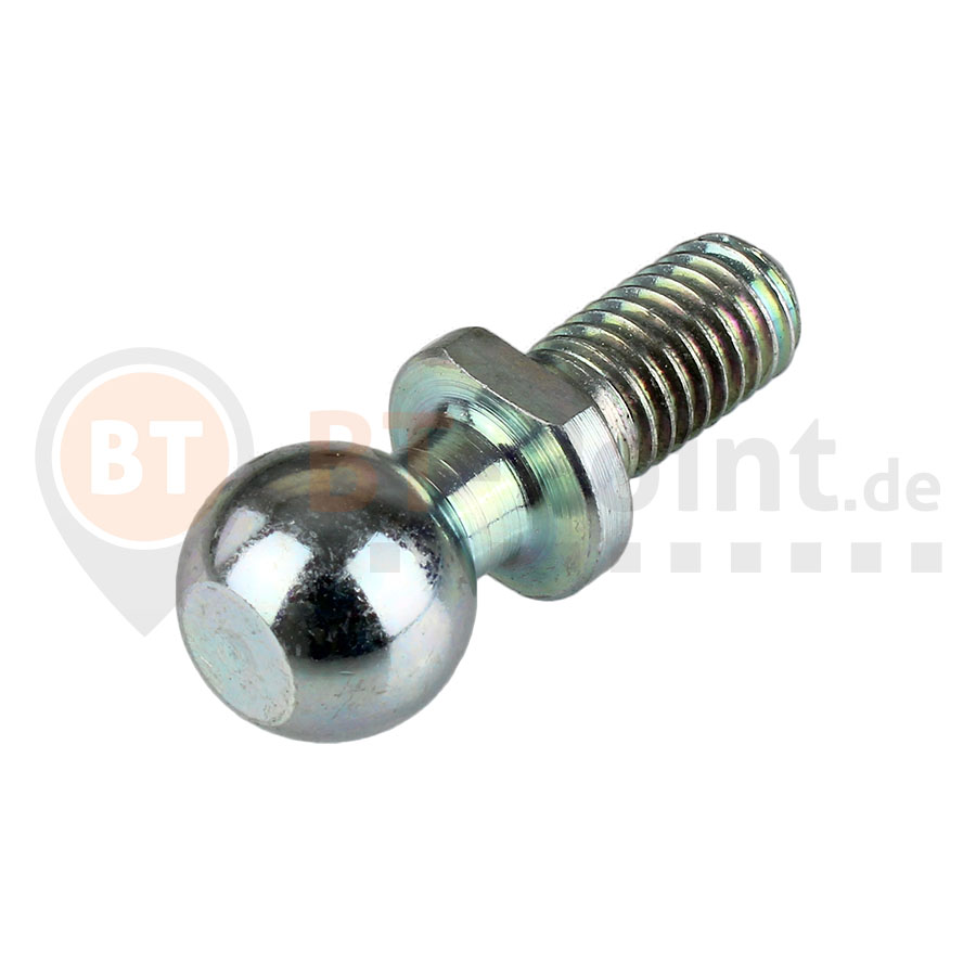

Noch eine Frage zum anbringen des Radiators. Ich möchte diesen gerne zum späteren Sauber machen etc mit einem System verbinden der es mir möglich macht diesen ganz leicht abzunehmen. Ich hatte da an ein Kugelgelenk inkl Gegenstück das man auseinander nehmen kann gedacht! Vielleicht aus Plastik? Habt Ihr eine andere Idee?

Ich würde KillBill zu Variante 1 raten, also von außen auf das Gehäuse blasen. Dann noch sicherstellen, dass er schön "kühle" Luft ansaugt, also den PC dann nicht in eine Ecke stellt in der er dann eine "Warmluftblase" bildet.
Variante 2 würde auch gehen wenn der Abstand zum Case groß genug ist, bei 1 ist halt sichergestellt, dass die Lüfter auf jeden Fall frei ansaugen können.

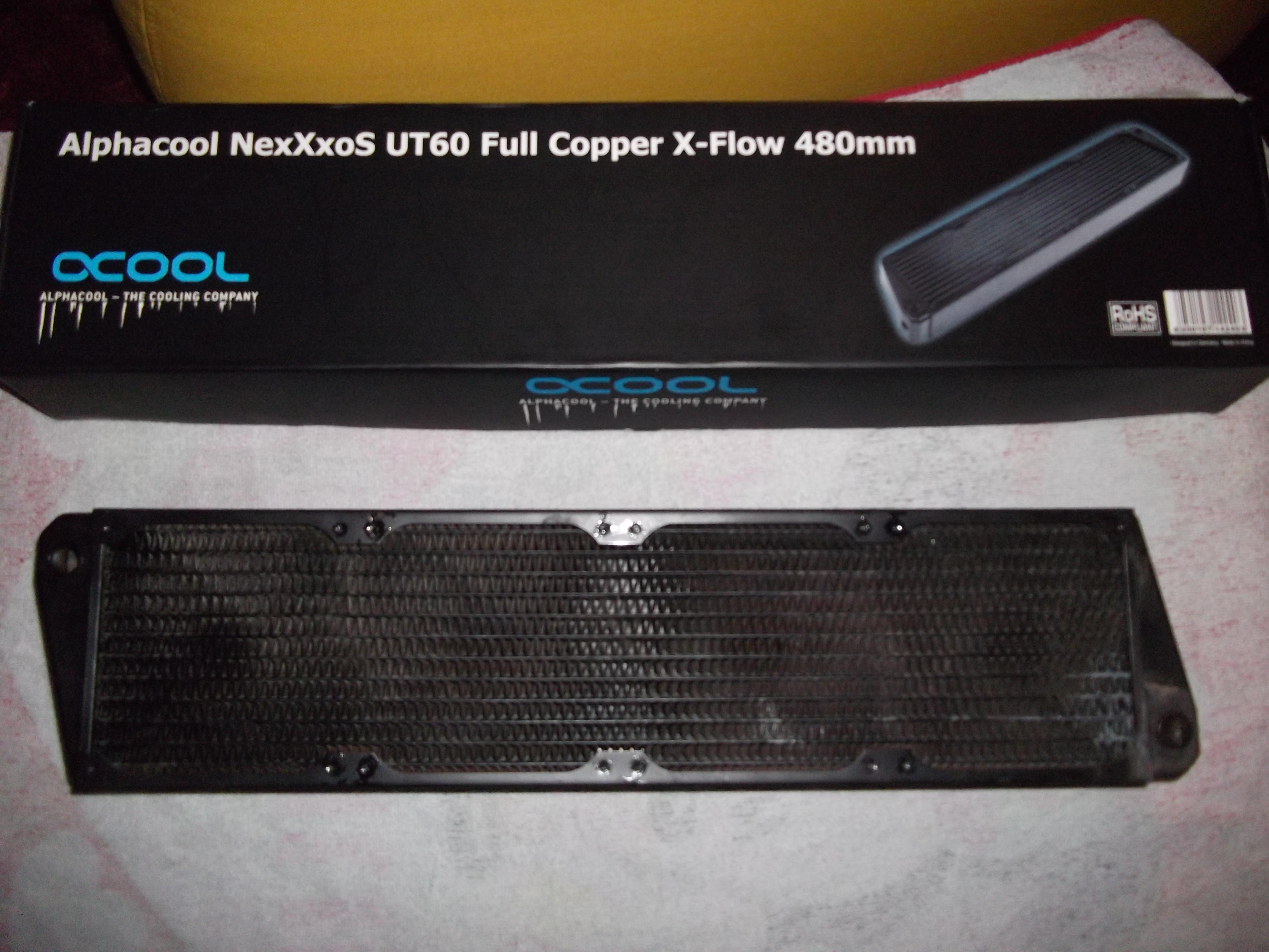

Bei mir liegt noch ein NexXxoS UT60 480er RADI (gelötet, abgedrückt und wieder Dicht) herum. Wenn du das Porto trägst sende ich dir den zu und du kannst Testen what ever du willst damit. Wenn es dir dann was bringt (Temperaturgewinn) kaufst du dir ein schönen neuen und entsorgst den gelöteten...
Der sieht übel aus und ist daher quasi unverkäuflich geworden. Aber zum wegwerfen ist er einfach zu schade...

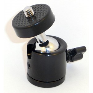

Nochmal zum anbringen an das Gehäuse. Solche Distanzschrauben sind ja ganz gut, aber gibt es nichts was man stecken kann? Also was ganz leicht wieder abgenommen werden kann? Ich hatte halt die Idee mit den Kugelköpfen. Kann man sowas nicht dafür verwenden? Oder kleine Magnete...
