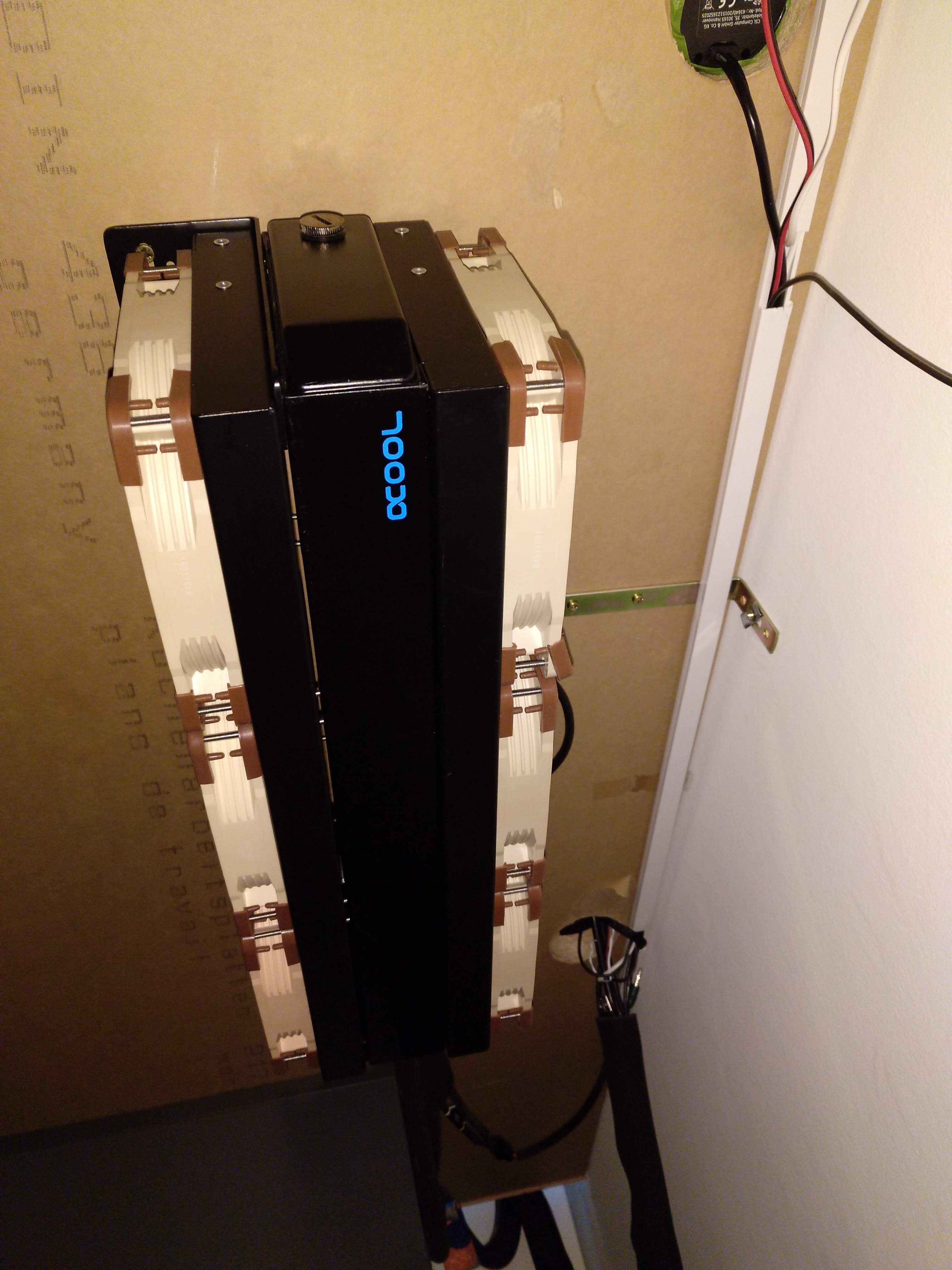

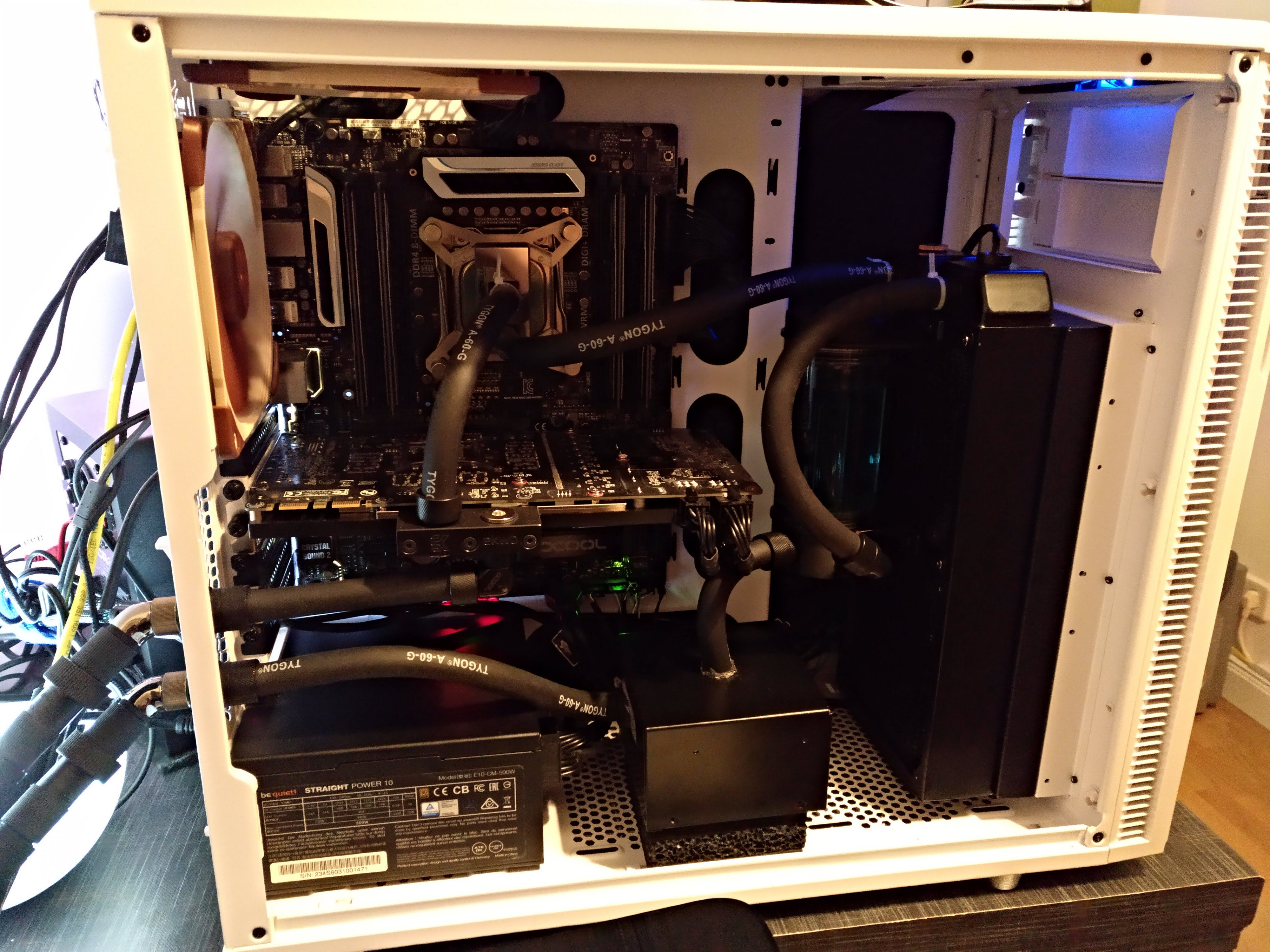

Wenn die Lüfter zwischen 200 und 400 Umdrehungen drehen, hörst du davon nichts.
Spricht aus meiner Sicht gar nichts gegen einen Radiator in der Front.
Und warum ist der Radiator überhaupt im Gehäuse, wenn andere Teile bei dir anscheinend draußen sind?
Draußen ist ein 420er. Der ist da, weil jeweils einer der beiden Radiatoren zu wenig Leistung für meine Ansprüche hätte.
Sprich: die 200-400 Umdrehungen hast du nur, wenn du anderweitig die eigentliche Hitze abtransportierst. Dann verstehe ich aber deinen Post und das Bild dazu nicht?
@sebbolein Ist das tatsächlich ein Gehäuse für deine Pumpe da auf dem Bild? :daumen:
