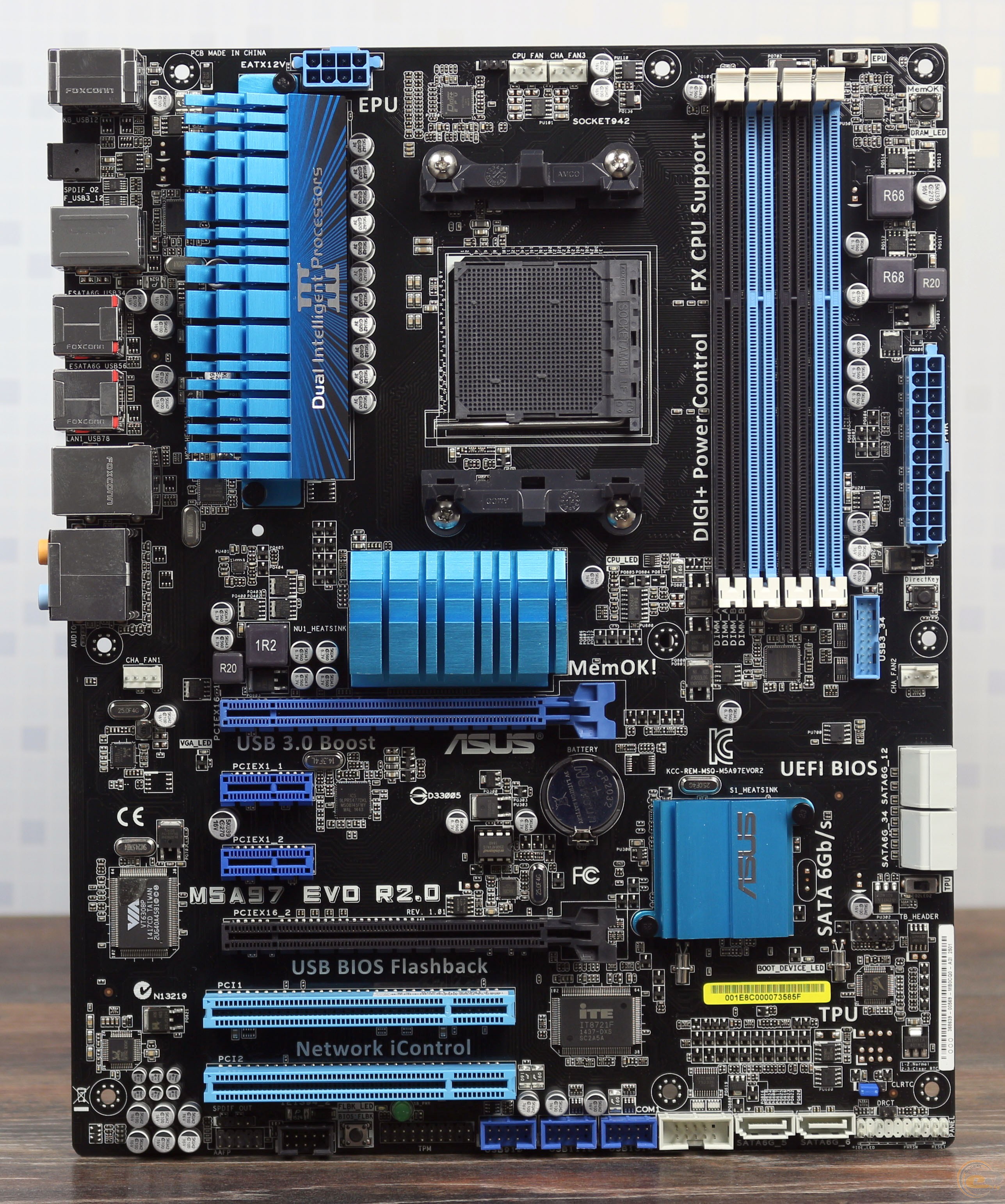

Das ist mein Mainboard.
Aufgrund der verbauten blende und die ganz oben sehr nahen Spannungswandler Kühler hatte ich auch das Problem und Radiator plus die Lüfter sind so tief, das ich es fast schon mit gewalt dazwischen quetschen müsste und selbst wenn ich es ausbaue keine Garantie, das es dann auch passt. Und der Klobige stecker für die CPU Stromversorgung kommt auch noch hinzu.
Und das Board hat mich paar Euros gekostet und kostet so 200 - 300 € und da will ich auch auf nummer sicher gehen :)

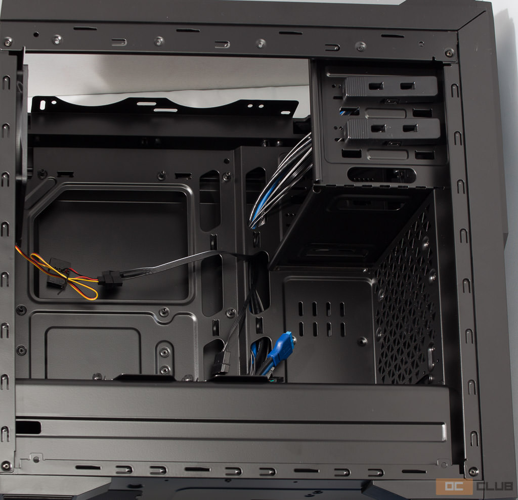

Hier mal das Case:
Jetzt stelle dir mal das Board in dem Case vor. Das gnaze ist sehr sehr eng, daher bin ich nicht zu faul es auszunauen sondern wäge ab, ob ich das ganze umsonst mache dann für mir nix dir nix das ganze wieder frustriert im alten gewand wieder zusammen schrauben darf :mad:
Wie gesagt Die fest verbaute blende macht da am meisten Probleme, weil die über das das Board rüber ragt und ich kaum luft habe.

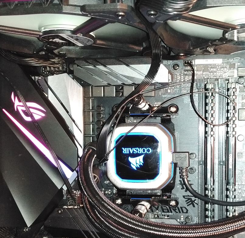

Hier ein kleines Bild noch nicht perfekt, aber fürs erste funktioniert das erst einmal soweit.

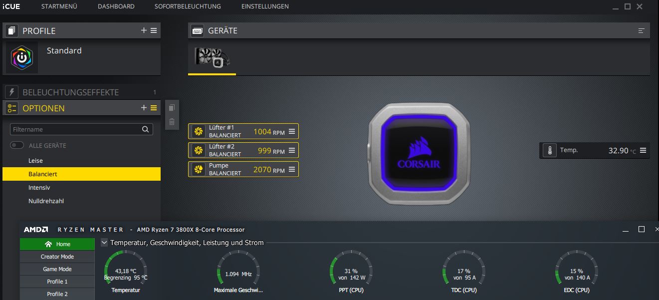

Was mir aber auffällt, das mir die software andere Temepratur anzeigt als die vom Ryzenmaster also so 10 grad unterschied. Wie kommt das zustande??
Nicht aufgegeben - sehr gut :)
Was ich mich allerdings öfter frage: Teures Mainboard, relativ teure AiO - aber auf ein passendes Gehäuse verzichtet. Naja. Seis drum. Als Tipp: Radiatoren mit 140er Lüftern sind gerade im Deckel oftmals ein Problem was Kollisionen mit dem Board angeht. Die meisten moderneren Gehäuse haben 240/360er Mounts oftmals versetzt, weshalb diese deutlich besser passen bei Deckelmontage.
Ansonsten: Lüfterrichtung am Radiator immer entgegengesetzt zu den restlichen Gehäuselüftern.

Radiator saugt kalte luft rein sowie in der Front saugt der kalte luft rein und am Heck die warme luft raus. So ist es derzeit jetzt installiert. Vorher hatte ich mit dem Towerkühler Freezer 13 von Artic 89+ Grad jetzt mit der AIO komme ich so zwischen 79 und 81 Grad. Das ist schon ein kleiner unterschied und auch in Games wo ich vorher so 70+ Grad hatte bewegt es sich so zwischen 58 und 65 Grad.

Also das sieht mir genauso aus wie mein deepcool von der Rückseite hat unten auch diese Laufwerkschächte drin.
Und beim Radiator oben ist es das selbe Problem wie bei meinem Dukase das man Komplette Mainboard ausbauen muss, wenn man z.b ein defekten Lüfter austauschen will. Sehe da jetzt kein großen Unterschied zwischen mein Case und das hier gezeigte.
3cm Platz hinterm MB Tray ist viel Platz fürs Gekable. Also da musst schon gröber Zeugs verbauen um Probleme zu bekommen.
Das Silentium PC Gehäuse ist 3cm breiter, etwa 1,5cm Höher und 3cm tiefer als deines.
Und Lüfter unterm Radi kriegt man doch leicht nach unten raus? Wieso sollt man dafür z Mainboard ausbauen müssen?
Das stell ich mir sowieso schwierig vor das MB unter den montierten Radi mit Lüftern raus zu bekomnen.
Die 1,5cm mehr Höhe und die grössere Breite machen da viel aus. Davon ab, dass ich beim Silentium auch einen 280er oder gar 420Radi in die Front bekommt.
In meinem Cas bekam ich meine AIO nicht eingebaut und ausbauen, falls notwendig geht halt nur, wenn man komplett das Maonboard ausbaut. Liegt an der Fest verbauten Blede vom Mainbaord die ragt ein wenig über das Mainboard heraus, so das ein ein oder ausbau nicht ohne weiteres Möglich ist. Das ist ja das Thema dieses Threads und habe auch diverse Videos geschaut und nachgelesen bevor ich hier ein thread aufgemacht hatte.
Hatte ja alles mögliche versucht und ganz vorsichtig nicht das was kaputt geht und es ging halt leider nicht den Radiator mit den verbauten lüftern anzubringen. Es ist wie hier schon gesagt wurde sehr knapp bemessen. Und aufgrund des Mainboard aufbaus durch die feste slotblende ging es halt leider nicht da war nur die vorgeschlagene alternative das Board auszubauen.
Bei meinem früheren Board, welches hier abgebildet ist.
Wäre das wohl gegangen, da war halt ein klarer abschluß und nix ragte über die Mainboardkante rüber.
