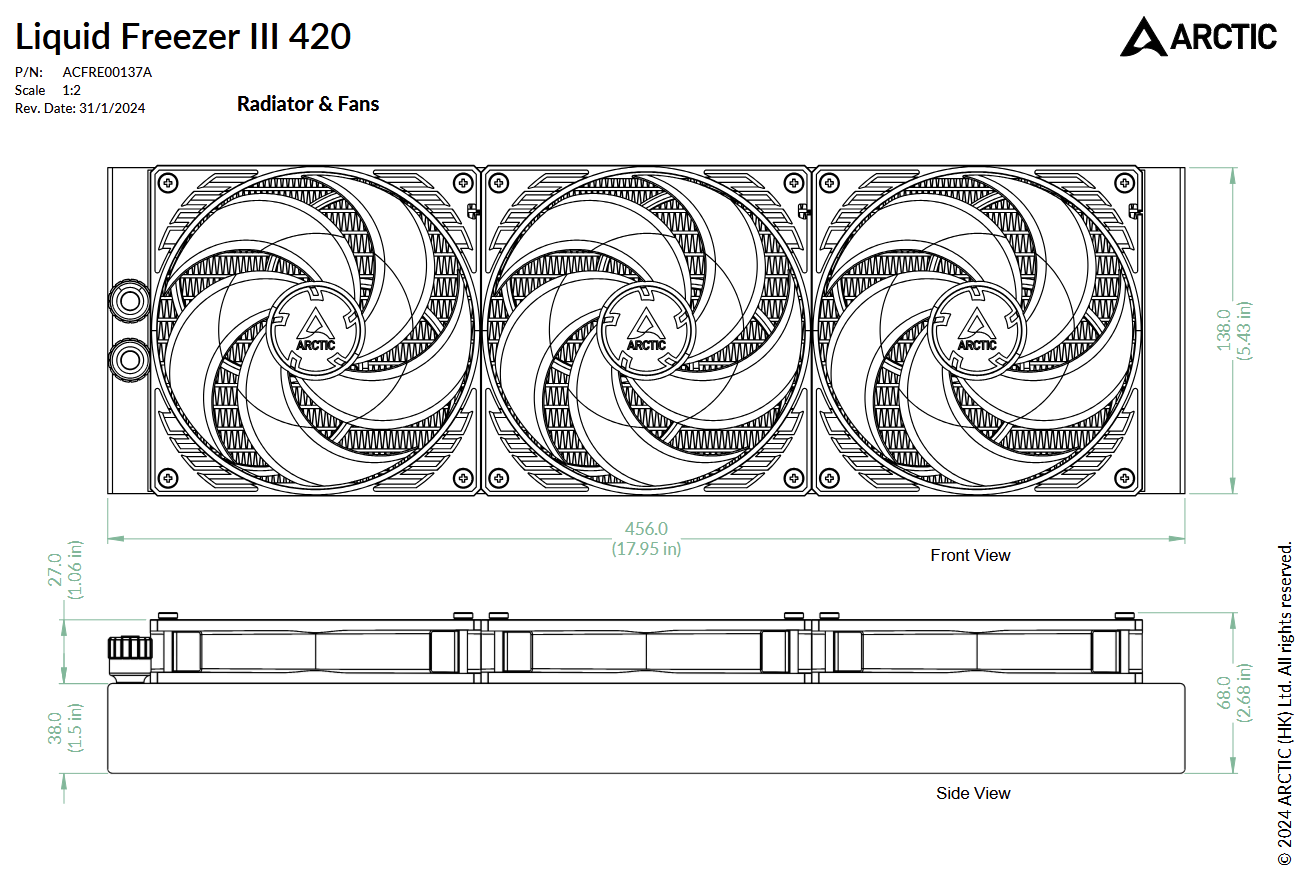

Arboster schrieb:
Aber wenn ich mir die Länge vom Radiator ansehe, dann steht da: 458mm und nicht 420mm.
Das wird bei solchen Angaben natürlich berücksichtigt. Speziell bei der LF III wird eher dessen Dicke zum Problem, nicht die Länge.
Aber wenn ich mir anschaue wie groß das PA602 ist, dann würde es mich doch wundern, wenn die LF III nicht reinpasst.

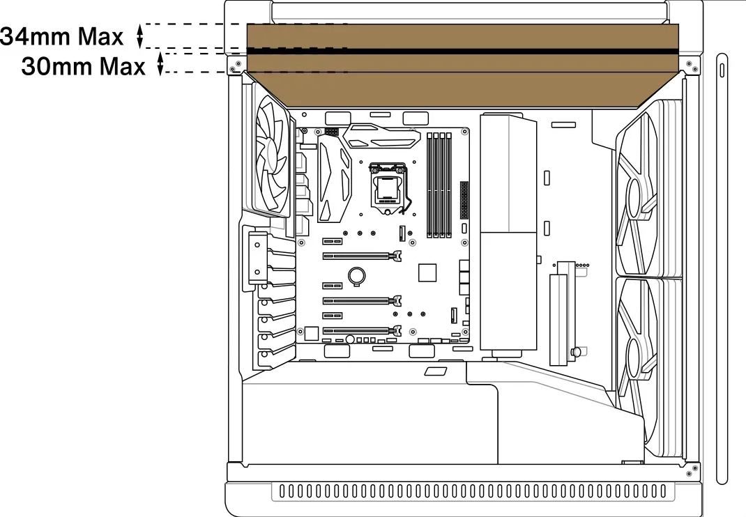

1mm bleibt übrig :D

Dann berichte mal ob es passt.
Asus gibt max 64mm an. Artic gibt als Höhe über alles 68mm und 65mm für den Radiator und Lüfter an.
Wird eng bzw. Bastelei.
Reaktionen: Arboster

Wo hast Du die Maße her, ich hab nichts gefunden.
Die Maßangaben aus Beitrag #5 findest du hier.
Im meinem verlinkten PDF im Beitrag #3 auf Seite 2 die Radiatoreinheit von der Seite.
Der hintere Gehäuselüfter könnte stören. Nach unten Versetzen?
Oder am Radiator wird ein Lüfter gegen einen flacheren Lüfter getauscht. Laut dem ArticPDF sind die Lüfter 27mm hoch.
