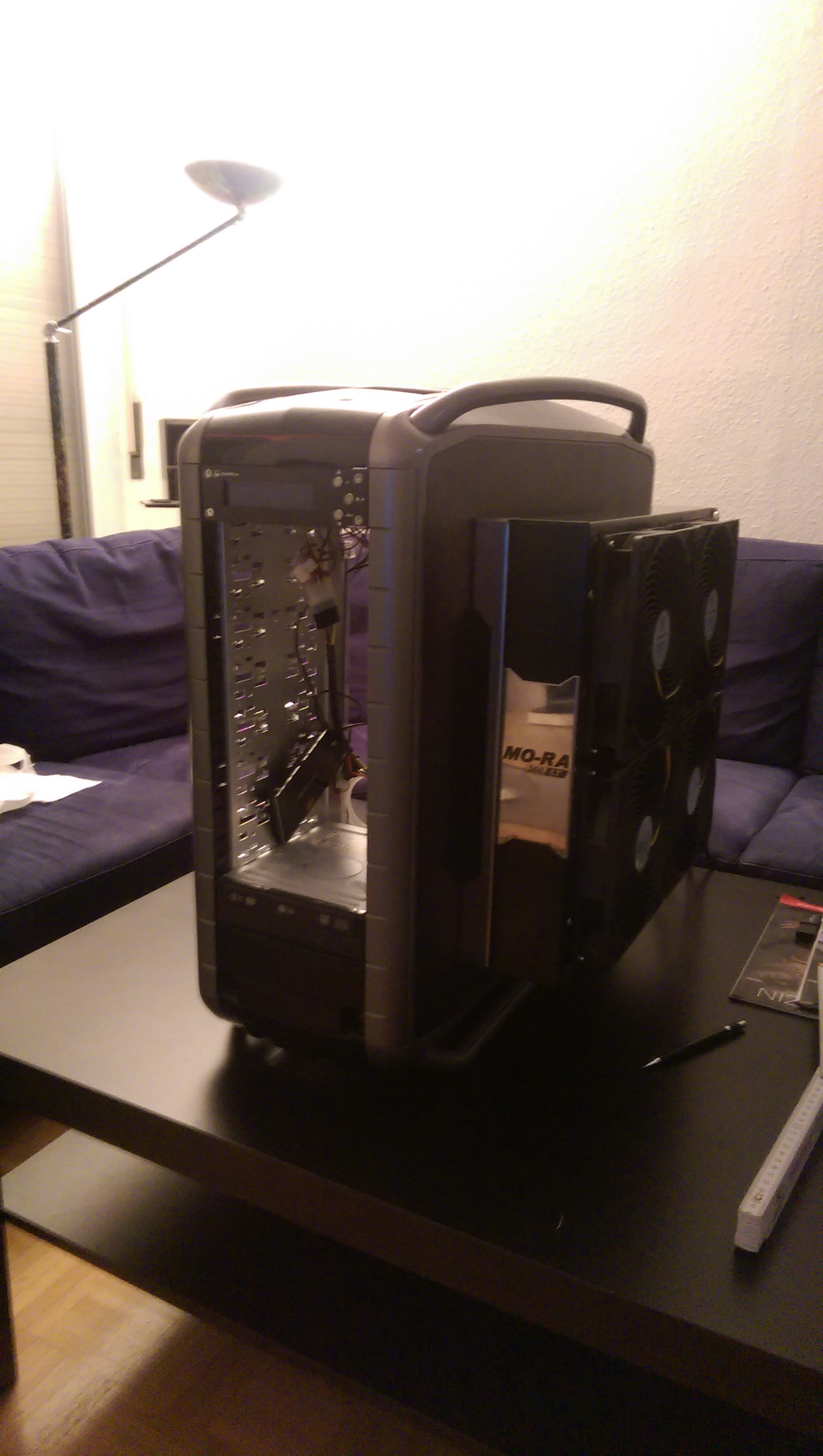

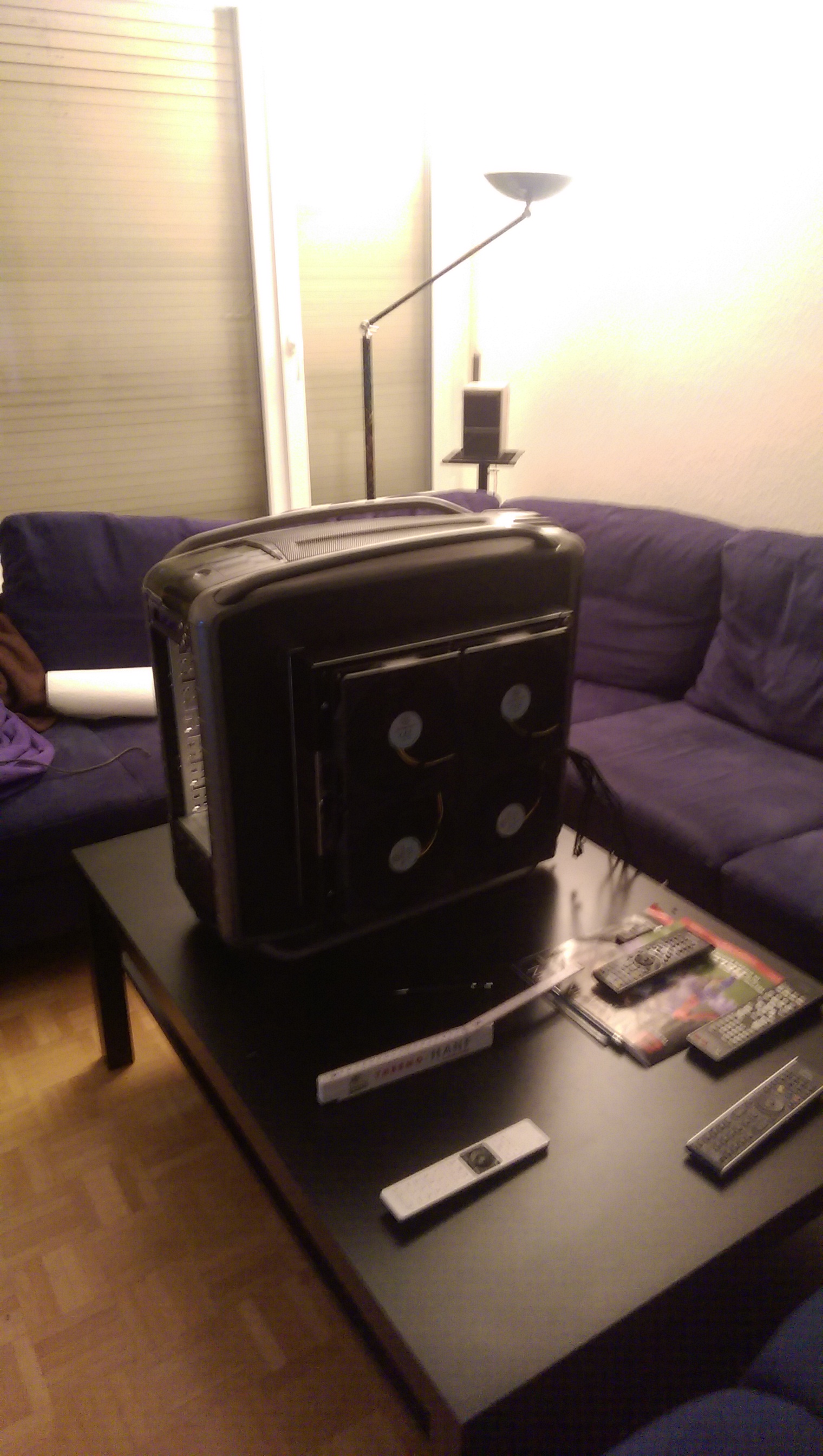

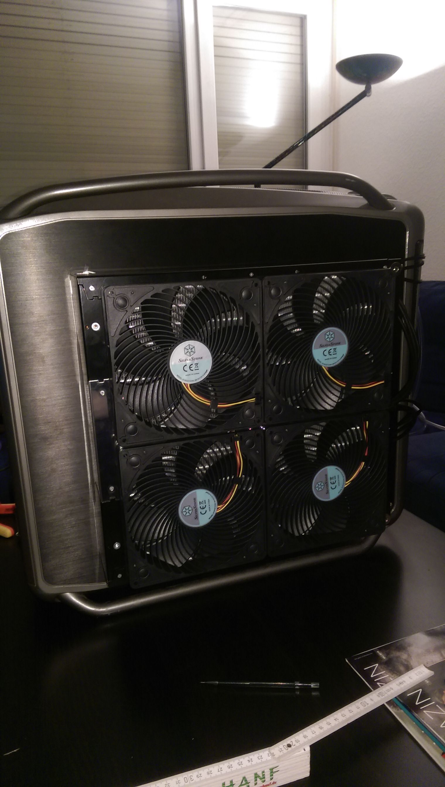

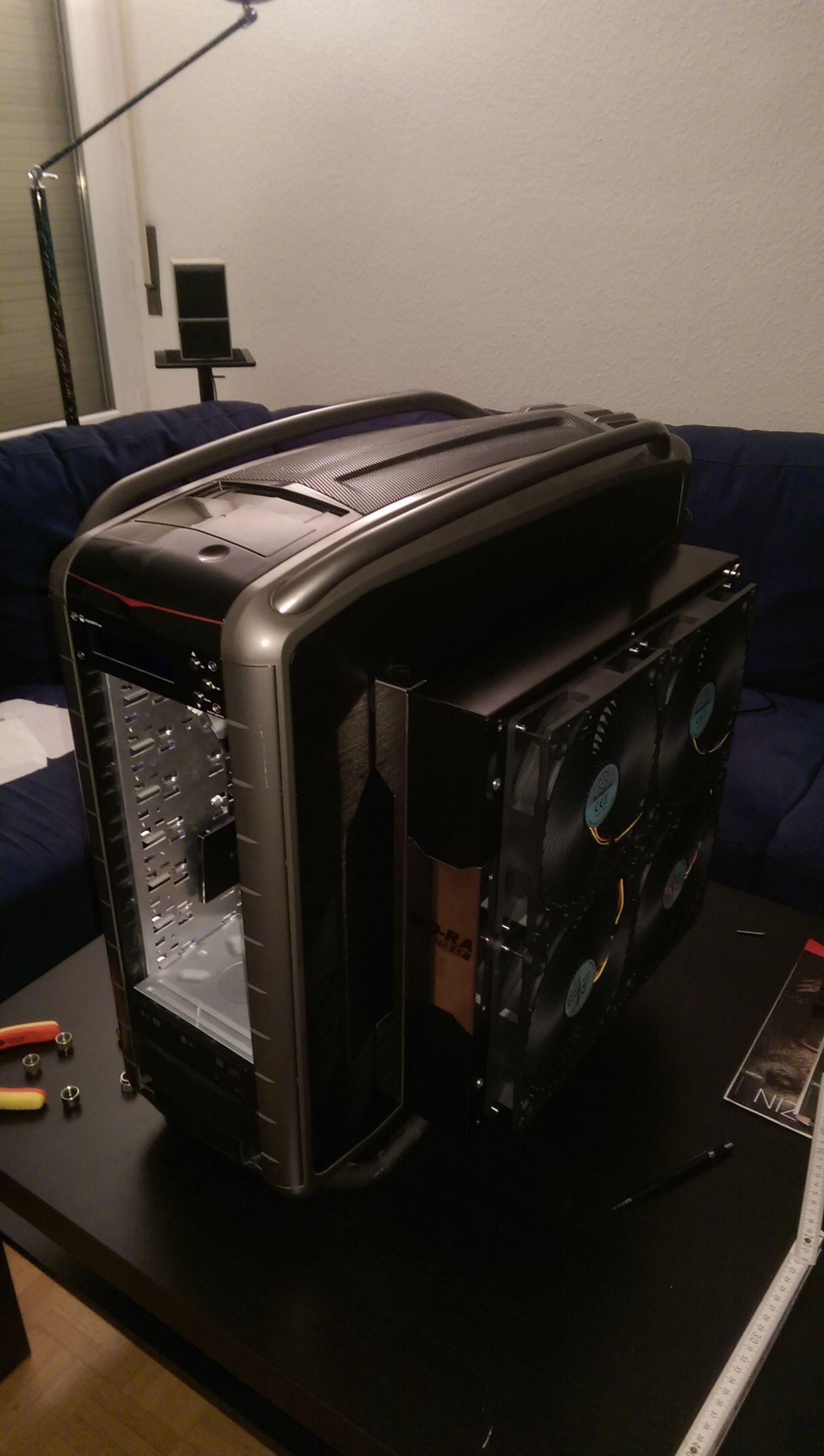

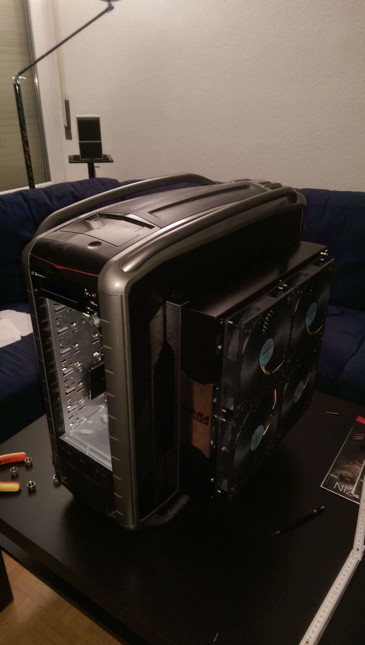

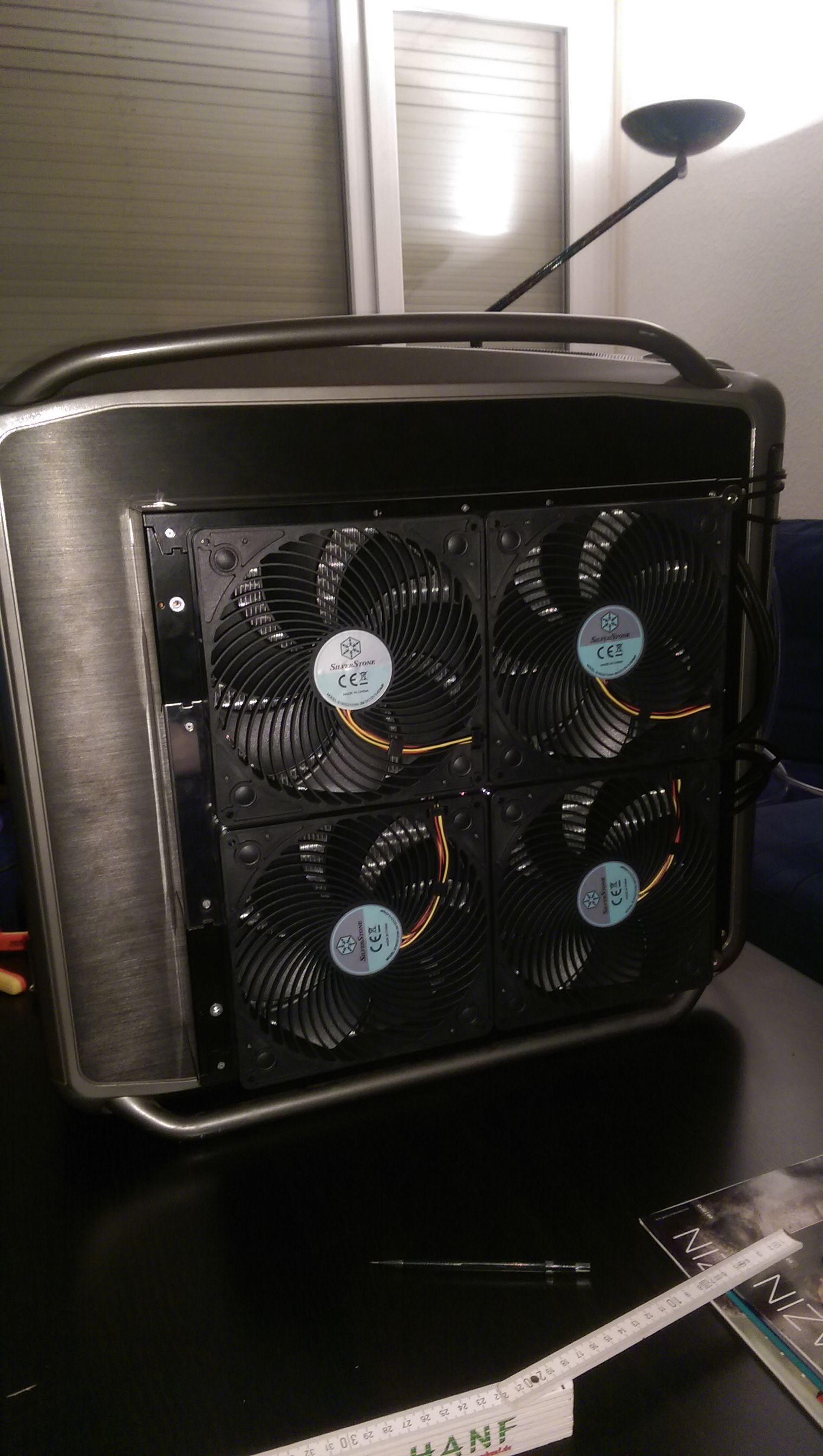

et Voila :daumen:
für die die es interessiert hier die Vergleichswerte beim Witcher 3 spielen mit einem i7-4790K @ 1.24V und einer GTX 980 Ti @ 1.237V
Vorher: XSPC RX360 & XSPC RX240 @ 1000RPM => 37-38 Grad Wassertemperatur
Jetzt: Mo-Ra 3 @ 4x 180mm Lüfter @ 450RPM ==> 31-32 Grad Wassertemperatur
Zimmertemperatur ca. 26 grad.
Lasse ich die Lüfter am Mo-Ra mit 12V laufen (1200RPM) sind es dann 28 Grad Wassertemperatur
Die Temperaturen sind jeweils vor der zu kühlenden HW gemessen. Danach ist Sie ca 4.5 Grad höher.

Sieht gut aus und das Ergebnis kann sich sehen lassen :)
Welche Lüfter sind das denn nun? Silverstone, oder?
Wie laut sind die bei 450RPM (Luftgeräusch, Motorgeräusch, Lagerschleifen)? Kennst Du die minimale Startspannung, die nötig ist?
Danke :)
danke. Aber das Teil ist so unglaublich schwer, ich musste den gefüllten Tower durch die Wohnung schieben :D
Hmmm was soll ich sagen, ja mann hört die Lüfter bei 450 RPM, aber es ist nicht das Luftgeräusch das höre ich nur 20-30cm davor... Es ist eher das Motorgeräusch welches mann war nimmt. Beim spielen ohne Kopfhörer höre ich nichts. Lagerschleifen haben Sie leider :(. Das ist ganz komisch zum teil ist es, ja ich würde mal sagen eher laut (nervend), ändert mann dann kurz die Drehzahl sind sie wieder leise bzw normal am schleifen. cIh bin irgendwie nicht so zufrieden mit den Lüftern und bin am überlegen ob ich noch die Phobya ausprobieren soll oder gleich 9x 12 fahren soll.... Ich denke aber es ist auch eine Glücksache. 2 von den Lüftern hört mann eigentlich kaum schleifen, die anderen beiden schon.
Ich denke aber das ist schon auf hohem Niveau kritisiert, ungedämmte HDs sind einiges lauter :D.
Bezüglich Startspannung kann ich nur sagen dass, im ungedrosselten Modus, die Lüfter bei 17% Leistung am Aquaero 4 Ausgang zu drehen beginnen. im Silent Mode benötigen die Laut einem Test den ich gelesen habe 10V
Wenn du willst kann ich noch ein Video hochladen vom Lüftergeräusch, Aber halt nur mit dem HTC One M8.
