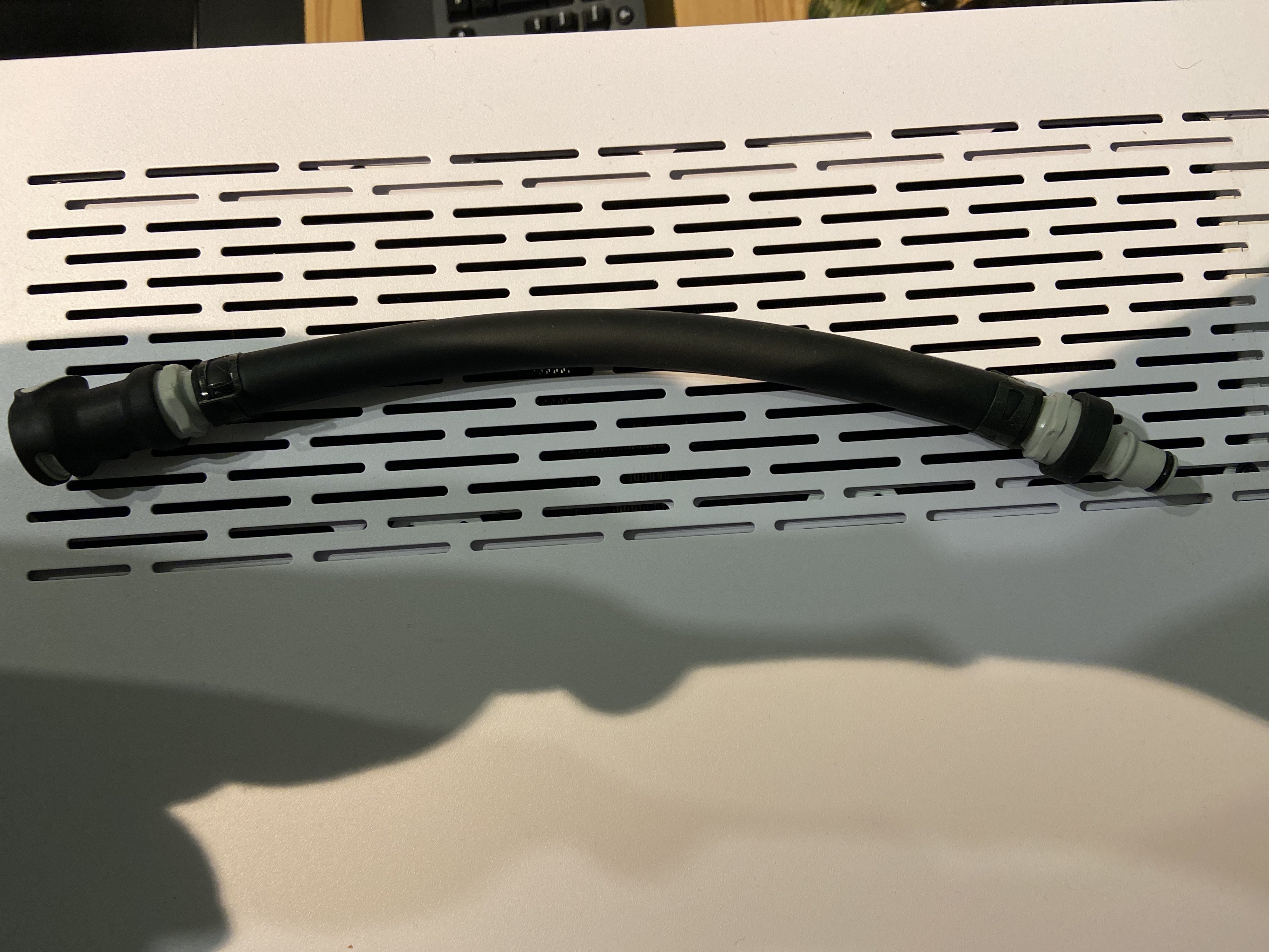

@nekro1 Das habe ich eingeplant. Sogar einen QDC mit Kugelhahn dran, damit man den an den Loop anstöpselt um ihn dann sauber zu entleeren. Kostet geschmeidige 40€ in etwa -.-

Naja die (EK Label) sind überall ausverkauft. Wenn du einen Händler kennst der die noch führt bzw. auf Lager hat, dann wäre ich persönlich auch daran interessiert. Die Original CPC QDC sind im Vergleich zu EK doppelt so teuer.nekro1 schrieb:Von den Coolance hört man hier und da auch was schlechtes, können aber auch nur Einzelfälle gewesen sein. Die CPC QDC sind keine Option? Von denen habe ich noch nie was schlechtes gelesen

@nekro1 Ich habe mich entschieden die Koolance zu testen. Ganz ehrlich, die CPC sehen mir etwas zu lumpig aus ;-)
