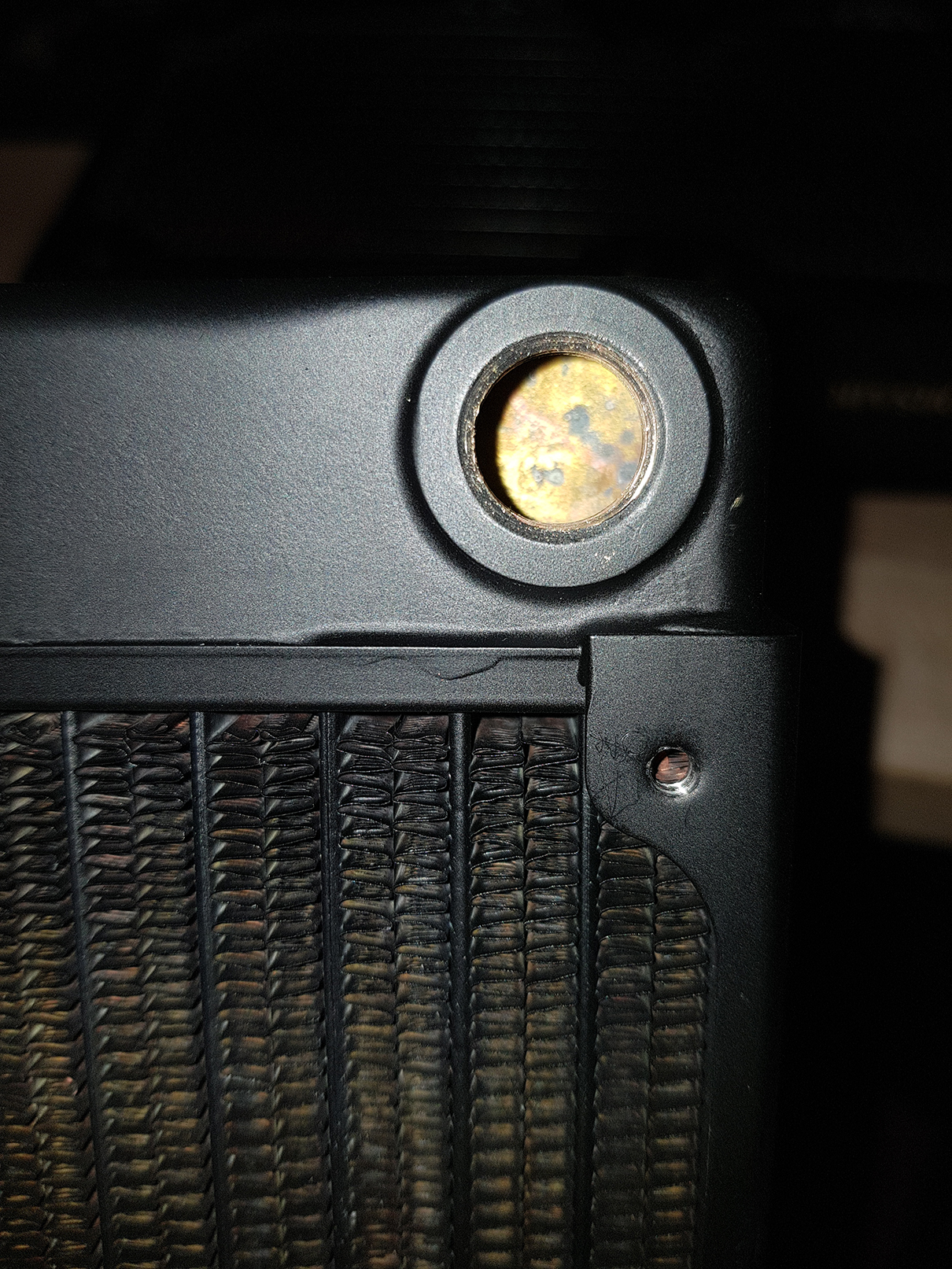

Ich habe gerade mal meinen XSPC TX240 Slim Rad gesäubert. Der sah ein wenig dreckig aus innen. Kam aber fast nichts raus nach spülen mit destilliertem Wasser und ordentlich schütteln.
Die Bilder hatte ich vorm spülen aufgenommen:

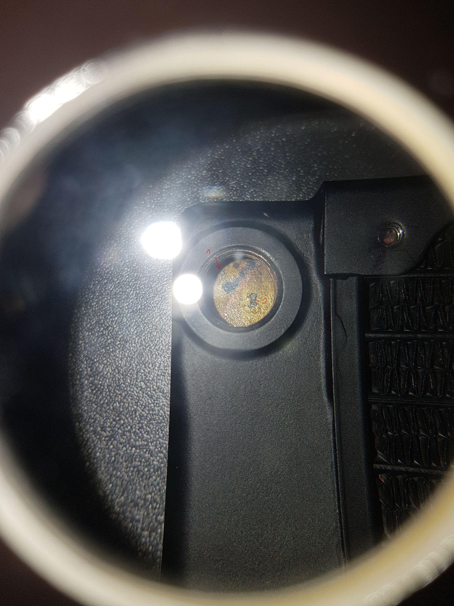

Würdet ihr diesen Radiator verwenden? Das sieht innen aus wie Grünspan. Scheinbar war der schonmal benutzt. Lag jetzt 2 Monate rum, weil ich die restlichen Teile noch nicht hatte.

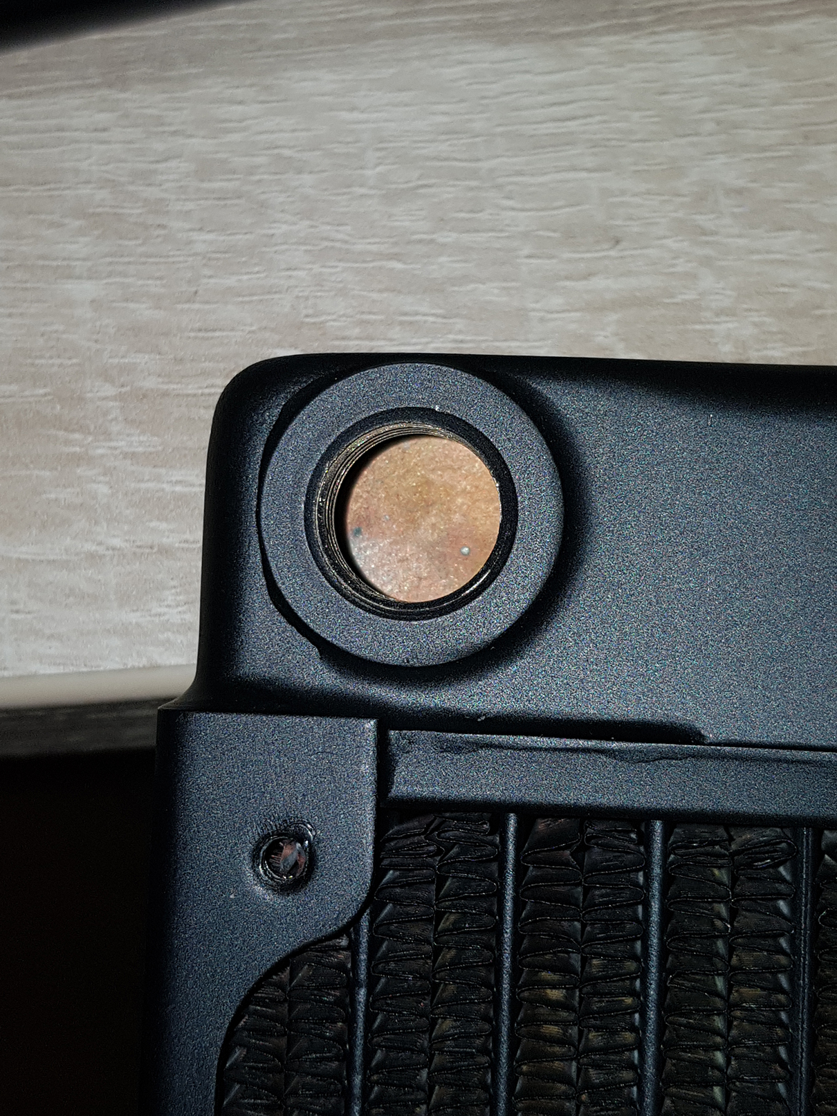

Nach dem Spülen.
1. ist so ein weißer Fleck
2. hat sich scheinbar das Kupfer oder was auch immer im inneren des Radiators ist abgelöst und ne schwarze Schicht freigelegt.
klar, kannste nutzen. Grünspan kommt von der hohen Feuchtigkeit und dem Restwasser da drin. Da das schon kontaminiert ist, würde ich zu dem destilliertem Wasser einen Schluck Glykol dazugeben und gut
Gut, ich nutze ja eh Double Protect Ultra. Da sollte alles enthalten sein um Algen usw zu verhindern. Hab nur Sorge, dass sich aus dem Radiator künftig noch mehr Partikel ablösen, da sich die Schicht innen wohl ablöst.
