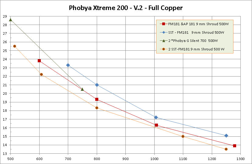

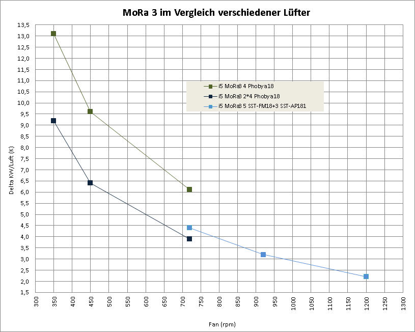

Hmmm, mal sehen was meine MoRa3 Versuch aus 2011 sagen:
Nehmen wir mal den Phobya G18. 100% = 700 rpm 20 % = 140 rpm - das mach mir mal vor. Minimum 350 (5V)
Nehmen wir mal den Silverstone SST-FM181 100% =1200 rpm, 20% = 240 rpm - wenn Du die unter 500 rpm bekommst, dann muss ich das auch sehen. Minimum 700 rpm.
Was sagen die Temperaturdifferenzen:
Maximaldrehzahl zu Minimaldrehzahl:
einlagig langsam drehend (Phobya G18 700 rpm) . 7 K passt nicht, außerdem bei 50%
zweilagig langsam drehend (Phobya G18 700 rpm) : 5 K passt, aber nicht bei 20% sondern bei 50%
zweilagig schnell drehend (=laut) SST-FM181/AP 181 : 2,2 K passt nicht, außerdem bei ca. 60%
Siehe Bild 1.

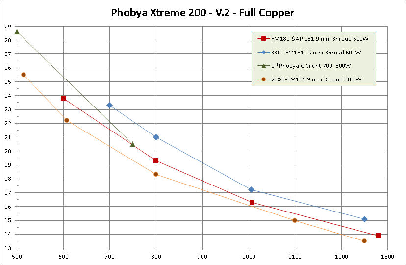

Vor kurzem habe ich den Phobya Xtreme 200 - V.2 - Full Copper vermessen.
Da habe ich die Drehzahl über die Spannung bis zu einem messbaren Wert reduziert, da konnte ich den SST-FM181 immerhin bei 4 V auf 500 rpm (40% von 1250 max. Drehzahl) runterregeln.
Die Temperaturdifferenzen kann man dem Diagramm entnehmen.
Meine Aussage: Die Differenz von Minimal- und Maximal Temperatur hängt außerdem sehr stark von der Wärmeleistung des Systems ab.
Also alles bis auf den Satz: "Passiv ist für gaming aber nicht möglich." (was ich auf nicht sinnvoll und für die Hardware verträglich ändern würde) muss ich dem Zitat heftigst widersprechen.
Mach bitte nicht solche unspezifischen Angaben.
