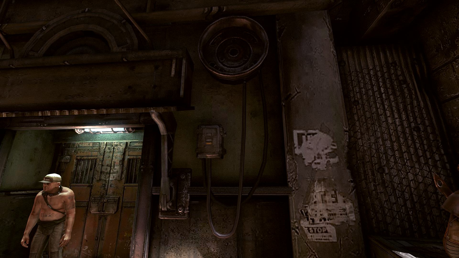

Hab Probleme mit Rage. Wenn ich die Option Textur Detail Aktiviere hab ich in Innenräumen viele schwarze Punkte auf den Texturen. Ist schwer zu beschreiben- es hat Ähnlichkeit mit Filmkorn. Woran liegt das?
Ausserdem hab ich wenn ich Anisotrope Filterung um Nvidia Treiber aktiviere überall blaue Flächen auf den Texturen. Könnt ihr mir das weiter helfen? hab sonst nichts nützliches dazu im Internet gefunden.
mfg diablo

Wenn ich die Option im Spiel aktiviere hab ich keine Fehler. Bloß ist die Filterung im Spiel eben zu schwach...
Aber was ist mit den schwarzen Punkten die hab ich nur bei Texturdetails egal ob AF aktiv ist oder nicht...
Kannste uns nen Screen davon machen bitte?
Rage ist ein OpenGL, kein DirectX Spiel. Da beißt sich wohl einiges, wenn man per Tweaker die Engine dazu zwingt, Dinge zu machen, die sie nicht will. Ich würde bei Rage auch bei den in Game Settings bleiben und eventuell per Config File etwas an Schrauben drehen.

Auf screenshots ist es nicht zu sehen. Ist ein ziemlich feines Muster und die Qualität ist einfach zu schlecht. Der Effekt ist vergleichbar mit dem Effekt der entsteht wenn ich z.B. bei Serious Sam 2 die Detailstufe ganz hoch stelle- dann entsteht auch dieser Grieseleffekt.
Hab hier einen Screenshot auf dem man es zumindest ein bisschen erkennen kann.
Wenn das an Direct X liegt-Wie kann ich OpenGL aktivieren?
@scruffy Hab deinen beitrag übersehen- ja genau das ist es! Dann versuch ichs mal über die Konsole abzustellen- danke
Also, habs jetzt geschafft den Grieseleffekt über die Konsole abzuschalten. Kann mir jetzt nur noch einer sagen wie ich OpenGL verwenden kann damit es auch mit der AF klappt?

Rage ist ein OGL-Game. Das wird sowieso verwendet.
Zeigt Dir z.b. der Afterburner an. Da haste wohl weiter oben was falsch verstanden.
