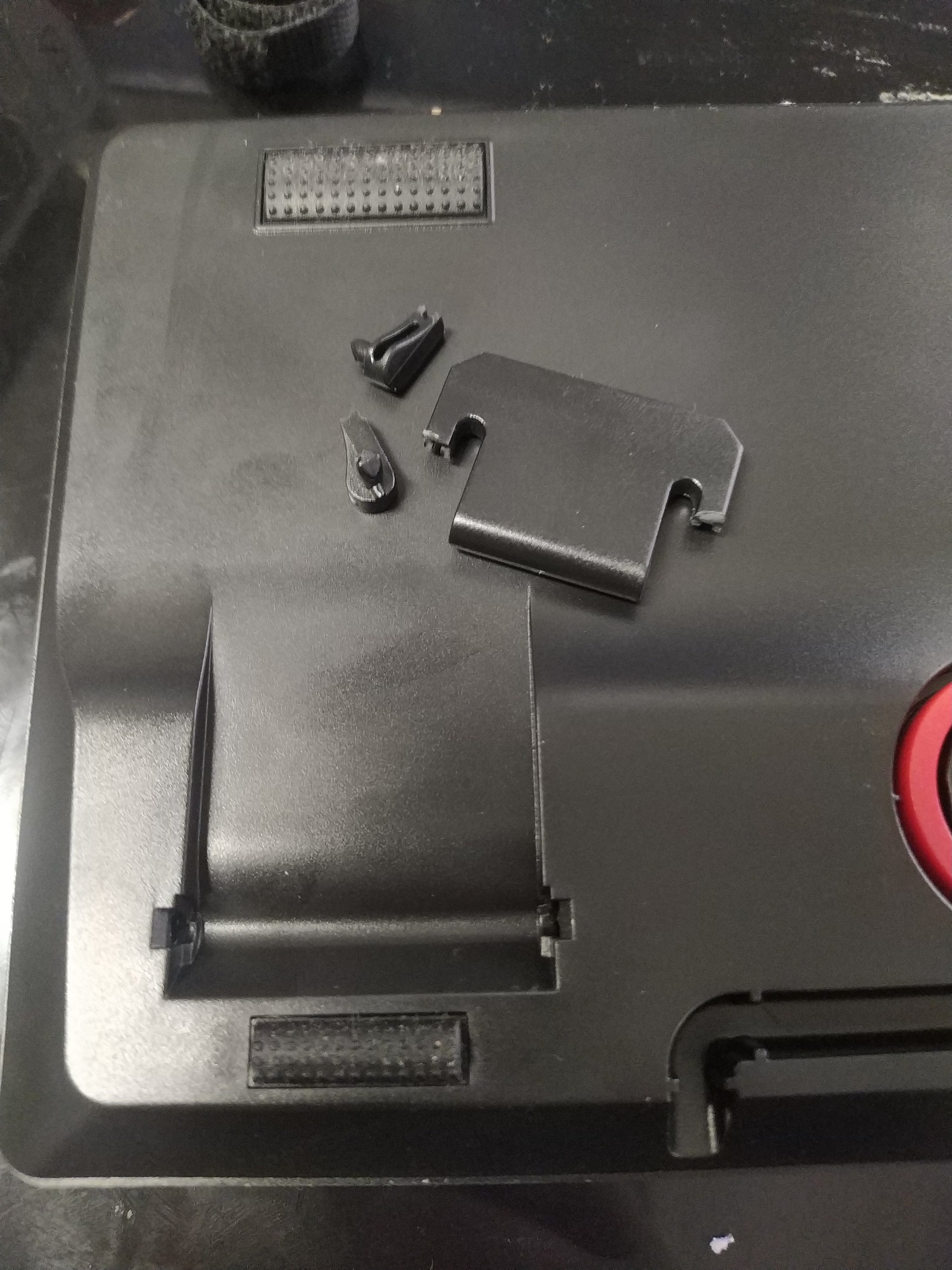

ich habe bei meiner GMMK in einem Anfall von "guter Laune" die Aufsteller abgebrochen, mit der denen der Winkel der Tastatur eingestellt werden kann.
Die halten erstaunlich viel aus. Aber eben nicht genug.
Nichtsdestotrotz, weiß jemand, ob und wie man Ersatz für diese Plastikteile bekommen kann?
Notfalls auch eine .stl zum selber Drucken.
Danke & Gruß
Moji
Diese Plaste-Nubsis meine ich.

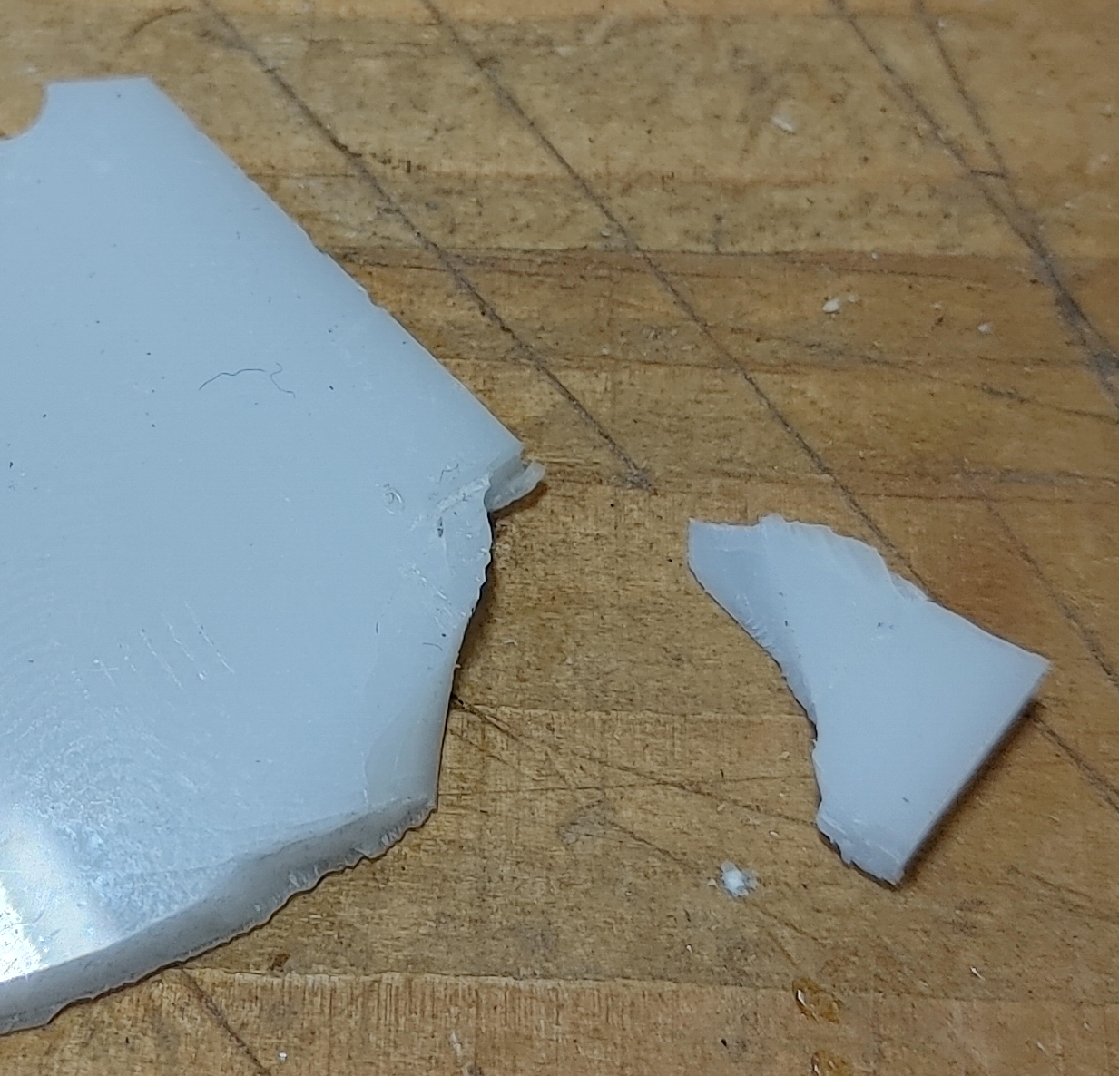

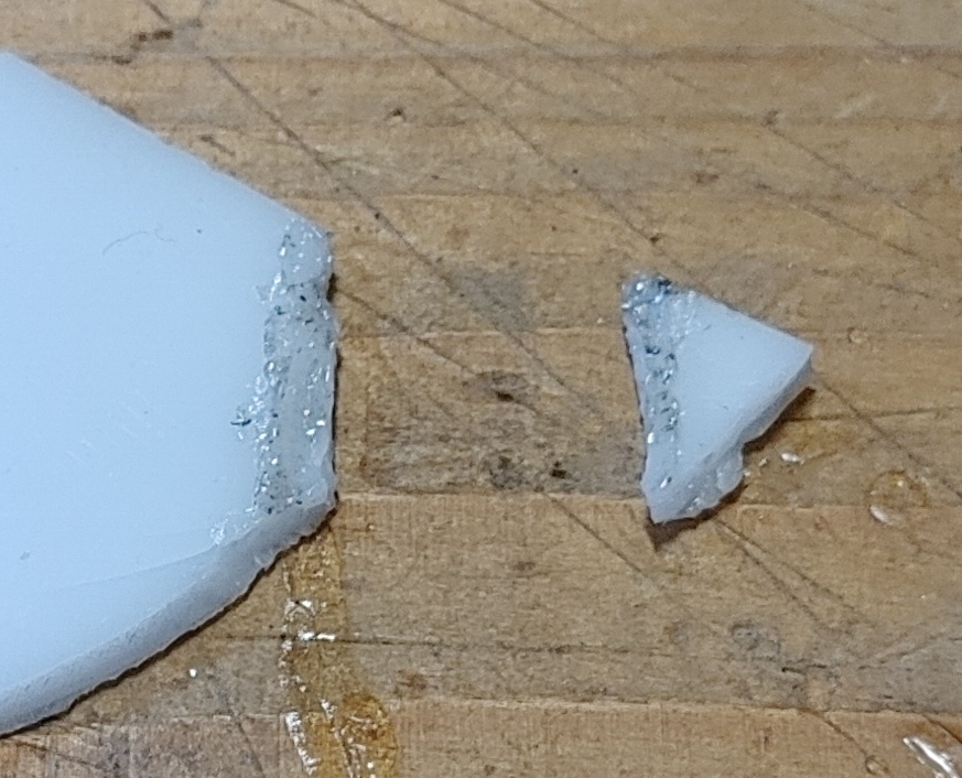

kurfuerst1982 schrieb:
Bitte genauer erklären warum es nicht hält.
Wie gesagt, steht in den Datenblättern. Die Klebestellen werden zu schwach sein.

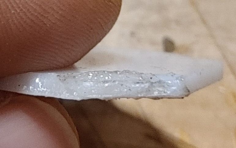

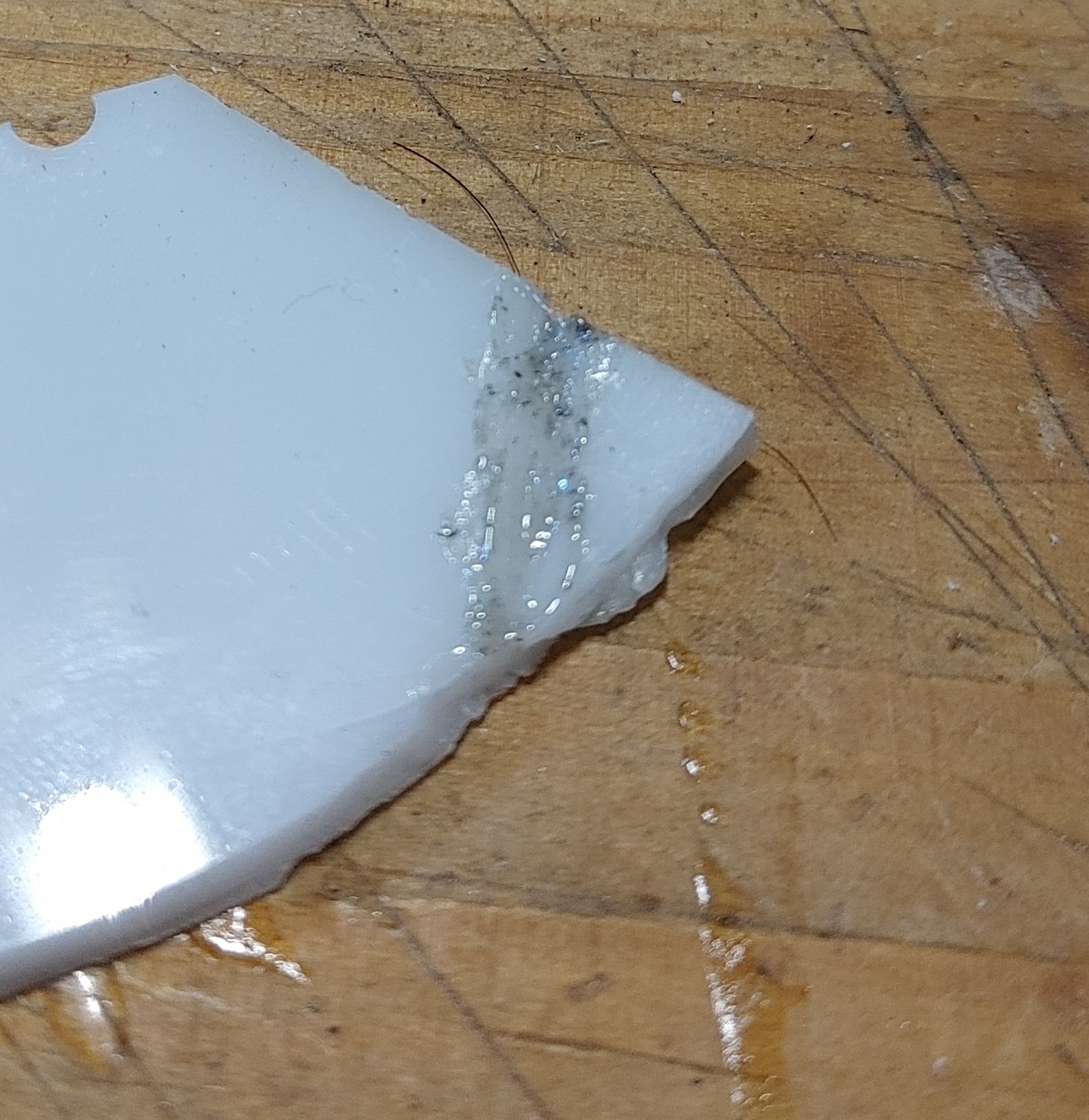

Wasserhuhn schrieb:
gerissene Passschalen

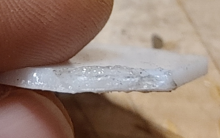

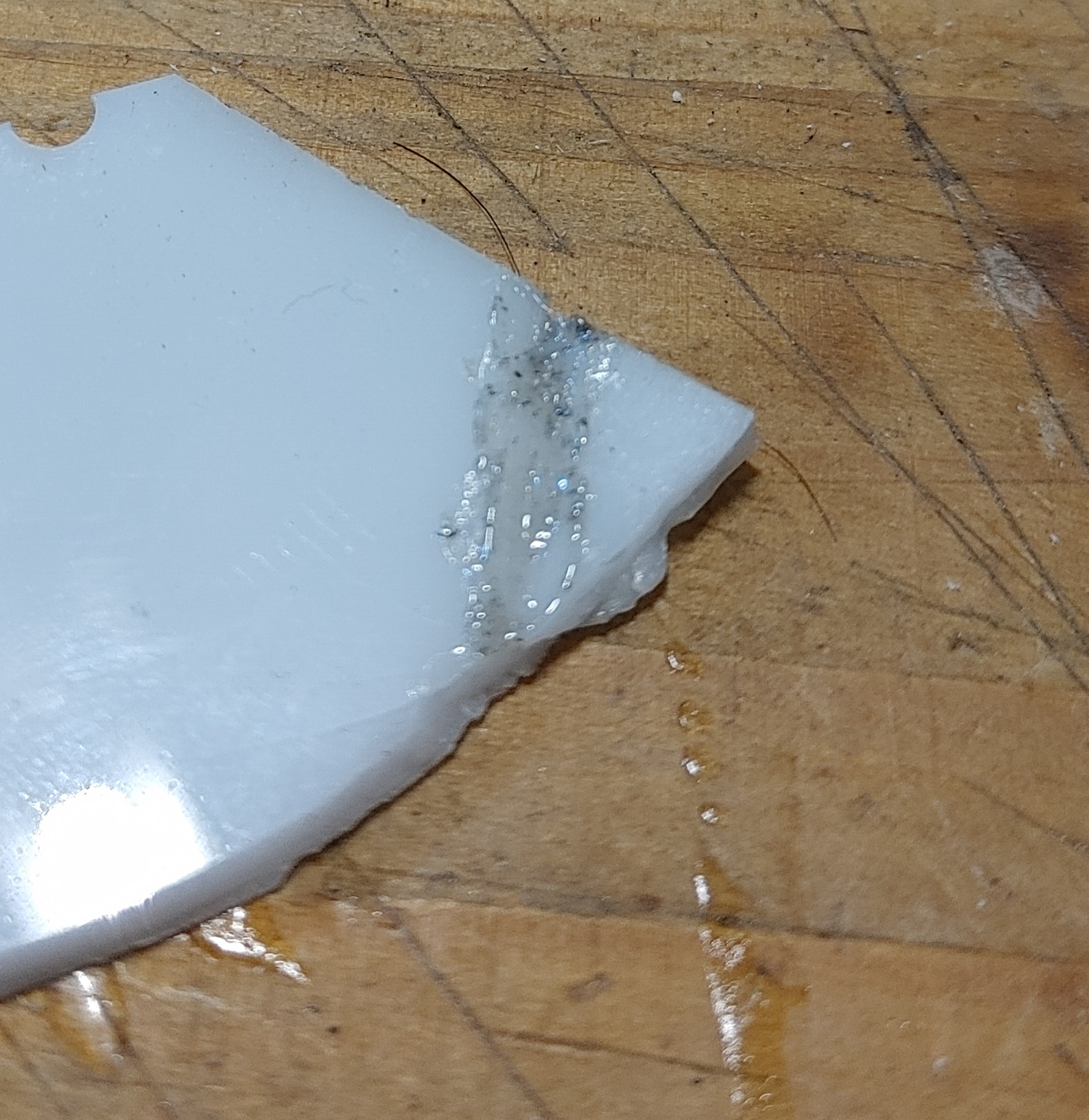

Ja Risse kann man gut verschweißen, aber auf Stoß so kleine Kunststoffteile sind bei mir immer wieder abgebrochen weil man mit dem Lötkolben nur die Oberläche verschweißt aber nicht in der Mitte des Materials:
Bei Bild 3 sieht man das, nur aussen herum verschweißt, drinnen leider nicht.
Aber das ist nur meine Erfahrung. Vielleicht kannst du mir erklären wie das besser geht ohne das man einen "Schweißdraht" hat.

Ist mir auch schon passiert bei diesem Teil (War eine Logitech Tastatur), allerdings ohne Ragequit.
Das Problem bei allen Reparaturversuchen ist, dass diese beiden Nasen unter Spannung in die Halterung gedrückt werden müssen und dabei die Bruchstelle wieder kaputt geht.
Ich habe das Teil dann komplett in die Halterung geklebt, so dass es nicht mehr beweglich war.
gibts nicht in der Bucht (oder ner Alternative) eine defekte Tstatur, bei denen die Füße ganz sind?
Klarer Anwendungsfehler. Der Kolben wird aufgelegt. Dann hält man ihn dran und bewegt ihn langsam seitlich. Dadurch erkennt man, wie tief der Kunststoff plastifiziert ist.
Andere Seite nicht vergessen.
Bei dickeren Teilen ist das schwieriger, da hilft eine Lötstation. Das hier ist aber ein dünner Tastaturclips. Irgendwie zusammenhalten und kurz mit dem Feuerzeug drüber reicht.

Kannst du das mal zeigen, wie du so kleine Sachen Kunststoffschweißt?
Kleines habe ich nicht direkt da. Aber eine Außenschale eines Industriesaugers. Ist eine Treppe runtergefallen. Stelle wird stark belastet wegen der Klemmvorrichtung. An der Oberschale brach auch eine Passung. Beides PP. Außenschale ohne Füllmaterial, Oberschale fehlte ein Stück, da habe ich was aus dem Müll genommen.
Kann heute auf Wunsch Bilder nachreichen.
Also gut schweißbar, aber wenig flexibel. Da bricht es immer an der Naht, auch wenn du durch die volle Dicke gehst, es sei denn du füllst sie auf. Deswegen schneidet/bricht man sowas auch durch Ankratzen und Druck.
Ich wunderte mich schon, wieso die Bruchstelle so aussieht. Es sieht aus wie ein Duroplast oder Keramik.

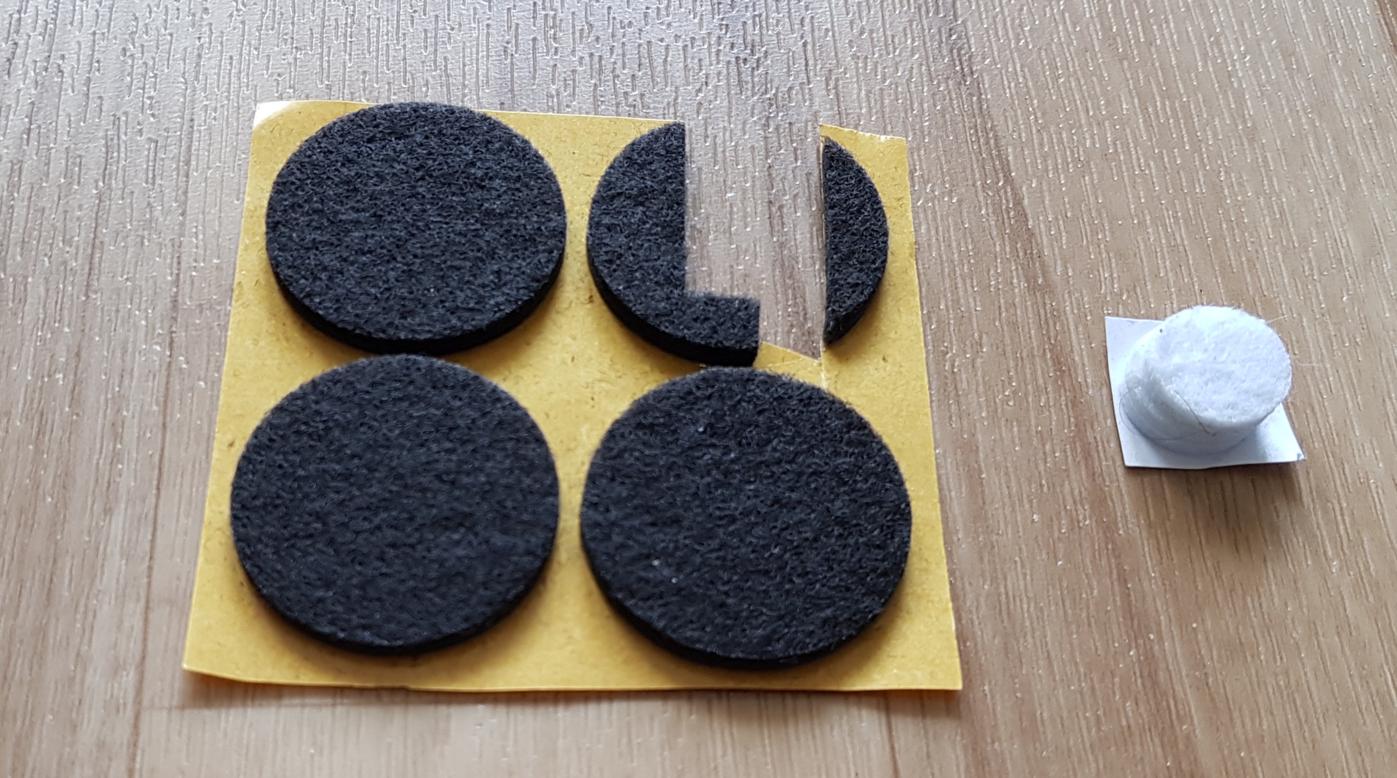

alternativ kannst du auch einfach Filzgummis an die Unterseite der Tastatur kleben.
Kosten glaub 2 EUR oder so, sind leicht zuschneidbar und selbstklebend.
