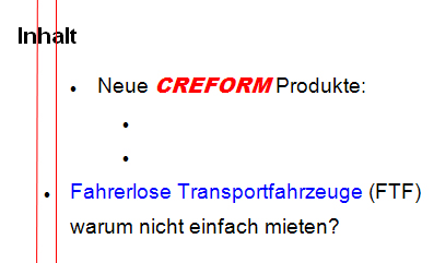

ich bins noch mal o.O
in Outlook wird es nicht richtig angezeigt, dort wird der Rahmen nach rechts so groß wie das Fenster ist -.-"
im FF und I-net Expl. 8 geht es einwandfrei!
Wieso gibt es solche Schwierigkeiten Seitens Oultook etwas richtig darzustellen? (hatte vorhin auch noch einen Thread gemacht zu dem Thema...)
kann doch nicht sein....
weil ich nehme an die meisten Leute (An der Arbeit) bzw. Firmen nutzen Outlook....
Screenshot von Outlook:
Ach egal, ich hab die Aufzählung noch mal neu gemacht, jetzt gehts.
Outlook --> Internet Explorer --> Microsoft --> Kein Bemühen in Sachen Webstandards ...
