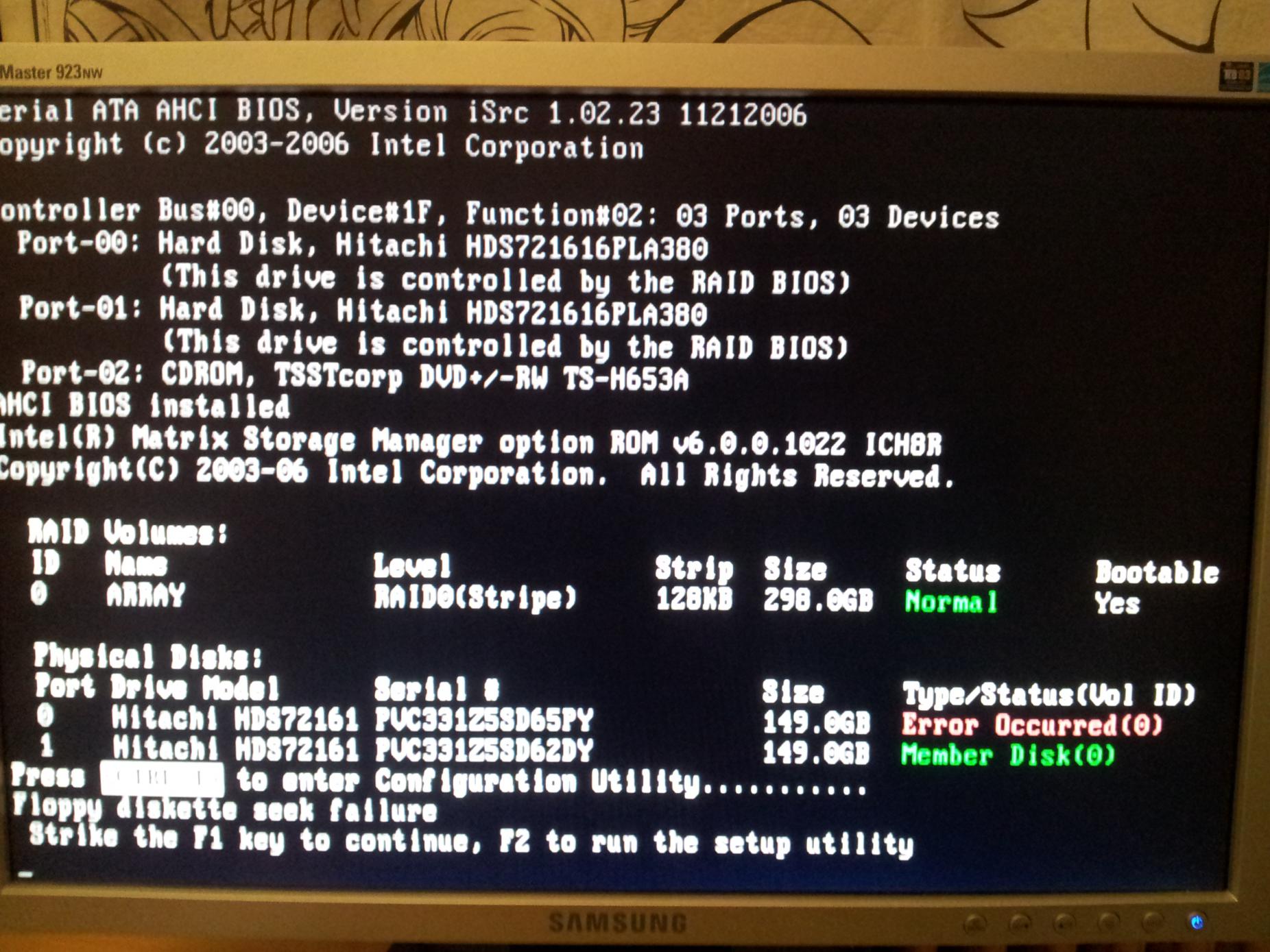

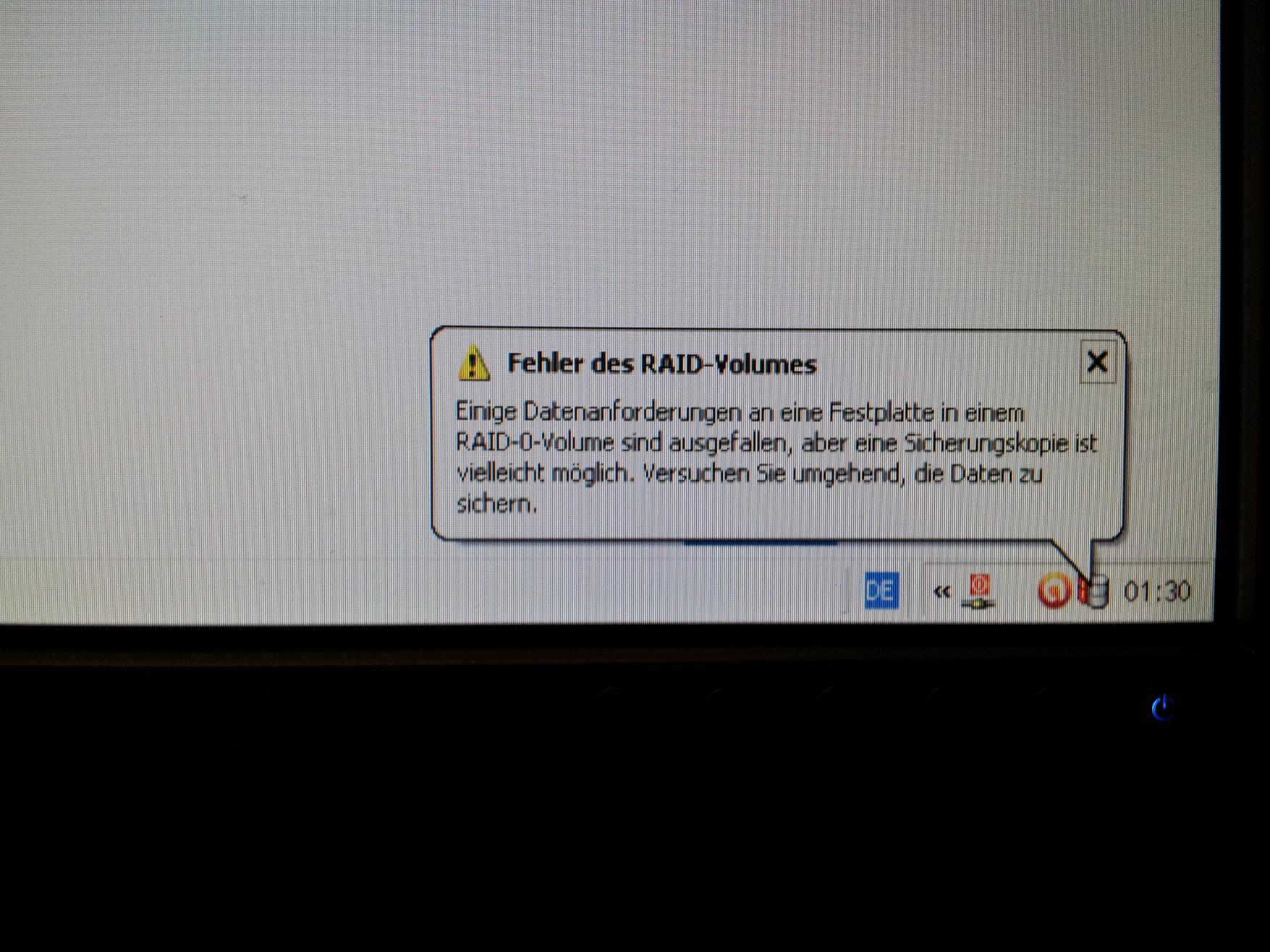

Hier liefer ich den Beweis, dass ich ein RAID 0 Volume hab, das ausgefallen ist.

ich bin mir einigermaßen sicher dass ich leider nur ein RAID 0 system hab, kannst ja sicherheitshalber nochmal das bild überprüfen, welches ich im vorvorherigen post als anhang beigelegt habe.

hm hab das bild vorher nicht gesehen.
es scheint wirklich nur ein RAID0 zu sein. ein wunder, dass die kiste überhaupt noch läuft -.-

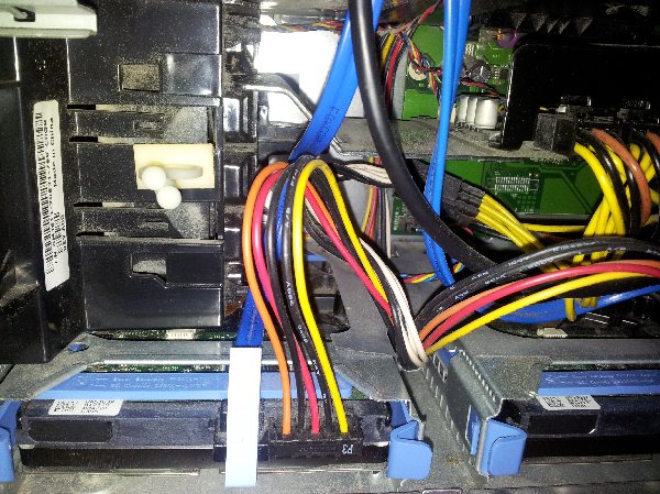

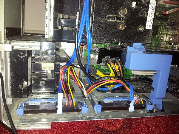

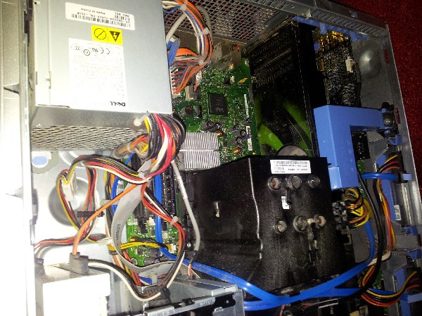

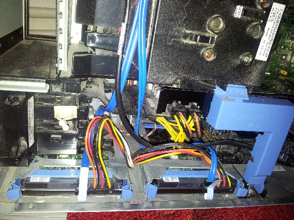

hier hab ich auch das innenleben meines pcs fotografiert, ich hoffe es hilft!

hm scheint wirklich nur ein Raid0 zu sein. das ist ja echt mal komisch, dass das ding noch läuft :D
hab da aber keine erfahrungen mit, vlt. kann dir da wer anders helfen. sichere alle daten, die du brauchst und noch sichern kannst mal auf eine externe platte/stick/CD etc. damit du die hast. dann würde ich vorschlagen, dass du eine 500gb oder 1000gb platte kaufst, und windows da neu isntallierst.
alternativ kannst du das natürlich bei nem händler machen lassen, aber das wird etwas kosten...
Das ist kein Wunder....
siehe meinen Post vorher... -> Intel Matrix Raid
Installier den Storage Manager und mach das Raid 0 Volume neu.
